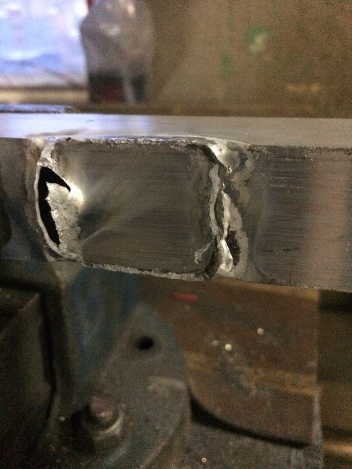

Варить новый каркас будет профи из алюминиевой трубы 30/30/2 материал АД31Т Сварка вольфрамовым электродом, под аргоном показала себя очень хорошо Даже не подбирая припой, шов получился крепкий, еле сломали Бум рисовать чертежи на карккас

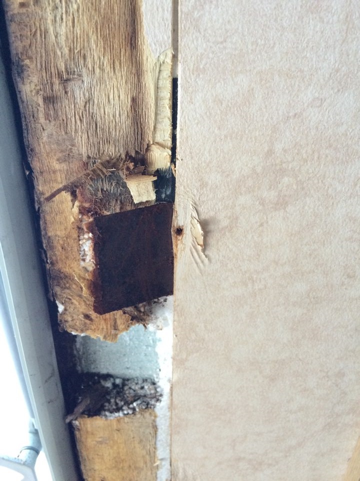

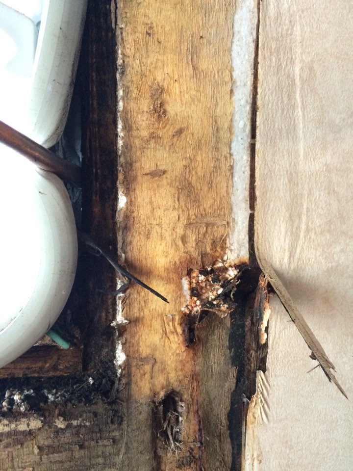

Стальная закладная в стене, в нее ввинчиваются шурупы для крепления основных перемычек мебели Пластины гнилые

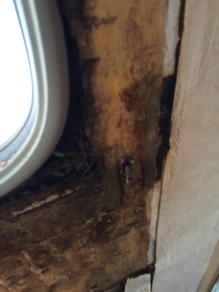

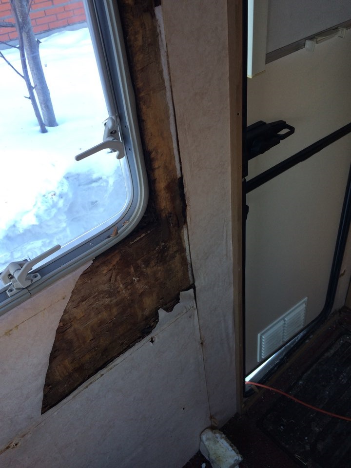

Деревянный брусок вокруг окна ВООБЩЕ сгнил

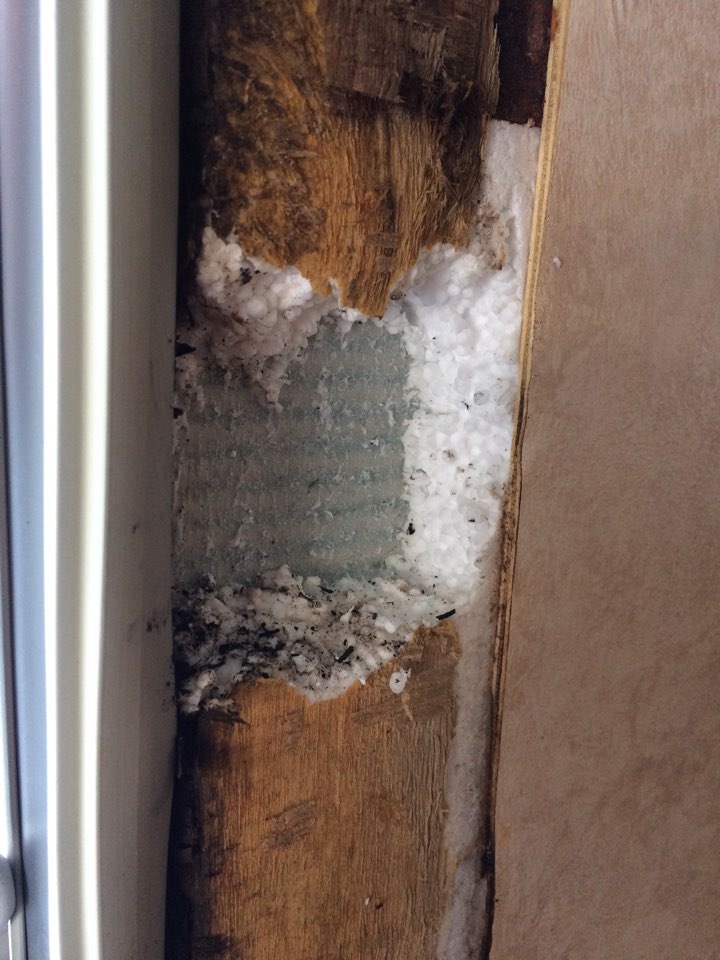

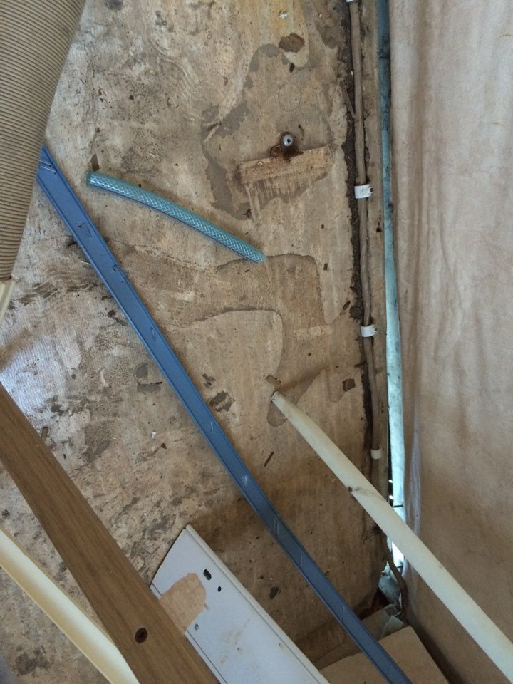

Состав стены: алюминиевый лист, на него наклеен пенопласт и брусочки, на них наклеена трехслойная фанера и обои (типа винил)

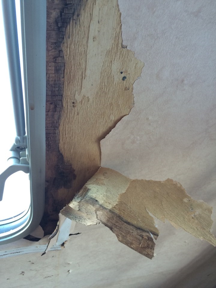

Короче разбираю полным ходом
Сори за орфографию: фоты и описание с текстом из телефона выкладываю
попахивает вандализмом)
Не, попахивает гнильем и большой работой
