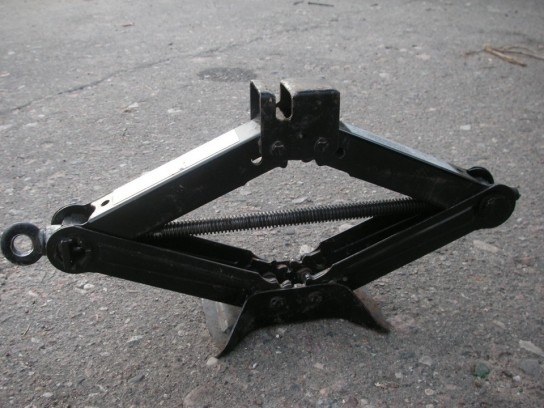

В багажнике каждой машины находиться должен набор инструментов и автомобильных принадлежностей для неожиданного ремонта на дороге. Первое место среди прочих вещей в багажнике занимает домкрат и запасное колесо. И соответственно у каждого автолюбителя возникает вопрос, как правильно поддомкратить машину? Об этом и пойдет речь в данной статье.
Куда ставить домкрат

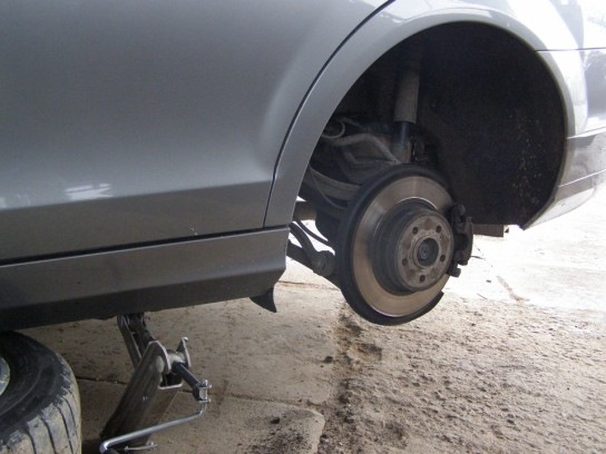

Только для замены колес служит домкрат. Перед постановкой на домкрат автомобиля следует обязательно разгрузить автомобиль. Не стоит никогда поднимать загруженный автомобиль. Установите на горизонтальную поверхность транспортное средство и заблокируйте хорошо колеса. Не поднимайте ни в коем случае машину, не заблокировав предварительно колеса. Если будет вы поддомкрачивать передние колеса, то подлежат блокировке задние, и, наоборот, в процессе поднятия задних колес, передние должны быть заблокированными.

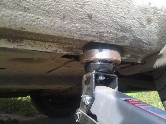

Прежде чем воспользоваться домкратом, включите заднюю или первую передачу и зажмите ручной тормоз (если вы поддомкрачиваете передние колеса). Устанавливать домкрат следует только в специально предназначенные места таким образом, чтобы в упоре его выемка вошла в ребро порога ближе к меняемому колесу. На порогах специальными подштамповками отмечены места для правильной установки домкрата.
Если имеются боковые накладки на автомобиле, то просто удалите их. Нажмите для этого на кромку и вытащите накладки. Располагайте бамперные накладки как можно к колесу ближе, приблизительно в 30 сантиметрах от конца бампера.
Обязательно находиться должен домкрат в вертикальном положении относительно точки упора в сам кузов.

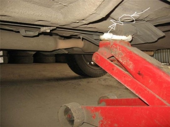

Если требуют предполагаемые работы установки домкрата в нестандартное место, то необходимо проследить, чтобы было оно прочным, для удержания веса автомобиля. Не ставьте нигде, таким образом, инструмент, чтобы находился вес машины на чем-нибудь, что может сломаться или погнуться. При возникновении в затруднении выбора места для домкрата, его следует установить так, чтобы упирался он в балку, которая поддерживает переднюю подвеску, около оси задних колес или кузов.
Поднимайте плавно при помощи домкрата машину, без резких движений.
Если вы располагаете страхующими подпорками, то разместите их вместе, где в автомобиль упирается домкрат. Их поднимите на необходимую высоту и заблокируйте. Домкрат опустите, чтобы на подпорки стало авто.
