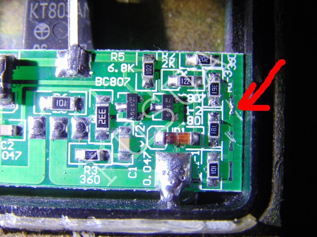

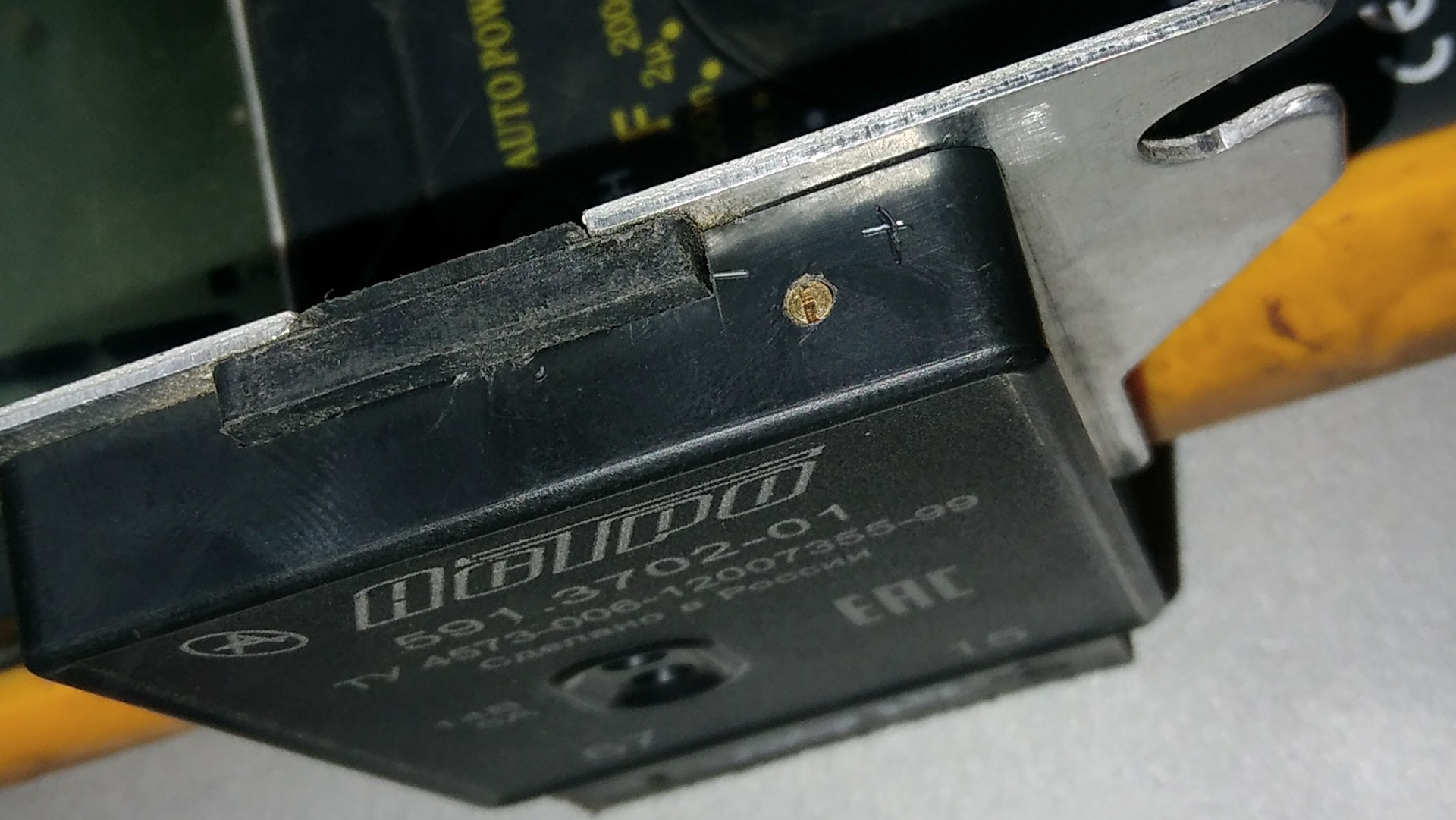

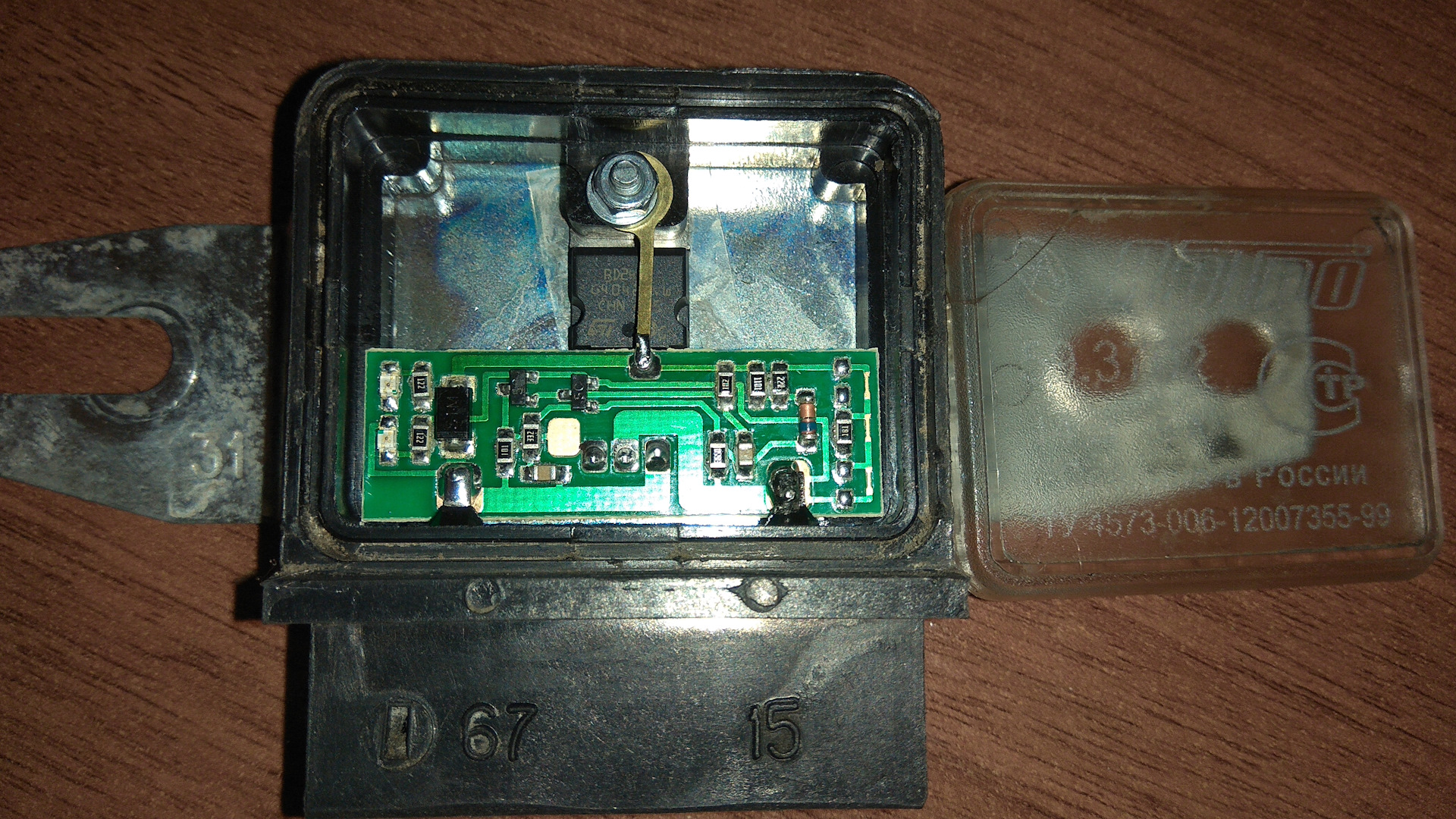

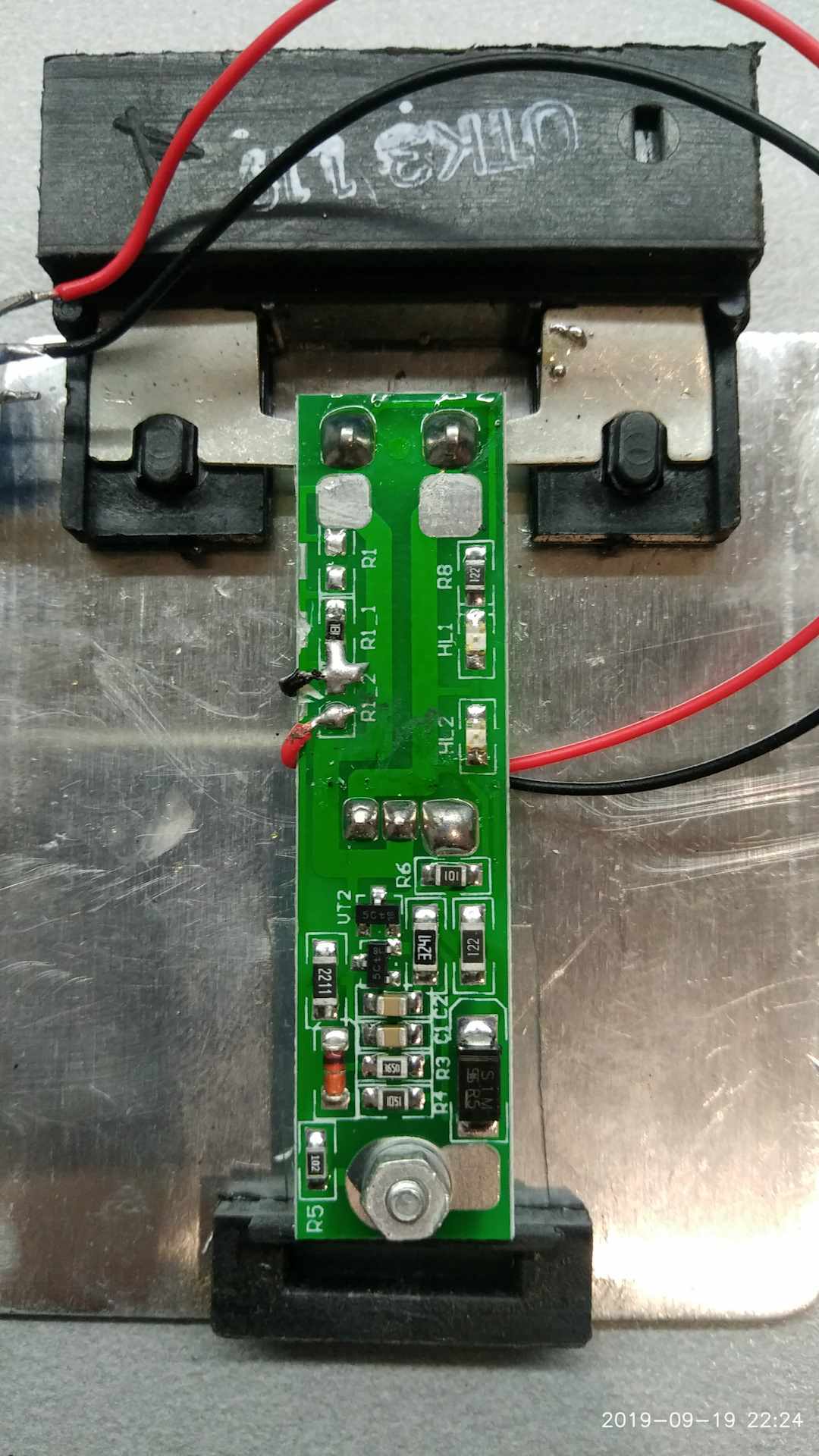

На наших рынках я видел два типа реле для классики.Фото обеих с их платами я прикладываю.
Второе реле переделывать не надо вообще.Для перевода реле в режим "зима" всего лишь надо закоротить(спаять) первую перемычку, которая добавит резистор 360 Ом в цепь, и наш генератор станет выдавать 14.7В.Без перемычки в режиме "лето" напряжение де то 13.5-13.7В.

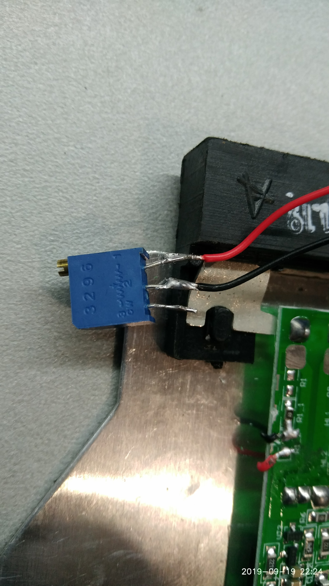

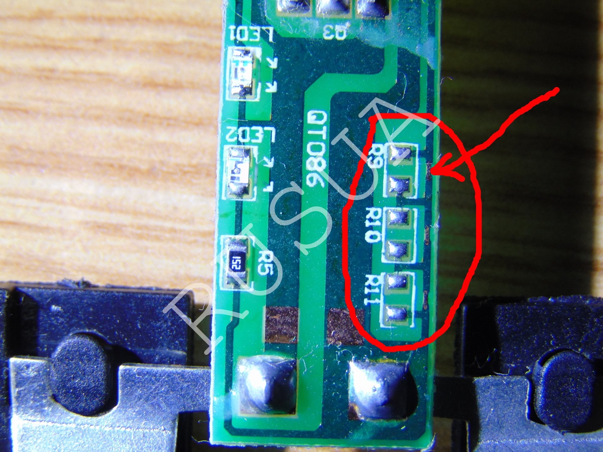

В первом реле все немного сложнее — туда надо впаять резистор smd размером 0805 и требуемого номинала.Причем номиналом можно подобрать желаемое вам будущее напряжение в бортовой сети.Или еще лучше — поставить вместо постоянного — переменный резистор.Им можно в довольно широких пределах задавать нужное напряжение.А затем перерезая и закорачивая шунтирующую перемчку, задавать нужный вам режим работы генератора — зимний или летний.Как вариант — можно с обеих сторон разорванной перемычки припаять провода и вывести их куда угодно на кнопку, тем самым управлять режимом с еще большим удобством.
Все оказалось довольно просто.Не понадобились никакие дорогие детали, расчитанные на большое напряжение и ток, не понадобилось никаких переделок в проводку и т.д.Реле на фото — мои.Я езжу на втором, с прозрачной крышечкой.Все данные в этой записи написаны по моему собственному опыту.Всю эту зиму проездил на зимнем режиме, остался доволен.Аккум не подводил даже если делал короткие поездки.

Мерцание вроде пропало(видимо что-то стало на место)но проблема это напряжение.Я ещё ни разу не видел 14в.Поставил переменный резистор на 470ом и максимум получил 13,9в.Причем чем больше сопротивление тем меньше напряжение.

470 ом мало) Лучше взять на 1 кОм и им уже подбирать.Подобрав, замерять номинал который получился, взять нужного номинала постоянный резистор и сделать кнопку — тупо переключатель лето-зима) Проще чем крутить)
Так а смысл. Чем больше сопротивленин тем ниже напряжение.Там последовательно ещё один сидит 2.2кОм.Думаю его обойти.

Из поста: "Второе реле переделывать не надо вообще.Для перевода реле в режим "зима" всего лишь надо закоротить(спаять) первую перемычку, которая добавит резистор 360 Ом в цепь, и наш генератор станет выдавать 14.7В.Без перемычки в режиме "лето" напряжение де то 13.5-13.7В."
Перемычка вроде наоборот обходит резистор? или нет…
Да тут автор немного опечатался.Я купил два РР 591 и 59 на обоих перемычки целые тоесть по умолчанию "зима"
У меня плата отличается, мне нужно просто допаять 361ый резистор или тут уже другая схема?! Все три шунта целые, не хватает резисторов.
Или резисторы суммируются и мне нужно только добавить ещё один 281ый (у тебя 361+101, а мне 181+281)?
Смотришь на крайнюю правую сторону платы.Там у тебя стоит резистор на 360 Ом ( маркировка 361).Но еще правее него есть перемычка, которая шунтирует резистор.Надо просто ее перерезать и тогда в цепь добавится резистор и выходное напряжение генератора станет выше.

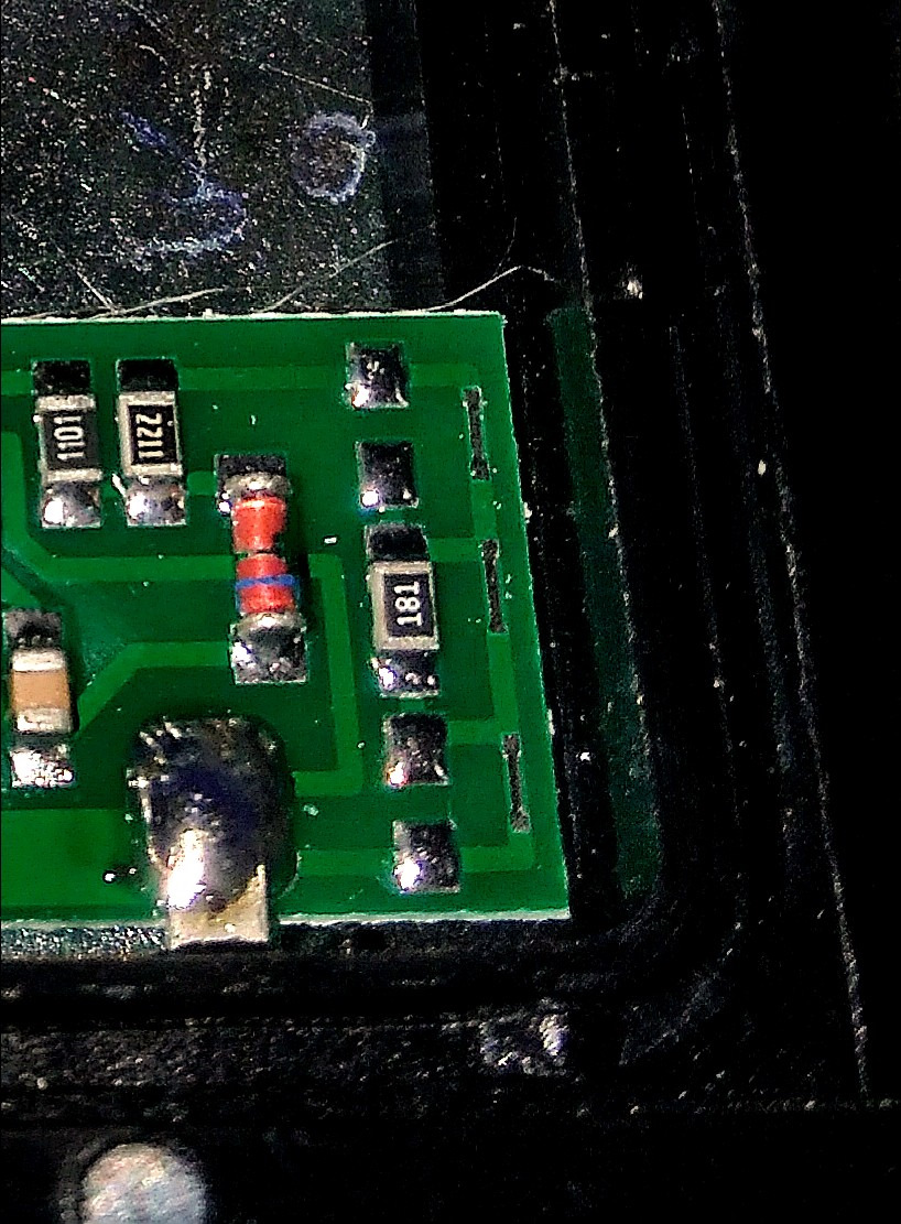

Посмотри фото, я описал проблему, у меня схема отличается и перемычки три целые, а резистор только один посередине 181ый.
эти три резистора суммируются в схеме или они отдельно влияют на схему?
1) Вторую разрезать нужно или нет?
2) Если се перемычки целые, то какой резистор добавить по сопротивлению на 280 Ом или сколько?!
Я ж вроде вполне ясно обьяснил что там надо делать.Схема у тебя ничем не отличается — три места под резисторы и три перемычки.И стоит один на 180 Ом.Просто перережь вторую перемычку возле резистора и посмотри хватит ли тебе напряжения.Если мало — то или добавь резистор на любое из двух оставшихся мест, и перережь там перемычку, или перепаяй 181 резистор например на 241 или 361. Короч перерезай перемычку и подбирай номиналом резистора выходное напряжение
Т.е. все три места посадочных под резисторы, они суммируют сопротивление? у тебя 100+360 Ом? или они отдельные?
Если суммируют то к моим 180 Ом просто добавить резистор, чем больше сопротивление тем больше выходное напряжение?!
три места суммируют если ты разрезаешь перемычки рядом с ними, иначе резисторы вообще не работают.Если перерезать все перемычки тогда да — все три резистора будут суммировать сопротивление.
К твоему резистору можно добавить на 360 Ом, или заменить один 180 ом на 470 Ом и будет как у меня.Но как я и говорил — надо подбирать.
И да, чем больше сопротивление, тем больше будет напряжение на выходе генератора.

Из текста поста под фото: "Имеет три резистора и три шунтирующих перемычки.С завода перерезанные, что значит режим Лето"
— т.е. перерезанные перемычки увеличили сопротивление — это лето, меньшее напряжение.
Что вернее?!
Я уже забыл почему на том фото так, видимо особенность какая то в том регуляторе.
Короч суть в том, что увеличивая сопротивление в цепи измерения напряжения, ты заставляешь регулятор давать сильнее и дольше напряжение на возбуждение генератора, тем самым повышая его выходное напряжение.
То есть добавляя резисторы и перерезая перемычки ты увеличиваешь напряжение на генераторе.
Саму суть понял? больше сопротивление — больше напряжение на выходе.
Суть понял поэтому вопросы и возникают.
Себе ты что бы перейти на зимний обходишь резистор, а у меня и на первом реле наоборт предлагается обрезать перемычки и добавить сопротивление.
