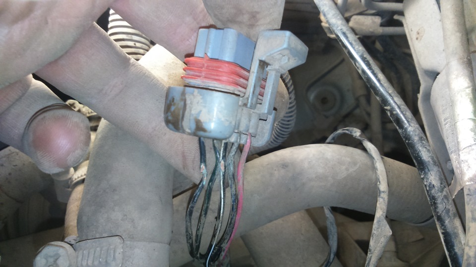

Всем привет. Выскочила у человека на гранте ошибка, двигатель стал троить и пропала тяга. Я недолго думая скинул форсунки и на стенд для проверки. В итоге не в них то и дело, льют одинаково, распыл равномерный. Оказалось беда в разъеме, который идет с ЭБУ на форсунки.
Вариант решения простой. Так как провода протерлись слишком близко к разъему, то идем в магазин и покупаем такой новый и все.
Думаю кому то будет полезна данная мини статья.
