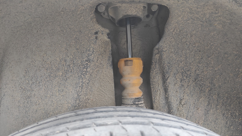

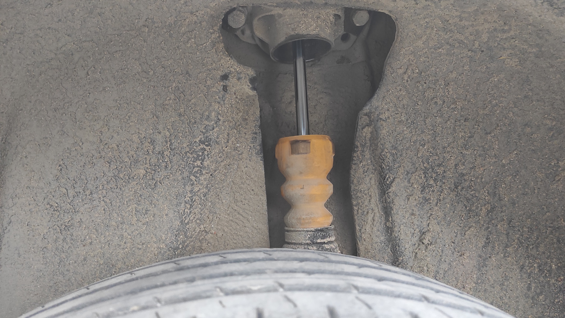

Поставил задние амморты фенокс A22025 с пылезащитным комплектом сакс 900140 . И получился жёсткий фэйл. На ходе сжатия, в какой то момент пыльник садится на расширение сверху амортизатора, фиксируется на нем и при расжатии амморта вырывает отбойник из опоры! Вот такое качество (((
На фото то, зажатый пыльник (колесо вывешено на домкрате
Я сталкивался с этим и на других амортизаторах, но проблема не в них, а в пластиковых чехлах. Они должны полностью накрывать корпус, однако некоторые имеют меньший диаметр, и на середине хода действительно застревают на корпусе.
Понял! Отмою тогда оригинальный пыльник и попробую его поставить
