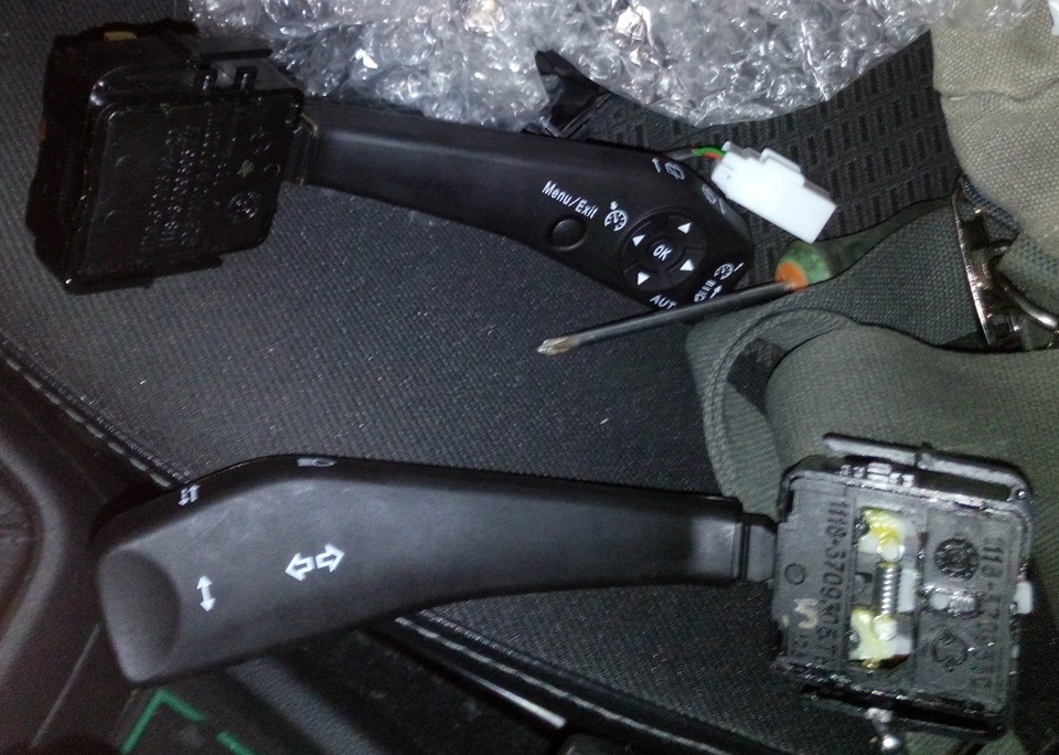

Четыре провода провел с джойстика с разъемом и пины вставил в основной разъем приборки. Пины взял из разъема, купленного в магазине, он продается отдельно. Куда подцеплять посмотрел на схеме подключения основного разъема. На электросхеме и на самом разъеме обозначены цифрами. Какие именно, надо посмотреть, я уже не помню, год прошел уже :)))

К приборной панели, провода сам протягиваешь, я же говорю. На стандартах разъема на джойстик нет.

черный- масса, следующий — 10 в разъеме приборки "reset", далее 24- кнопка выбора влево, 23- кнопка выбора вправо. лучше купи разъем от приборки, стоит не дорого, чтобы не искать и подбирать по размерам пины( разъемы) по магазинам. больше никаких проводов тянуть не нужно. я еще протянул провод от МУС, чтобы высвечивалось включение противотуманок, на разъеме панели приборов -15 :)

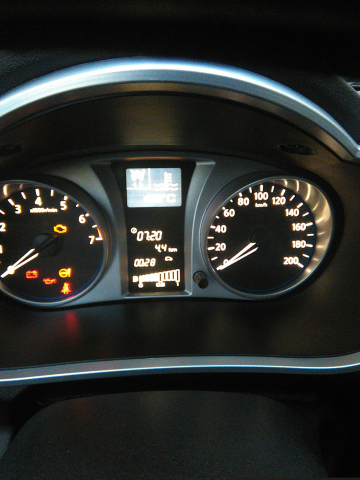

У МЕНЯ gr15 стоит поставил приборку с круизом родную и переключатели лампочки на приборке не загораются на приборке 2 спидометра и больше ничего не выставляетя
Прошивка приборки какая?
8450005648 (Датсун) по 3.0
У вас датсун? Я с ними не особо знаком, точнее с их прошивками. Возможно, что данная прошивка панели приборов не поддерживает круиз. Лично я ставил на гранту ПП от гранты, прошивал ЭБУ, установил джойстик… Все детали и прошивки перепроверял несколько раз, прежде, чем устанавливать… Возможно, что вам придется перепрошить ПП…

коробка механика, номер позже уточню, я так понимаю еще и на джойстик переключателя провода нужно тянуть
Если нет джойстика, то да, нужно, но там ничего сложного, единственное, я лично не нашел разъем соединения джойстика, взял просто клеммы и обтянул их термоусадочной трубкой и вставил в разьем… А в панели приборов по эл. схеме посмотрел куда пины вставить, купил сам разъем с панели приборов, разобрал его, вот тебе и пины, соединил все воедино и все. Вообще писал дольше, чем делал :)))

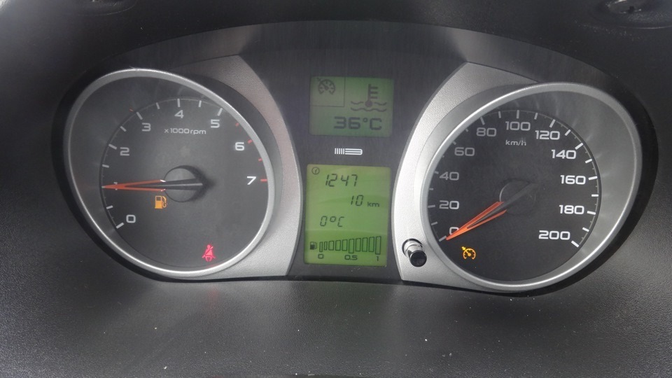

День добрый! Хочу тоже реализовать круиз на гранту лифтбек 8 клапанная норма с кондеем, музыкой, 2 подушки, обогрев зеркал и сидений, в общем полулюкс но не люкс, приборка с температурой но дисплей на люксе другой, версию прошивки ЭБУ 1445GBK2.
Похоже, что на твою нужно панель и джойстик… И все, но я еще уточню :)
Спасибо, жду) Мне тоже кажется что прошивка подойдет родная. Сегодня звонил в Тольятти узнавал по поводу щитка, 7500. Попробую через форумчанина с калина клуба найти подешевле, может что выстрелит)
А двигатель какой? Если 11186, то должен встать как родной :)

желтый 10, красный 23, зеленый 24
Комментарий удалён
прицепи черный на 17, на панель приборов или вообще к кузову прикрути где-нибудь по- ближе
Комментарий удалён
посмотри все таки подключение джойстика: черный- масса, остальные 3 провода должны звониться на клеммы комбинации приборов 10(reset), 23( бк "+"), 24( бк"-")

Панели что от Датсуна что от Калины-2 и от Гранты они одинаковые 2 отличия это прошивка и внешний вид! если в Датсун поставить Грантовскую прошивку… значит Датсун станет полноценной Грантой! все сигнализаторы одинаковые экраны тоже!
