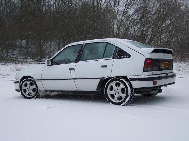

Изучим перед.
На фото мы отчётливо видим:
Бампер передний, (не изменялся за всё время выпуска). Редкая деталь. Боковые накладки на порогах (были на всех версиях ГСи). Ноздри на капоте, для улучшения охлаждения.
Перейдём к задней части.
Задний бампер с противотуманкой, спойлер. Другие задние фонари. Часто — полоска чёрного оракала между фонарями. Стеклоочиститель стоит в самом стекле, а не в двери багажника.
Есть ещё маленькое, и не всегда верное отличие. Во всех ГСи антеннка установлена на крыше сзади. На обычных версиях чаще на переднем правом крыле, но иногда встречаются обычные версии с антенной на крыше.

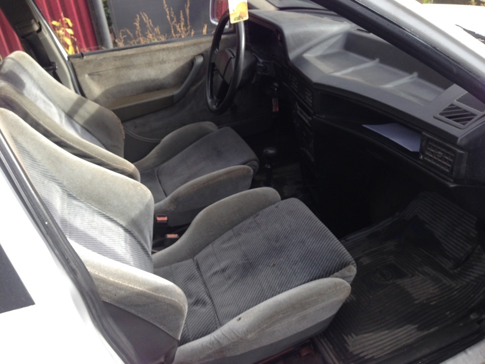

Перейдём к салону. Салон на ГСи устанавливался только RECARO. Двух версий.
Такой
Только в велюровом исполнении с объёмными дверными обшивками.
Либо такой (версия Champion)
Только в коже.

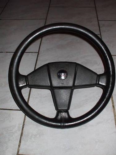

Перейдём к рулю и торпеде. Руль устанавливался двух видов. Такой
Это дорестайл.

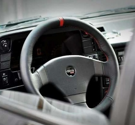

А вот и рестайловый руль (правда перешитый)

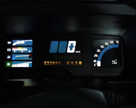

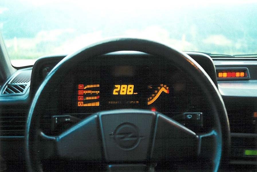

Приборная панель только электронная (трос спидометра отсутствует, стоит датчик). Панель была трёх видов, в зависимости от года выпуска автомобиля.
Ещё, в торпеде стоит небольшой экранчик (MID), на котором отображаются показатели с датчиков колодок, стеклоомывателя, электронного щупа и т.п.

Вот кстати, недавно узнал, что на GSI приборка могла быть не только LCD. Предлагалось на выбор как LCD, так и обычная стрелочная с тахометром.
Откуда инфа? Ничего не предлагалось на выбор. Были версии без lcd, но не так что ты пришёл к дилеру и выбираешь с какой приборкой будет твоя тачка
Знаю человека, у которого был такой GSi, настоящий, не реплика.
Я к тому, что можно было выбрать тачку как LCD, так и со стрелками, при прочих равных, а саму приборку конечно другую не поставишь, т.к. под них проводка разная.

панелька ЖКИ может быть как с круглая (у меня круглая респект товарищу Андерсену)
так и горкой.
Панелек три вида. В зависимости от года. Две одинаковые, с разными такометрами. И одна полностью немного другая =) Рад что был полезным )
