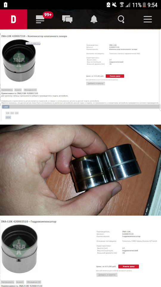

Гидрики форд размеры такие же как и у впз 16кл. Тока поясок масолоподачи на 2 — 2.5 мм ниже чем у нас !
жаль цена в 3 раза дороже

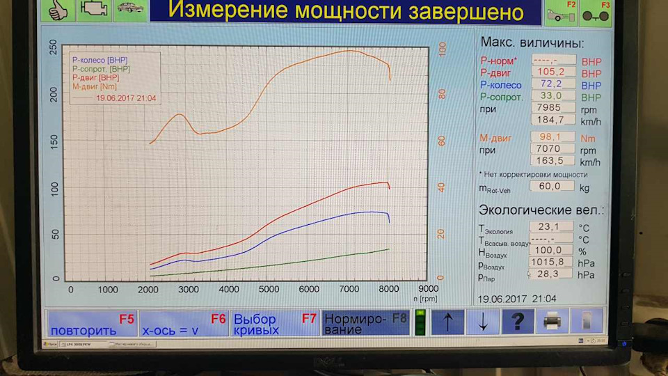

привет интересняя статейка, сегодня я себе на 21120 вкорячил валы УСА 8,6 272 когда завели начали стучать компенсаторы, хотя до этого не стучали, возможно это из за таких маленьких валов?

Спасибо дружище!Чем промываешь? Еще вопросик: у меня проблема при нагреве мотора до рабочего состояния выше 90 градусов на холостых оборотах мигает лампочка давления, поменял 2 датчика давления, каждый датчик поработал 1день.Один знакомый сказал прочистить форсунки, которые подают масло на дно поршня, они обычно засоряются, действительно ли в этом проблема?Может подскажешь, что это может быть…Заранее благодарен за ответ.
а если не растачивать вверх на 2мм отверстие маслоподачи для гидрика — это очень плохо? езжу так уже полгода…валы стоят нуждин 10,05, гидрики сток. Не стучат, разве что полсекунды после утреннего пуска
