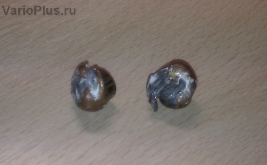

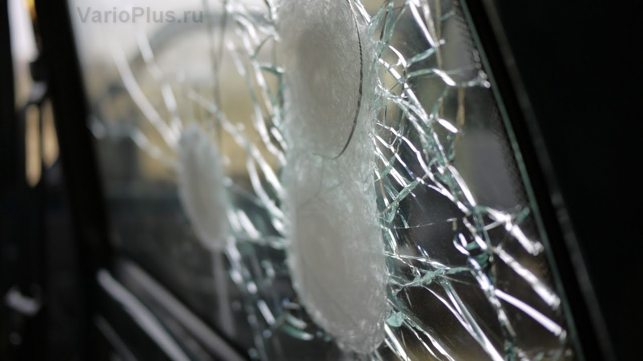

Стекло Impenetra® (Импенетра) – внешне мало чем отличается от обычного стекла, но его прочность увеличена во много раз. Достигается это за счет современных технологий закаливания и усиления. Стекло способно выдержать удары молотком, кирпичом и любыми другими тяжелыми предметами.
Стекла 3KL® (Три-Кей-Эл) по прочности в два раза превосходят Impenetra®. Ему не страшны многократные удары арматурой, камнями и другими тяжелыми приспособлениями, используемыми уличной толпой при погромах. Поэтому рекомендуется применять данные стекла на автотранспорте для передвижения по опасным районам.

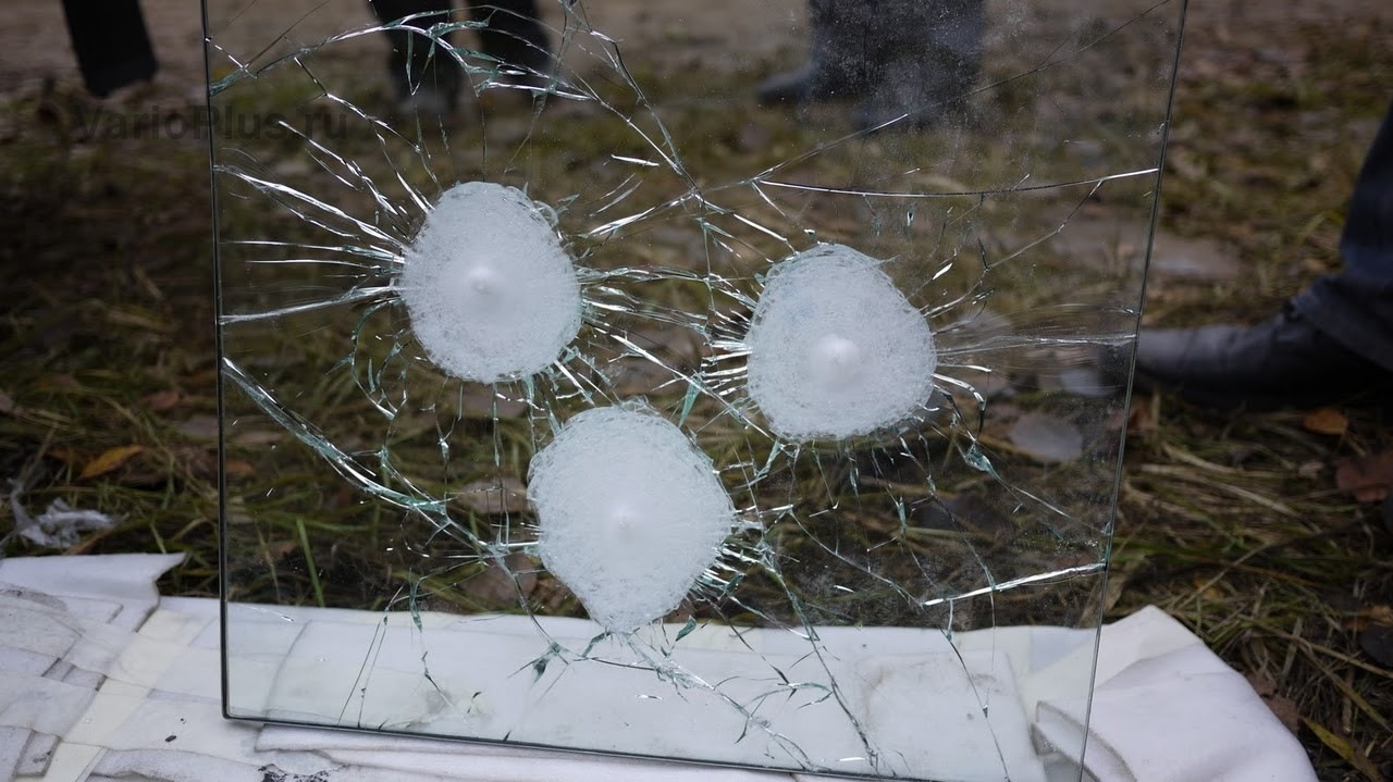

Для защиты от огнестрельного оружия подойдут стекла StopGun® и OSP KIT®. Благодаря современным технологиям эти пуленепробиваемые стекла сохраняют небольшой вес, что не потребует дополнительной доработки автомобиля при установке, например, усиление тормозов и др.
Все бронированные стекла серии AGP Security Line® можно заказать в сочетании с электро тонировкой Vario Plus®.
Испытание бронированного стекла на подмосковном полигоне:

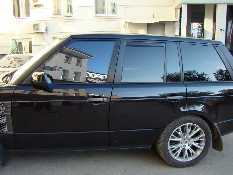

Стекло Vario Plus Sky на Range Rover Westminster:

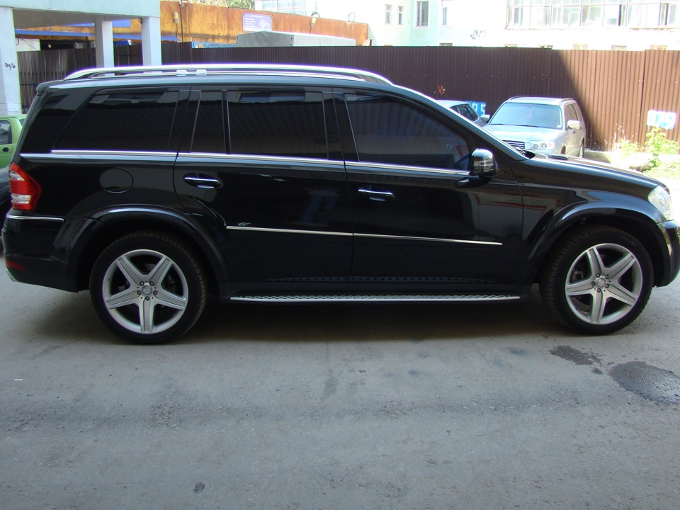

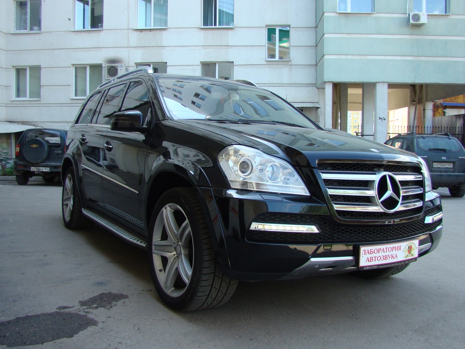

Стекло Vario Plus Sky на Mercedes-Benz GL500:
