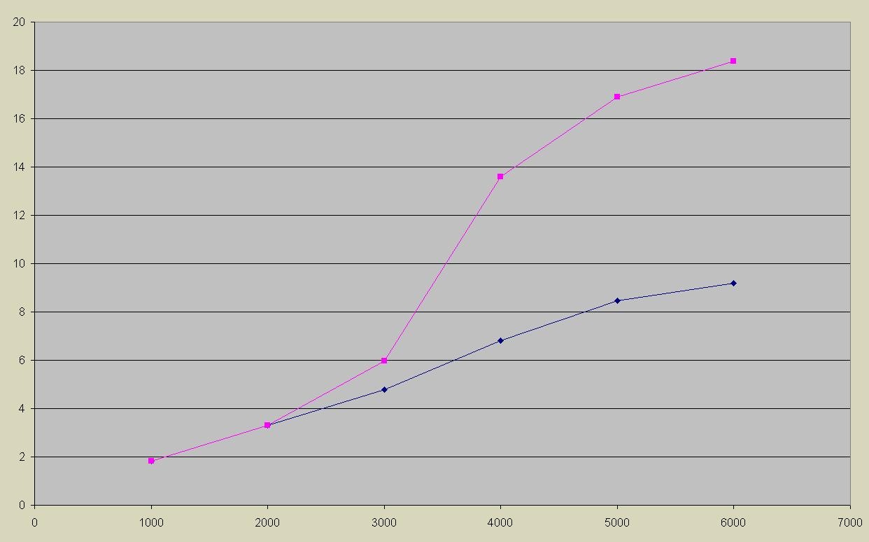

Я записал логи своего стандартного двигателя ВАЗ 2112
Вот лог массового расхода воздуха двигателем, единицы измерения: Кг/ч.
переводим лог в новый файл для расчетов, я беру средние значения для каждой тысячи оборотов.
затем определяем какой уровень буста нас интересует.
например хотим дунуть 1 бар избытка.
это означает, что степень повышения давления будет 2
По школьной физике известно, что если сжать воздух в 2 раза, то его масса вырастет также в 2 раза, при условии что остальные параметры не изменились.
турбокомпрессор греет воздух, из-за КПД ниже 100% и из-за адиабатного сжатия воздуха. Но мы будем считать, что установленный интеркулер полностью остужает воздух до температуры до турбокомпрессора и что плотность воздуха не изменится
Поэтому для буста один бар мы умножаем массовый расход в 2 раза:
запомнили? синий график это атмосферное давление, красный график это буст 1 бар во всем диапазоне
от ХХ до отсечки.

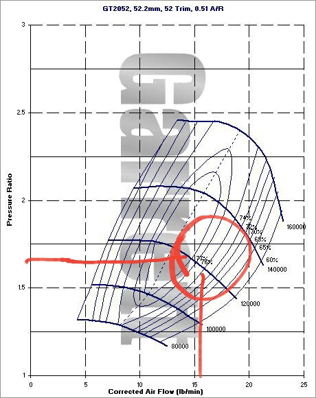

ЭТАП 2
Теперь самое интересное. открываем, читаем турбокарты, соотносим возможности турбокомпрессора с расходом нашего двигателя.
самое интересное, что турбокарты разные производители приводят в разных единицах.
по вертикальной оси у всех находится один показатель: СТЕПЕНЬ ПОВЫШЕНИЯ ДАВЛЕНИЯ.
а по горизонтали или объемный расход воздуха, или массовый расход воздуха, массовый бывает в разных величинах. Гаррет приводит в фунтах в минуту. а У нас принято килограмм в секунду.
у меня расчет расхода воздуха указан килограмм в час.
так как я приведу пример с Гарретом GT2860RS, вот его турбокарта
важное замечание, тут показана турбокарта компрессорного колеса турбокомпрессора. турбинную часть пока не трогаем.
чтобы занести в нее показатели расхода воздуха нашего двигателя, переведем их в фунты в минуту.
Конвертация по такому правилу: 1lb/min=27.21554кг/час
получаем вот такую таблицу нашего двигателя:
Дальше данные красного графика равного бусту 1 бар заносим на турбокарту указывая обороты двигателя отдельными точками 1 это 1000, 2 это 2000 и так далее.
это самый важный рисунок.
Наш двигатель нанесен красным цветом, он лежит горизонтально, потому что было условие что весь график соответствует бусту 1 бар, а избыток 1 бар это степень повышения давления 2 (1бар атмосферное давление, и 1 бар избыток)
поэтому весь красный график лежит на уровне 2
точки по оборотам расставлены согласно расхода воздуха. который мы вычислили ранее.
как видим по графику в рабочую зону компрессора
попадают обороты выше 3500. Это означает, что нужный нам буст 1 бар мы получим с гарретом 2860 на оборотах 3500 и выше. это первый важный вывод.
второе, по турбокарте мы не достигли даже середины (где компрессор работает с наибольшей эффективностью) это значит, что наш двигатель с этим турбокомпрессором имеет БОЛЬШОЙ потенциал для увеличения мощности.
у нас на 1 баре получилось массовый расход 18,4 фунта в минуту, а турбина может дать 35 фунтов в минуту, это крайняя правая часть графика турбокарты.
у нас получилось примерно чуть меньше 200 л.с.
а турбина по заявлению гаррет может дать 360 л.с.

если правильнее рисовать наш мотор на турбокарту. надо посмотреть, куда могут попасть по турбокарте более низкие обороты чем 4000.
поиск на меньшем давлении для 3000 показал, что буст там есть 0,25 бар. но более низкие обороты никакого буста не дают. совершенно никак не попадают в турбокарту, расход воздуха слишком мал, а это значит, что воздуха не хватит вывести турбокомпрессор в зону рабочих оборотов.
вот что получилось:
после 3х тысяч оборотов резкий выход на буст.
те же цифры буста для тех же оборотов
на скорректированном графике расхода воздуха двигателя по оборотам в сравнении со стандартом:

крайним наилучшим вариантом является выход на буст 1бар как раз на границе помпажа компрессора.
на 3х тысячах для сток мотора это не возможно. находится ЗА линией.
по факту получится ли выйти на буст на 3500 или 4000 или 4500 или 5000 будет зависить от турбины. тут вступает в дело турбинное колесо и его улитка.
размером колеса обычно не играют, остается улитка турбины… собственно тут и будет играть его A/R…
более детальный расчет этих тонких моментов можно показать потом. а может и не показать… хз.
не…я не про полный буст, а вот про то что при 3 тыс будет 0,25 бара. Это вот как раз когда турбина раскручивается так ведь?
Вообще я уже в чем то разобрался) Далее… проанализировал с гарретом 20… до 3-х тыс уже выходит на полный буст…так ещё зона буста через зону максимальной эффективности турбины проходит… Мне кажется это лучше вариант, чем гаррет 28. Одним из первых задач ведь является время выхода на буст… Т.е… чем раньше раскучивается турбина тем лучше низы… Я не говорю про мощность в запредельных оборотах… в городском турбе мне это не нравится. Далее… если увеличить диаметры каналов впуска и выпуска, то исчезнет наддув на низах… так же и рессивер большой… так же и длинные пайпы и длинный коллектор… всё это отбирает низы… Если хочется мощности, то да…можно всё это делать. Я недавно начал подробное изучение турбы, поэтому если где не прав, поправь)
на каких именно оборотах будет 0,25 бар сказать очень трудно. более того, на разных передачах будут разные обороты. ибо начинает раздуваться медленно, а двигатель выкручивается на низших передачах очень быстро.
поэтому для меня не принципиально когда будет сколько то там немного баров.
важно когда выходит на рабочий буст.
когда раздувается на низах и проходит через зону макс эффективности компрессора это очень хорошо. мотор будет очень удобным и может даже экономичным в городе.
но отдача на самом верху будет пониже. чем с улиткой размером с ведро.

выложите графики интересно.вообщем все посчитал, а как подобрать турбину теперь?
у меня получилось двиг 1.3(79*66, длинный шатун в 03 классико-блоке) турбина t3/t04b s(получается карта компрессора www.turbocharged.com/catalog/compmaps/fig6.html ) мощность 170 л.с на 7000.в облаке эффективности с 4800 до 6500, но к турбине написано что дает 300 лс и более.как посчитать раскрутит ли ее такой малообъемный двигатель?
Upd все вопрос снят.
www.not2fast.com/turbo/gl…&maxInjectorDutyCycle=100
сразу накладывает на турбокарту.идеал т3-40
там список улиток маленький. где ты Т3-40 найдешь?
да уж, вы правы.проще с гаретом 17 замутить.
проще всего с тд04л, от субару врх или от форестера. этих улиток дофига бушных везде
Урааа чувак ты крут, сколько читал не мог понять как правильно читаются турбо карты, и наконец понял. Кидай эту статью на все форумы и сайты, респект и уважуха, первый чел который простым языком все объяснил.
