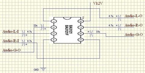

Слева исправить Audio-G-O на Audio-G-I 4 ногу садить не на мифический GND, а на Audio-G-O (который справа). Тогда будет работать. Всего лишь непонятно нарисованная схема и появляются люди, у которых она не работает :)
Привет автору. Собрал такую схему. Конденсаторы использовал электролитические. Схема работает, но добавляет шумов. У меня в машине CarPC и пока не загрузится Windows (не проиницилизируется звуковая карта) в динамиках ужасный свист. Думал, что фильтр на BA3121 решит эту проблему. Но не решило. Все равно свист!
Привет автору.
Подскажи что не так.
