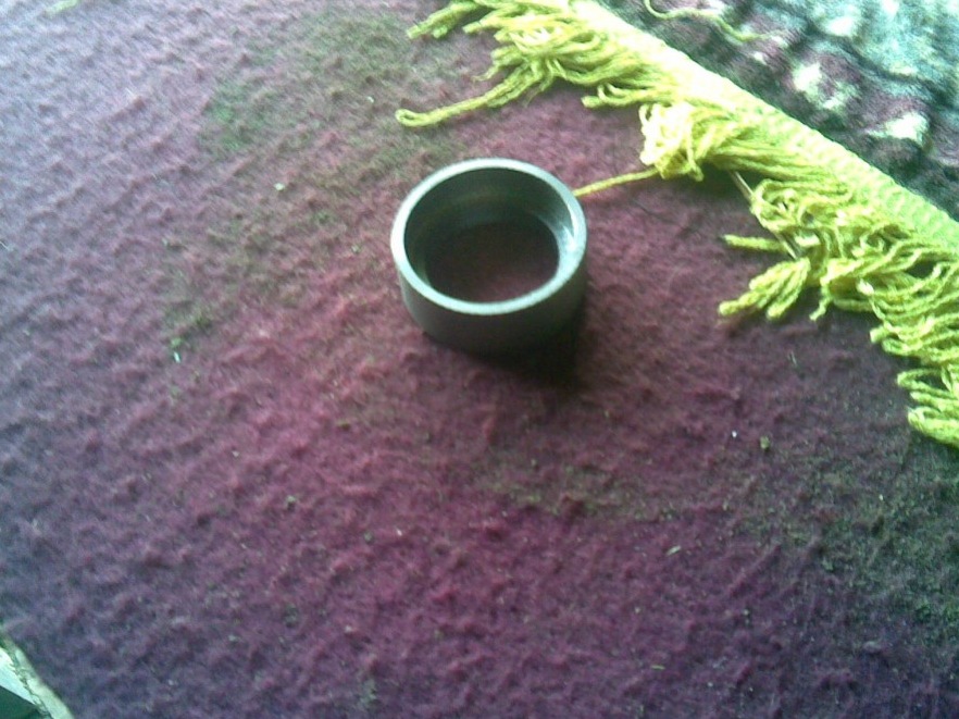

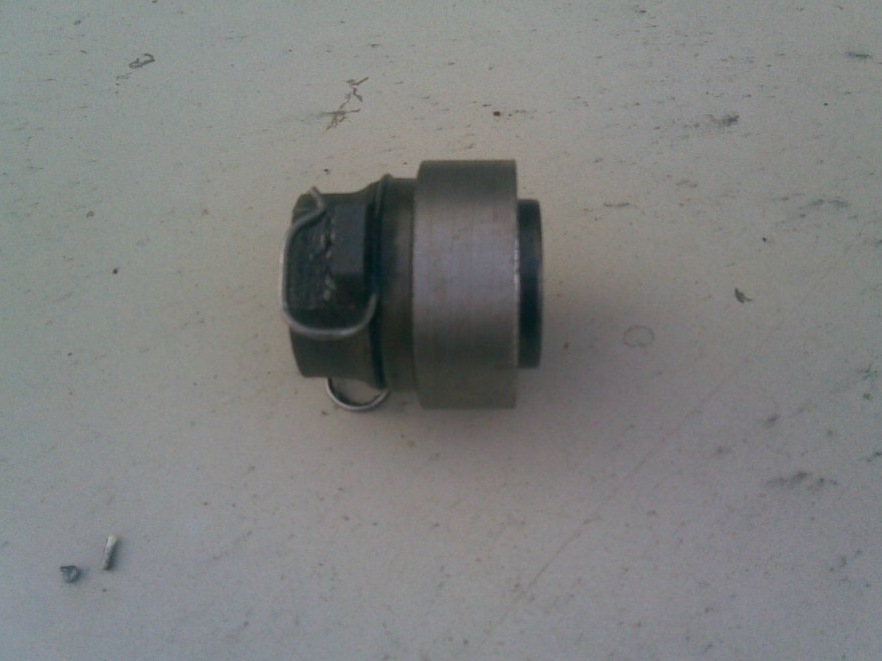

5. Сцепление. Так как маховик уже готов, прийшла очередь сцепления. мой выбор упал на сцепление 2112 Valeo:
естественно и тут прийдется немного попотеть, а именно нужно выточить какбы "обойму", которая соответственно выточена с одной стороны под посадку на муфту, а после внутри припуск и отверстие с другой стороны уже под запрессовку подшипника.
это выглядит вот так:

привет только собрал и подготовил дв.от чего сам выжимной?
Можно чертёж выжимного : ) ?
все гениально и просто расписано, автору спасибо, думаю перейти на такой мотор)
Доброго времени суток, а чертеж выжемного остался? Если можно чертеж его.
Нужен чертеж подшипника выжемного

а выжимной с чего
Выжимной оставляешь еласический. Под него поставку у токаря за 200 р.

друг подскажи чет я не разобрал на счет выжимного подшипника…тоесть маховик 2112…корзина тоже с него с диском…а сам выжимной с классики правильно?

Меня интересует вопрос о том, как ты сделал выжимной подшипник.
ты взял классический подшипник, разобрал его, оставил от него только обойму, далее взял подшипник 2108 тоже разобрал, оставил от него только сам подшипник и соеденил это всё переходником. Это я всё понял, но я не могу понять как ты это сделал, если на всех чертежах посадочный диаметр переходника имеет 40 (0,01)мм, а обоима 2101 имеет 34 мм !
