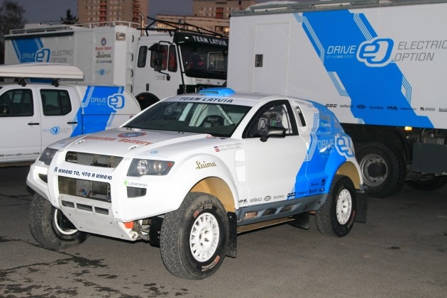

Латвийская команда планирует выступить на автомобилях “OSCar eO”,
при помощи автомобилей поддержки
“OSCar O3” и грузовиков.

Проект “OSCar eO” можно смело называть
проектом планетарного масштаба: с помощью
своего электромобиля А.Дамбис хочет не просто
принять участие на “Дакаре 2012”, но доехать до
финиша и победить! «Это, может быть, звучит с
преувеличением, но мы хотим выиграть гонку в
классе автомобилей с альтернативным
приводом», — уточняет ситуацию инициатор
проекта и многократный участник Дакара Марис
Сауканс.

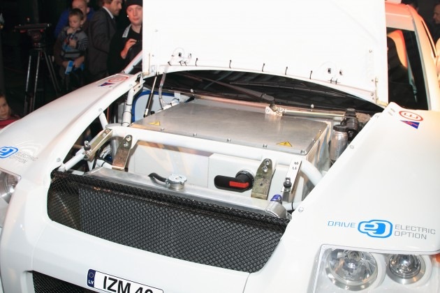

тяжелыми. Поэтому машину было решено
оборудовать электро генератором, который
приводится в действие с помощью бензинового
двигателя. Вот что рассказал А.Дамбис: «Без
генератора совсем обойтись невозможно. Иначе
пришлось бы везти следом еще один
аккумуляторный комплект, но это не самая
большая проблема. Основным камнем
преткновения при выборе такого подхода
решения проблемы стал бы вес и размеры
аккумуляторной батареи. В качестве двигателя
для генератора мы решили выбрать силовую
установку от “Nissan”, которая будет снабжать
электрогенератор необходимой энергией.
Бензиновый двигатель получает топливо из 200-
литрового бака. Но привод при этом на 100%
электрический! – заверяет конструктор модели
“eO”, — а бензиновый двигатель объединен лишь с
электрогенератором».

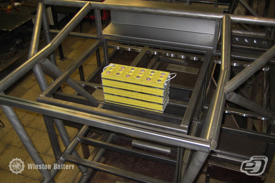

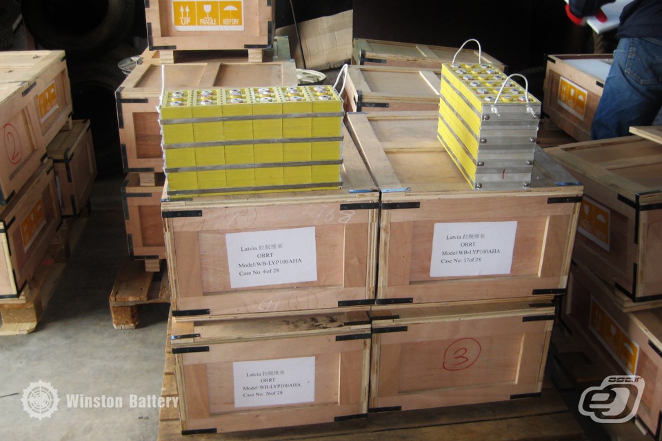

В OSCar eO всего встроено 192 Winston аккумулятора с общей емкостью 61 kWh. Общий их вес 672 kg, объём – 422 литра.
