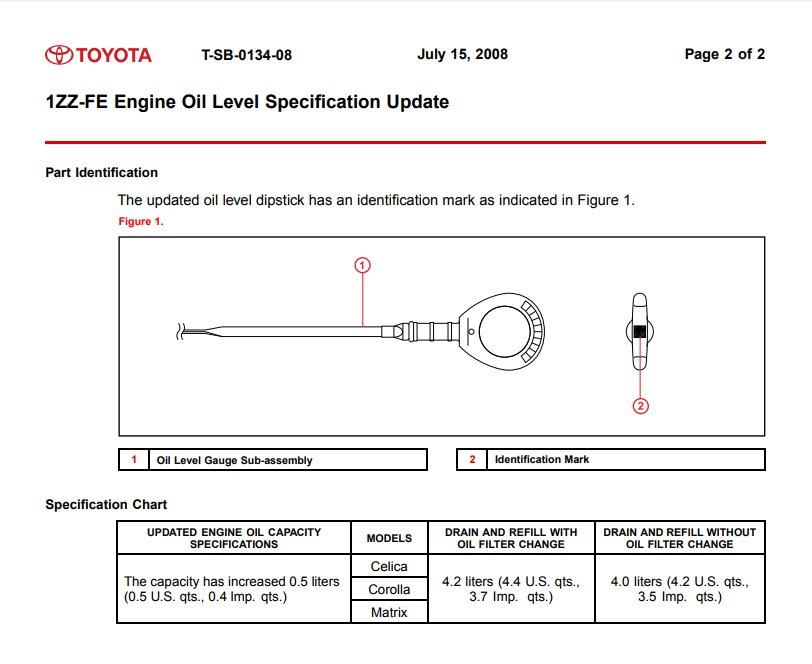

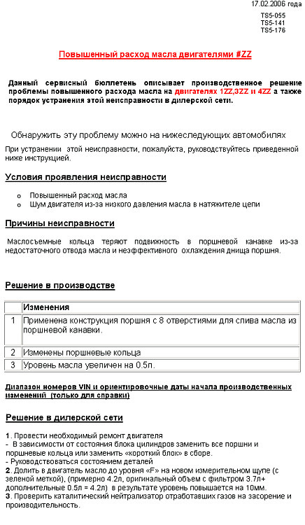

Вот, что пишет тойота:
Сервисный бюллетень TS5-055, TS5-141, TS5-176
Повышенный расход масла связан с потерей подвижности маслосъемных колец в поршневой канавке из-за недостаточного отвода масла и неэффективного охлаждения днища поршня.
Сделаны соответствующие изменения в производстве (изменена конструкция поршня, маслосъемных колец, а также уровень масла увеличен на 0.5литра).

Скажите пожалуйста, только щуп заменили или поддон тоже увеличился в объеме? (в рестайлинге)
Только щуп.

Если мотор не менялся, и был с рестайлом с завода, то по щупу. Если нет, то вариантов много и все они разные.
с рестайлом, вы имеете ввиду рестайлинг модели?он вроде в 07 году был
Рестайл мотора. У этого мотора как раз многие делят этот момент времени, когда пошли моторы с замененными поршнями с большими дырками, называя мотор рестайловым и дорестайловым. Хотя, если быть точным, этот мотор один из рекордсменов у Тойоты по заменам и модернизациям в течении всего времени выпуска. Там куча мелочей, которые менялись в течении производства. К примеру датчик детонации многим сделал мозг при замене мотора на более поздний год выпуска, чем стоял.
понял, вообщем только по щупу можно понять, если метки выше, то это последняя модернизация
А с чем сравнивать, если нет другого щупа? В описании еще по зеленой метке на щупе. Есть -новый, нету -старый вариант. Пошёл смотреть у себя в надежде… ))

И как вообще влияет уровень масла?т.е. почему после модернизации, увеличился объём масла в ДВС?
Привет, а если поршня доработать и оставить, то уровень масла чо до верхнего лить?

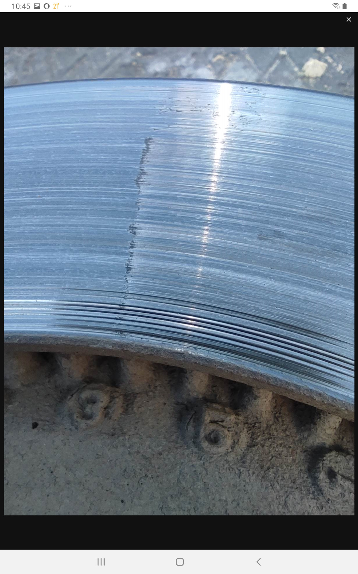

Вот, кстати, пример брака литья оригинального тормозного диска тлк200:
на фото не факт, что это брак литья. Диск сильно изношен. На фото виден не брак, а типичные разрушения от старения металла. на 200х крузаках тормозные диски очень сильно изнашиваются от постоянного перехода с холодного в горячее состояние, ибо масса машины по отношению к площади диска очень большая. А точнее площадь диска по отношению массы очень маленькая. Диски постоянно испытывают тепловые перегрузки. Помню, в телеге как раз обсуждали эту тему, считали в цифрах, сравнивая с легковушками.
Диск не изношен, ему около года всего, нет никакого старения тут, есть очевидное несращение металла по поверхности встречи потоков металла в процессе заливки. Причины могут быть различные — от банального непрогрева формы и тд до попадания примесей типа органики на фронт потока. На этом авто оба диска такие
Про диски крузаков много бредней рассказывают, в реальности всё решается, занимаюсь этим с 2015 года и вполне успешно

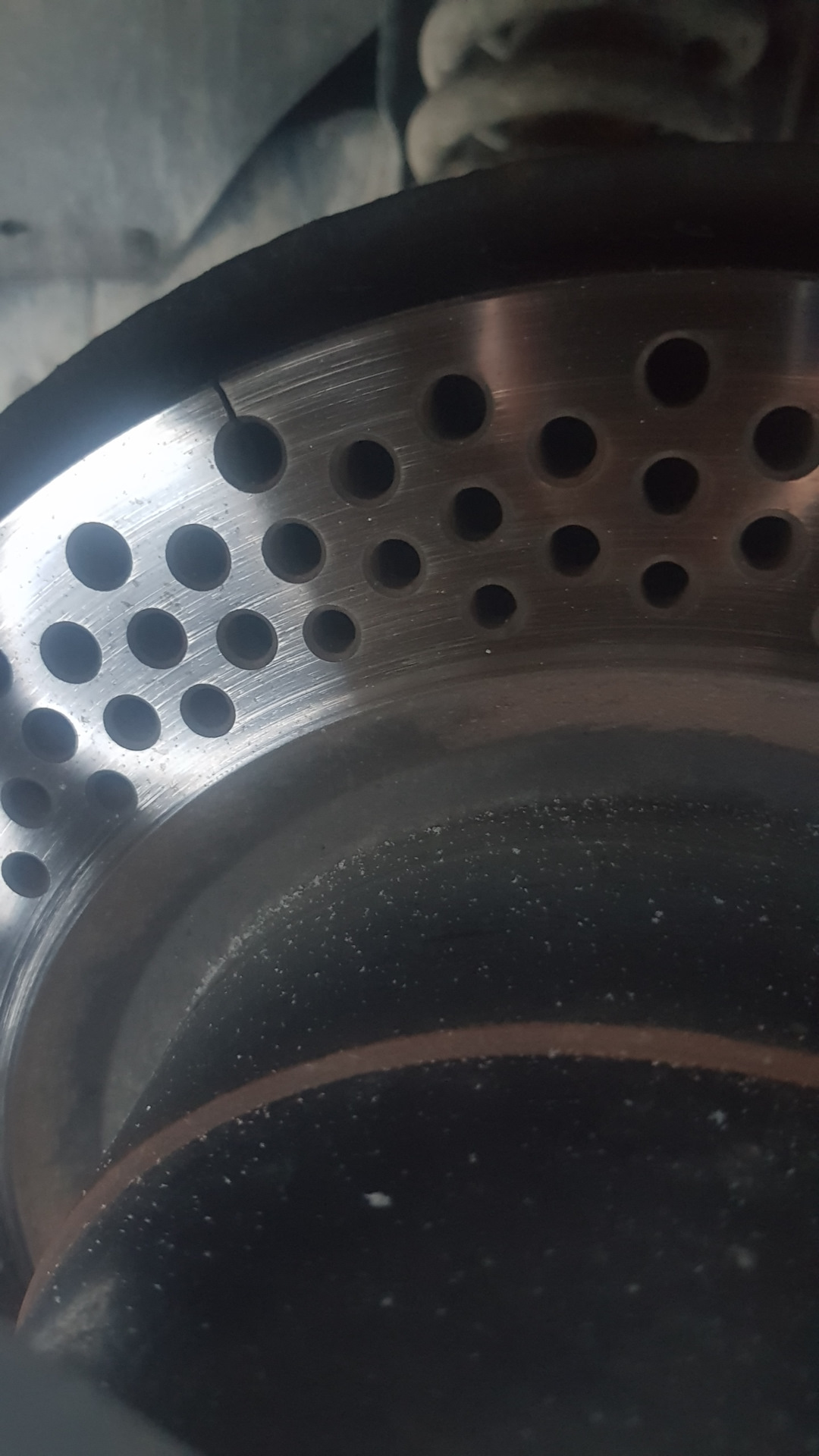

Пример свежего отзыва по самым слабым — первым дискам 340 мм:
Нифигасибе не изношен. Борозды и состояние такое же, как у меня на дисках, которым 20 лет было. А тут за год такое. Диски крузаков в стоке очень перенагружены. Да и старение не зависит от количества лет, а зависит от пробега и количества торможений У меня тоже такие раковины и полосы были .Просто поменял диски и забыл про них на долгие года.
Ты путаешь износ и задиры
На вашем фото нет задиров. Задир диска, это абразивный локальный износ поверхности диска или его сегмента. На вашем фото адгезионный износ диска бороздами и волнами. И он сильный. Я загуглил фото замены дисков на крузаках двухсотого кузова, стоковых на 350, у большинства в таком состоянии. и как правило на это кладут болт до тех пор, пока не станут бить тормоза или не станет уж совсем плохо тормозить. Потом тупо просто меняют диски в круг.
У тебя талант не видеть вещей, очевидных для специалистов различных специальностей, включая профессиональных литейщиков :)
И да, у тлк200 нет диска 350 мм, есть 340 и 354, их легко отличить внешне: www.drive2.ru/b/654961485553878564/
CAMOKAT-BETEPAHA
Вот тебе кстати пример модифицированного стандартного диска адвикс 354 мм с пробегом 2 года и 32 ккм, нет никакой муры типа "адгезионн, , , , , , ", ездит на тундре 5,7 от Сургута до серпантинов Крыма

Не стал ремонтировать, купил контрактный двиг. Вопрос: Можно ли по щупу сделать вывод о том когда был произведен двигатель, до обновления или после. Слышал что щуп меняли еще в 2003 году, а у вас в статье написано что он начал выходить в 2005. На просторах инета пишут что Тойота при разборе ситуации с залеганием сначала просто увеличила объем масла на 0.5 литра и выдала дилерам предписания заменить щуп на измененный. Выходит что новый щуп можно встретить на моторах от 2003. Так ли это?
Конечно не так.
Щуп:
15301-22030 выпускался с 08.1999 по 07.2005
15301-22050 впускался с 07.2005 до последнего мотора.
Дату производства можно определить по выштамповке дат на деталях мотора
Понял, спасибо, посмотрю. У меня щуп походу нового образца. Замерял линейкой, там от кончика до верхней метки чуть более 5см. Но на каком то форуме читал что новые моторы пошли с апреля 2005…
Я тут все подробно с датами релизов все изложил, а вы все по форумам ищите. Моторы с устранением жора масла, с измененными кольцами, поршнями вышли летом 2005 года. Определить можно по дате выпуска мотора, щуп — не показатель, ибо его могли просто на СТО поменять. Визуально, не меряя, глазомером тип щупа можно определить по фото в теме
Ну понял, значит можно спать спокойно, значит у меня уже двиг с устраненными проблемами. Спасибо за статью!
