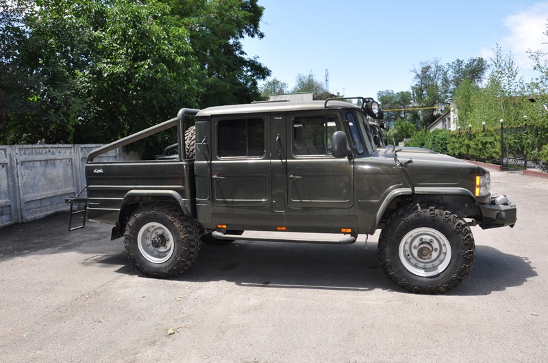

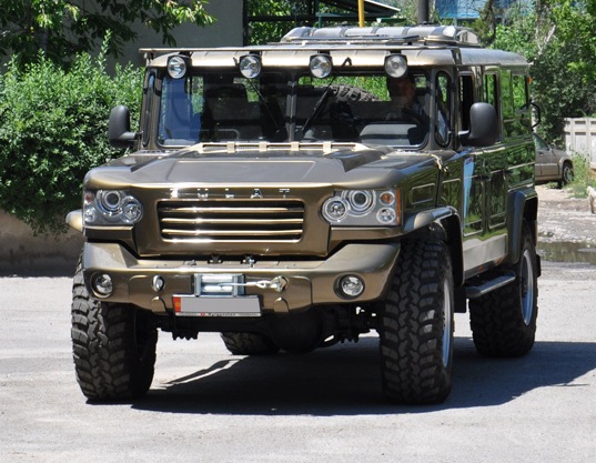

Доброго времени суток всем… Хотел добавить небольшой отзыв о машине построенной на базе армейского грузовика

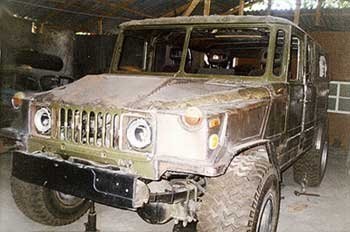

ГАЗ-66. Данный проект начинался в далеком 2003 году Компанией "Ретро-Стиль"(www.retro-style.ru/) Был

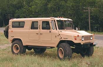

построен первый образец автомобиля под название "БАРХАН". Обязательным требованием являлась унификация узлов и агрегатов нового автомобиля с уже выпускаемыми массовыми моделями для повышения ремонтопригодности и удешевления планового технического обслуживания. Производство автомобиля должно базироваться на существующей в стране производственной базе, с обязательным учетом возможного экспорта готовых машин или комплектов. Автомобиль получил двигатель, основные узлы и агрегаты от своего легендарного предка, тем самым сохранив внедорожные качества…
После выставки в Москве автомобиль приглянулся ее посетителям и назад уже не вернулся…
Но это немного другая история.
offroad.66.ru/blog/3114/-ссылка на статью о первом автомобиле

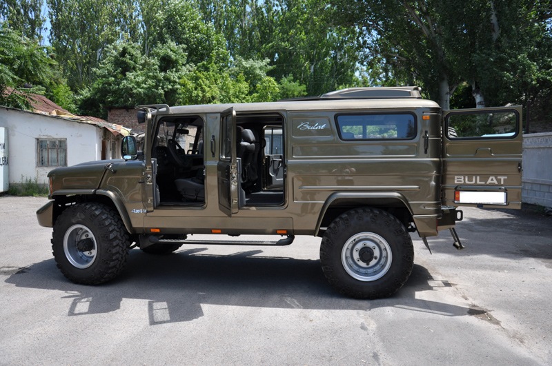

Спустя несколько лет в 2007 году было решено продолжить данную идею… На данный момент построено две машины с кузовом пикап и универсал. Автомобили получили дизельный и турбодизельный двигатель, механическую коробку передач от грузового "Мерседеса", мосты, раздатка, рама и ходовая часть была также заимствованы у ГАЗ-66, были установлены дисковые тормоза на оба моста. Из дополнительного оснащения-лебедка, "люстра" и кондиционер на одном из авто.

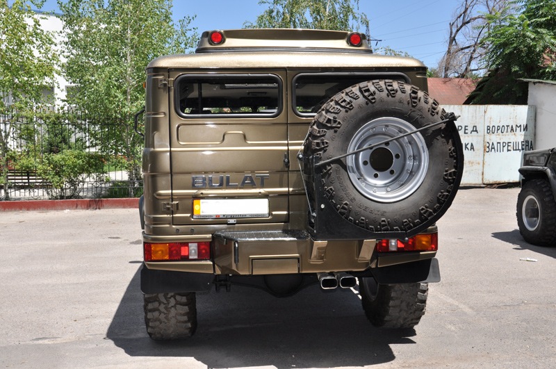

На последнем фото резина КФ-105А, для сельгос прицепов… Максимальная нагрузка на шину — больше 2-х тонн, но максималка — 30 км/ч! Интересно, машина больше не едет? Или ввиду намного меньшей нагрузки на ней можно гонять под 100 км/ч?
на камазовские прицепы ставят норм ходит а там и вес и скорость
