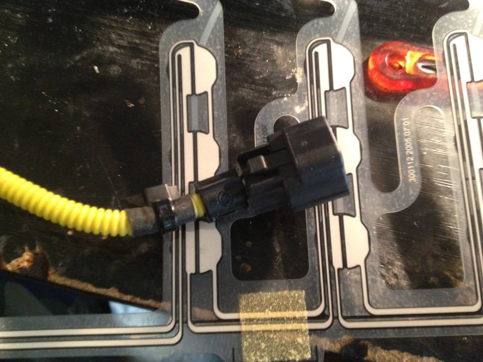

Обратились с сервиса, кризис на дворе — денег 20тр за новый нет, что нить придумай :). Ну раз просят — надо делать. Итак сам датчик и мат:
Сам мат внешне цел, да и конструктив был интересен — подумалось что измерятся емкость. Ну и мат приволокли отодранным от блочка — поэтому было просто. Замерил емкости и сопротивления, помял покрутил мат — записал на бумажку. Посмотрел схему подключения к блоку:

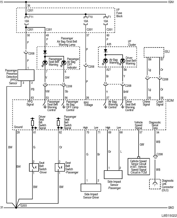

Видно что на датчике один сигнальный провод. Включил на столе и на выходе — ничего. Подумал, посмотрел на схему — выход с датчика в сторону блока управления подушками — открытый коллектор. Подтянул резиком к +5в — увидел что данные передаются и протокол достаточно простой.
Выковырял плату датчика из компаунда — посмотреть измерительные цепи и что там вообще. Однокристальный микроконтроллер 8ми ногий, стабилизатор питания, измерительные цепи и интерфейс связи с блоком SDM. Подключил детальки, и предпологая что мат неисправен и глядя на исполненние измерительных цепей подобрал "детальки" которые устроили блок управления:
Возможна эмуляция 2х состояний = пассажир присутвует, и отсутвует.
