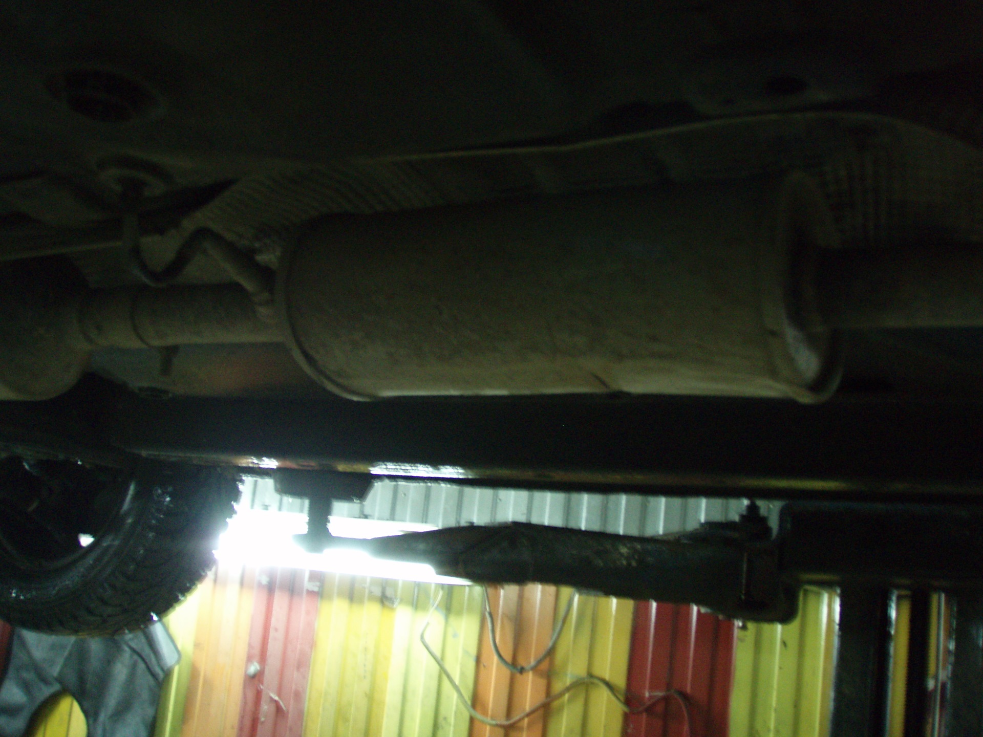

Вкратце история, как я поменял резонатор у своего Кольта, и не попал на большие деньги.

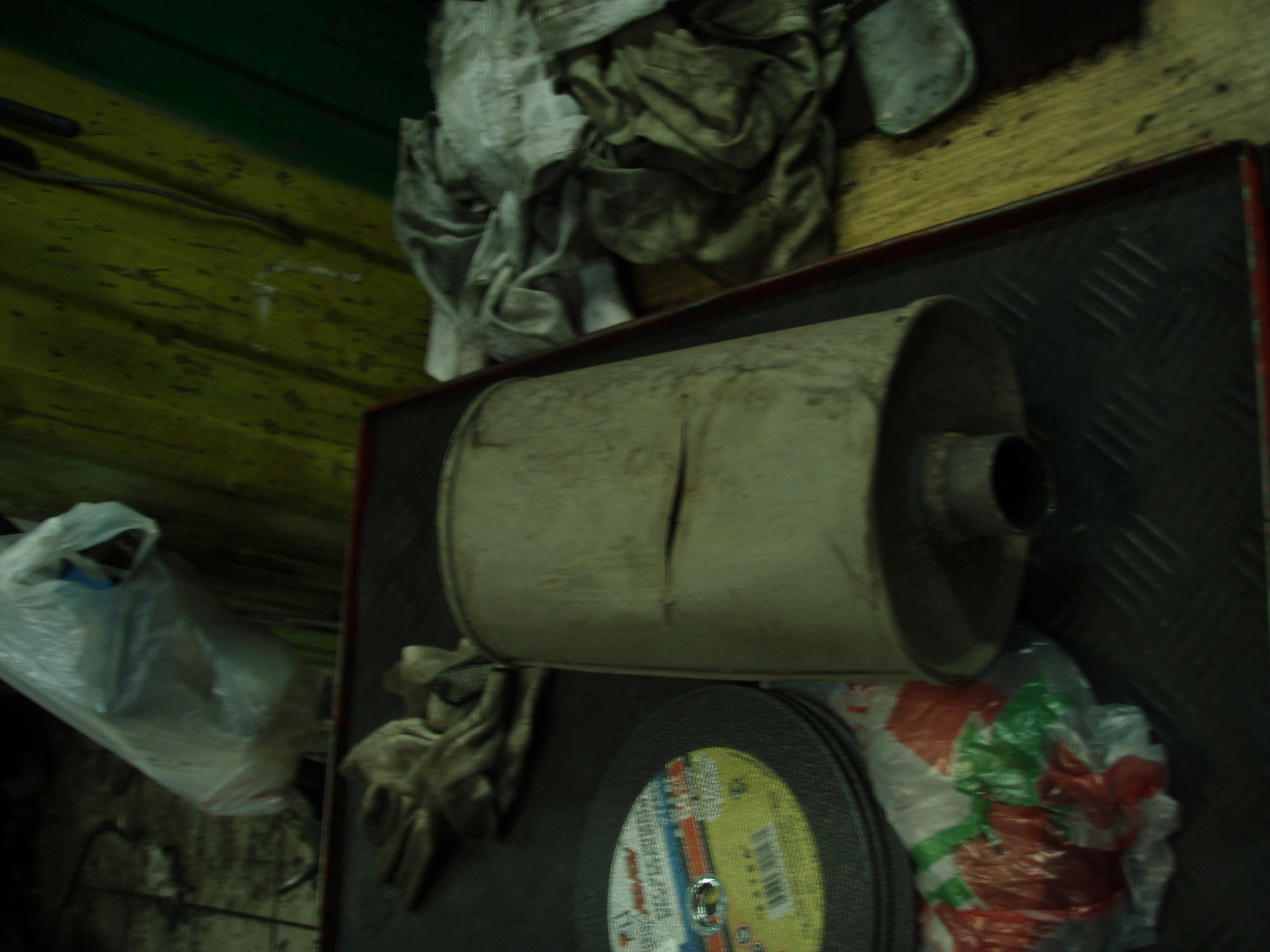

На которую, кстати, никто из механиков не обращал никакого внимания. Надо сказать, что сам резонатор не дымил и вообще никак себя негативно не проявлял. Ну разве что повышенным резонирующим звуком. И складывалось такое впечатление, что толщина металла там чуть потолще, чем у фольги.

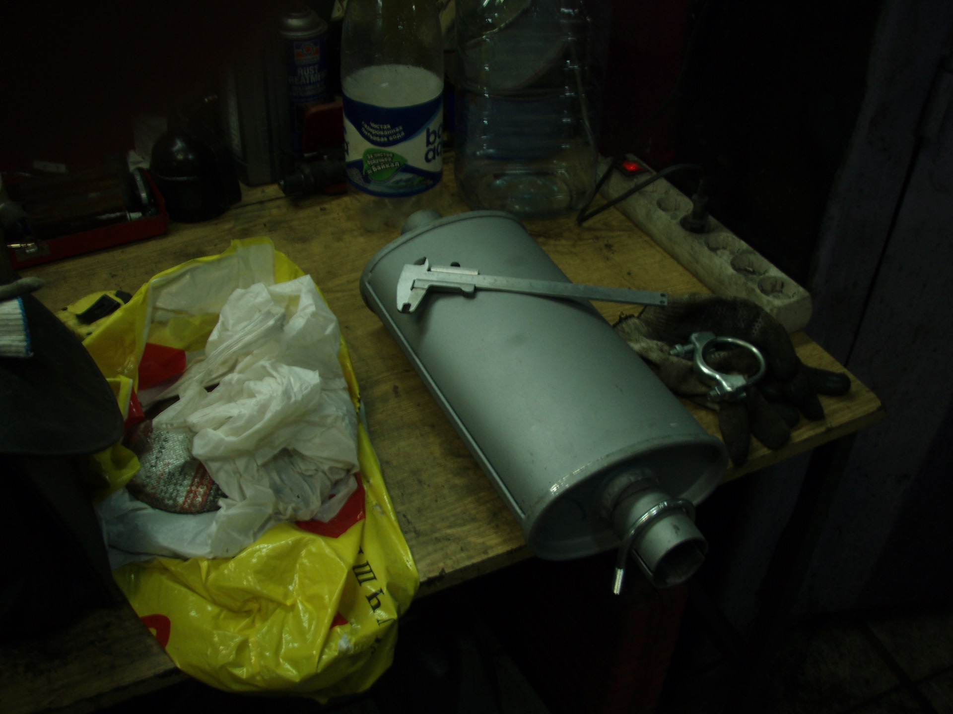

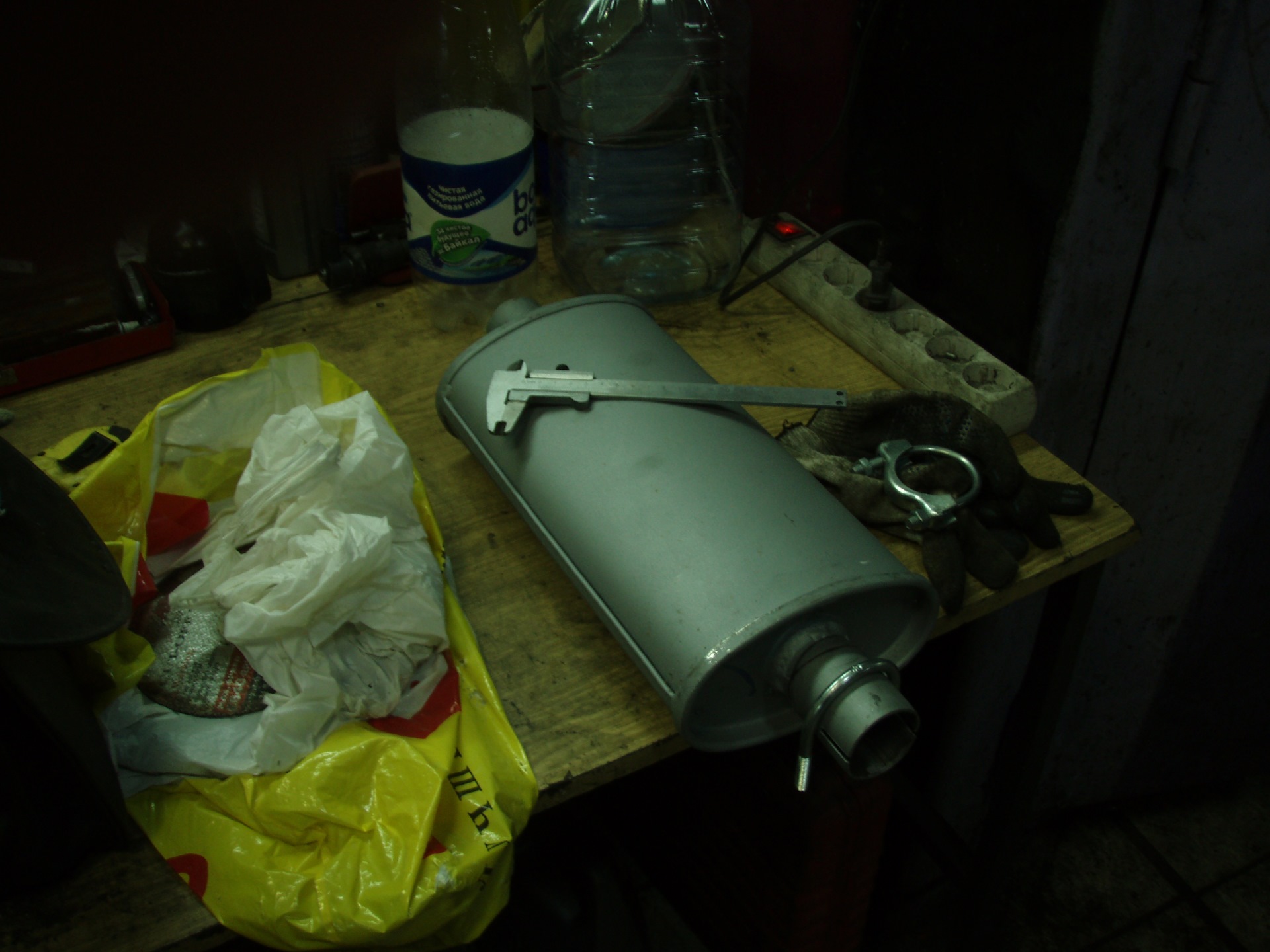

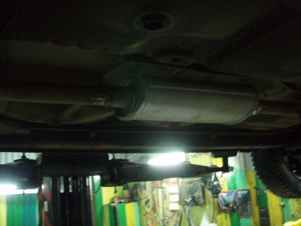

И, в результате, был куплен универсальный резонатор для Москвича 2141 фирмы Фобос.
Аж за 493 рублев. avtopasker.ru/goods/25866.htm
В магазине avtopasker.ru/catalog/index.php?group=2&page=5
Который толщиной своего металла и качеством изготовления вполне меня устроил.

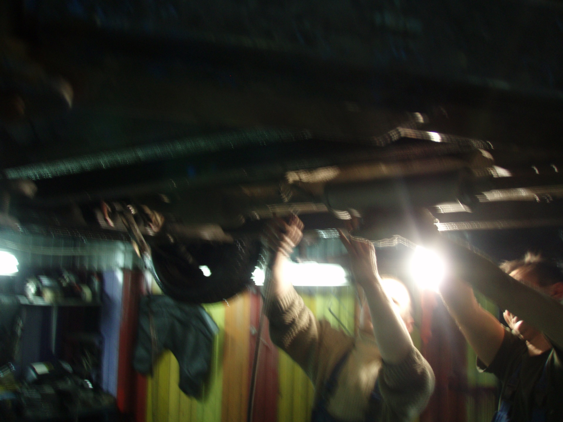

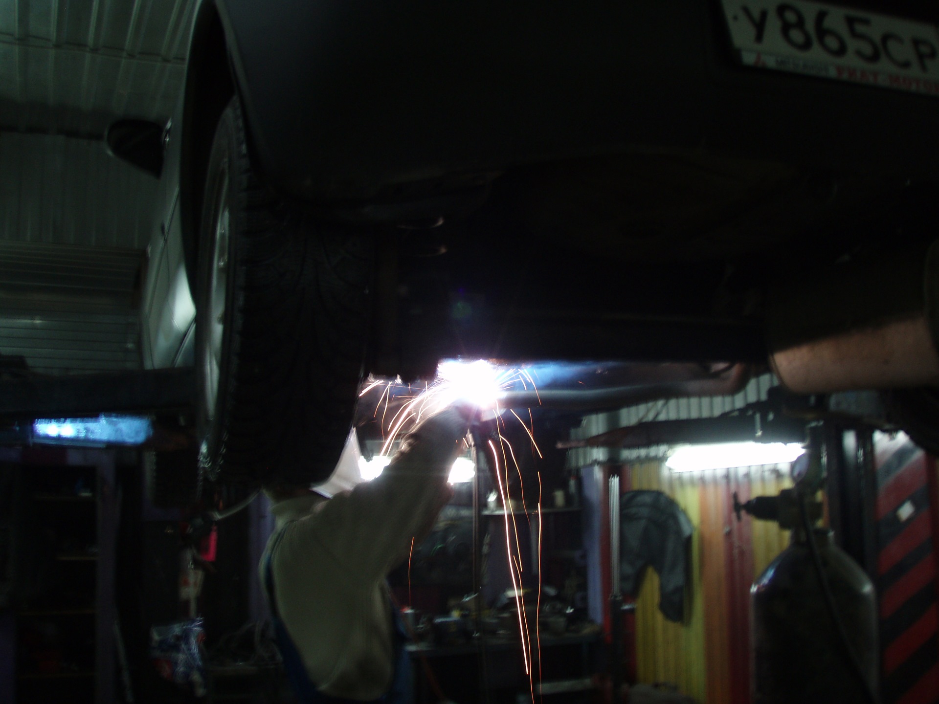

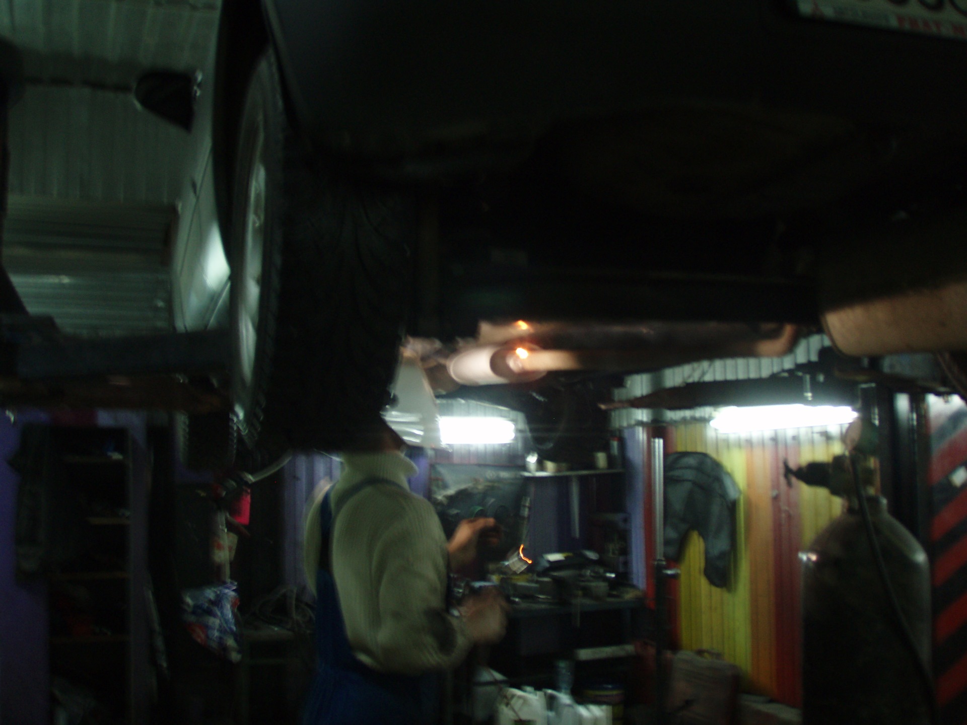

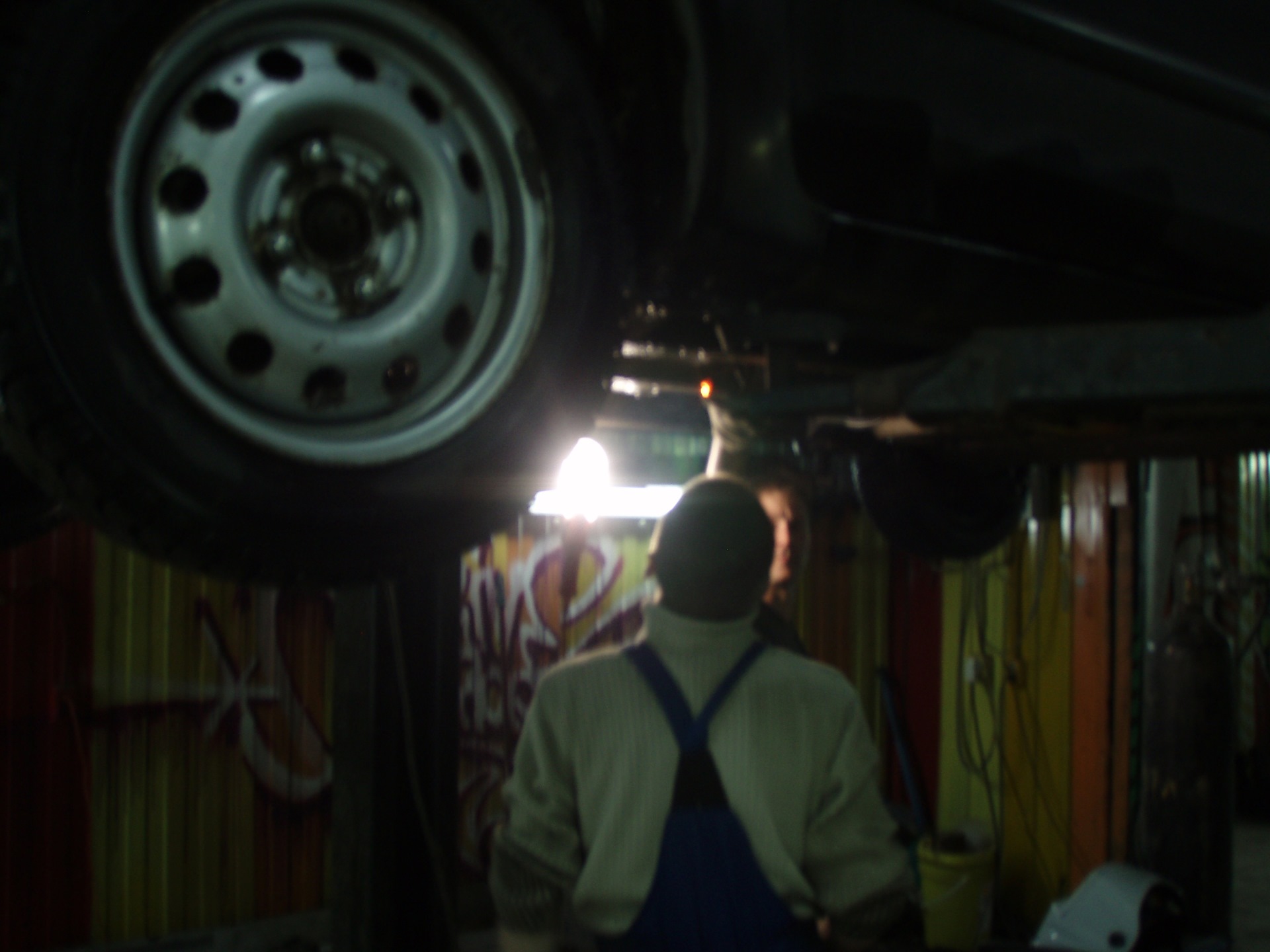

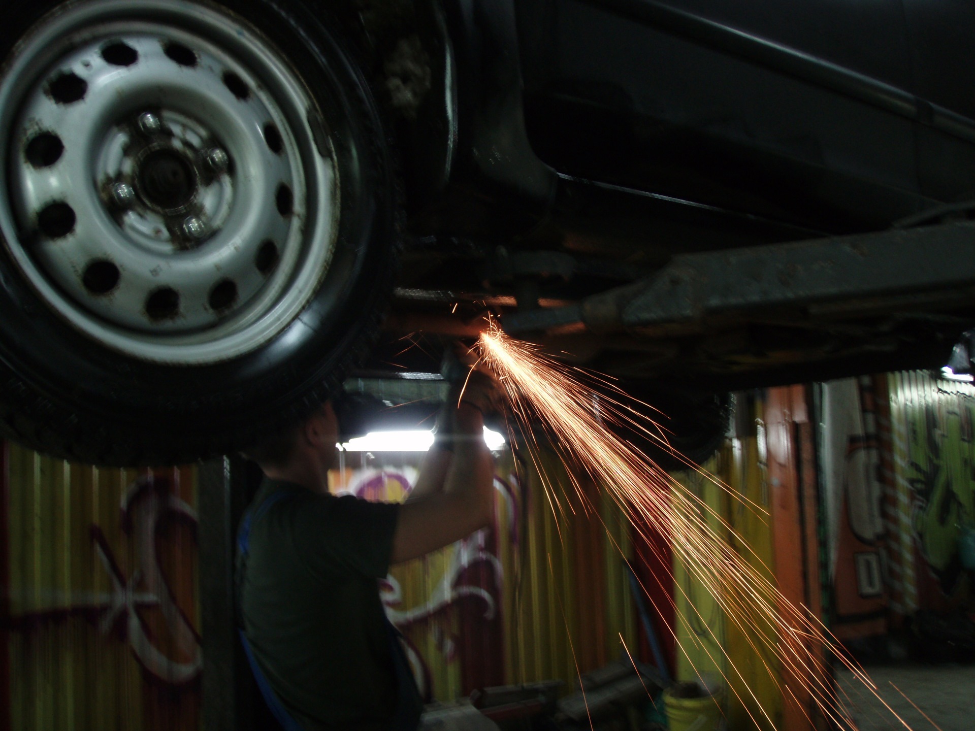

Далее все оказалось уже делом техники и умелых рук.

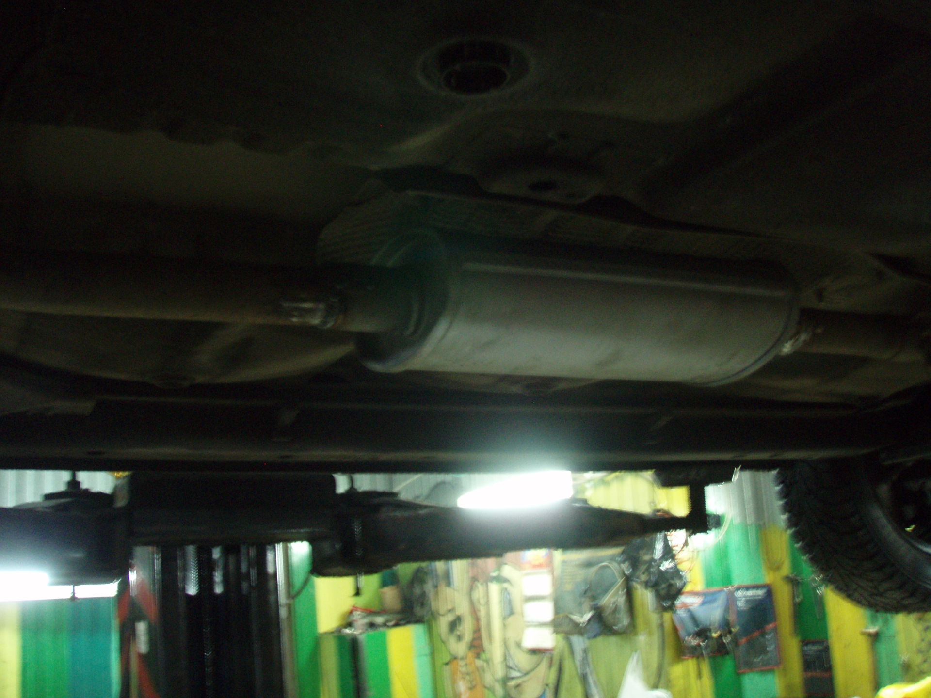

Скажу сразу, что без сварки не обойтись. Поскольку диаметр трубы гораздо меньше, чем диаметр входных отверстий резонатора. Спиливали по минимуму, прямо по кромке у старого резонатора.

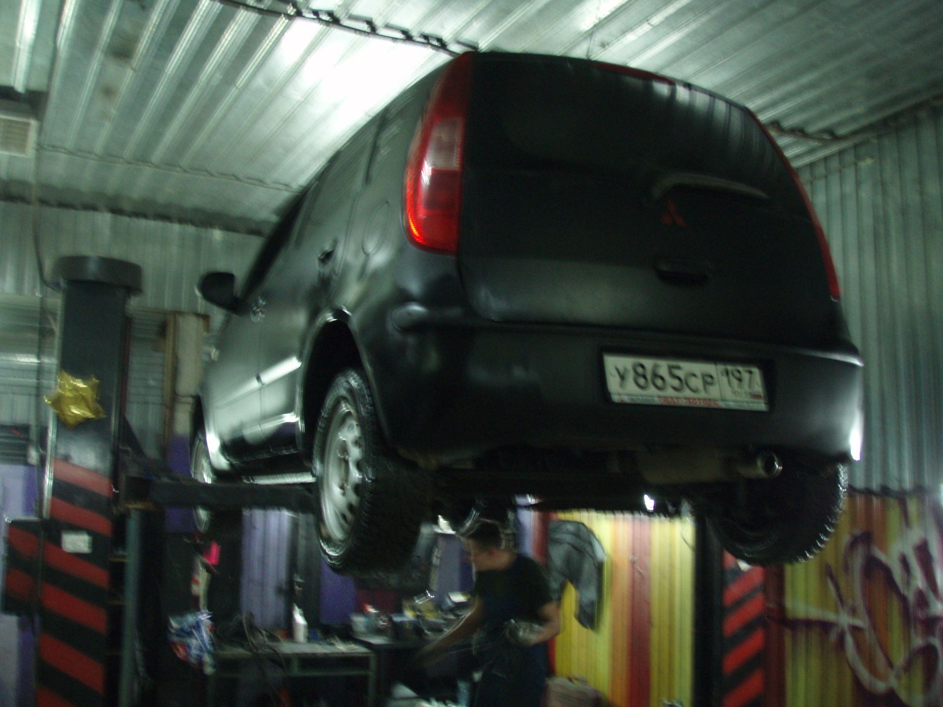

Будь у меня мой старый гараж с ямой, своих ребят бы не напрягал. Сделал бы все и сам. Но, на всякий случай, делал все это у дяди Бадда недалеко от Трех Вокзалов (м. Комсомольская).

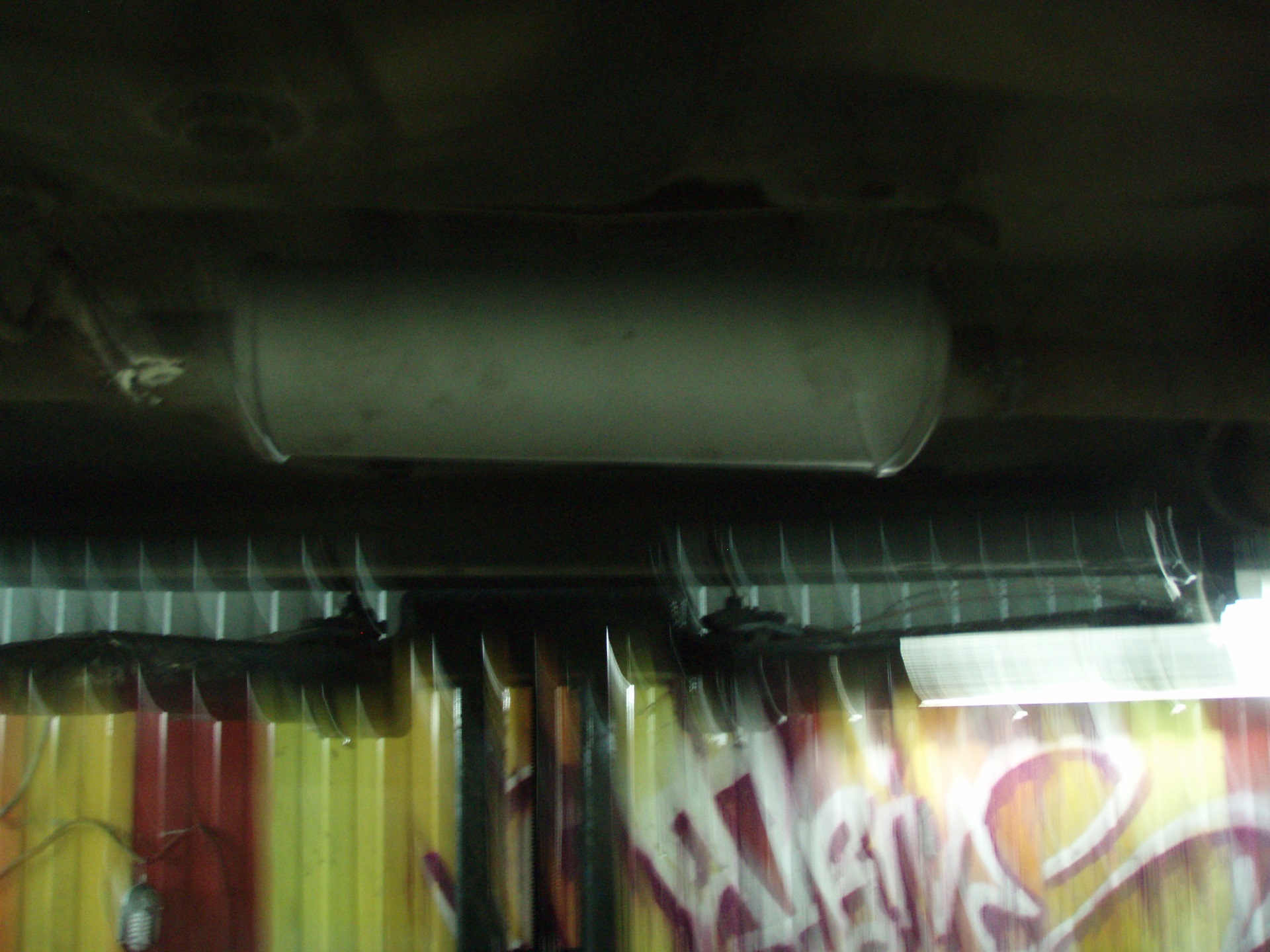

Прошли годы. Я существенно подрос в плане того, что у меня появилась ремзона с удобной смотровой ямой.
Инженерно техническая мысль тоже подросла. В том плане, что появился достаточно качественный неоригинал.
Звук моего глушителя тоже приобрел некие дребезжащие оттенки. Которые меня совсем не радовали.

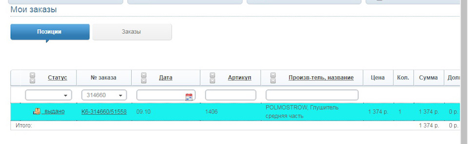

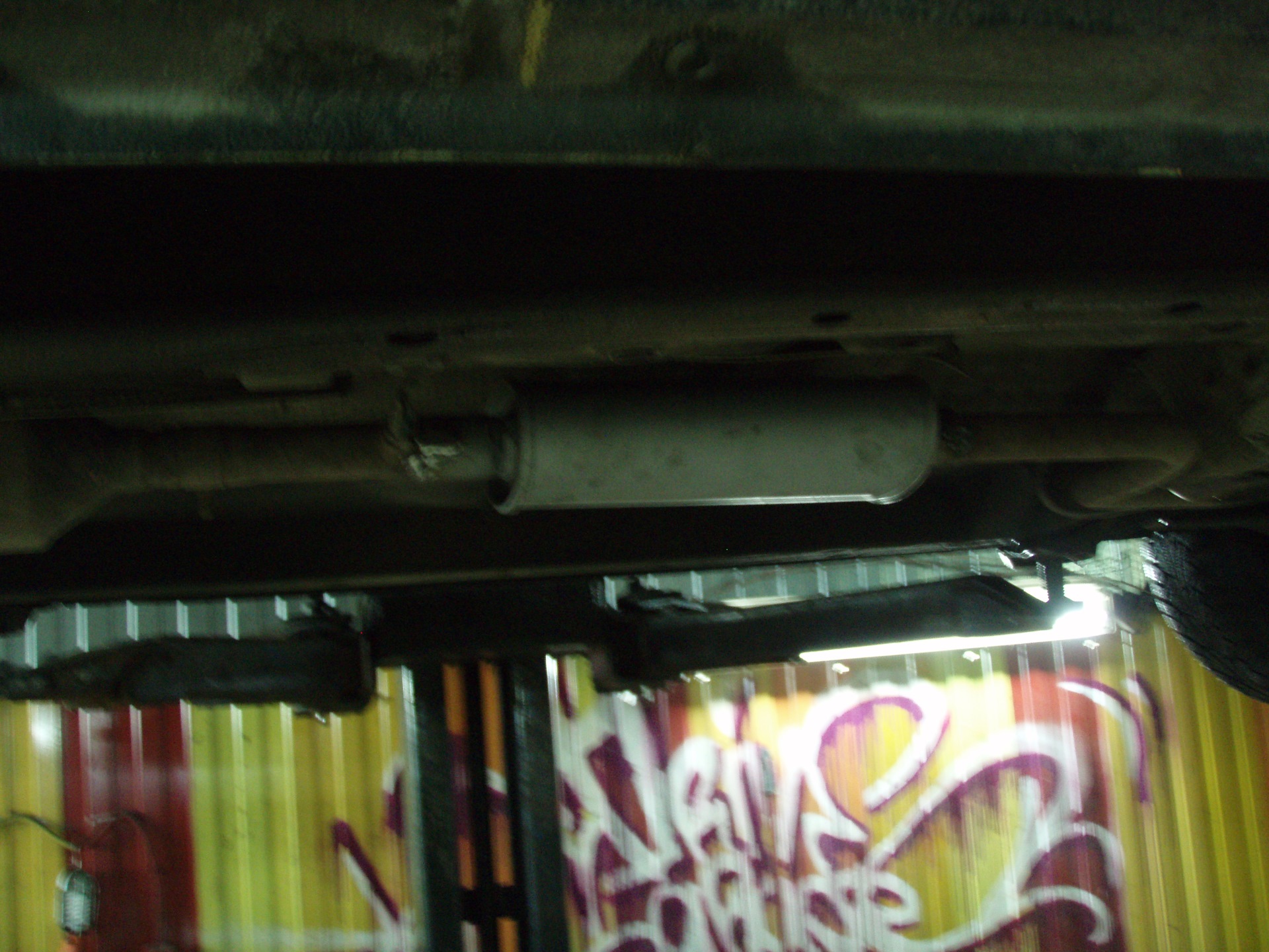

Короче, в магазине неподалеку от моего дома был куплен Резонатор 1406 Polmostrow
по цене 1374 р.

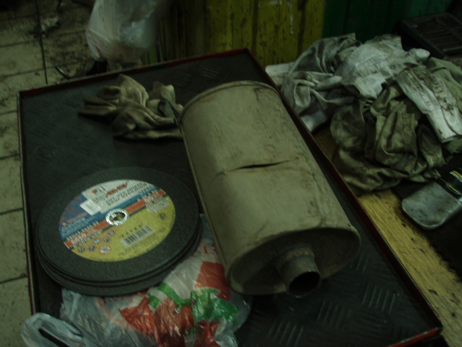

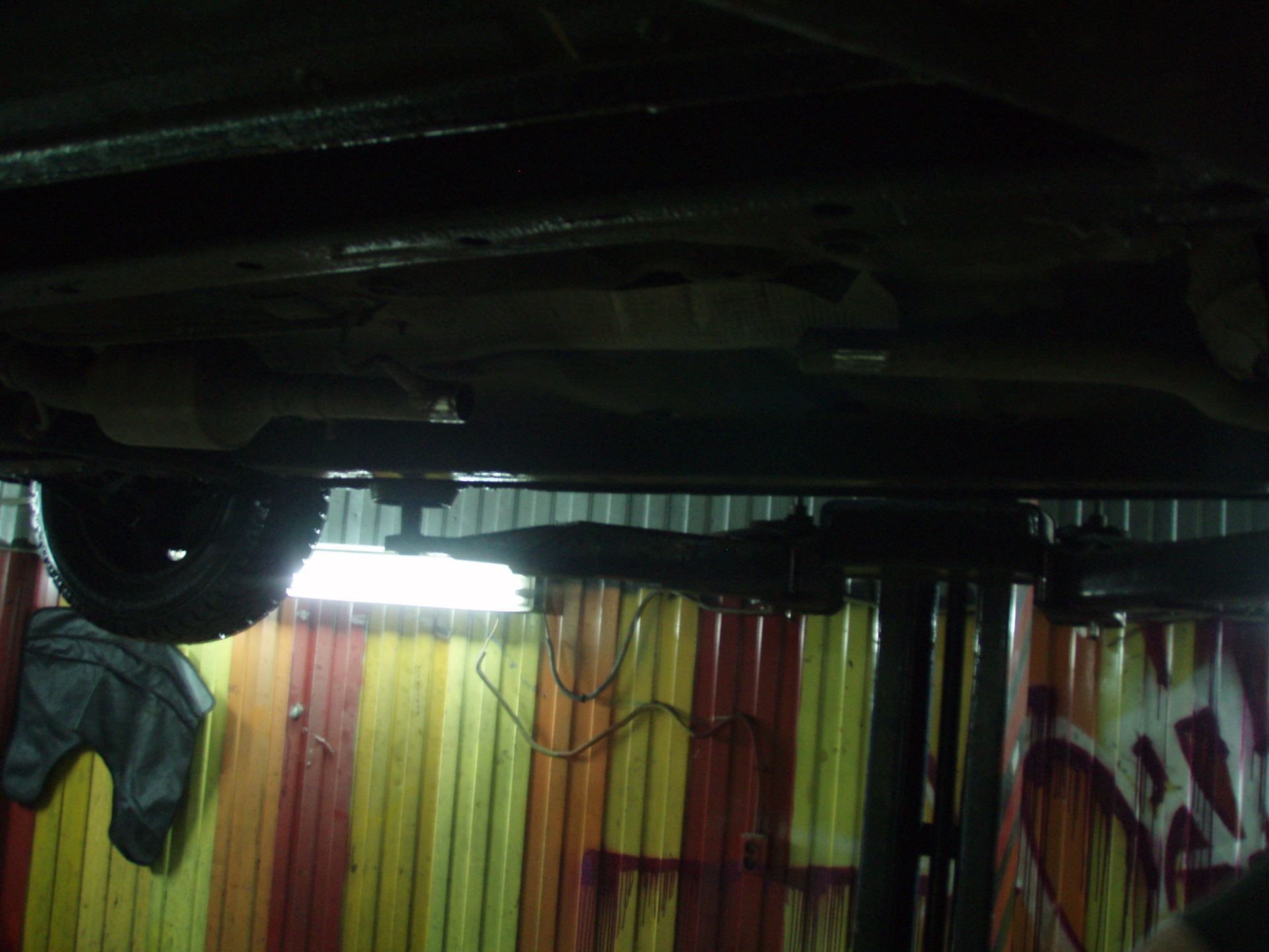

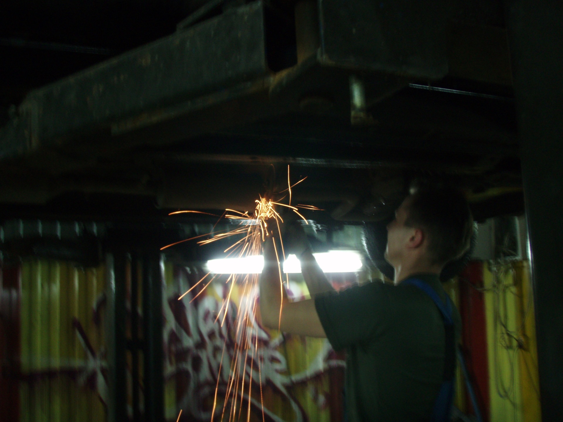

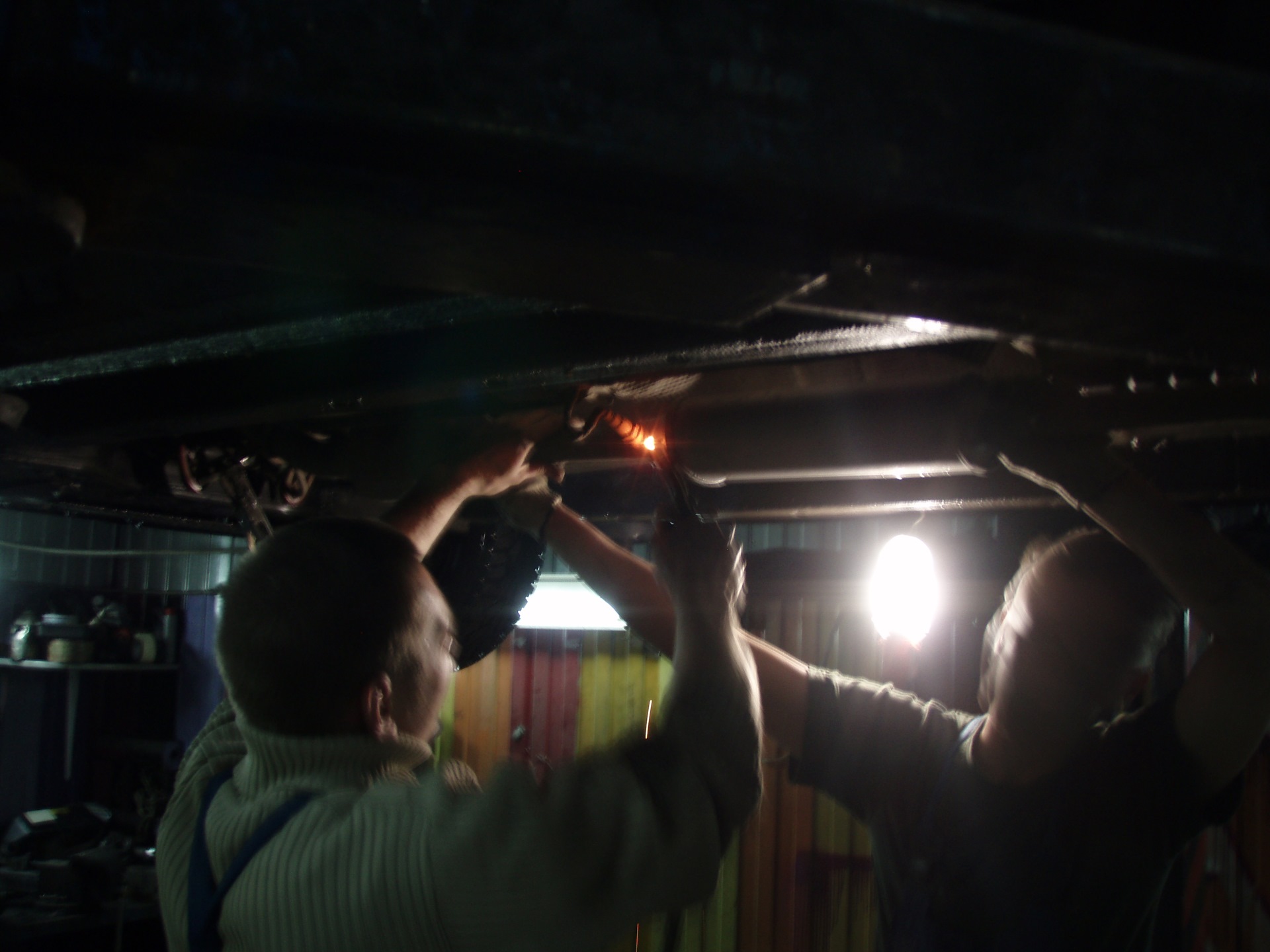

Вторая лямбда была прогрета паяльной лампой и откручена.
Старый резонатор был безжалостно спилен нафиг болгаркой.
И после некоторых плясок с бубном и подгонок, новый резонатор был водружен на свое законное место. Хомуты использовал обыкновенные жигулевские. Которые лежали у меня в гараже еще от каких-то предыдущих работ.
