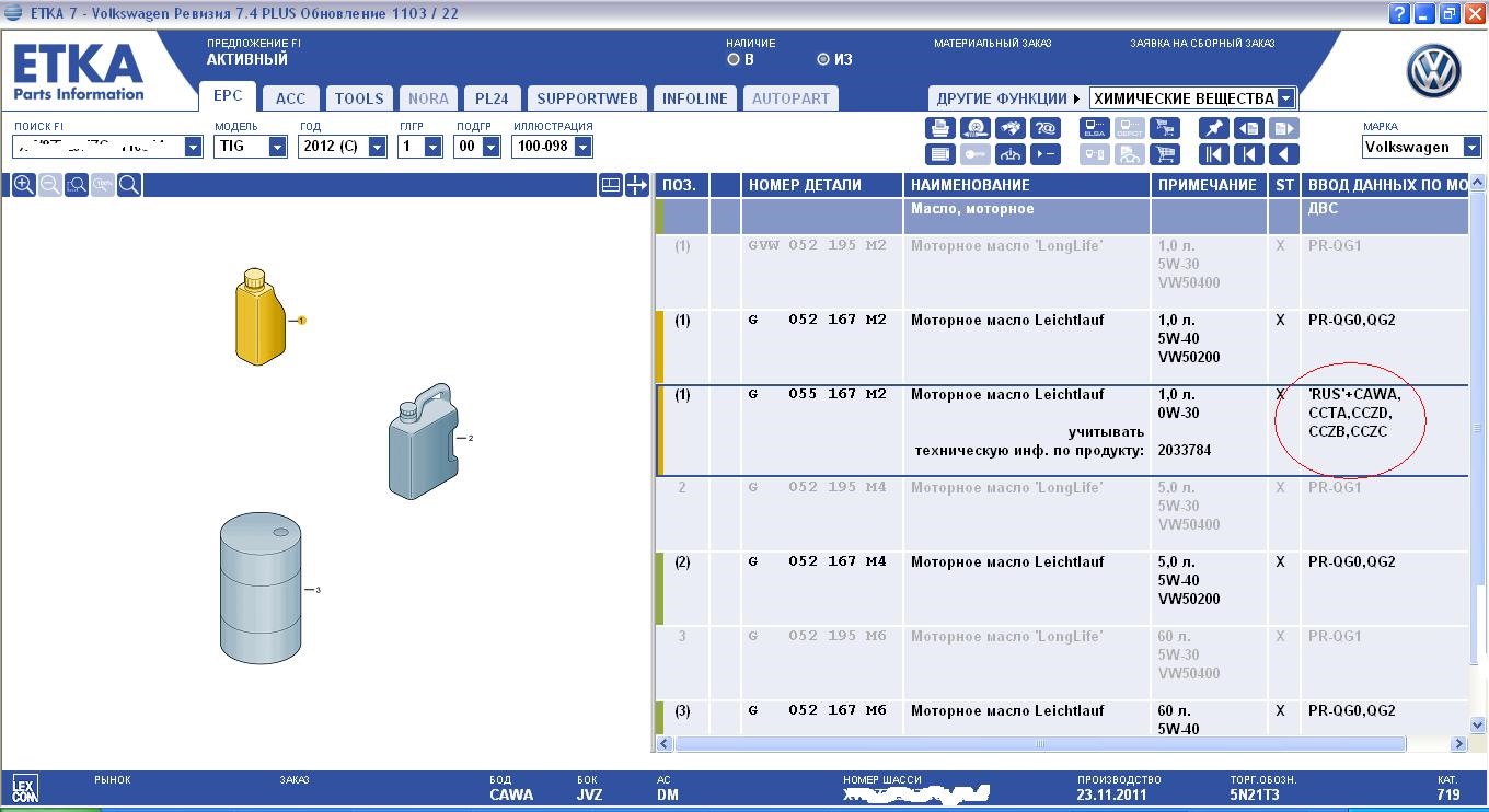

При этом если посмотреть информацию в ETKA, то там тоже указано что для российского рынка применять масло 0W30, и сноска на указанную выше ТПИ
Та же информация касательно масла появляется и в сервисном листе, при том не просто появляется, а со знаком ВНИМАНИЕ!
Т.е. ВАГ акцентирует на этом двигателе особое внимание в плане выбора масла, было даже письмо где дилерам предписывалось ставить пометку в сервисной книжке если клиент отказывался использовать маловязкостное моторное масло 0W30 502.00/505.00

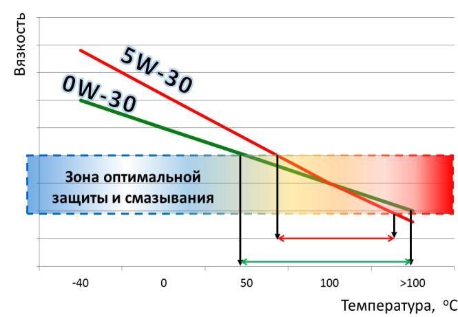

5W30 и 0W30 это практически одно и тоже!
Динамическая и кинематическая вязкость у них одинаковая…
0 просто лучше прокачивается в мороз…

Что касается вязкости то это 30 или 40 и та и та вязкость переваривается маслонасосом.
Касаемо первого индекса предпочтительнее конечно же 5ка нежели 0ка так как в 5ке больше базового масла и оно всегда будет более термостабильным нежели нулевка но для Якутска где -50-60 желательно оку но есть и ПАО 5ки переваривающие -50-60 но редко и что бы не давать нагрузку на насос и пары трения то 0ку.
Я считаю они на отвали дали совет по 0ке так как им не охота расписывать что зачем и как и почему надо лить именно это в этом случае а то в том.

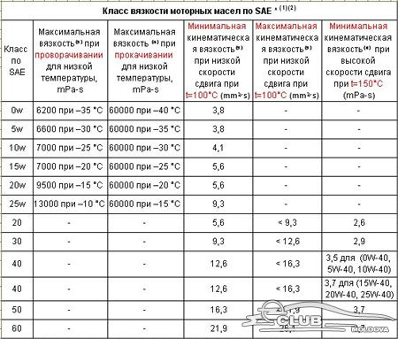

Есть простое негласное правило, чем меньше разница индексов масла 1 и 2 го тем стабильнее масло, например 0-20 будет стабильнее 0-30 а 10-30 стабильнее 0-30 и примерно одинаково стабильно с 0-20 :)) опять таки для конкретного мотора и прописанного для него индекса вязкости. Обусловлено это составом масла и количеством базового масла и относительной плотностью масла. Это мое мнение — никого не заставляю принимать его! главное — это сбалансированное масло и сбалансированный пакет присадок, всего должно быть в меру! в том числе и вязкости и пакета ZDDP.

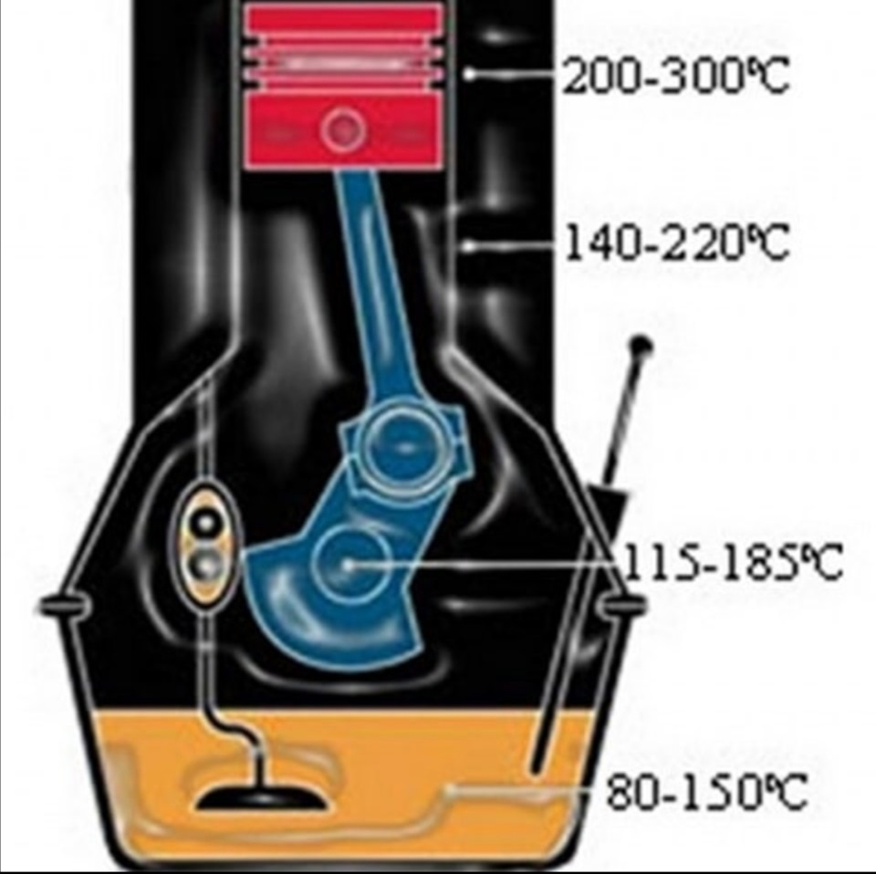

Масло в ХОНЕ остаётся всегда, а температуры там адовые. Ни одно масло не выдержит тех температур которые там присутствуют. Поэтому я думаю, что при сгорании масла 504 допуск менее подвержен коксу
Потому что касаемо 504 допуска основа только настоящая синтетика. Касаемо 502 основа может быть любой но если 502 пао с эстерами то есть настоящая синтетика, то эффект будет аналогичным
В 502 много присадок полюбому, он полнозольник изначально. Сера и тд. Для 504 вообще другой пакет присадок.
В рабочей зоне хода поршня, там где масло используется по прямому назначению что бы обеспечить гидродинамический клин, в идеальном двс нет условий для того, что бы масло пригорало коксовалось и прочее, при условии соответствия характеристик масла=характеристикам двс. Считаю, что те двс, в которых залегают кольца и коксуются, либо конструктивно так специально созданы, с заложенным саморазрушением, либо работают на масле, которое не выдерживает рабочих температур этого конкретного двс.🤔😉

Потому что масло которое льют люди горит в этих двс и коксуется не выдерживая температурного режима, потом еще межсервисный интервал замены раз в 15 тыщ сам понимаешь и режим пробок, вот и коксуется. А коксуется оно быстро и потом быстро прогрессирует болезнь.

Что 5-30, что 0-30 при 100 градусах вязкость одинаковая.
А у 5-30 температура застывания ниже -40 градусов. В наших широтах такая температура редкость. Так что ерунда это всё.
Ерунда или нет, но такие рекомендации. По крайней мере тем кто их не соблюдает, куланц думаю не светит
Andropovv2
5w30 на порядок гуще. Это визуально даже видно на морозе.
конечно, 5-30 будет плотнее 0-30 — это априори. Масло подбирается в самую самую первую очередь в зависимости от зазоров подшипников скольжения в ДВС, зазоры коленвала и вкладышей, а так же от зазоров распределительного вала и от зазоров в маслонасосе (еще зазоры поршень кольца цилиндр) — эти параметры и будут ключевыми при выборе вязкости масла. Более жидкие масла в свою очередь быстрее проникнуть в рабочие бары и обеспечат уплотнение и смазку нежели более густые, но все масла маслам рознь — это тонкая грань.

что такое вязкость? вот это число 30 — это пределы изменения вязкости масла в определенных рамках. от 9.6 к примеру до 12.8 сантистоксов. Вот же оно.
Все дело в том что грубо говоря, грубо, первый индекс это холодная прокрутка, а второй — это изменение вязкости при нагреве 100С

Самое интересное, что нам ( дилерам) прислали письмо в котором строго настрого запретили лить любое масло отличное от 0в30, а если клиент настаивал на обратном, то обязательно делать пометку об этом в сервисной книжке. Но мы такого ниразу не делали)))

Я сверху приложил таблицу, по сути эта информация для всех дилеров, не думаю что рынок Украины отличается от РФ. Так сетку по твоему от чего порвало?
