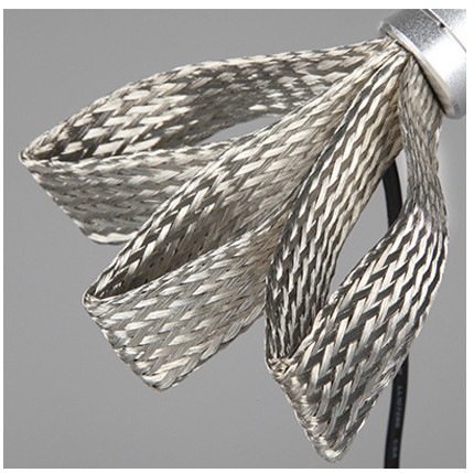

1) У лампы должен быть пассивный радиатор. Те лампы у которых стоит вентилятор лучше не брать. Понятно что в условиях пыли, грязи, перепад температур он не прослужит долго
Как вариант, наиболее удачный на мой вгляд, гибкий радиатор

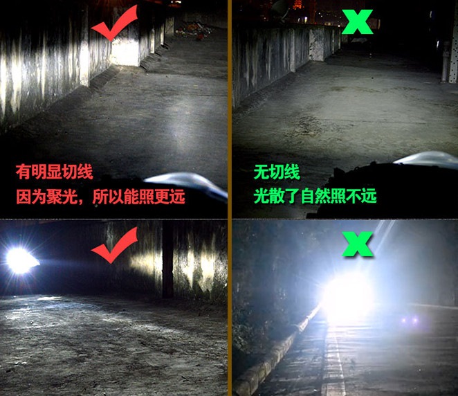

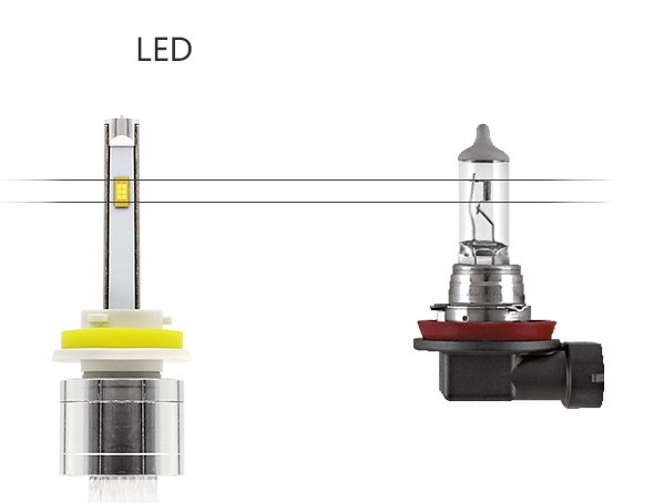

2) Светодиоды должны быть маленькие в виде нити как у галогена. И их длина и расположение должно быть 1:1 как у галогенки
На фото ниже слева Филипс с тремя светодиодами (правильный пример) и его копия Китай но уже с четырьмя (что не соответствует длине нити накала и что в результате приведёт к неправильной границе света от фар и ослеплению)
Пример как светят фары с лед лампой с правильной фокусировкой (расположением светодиода) и слева при неправильной

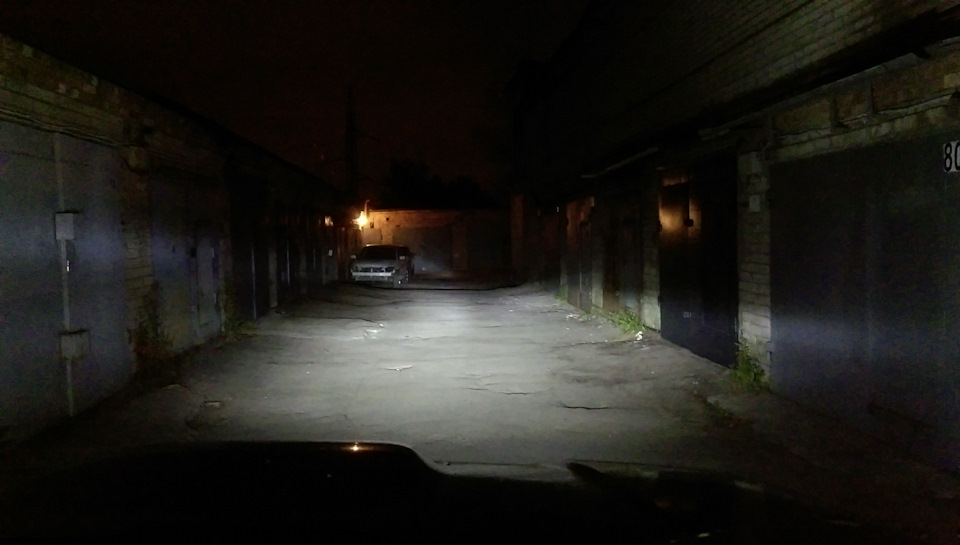

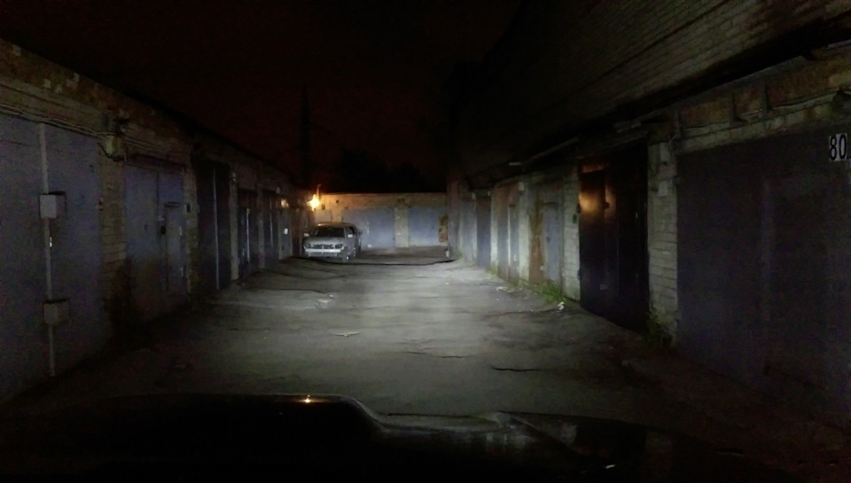

Фотал на камеру телефона, немного исказилась светопередача . Ближний лэд
Не плохо. Сделай фотографию пару метров на стене, что бы понять какое СТГ луча света
В продолжении темы- ближний
S-BLL
Дальний
Хороший дальний, а вот ближний на мой взгляд не совсем как должен, надо регулировать правильное положение лампы в фаре. В очередной раз подтверждает мою рекомендацию в покупке Китайских лед ламп. Лампы лучше покупать с возможностью регулировки лампы влево вправо вперёд назад.
