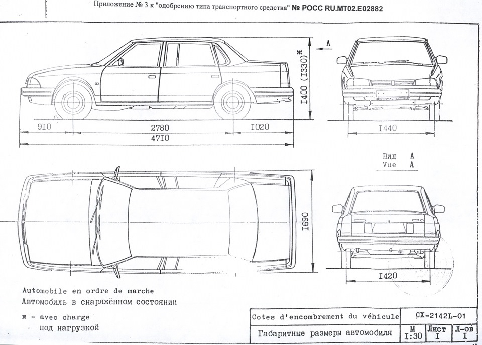

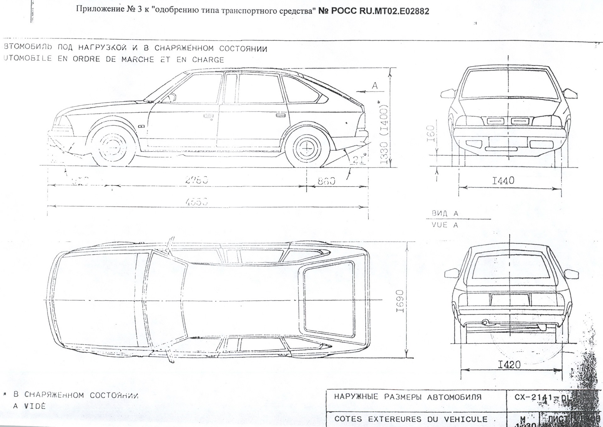

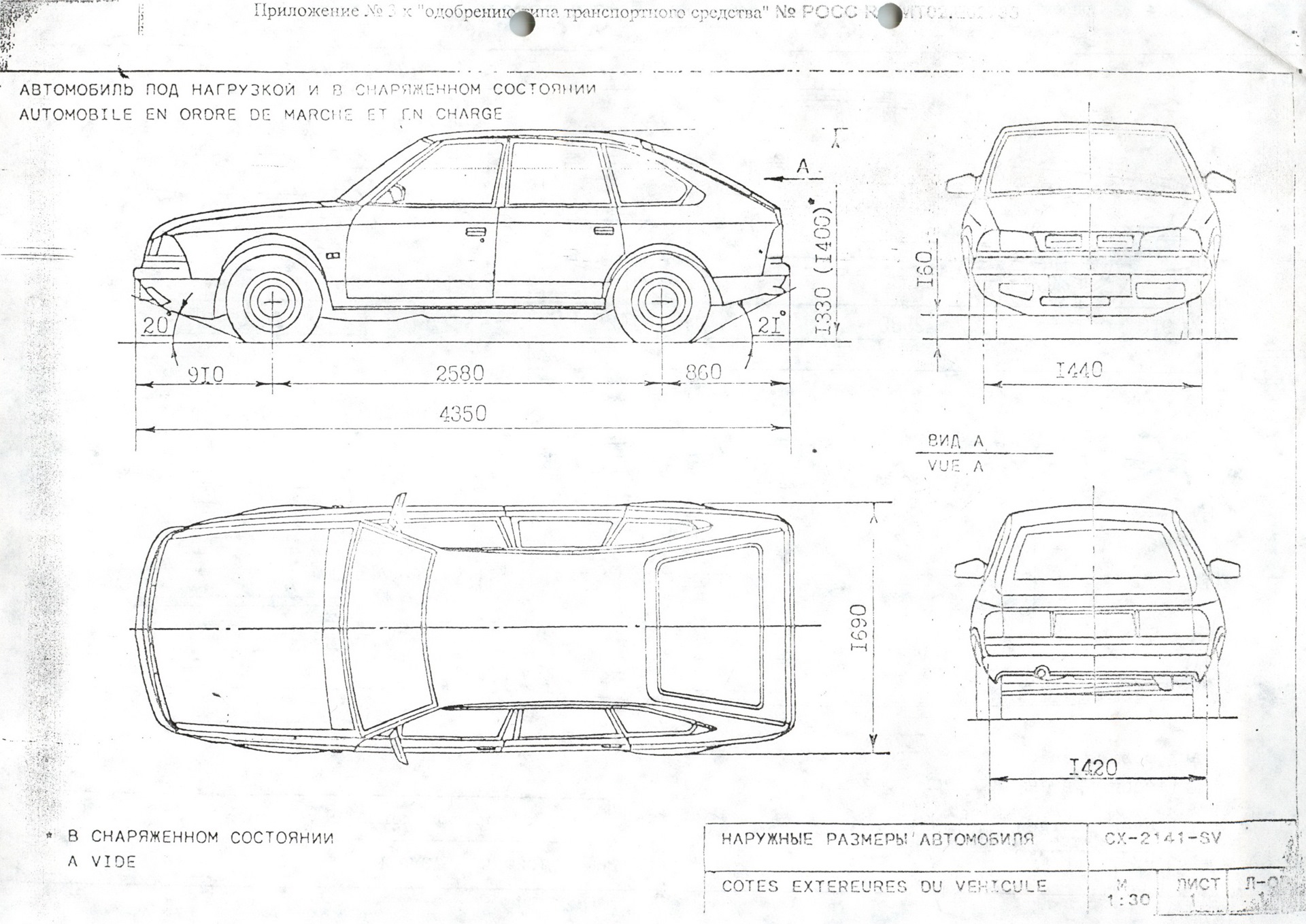

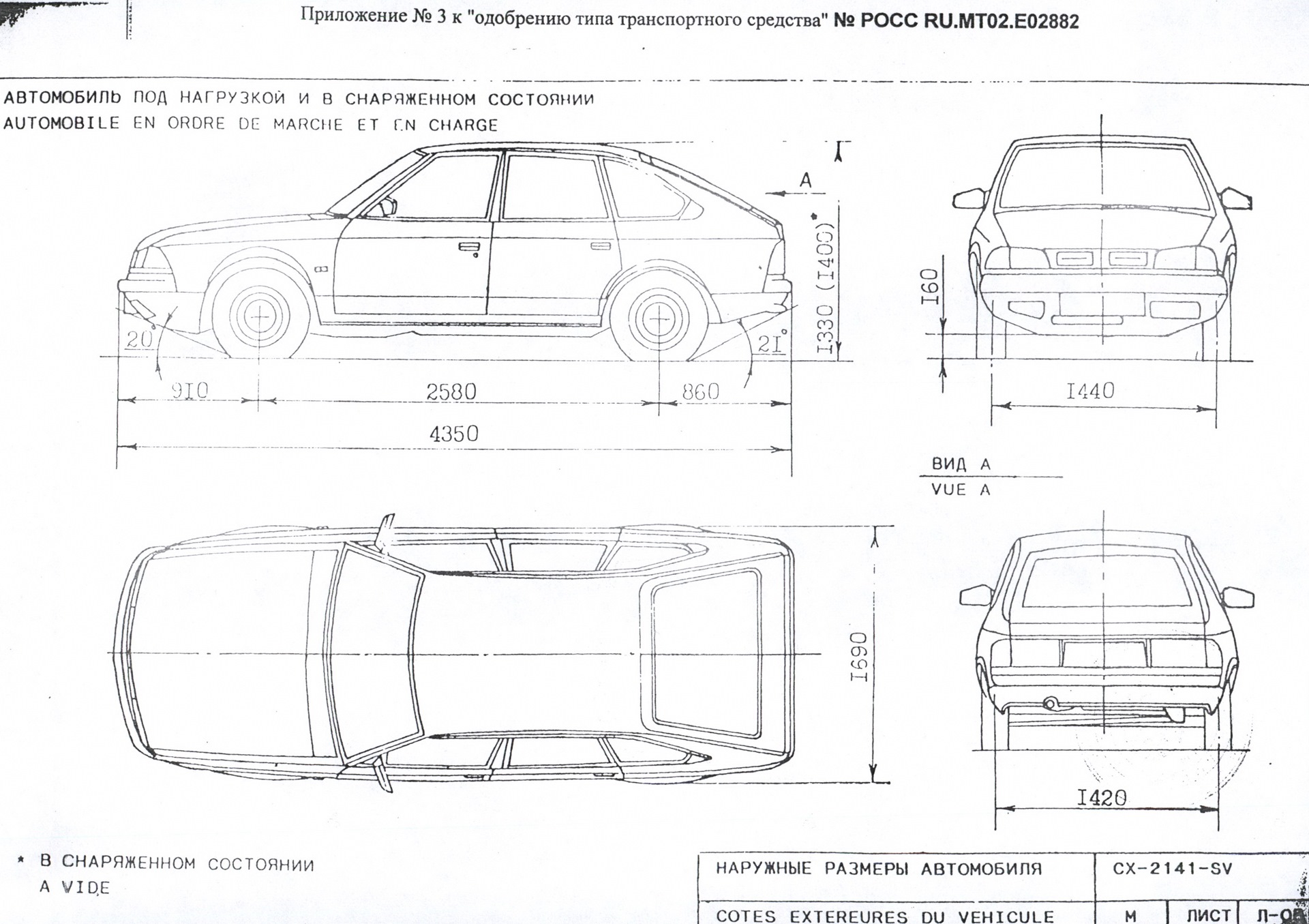

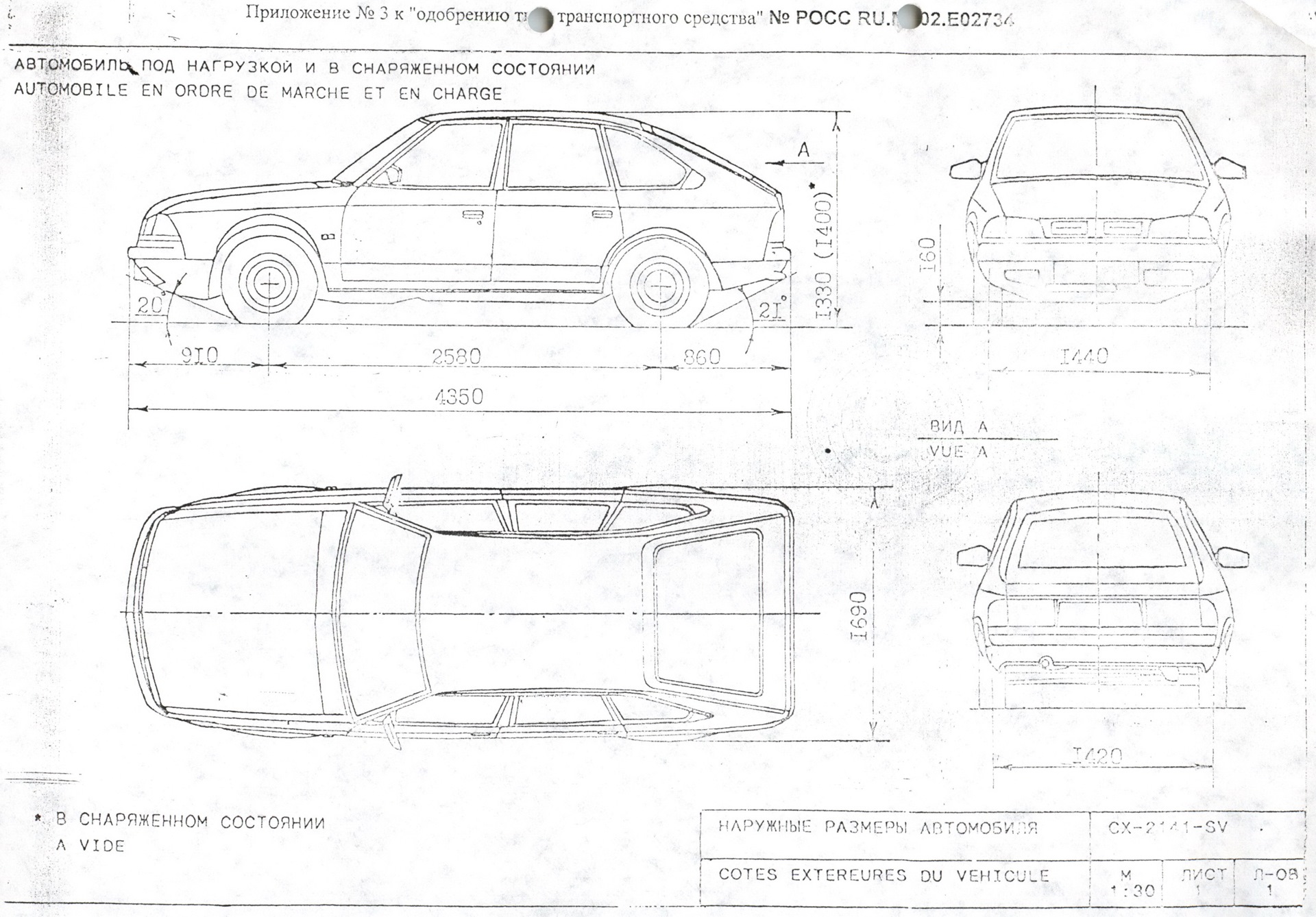

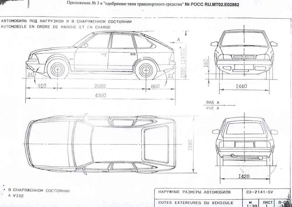

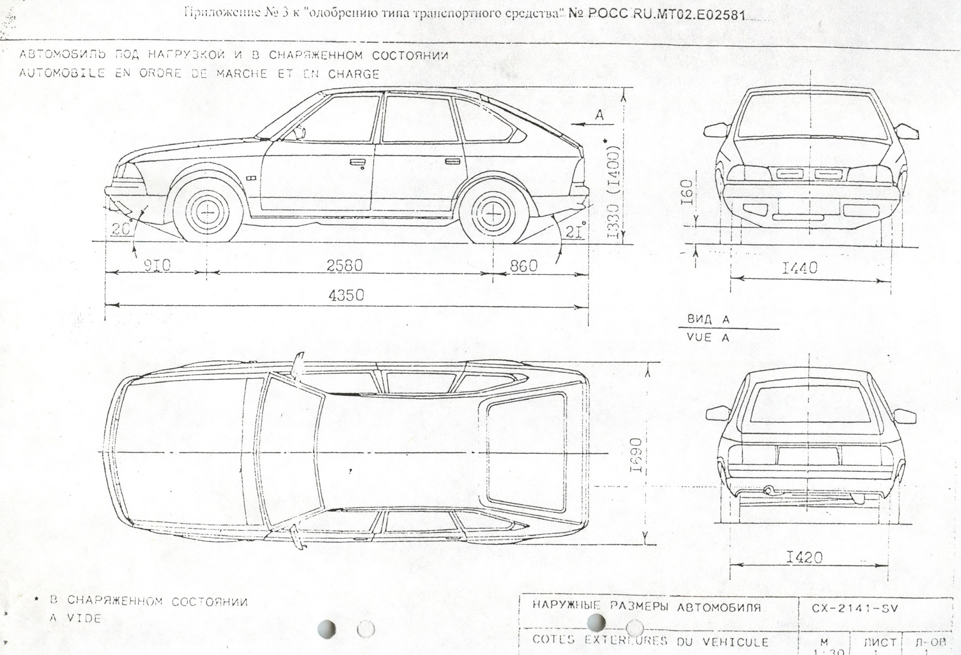

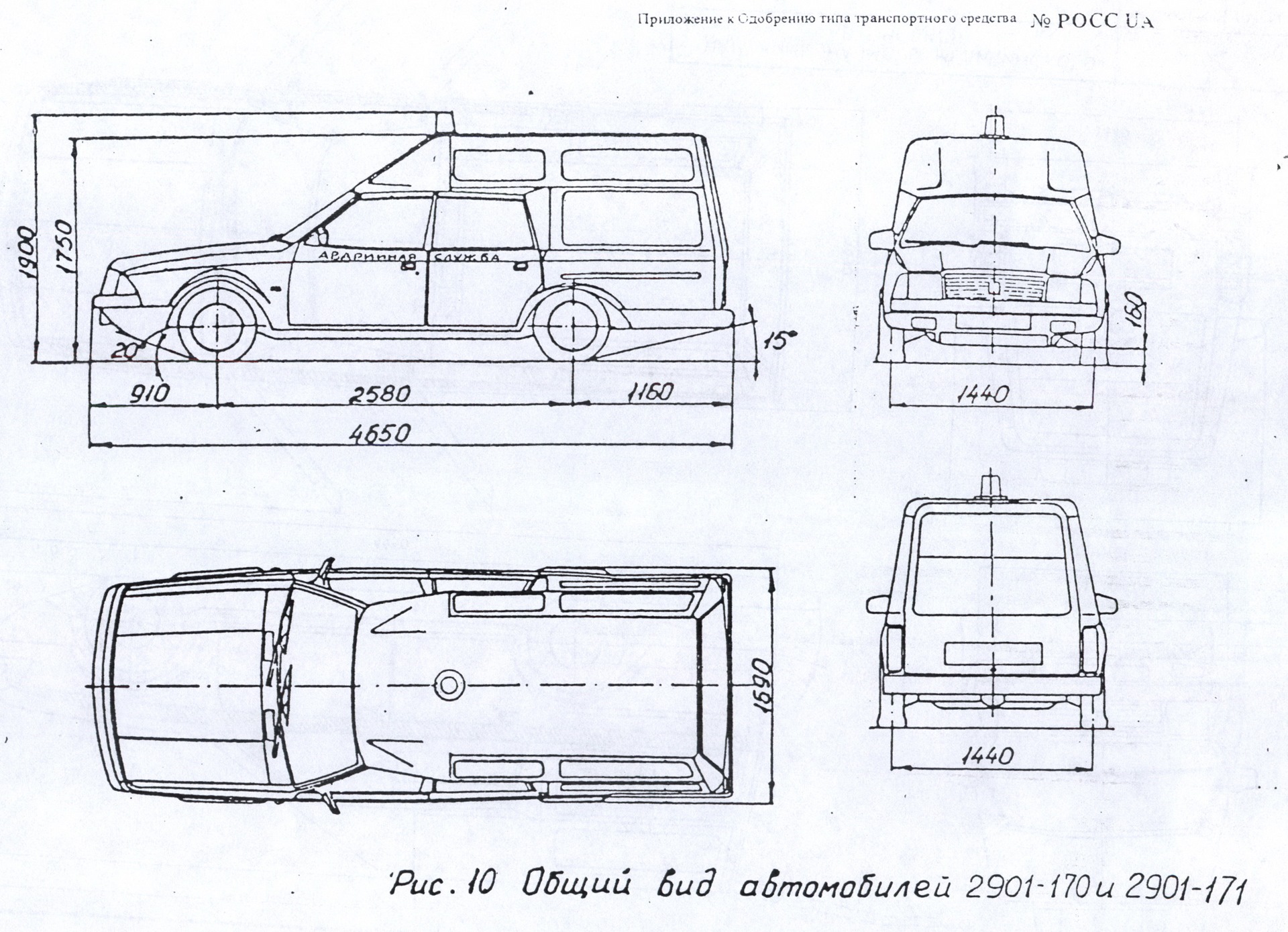

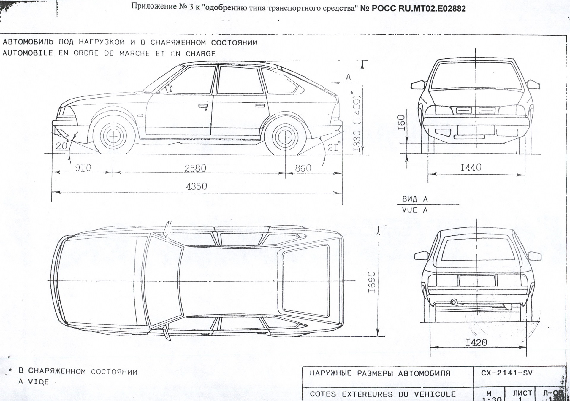

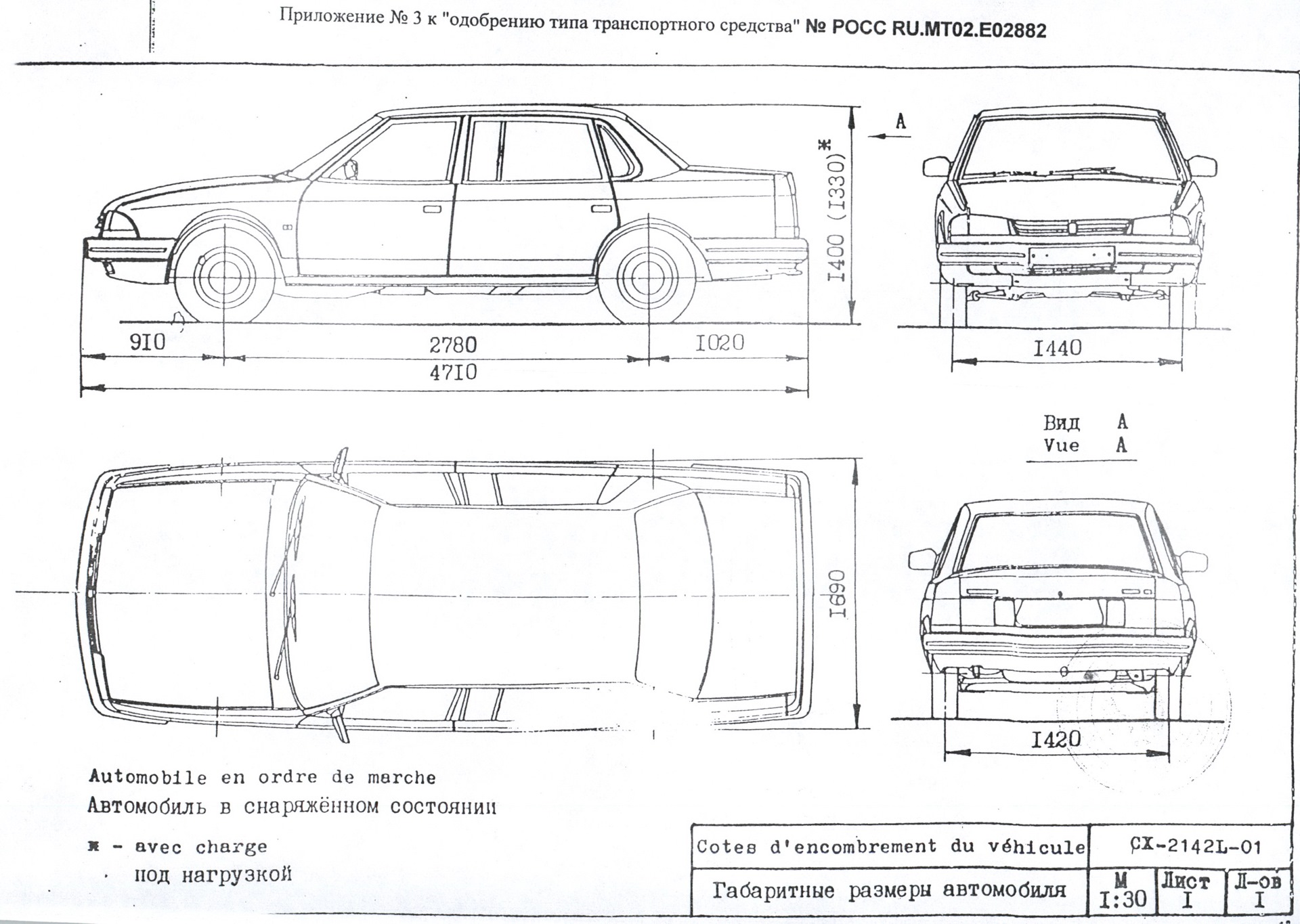

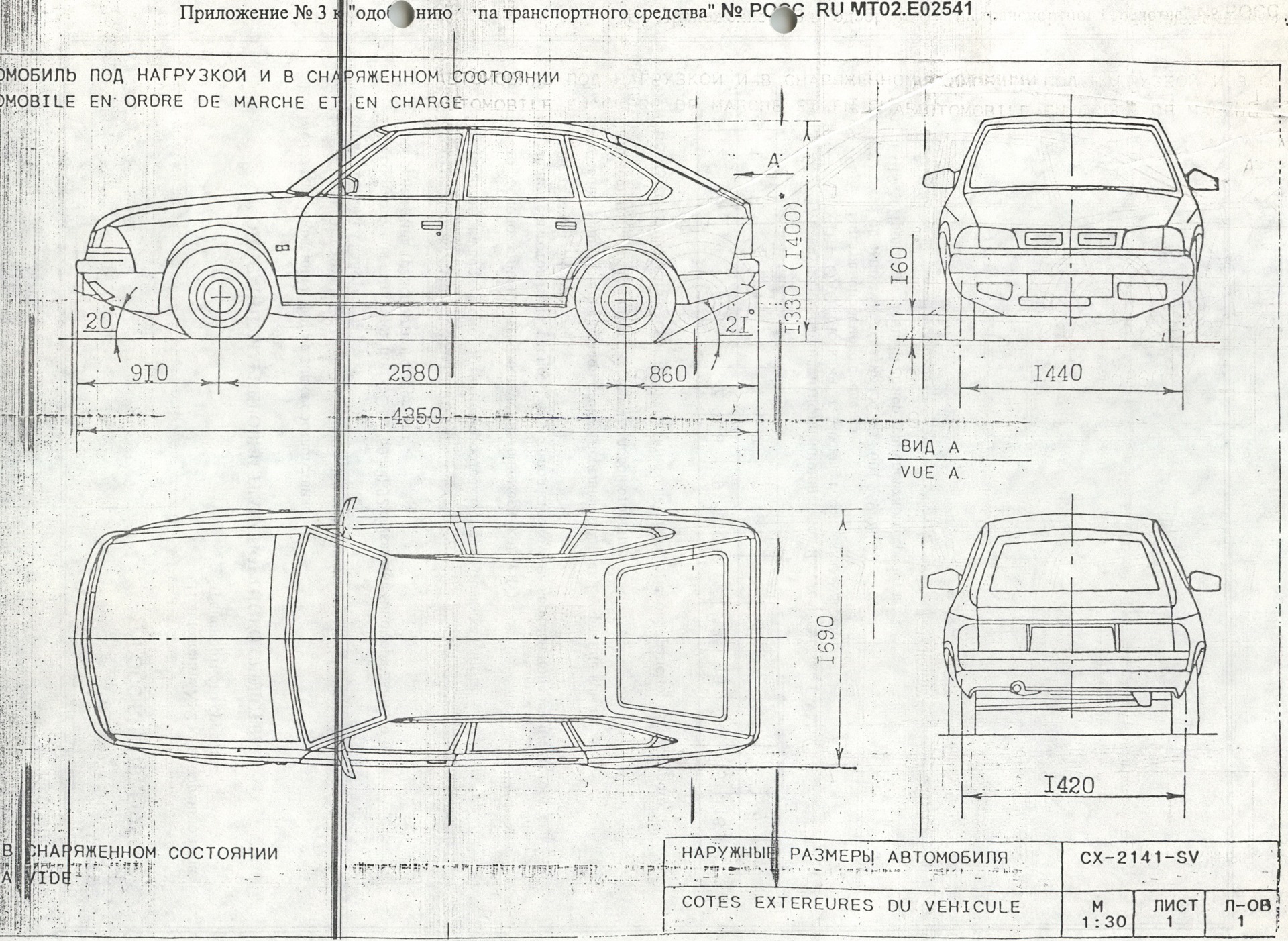

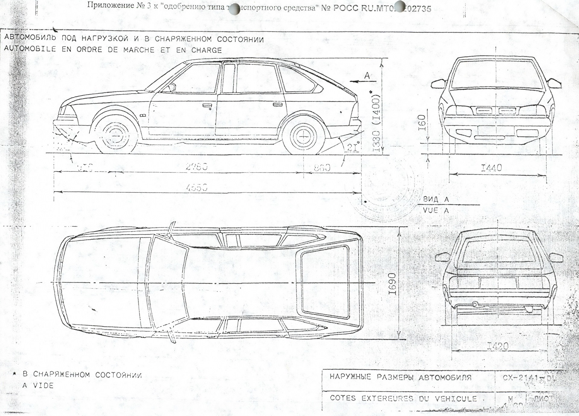

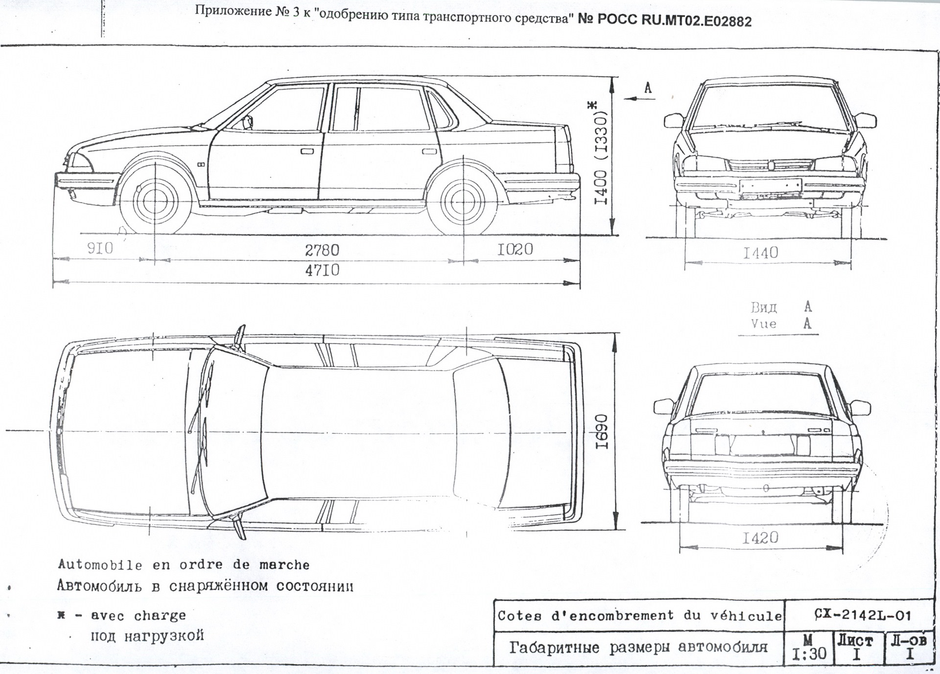

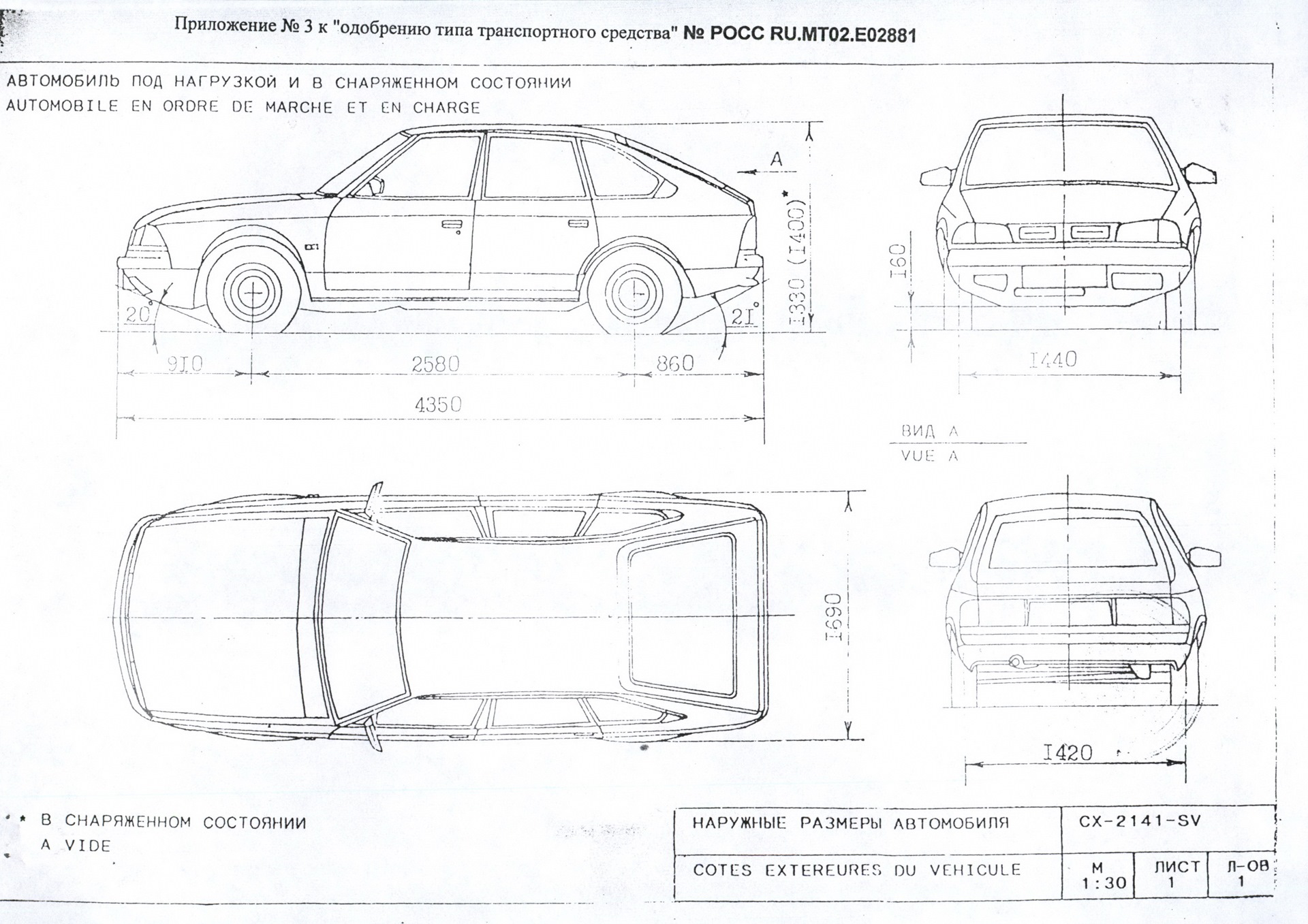

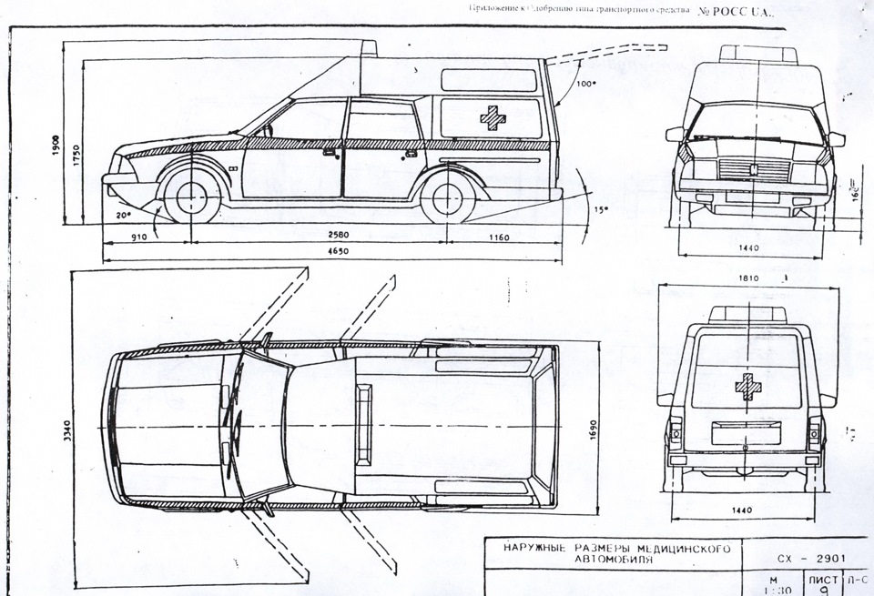

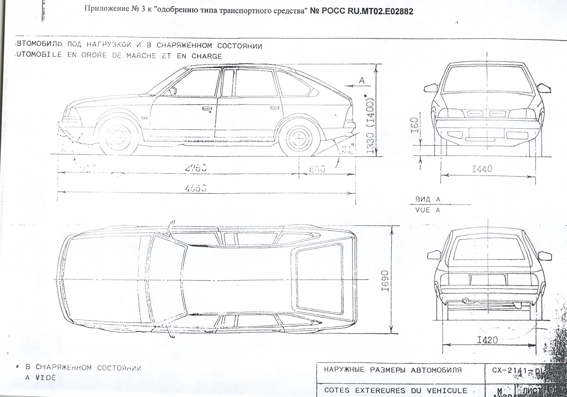

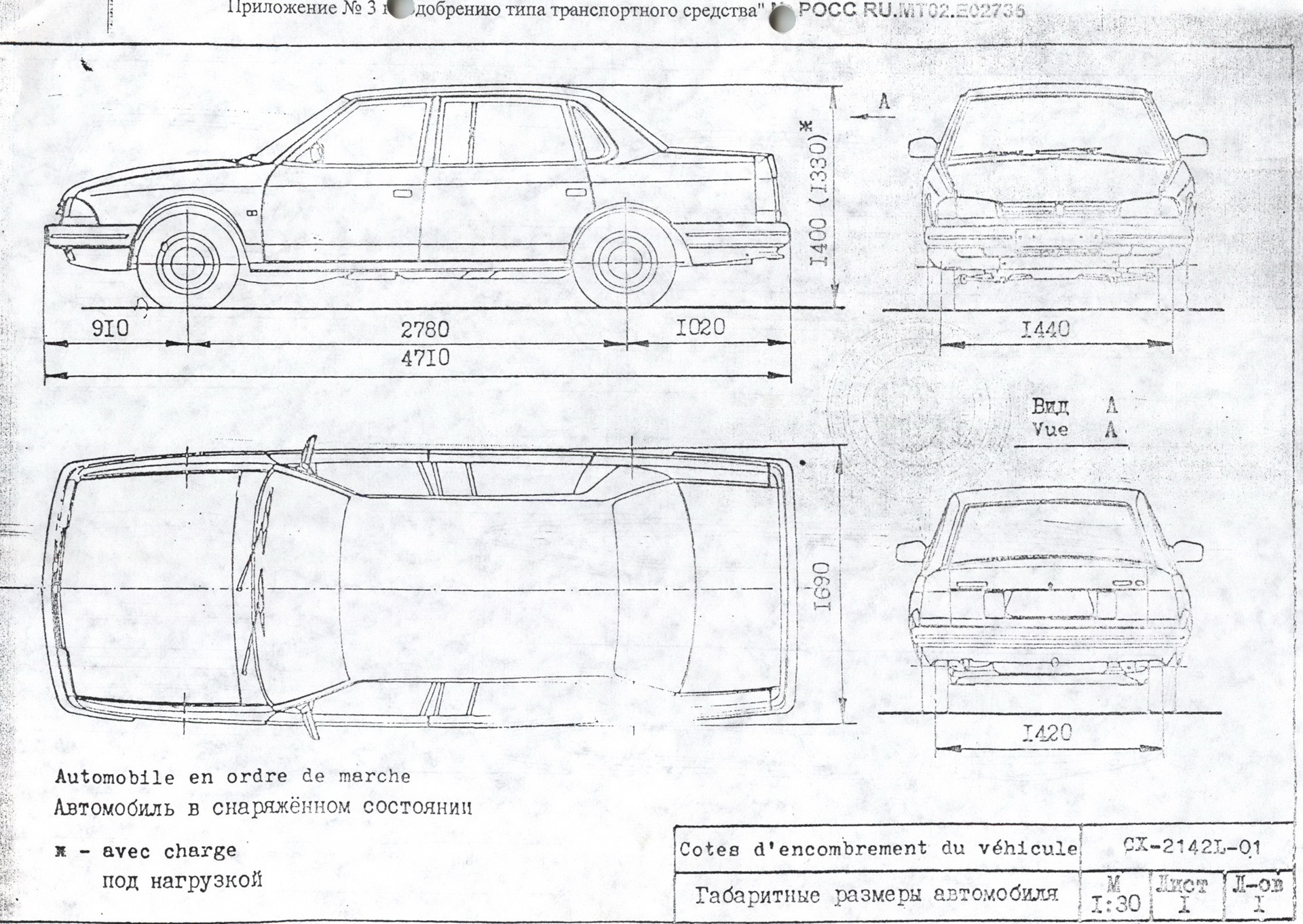

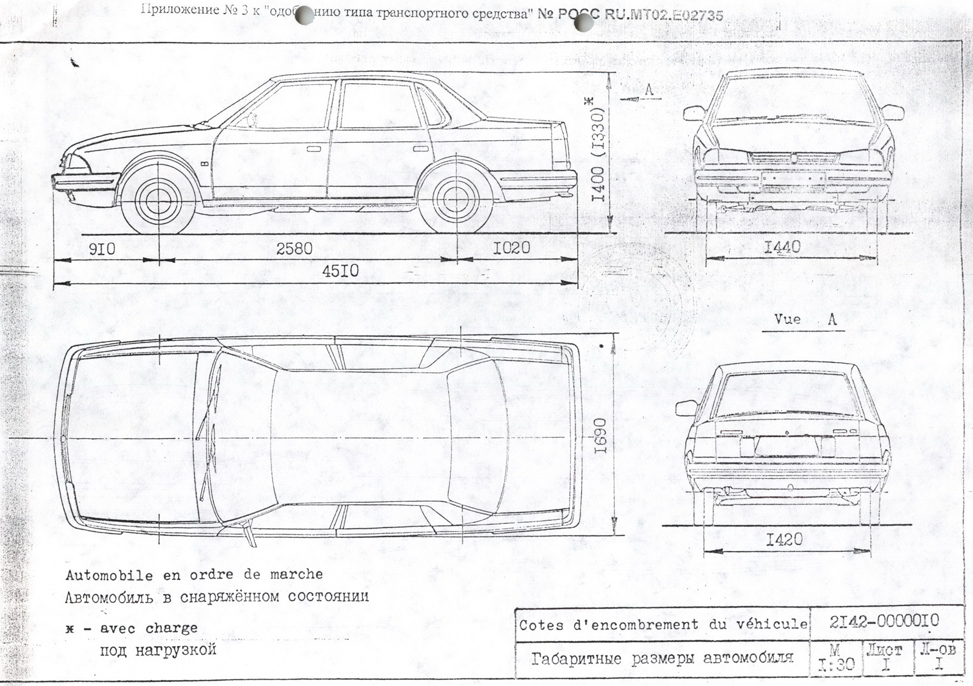

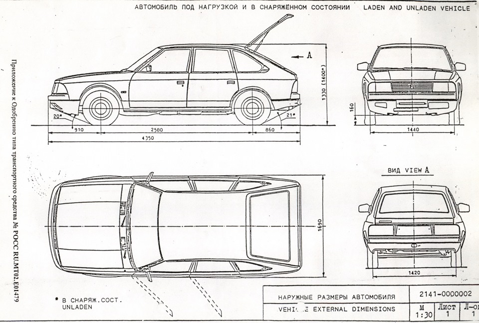

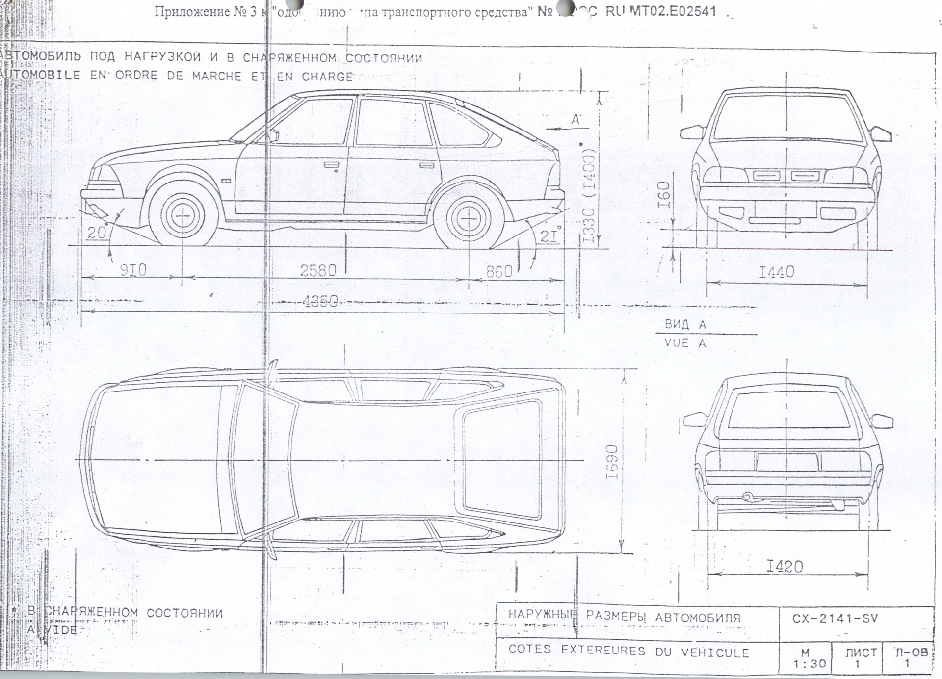

Размеры из ОТТС разных годов: 2141, Святогор, 2142, Князь Владимир, 2335, Юрий Долгорукий, 2901.
ОТТС на 214122 РОСС.RU.MT02.E02881 от 02.02.2001 от "САТР-ФОНД"
ОТТС на 2141Y2 РОСС.RU.MT02.E03009 от 30.05.2001 от "САТР-ФОНД"
ОТТС на 2142Y2 РОСС.RU.MT02.E03009 от 30.05.2001 от "САТР-ФОНД"
ОТТС на 214123 РОСС.RU.MT02.E03008 от 30.05.2001 от "САТР-ФОНД"
ОТТС на 2335Y2 РОСС.RU.MT25.E00471 от 10.05.2001 от "ЦСС.АМТ"
