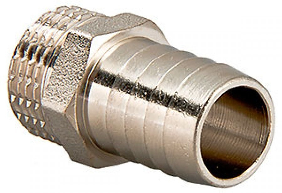

Итак, что для этого нам понадобилось:
Кран шаровый размером [ 1 1/2 дюйма ], с резьбой "внутренняя-внутренняя"
Два ниппеля переходных с резьбой "наружняя-наружняя" размером, естественно [ 1 1/2 дюйма ]
При этом с одной стороны каждого ниппеля мы срезали резьбу, чтобы патрубок нормально встал.
Ну и патрубки для соединения с горловиной и с баком. И конечно же хомутики, куда ж без них)

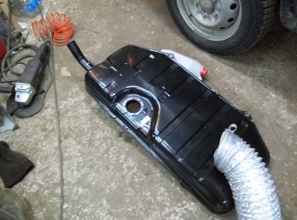

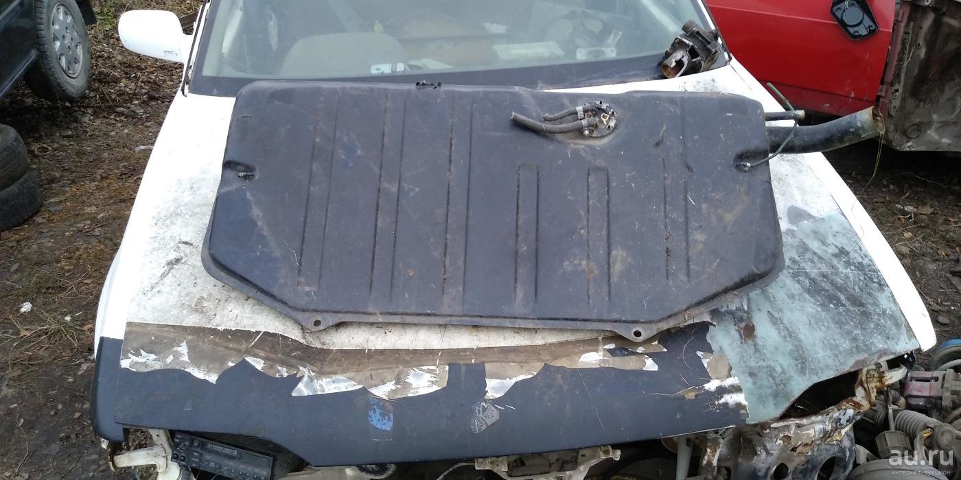

Для того, чтобы совершить задуманное, надо добраться до бака и снять его.
Вот так выглядит горловина бака до вмешательства наших рук:
Прежде чем вынуть бак, надо примерить кран, чтобы знать, где резать)

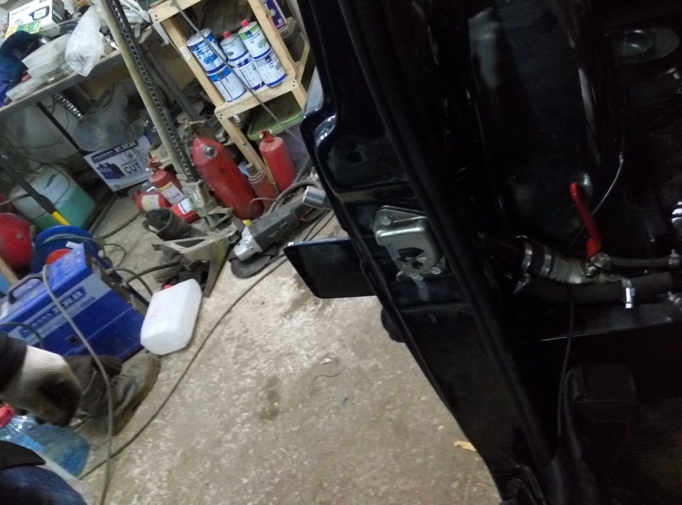

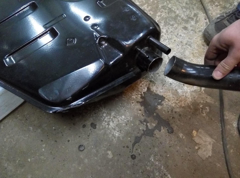

Из бака выливаем весь бензин, вынимаем поплавок и даем испариться парам бензина. Наливаем в бак воду до полного, чтобы исключить вероятность взрыва))))
Было конечно очково, но лишняя часть от бака была удачно отрезана.
Вода была вылита, бак возвращен на место.

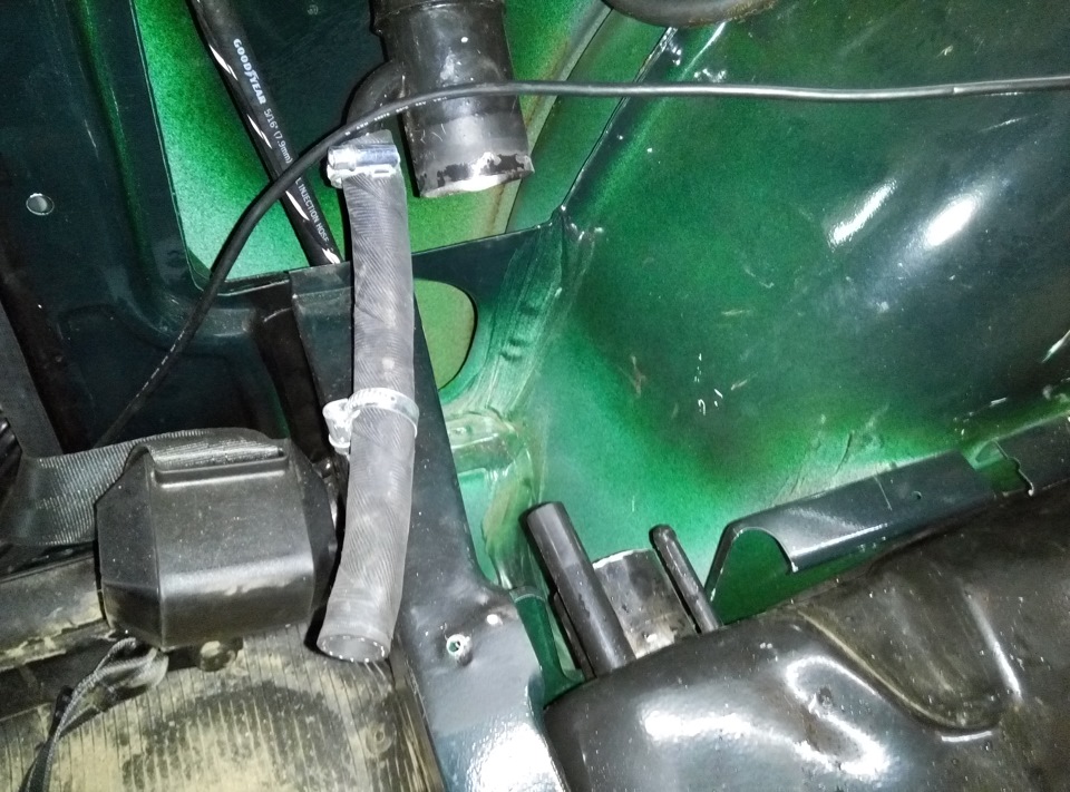

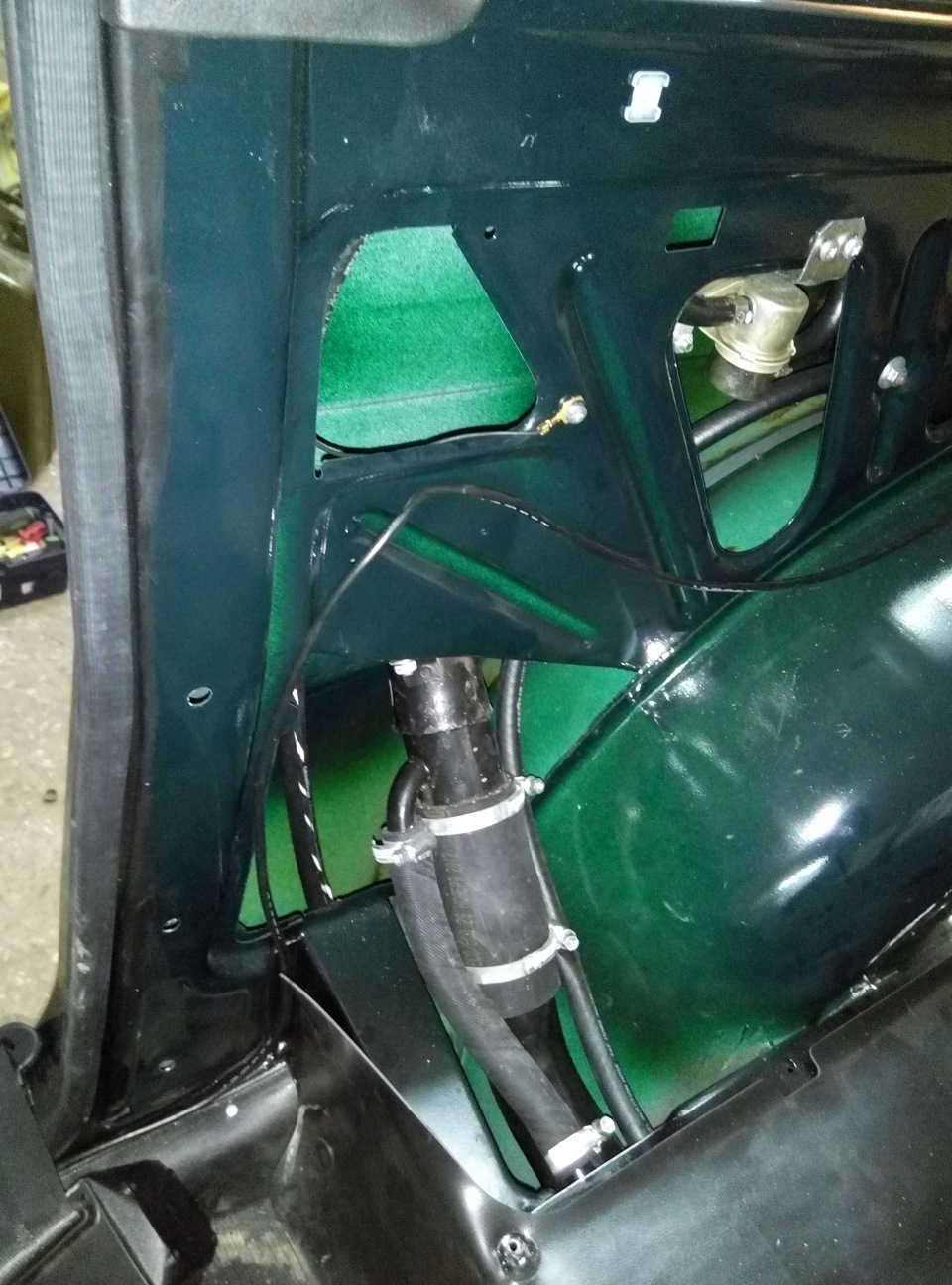

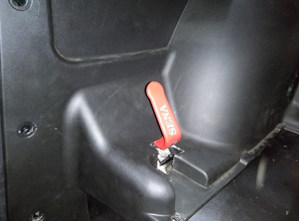

Во как выглядит местечко для крана:
Патрубки закрепили. Обшивку подрезали, чтобы кран свободно крутился. Получилось супер)

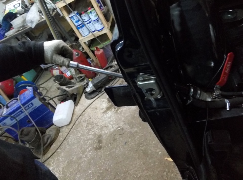

Для наглядности.

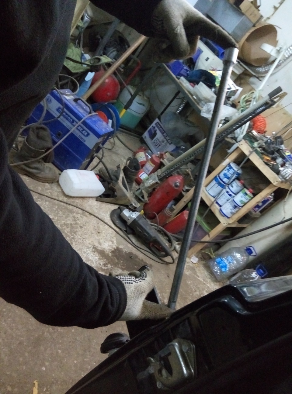

Берем вот такой длиииинный удлинитель:

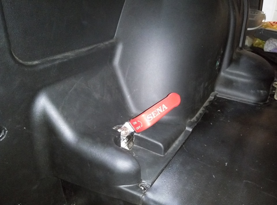

Кран закрыт, удлинитель не проходит:
Кран открыт, удлинитель еле видно)))
Теперь у бати бензин не сольют)

Теперь если чего лить или сыпать будут также попадёт в бак через воздухотводную трубку… нужно кран максимально кверху и трубку после крана…
С краном, зачем пробка бензобака нужна? непойму.
а без резки бака не получилось бы кран вмонтировать?
Получилось бы, но так проще
Без воды можно было обрезать!))
Ножовкой по металлу, да кто ж про неё щас помнит!))))
Я помню! Ножовкой и обрезал.
