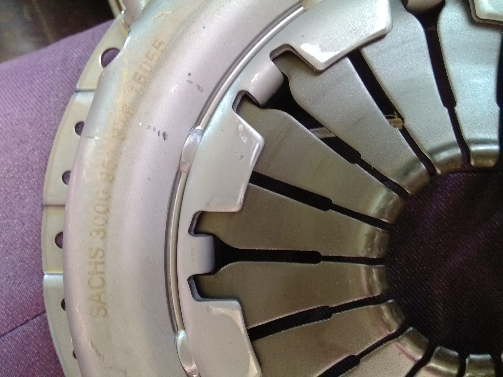

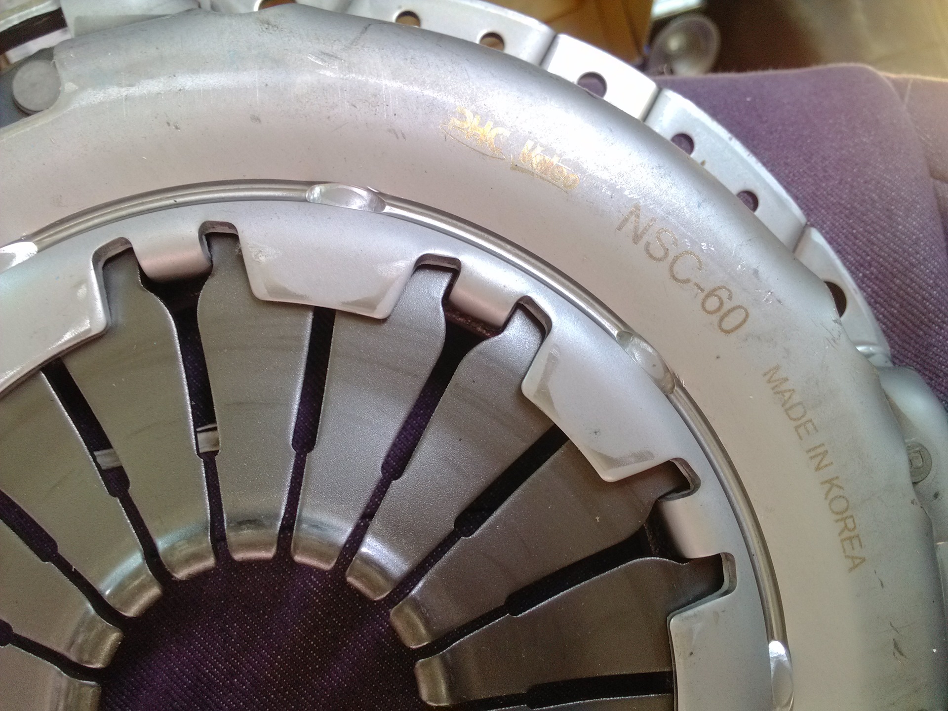

Прочитав пост захотел найти сцепление с диаметром диска 215мм. У меня машина 2011 года, выяснилось, что Valeo и Sachs не предлагают сцепления для машин после 2010 года выпуска. В комплекте Sachs 3000951376 лежит Valeo NSC-60 и NS-68.
Соответственно диск 200мм.
Luk хоть и предлагает комплект сцепления, но как указано в каталоге диск сцепления тоже 200мм. По Aisin и Exedy, информации найти не удалось, но скорее всего, из того, что нашлось в интернете скорее всего их европейские отделения также заказывают комплекты у других производителей. В комплекте Aisin скорее всего будет корзина Luk и диск Valeo. Также как в комплеrnе для Nissan Note

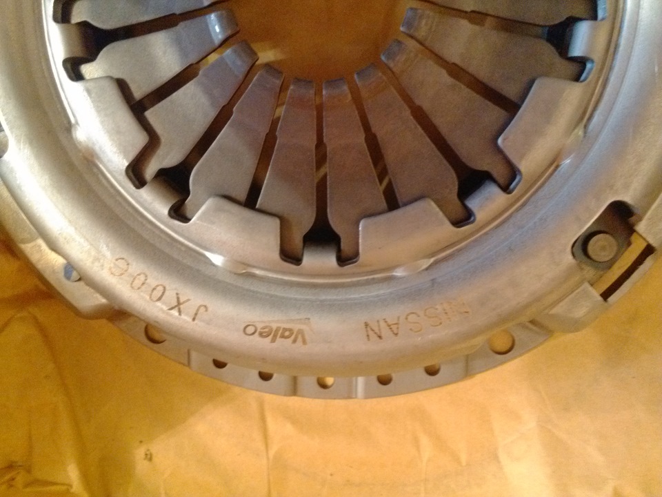

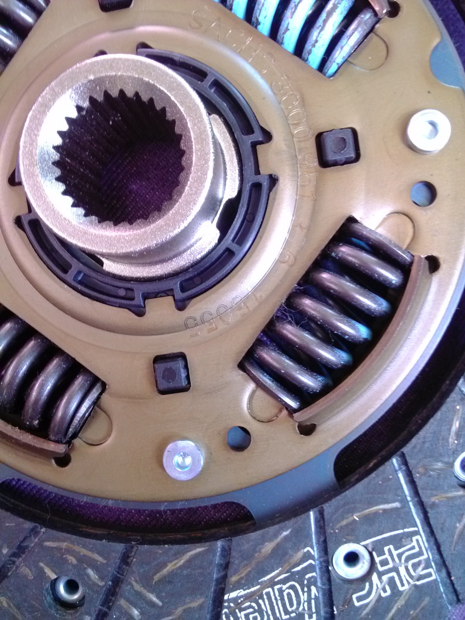

Диск Valeo NS-68 и есть оригинальный диск 30100-ED800, который устанавливался на машины до 2010года. Дальше была смена и стали устанавливать диск 30100-JX00C, его диаметр 215мм. Номера от Valeo в их каталоге не нашел. Пришлось купить оригинальный диск.
Оригинальная корзина сцепление тоже Valeo, но на коробке указано сделано в Японии. Надписи PHC-Valeo нет
Отличается ли корзина от старых(30210ED800) не могу сказать. Визуально не заметил.

Комплект sachs это valeo, все на фотках. Смысла его брать нет, можно взять дешевле валео.

В коробочке от Sachs будет Valeo (NSC-60 и NS-68 или они же 826 818). И эти номера на машины до 2010г.в. У меня есть ответ от sachs по сцеплению: "для автомобилей Носсан Кашкай, выпущенных с ноября 2010 года, у нас отсутствует предложение по комплекту сцепления."

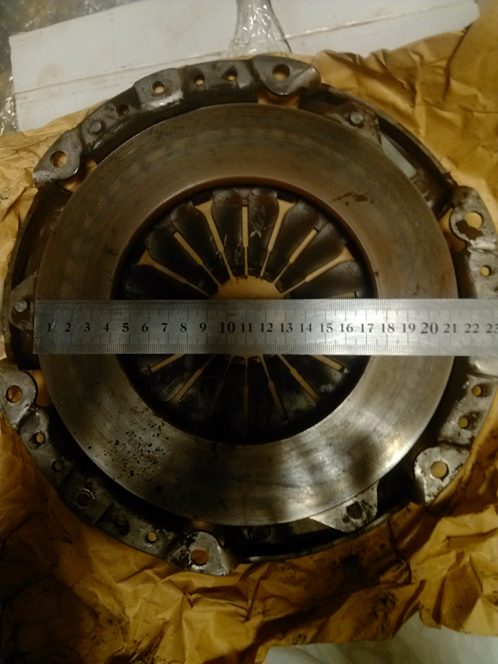

Мужики выручайте. Нечайно заказал одну корзину валео. Приша NSC-60. Диамерт рабочей поверхности 217мм. Какой теперь диск заказывать не пойму :((
NS68?
Смогу старую оригинальную промерить только в понедельник.
frutilemon
NS68?
Старая корзина тоже 217мм. Вот фото.
Думаю диск можно заказать оригинальный большой 30100-JX00C(215мм). NS 68 будет диаметром 200.
спасибо
IgorViv
заказал на 215 мм ?
