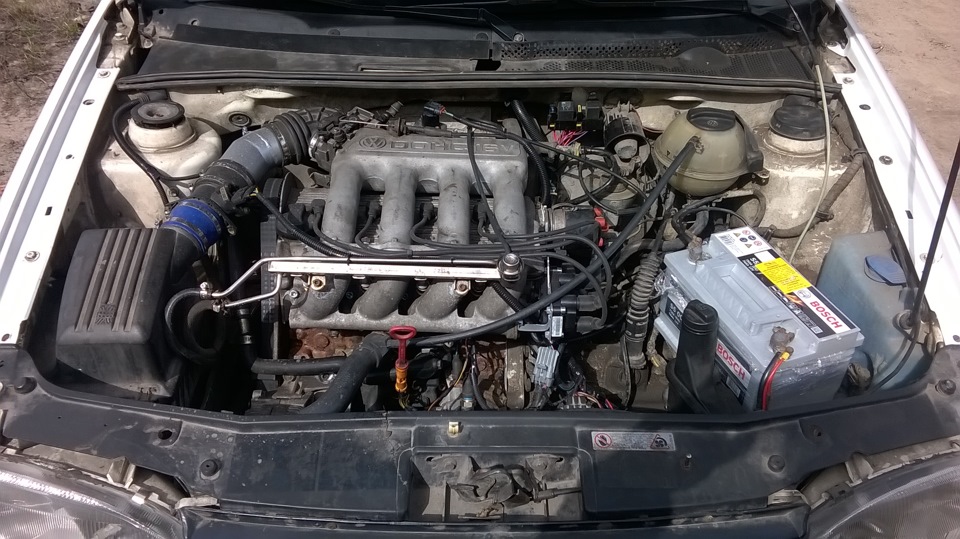

Замена мотора — на автомобиль установлен мотор VW-9A.
Причем после покупки бушного мотора, он прошел капремонт по полной программе. Родной механический Jetronik от мотора 9А удален, родную СУД Bosche Motronic 4.5 — заменили на Январь 7.2. Итак по порядку.
Комплектация:
ЭБУ — Январь 7.2
MAF — Bosche …116
ДПДЗ — Газёл, дроссель родной 9А — двухкамерный.
ДТОЖ — ВАЗ
РХХ — ВАЗ + адаптер
ДД — ВАЗ
ДК — ВАЗ
ДФ — ВАЗ
ДПКВ — ВАЗ
КЗ — ВАЗ (Калина)
Форсунки: Bosche 0 280 156 061
Бензонасос: VW Golf — Engine VR6
Топливная рампа: VW 1,8t с регулятором 3,0 bar

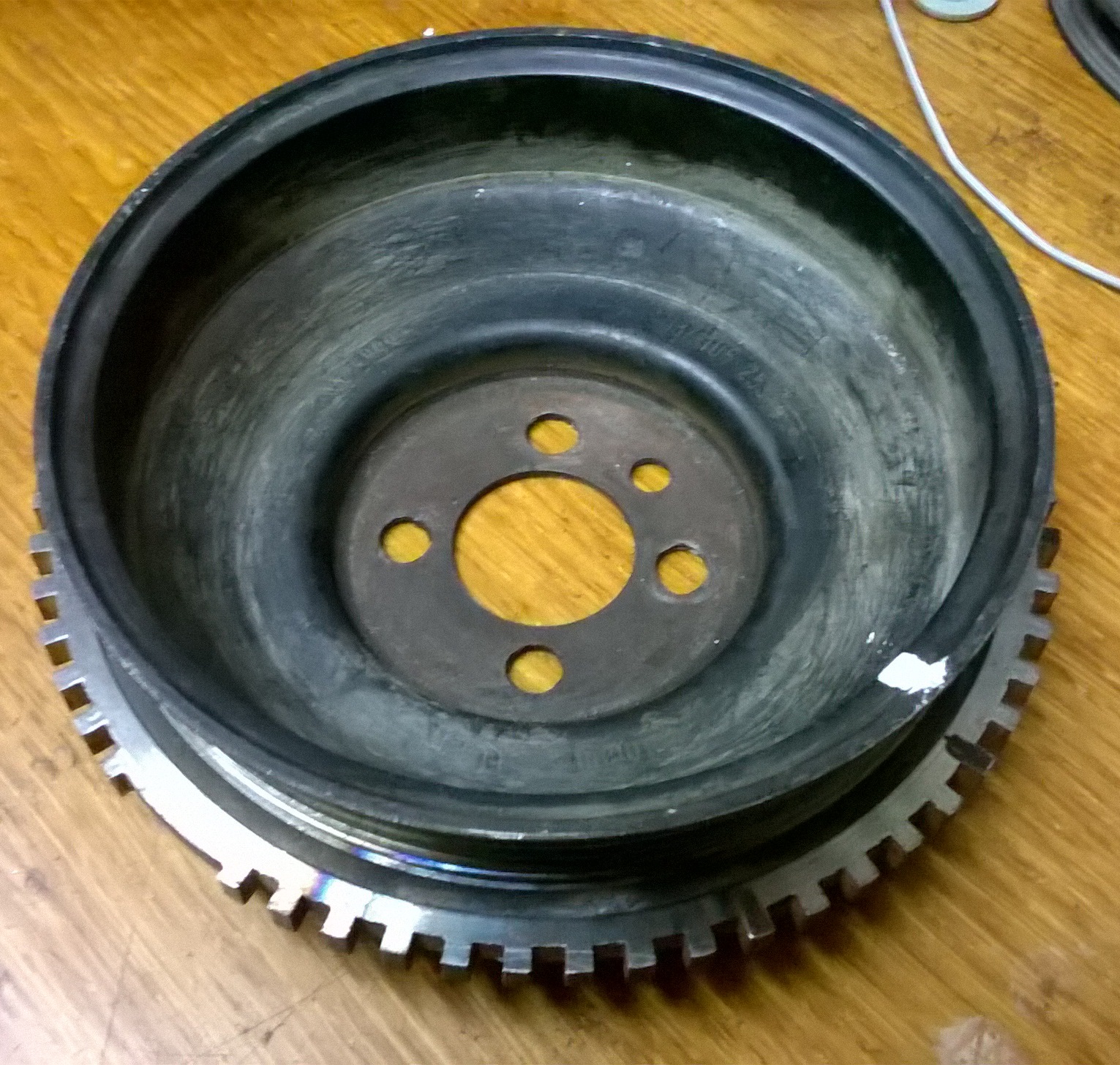

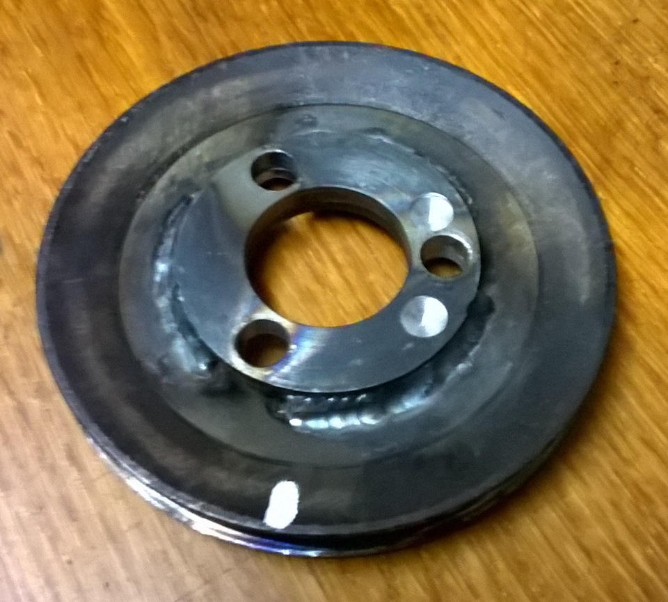

1. Триггерное колесо для ДПКВ — изготовлено отдельно, установлено, приварено и отбалансировано на родной шкив от родного мотора 1.8 (75 л.с.). На мотор 9А установлено навесное от родного мотора 1.8(75 л.с.) — генератор, насос ГУ-руля соответственно с приводными шкивами под многоручейковый ремень.
2. В связи с тем, что решено использовать навесное от родного мотора 1.8(75л.с.) то для корректной установки пришлось шкивы привода помпы системы охлаждения и гидроусилителя отодвинуть дистанционными прокладками соответствующей высоты, чтобы они вращались в одной плоскости вращения с соответствующими шкивами на КВ. Попутно существенно доработано крепление генератора, для установки на БЦ двигателя, по креплениям.
Все шкивы отбалансированы после доработки:

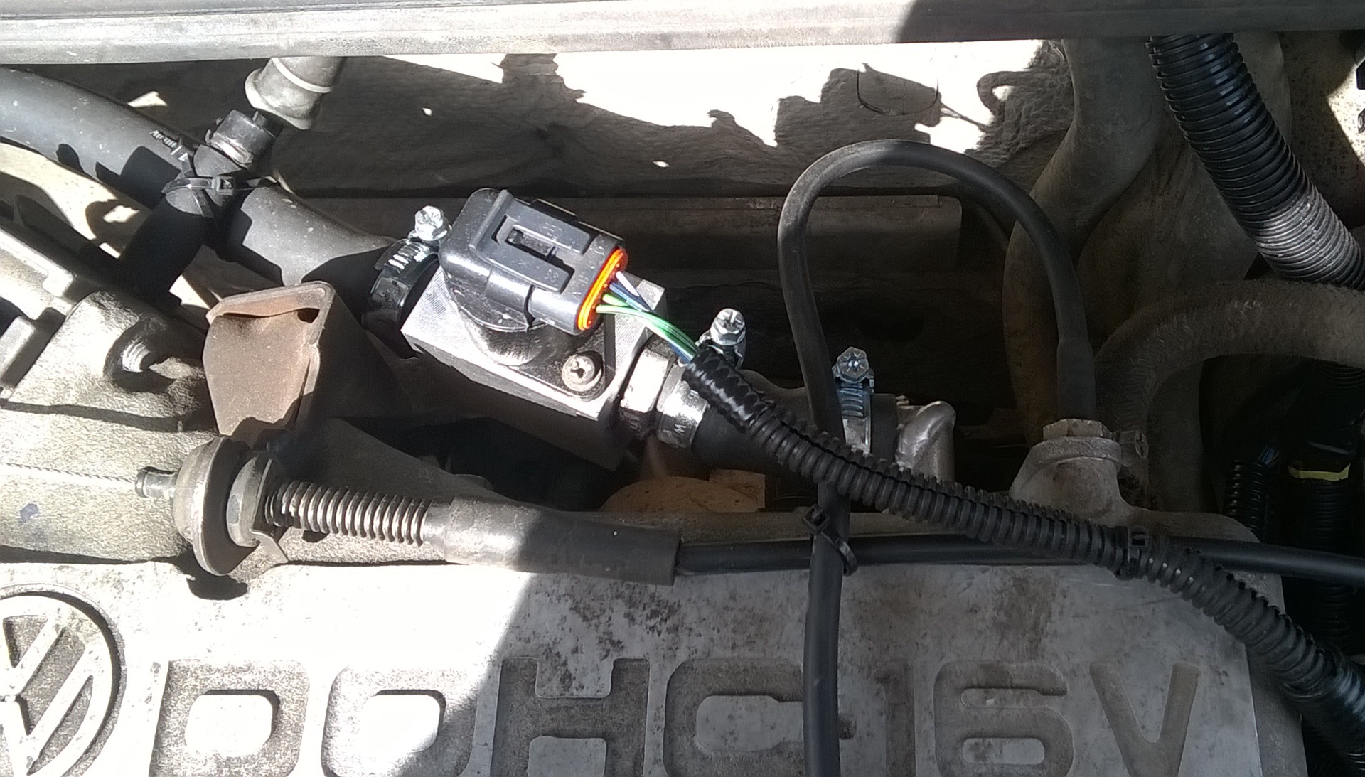

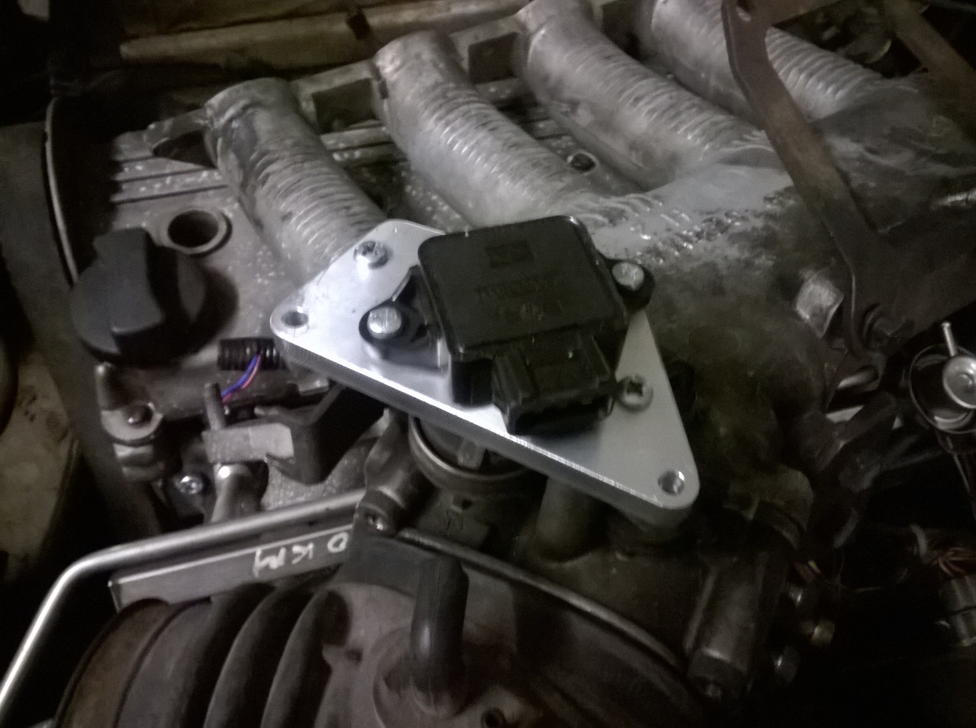

4. ДПДЗ — использован от Газёла. Под него изготовлена площадка-переходник на родной двухкамерный дроссель 9А.

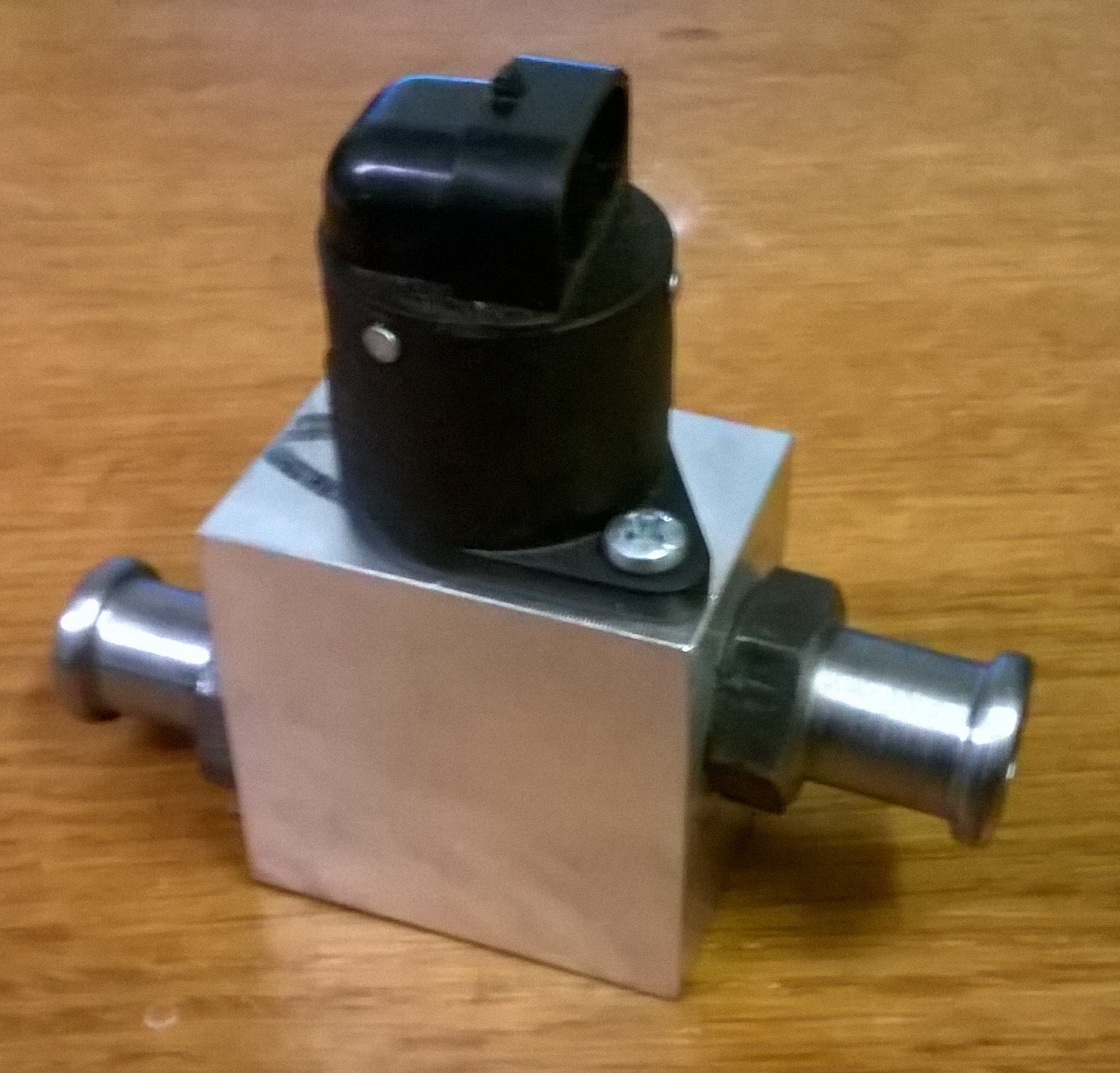

5. РХХ — ВАЗ + адаптер для установки. Зазоры в родном двухкамерном дросселе мотора 9А таковы, что "сквозняк" который гуляет по закрытом дросселю таков, что обеспечивает ХХ прогретого мотора на уровне 800 об/мин при полностью закрытом РХХ. Для обеспечения повышенных оборотов при прогреве, а также регулировки ХХ на уровне 850 об/мин, используется РХХ ВАЗ-2110, 2112 (с маленькой "шляпой") + адаптер для установки его в ресивер.
В ресивер вварен штуцер для присоединения РХХ, забор воздуха для РХХ производится после ДМРВ перед ДЗ.

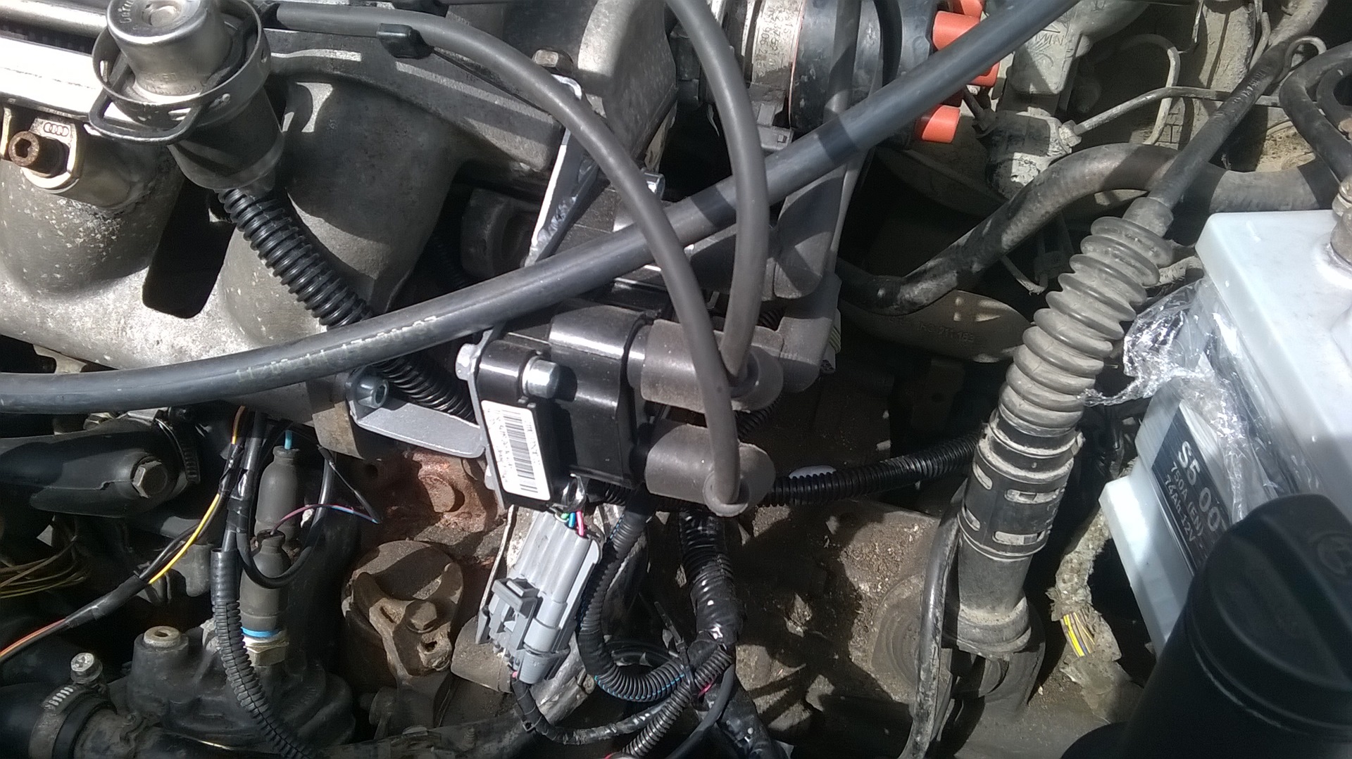

7. КЗ "Калина" — со своей площадкой крепления.

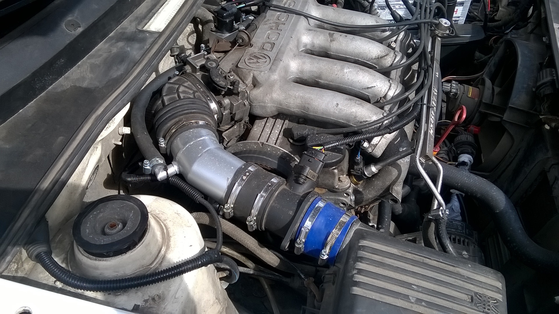

10. ДМРВ ВАЗ … 116 — установлен на выход штатной коробки воздушного фильтра. С ДЗ соединен custom-ным пайпом с портом для РХХ и отсосом картерных газов.

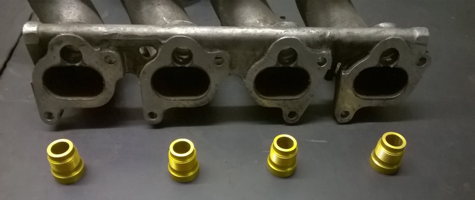

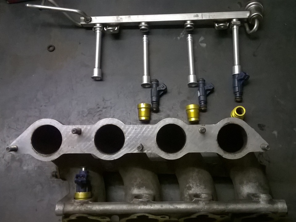

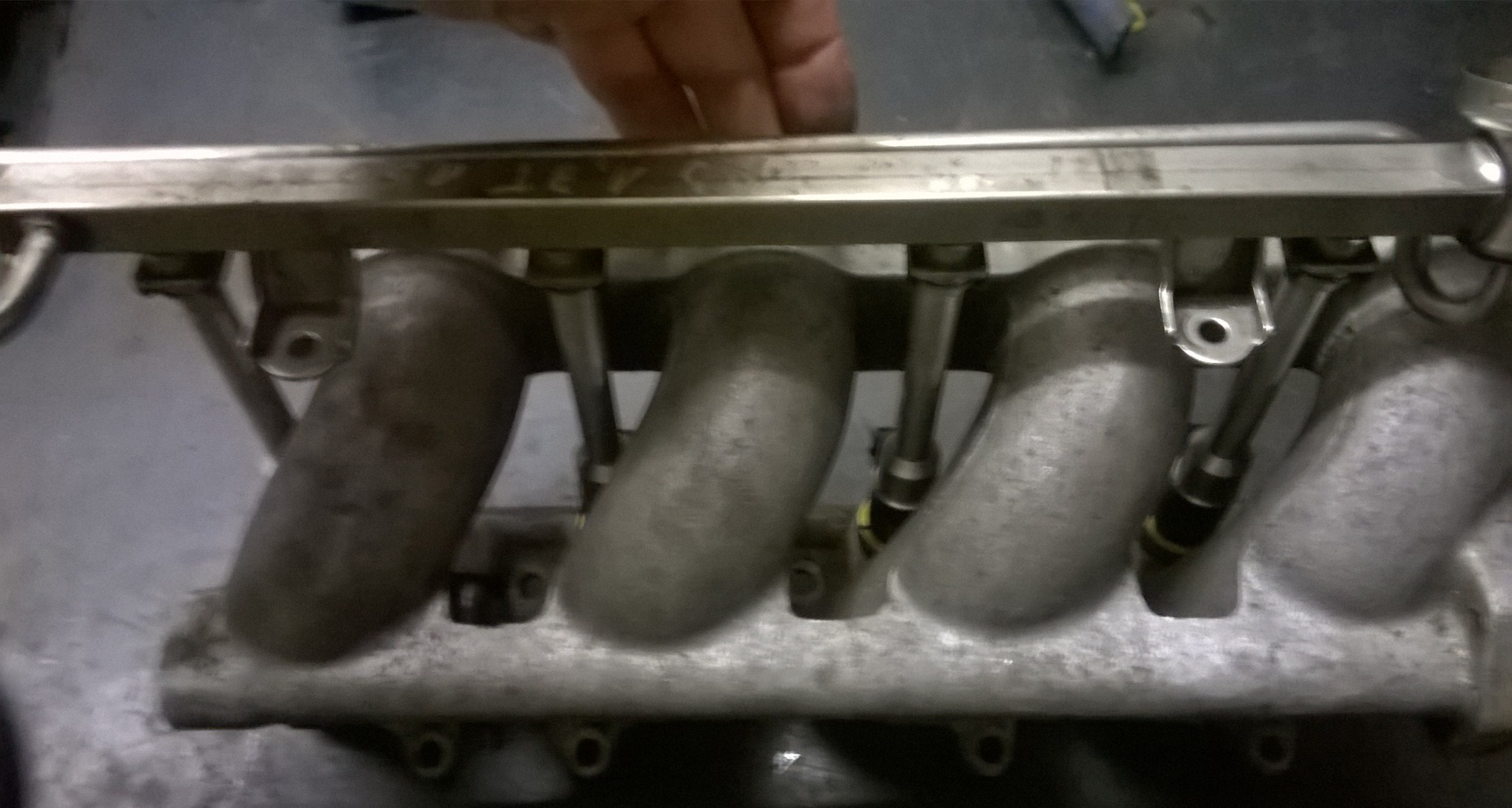

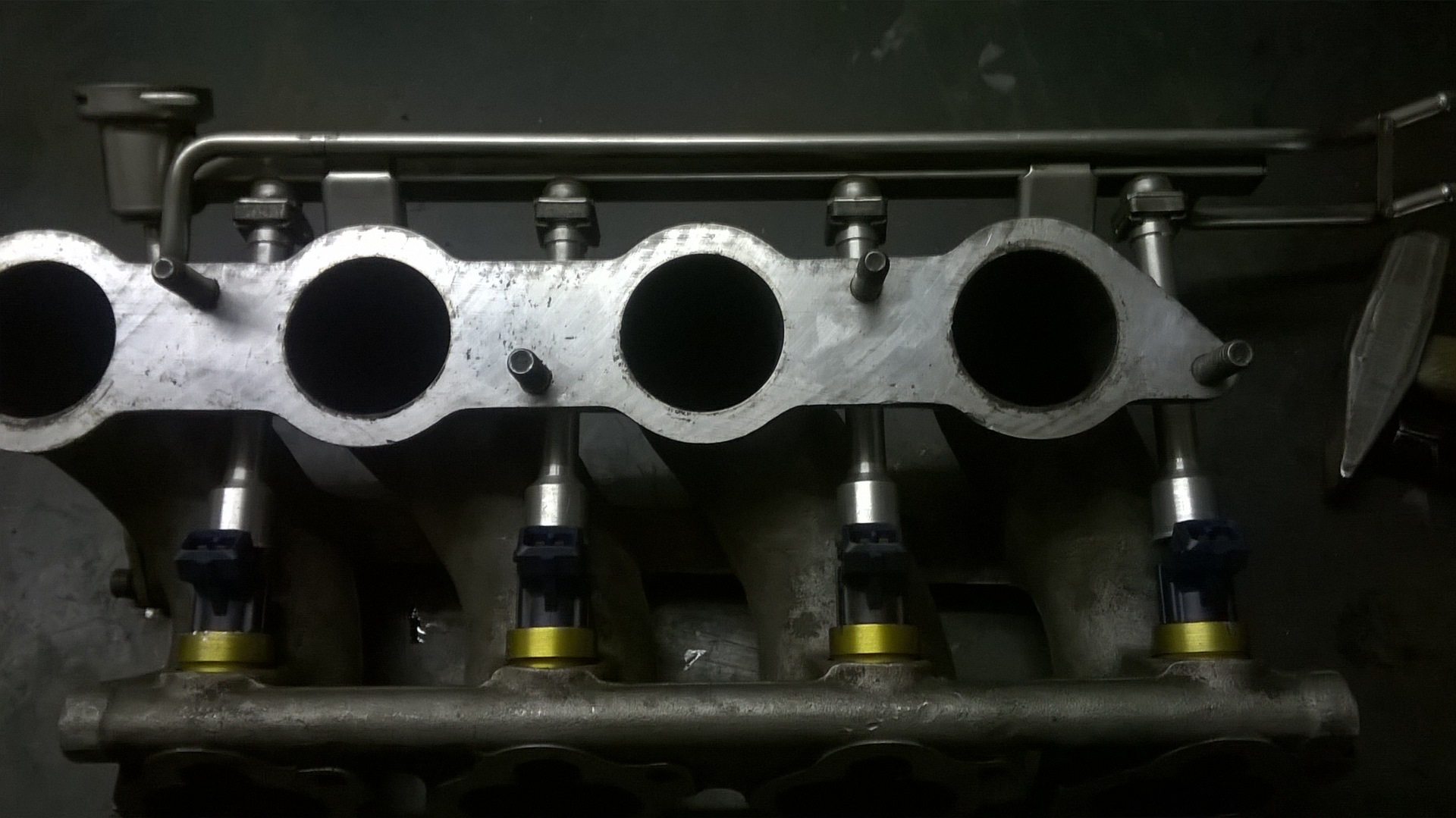

11. Система подачи топлива: Для установки электромагнитных форсунок во впускной ресивер изготовлены посадочный гнезда для форсунок, на внешнюю сторону рогов приварены крепления и установлена рампа с мотора VW 1.8т c регулятором 3.0 бар. Форсунки с рампой соединены удлинителем. Удлинители и посадочные гнезда изготовлены из Д16Т. Топливный насос с мотра VW VR6 полностью взаимозаменяем в посадочное место родной колбы.
12. Проводка Январь 7.2 доработана и максимально интегрирована в родную проводку автомобиля. Блок ЭБУ находится в салоне. Вход в салон на моторном щите, в районе "ливневки"

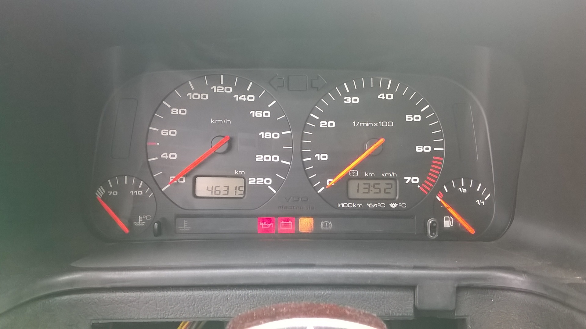

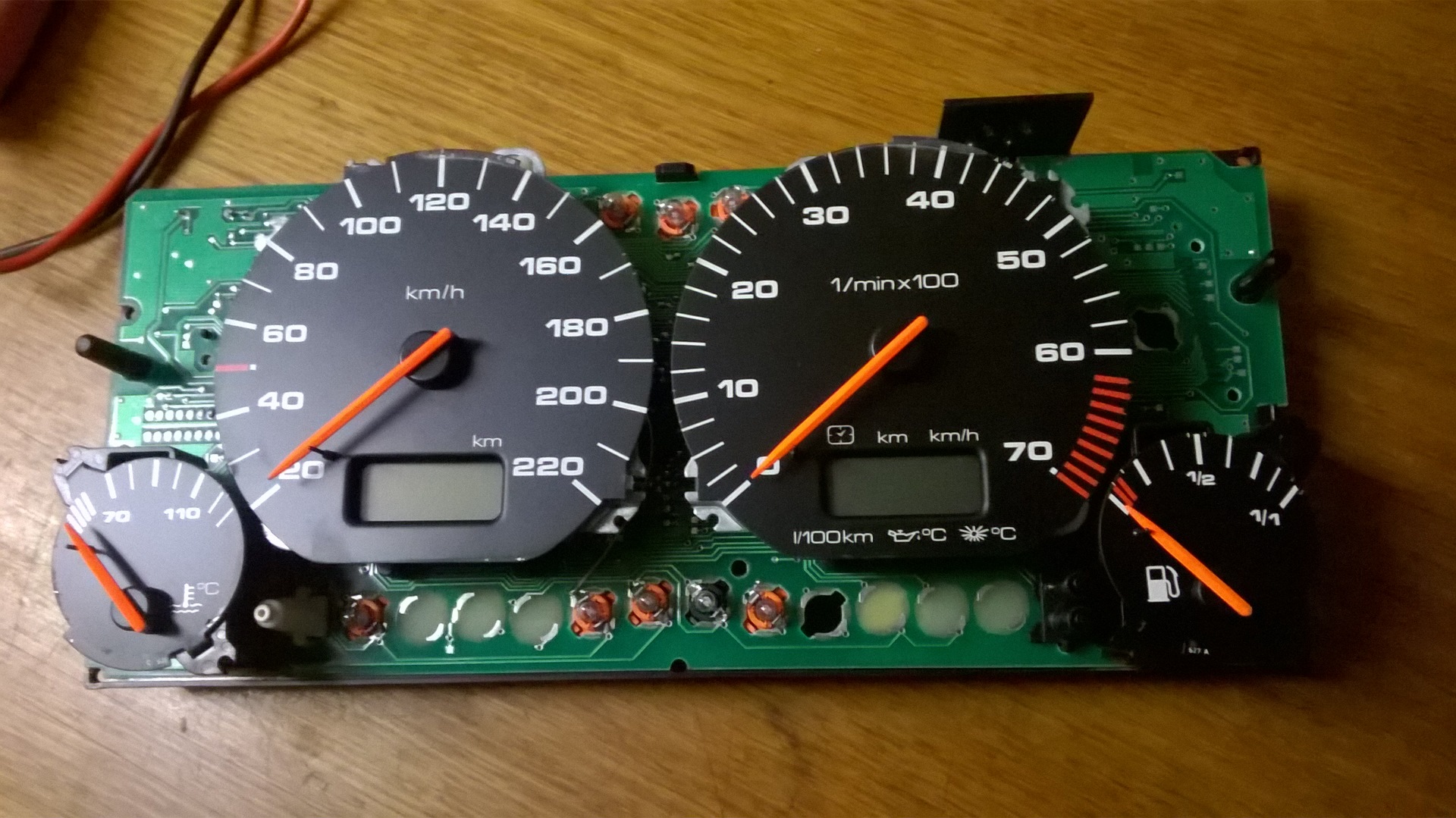

В комбинацию проборов вживлена лампа индикации "ДжекиЧан", которая не предусмотрена в данном автомобиле.
Также к приборке подведен СРТ (Сигнал расхода топлива).

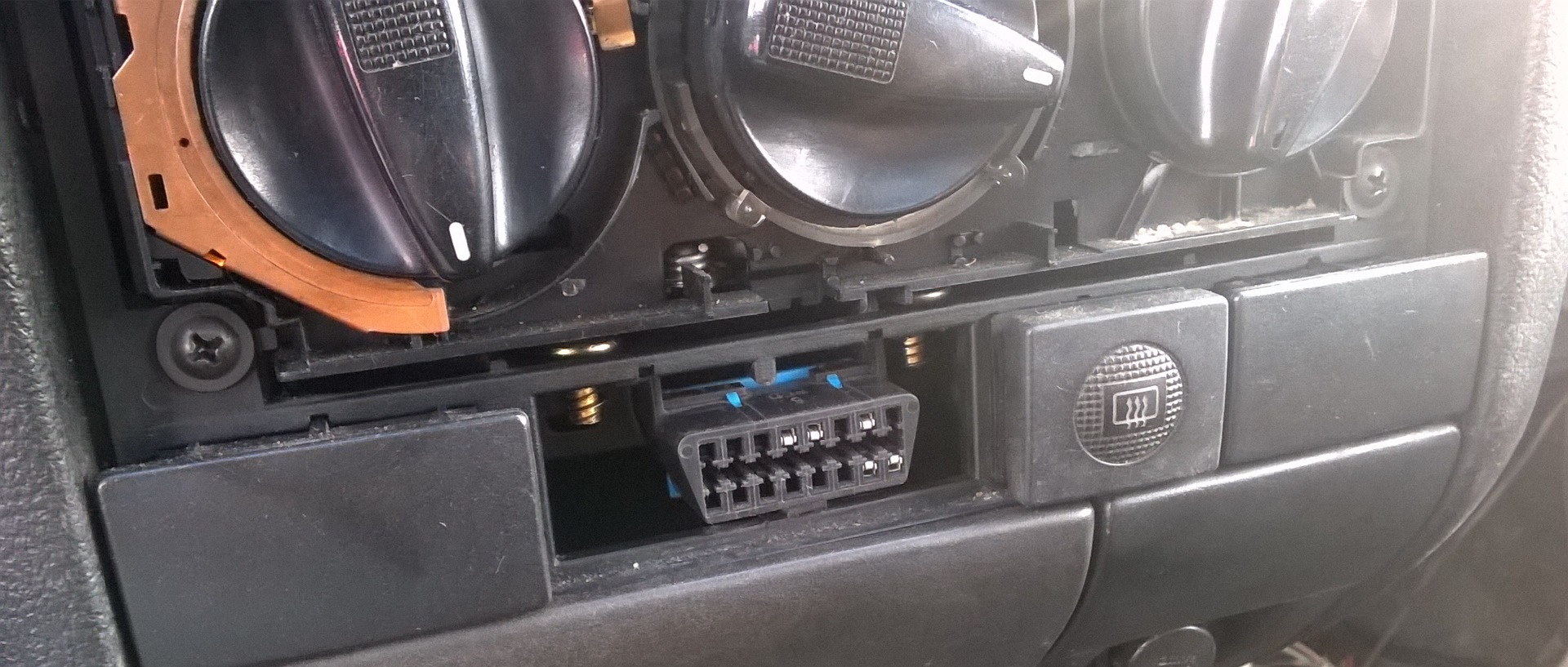

Установлен диагностический разъем OBDII все родных двух 2-х контактных разъемов диагностики.

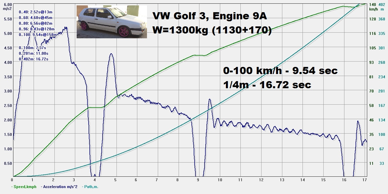

Автомобиль настроен на частичных нагрузках на период обкатки, т.к. мотор только после кап.ремонта. ХХ — 850 об/мин. После обкатки, перед настройкой ВСХ обязательно требуется замена родной, от мотора 1.8 (75 л.с.) системы выхлопа, с ее тоооооооненькими, 35 мм выпускными трубами, которые будут душить данный мотор.

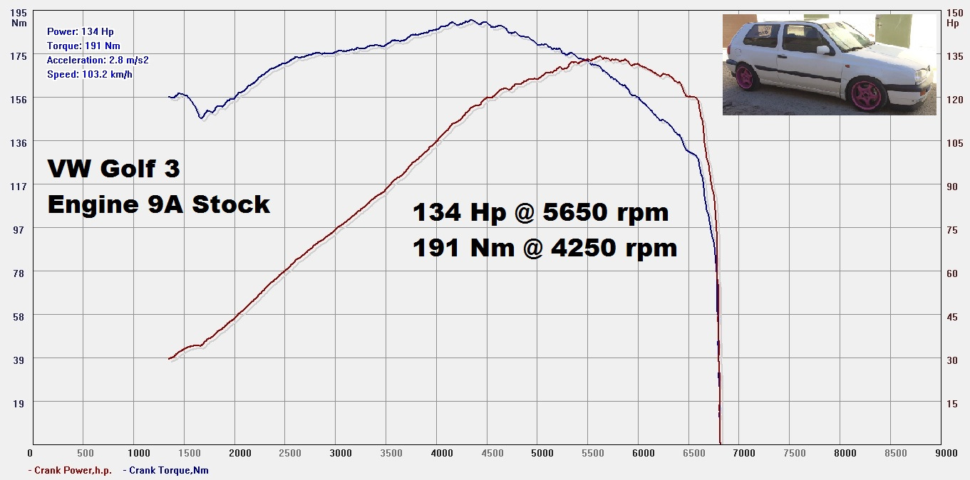

Расчетная мощность мотора после настройки: 143_147 л.с.
to be cont…
Очень хороший момент на низах и середине вышел, тяга паравозная, но на верху, после 5000 мотор сразу тухнет.
Для трехдверки хетча гольф-класса тяжеловат конечно, пустой автомобиль: 1130 кг.

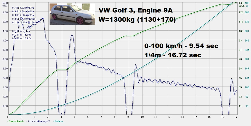

Я правильно понял, что теперь гольф с мотором 9а едет 402м за 16.72сек?
Да, правильно — но стоит учесть что это на дороге общественного пользования, с аккуратным стартом и переключениями передач и со 100 кг. лишнего веса в салоне.
Блин… я ожидал большего от 9а(, я завтра договорился уже продать свой 1.8 8кл. ADZ и сразу ставить 9а, но я на своем моторе 402м за 17.3 проезжал, разницы почти нет а столько гемора…( единственным плюсом 9а, я так понимаю что можно будет турбануть в будущем?!
На сколько большего? :) .Гольф 2 с мотором АБФ 150 л.с. едет квотер 15.8-16.1 … и хоть ты тресни …
Ну… это знаю, думал что будет хотя бы стабильно до 16 сек. Я так понимаю ты коробку не менял и диск сцепления, как сцепление от 1.8 держит не буксует?
Я там бросил ссылку, красный гольф с мотором 9а и двумя выпускными валами в ГБЦ, с доработанной головой — стабильно выезжал из 16 сек на драг-стрипе. На обычной дороге буксуют долго на первой передаче. и когда я меряю, я сижу в машине, а это свыше 100 кг — тоже учитывай.

Как подружил тахометр?к какому контакту подключал?
Одним проводом к выходу ЭБУ — Январь 7.2 — 8-ой
Приборку не переделывал?
Нет.

Обязательно балансировать шкив коленвала с реперным диском?
Конечно.

а где взять или как замутить удлинители для рейки и футорки переъодники под форсунки ?
Футорки переходники либо изготовить либо купить, удлинители — только изготовить. Custom
