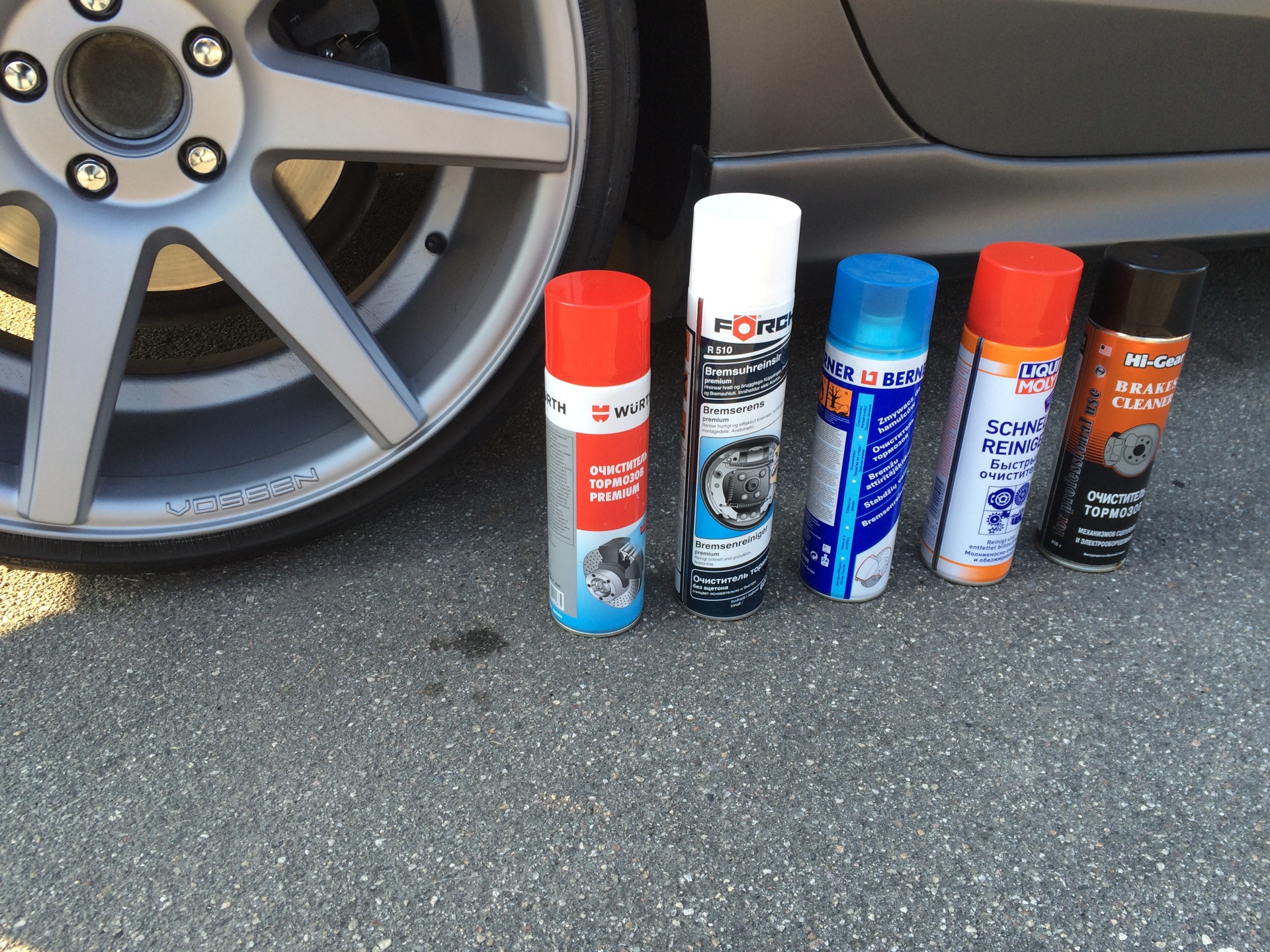

В общем, проведя такой коротенький и ёмкий ликбез Давиду, я его разбудил со словами, что нужно срочно ехать в другой магаз, закупаться очистителями для исследований и скорее придумывать мне новый псевдоним, чтобы удобнее было расписываться на сиськах своих фанаток. Закупились пятью разными очистителями, потратив последнюю заначку Давида на оплату всех его штрафов за превышение скорости (тыщи 2), и поехали на смотру делать меня знаменитым.
Для меня, как для потребителя, в очистителях важно следующее: насколько эффективно очиститель справляется с загрязнениями (удачно ли подобран активный состав, какова сила и форма струи), насколько щедро заполнен баллон и надолго ли его хватит. Но для чистоты эксперимента надо было придумать, что, собственно, мы будем чистить. Порывшись в багажнике Давида, я быстро нашёл не только «Стечкин» со стёртым серийником, но и много наждачной бумаги и медную смазку. Это и послужило эталоном загрязнённой детали. Классно общаться с кавказцами, конечно. Надеюсь, мама это не читает. Итак, на кусок наждачки, как на подложку, я обильно распылил медную смазку, посыпал абразивной пылью от двух других кусков, которые перетирал Давид, снова нанёс смазку и вуаля – индикаторная бумажка готова.

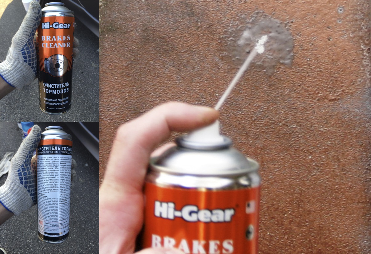

Очиститель тормозов фирмы Hi-Gear
Как бы по-англицки не звучало название бренда, очиститель делают в России по американской технологии. Роль активного компонента играет смесь ксилола, нефтяных растворителей и перхлорэтилена. В качестве газа-вытеснителя используется углеводородный пропеллент, но какой – неизвестно. В инструкции сказано, что очиститель не только эффективно удаляет следы от масла, технических жидкостей и смазок, но и повышает эффективность торможения, снижает интенсивность изнашивания, нагрев тормозных механизмов, лечит стригущий лишай на кошках и, скорее всего, придаёт силу земли. Шучу. Силу земли он не придаёт. Кстати, важно отметить, что почти все очистители могут подбросить вам свинью, если случайно попадут на резиновые уплотнители, лакокрасочное покрытие и пластиковые детали. Поэтому нужно быть настоящим ювелиром, чтобы почистить машину от кривых «Ригеровских» бамперов.
Дальность разбрызгивания состава хорошая, но струя при этом точечная – это явный минус при расчёте на работу по площадям. Зато очиститель быстро испаряется и вполне сносно пахнет. Но с эффективностью у него явные проблемы, что видно на фотке. И даже не смотря на хорошую наполняемость баллона (260 г активного вещества на 500 мл тары) и вполне сносный запах, я бы брать его не стал. Всё-таки очиститель должен хорошо чистить, а уже потом – хорошо пахнуть.

Итак, что же мы имеем в сухом остатке. Для того, чтобы очиститель работал хорошо, он должен содержать в составе по химической природе примерно то же, что и должен чистить (принцип «подобное растворяется в подобном»). Чтобы очиститель работал отлично, необходим грамотный подбор пропеллента, который обеспечит комбинированный распыл (желательно смесь углекислого газа и лёгких углеводородов), чтобы и рыбку съесть, как говорится, и на велосипеде покататься. Чтобы с очистителем можно было работать долго и безопасно, нужно следить, чтобы в составе не было ацетона и метанола, а сам баллончик был заполнен не как пачка с чипсами (шутка про воздух). Ну, а для тех, кто любит водить в свой гараж мамзелей и ищет аромат для своего нового весеннего образа, я попшикал этот абзац каждым из очистителей, как в каталогах с косметикой. Так что, господа, делайте выводы и выбирайте. А я пошёл на подоконник. Кстати, где мой целофановый пакетик…
