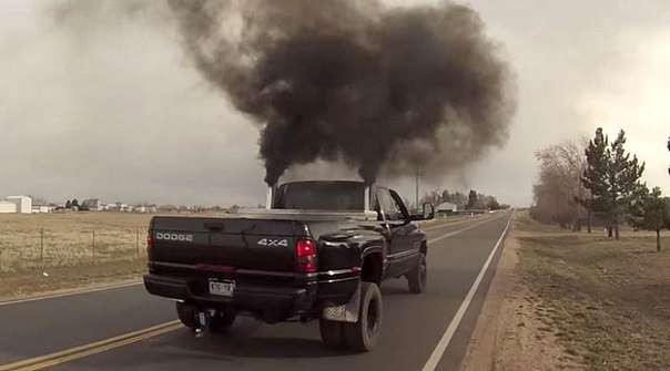

Черный дым из выхлопной трубы – причины, последствия
🔎 Знаете, к большому облегчению, это не говорит о серьезной поломке двигателя или вспомогательных к нему систем. Но если вовремя не устранить эту проблему, то возможно довести до плачевного состояния систему подачи, систему зажигания топлива, а также и сам двигатель, ведь именно они причины черного дыма из глушителя.
Проявляется: – в виде густого черного выхлопа из глушителя, особенно сильно идет, когда нажимаете на педаль газа. Причем автомобиль работает не стабильно, зачастую мотор «троит», плохо запускается с утра (особенно в зимний период времени). Увеличивается расход топлива.
🔎 Основные причины
Черный дым говорит о слишком насыщенной (переобогащенной) топливно-воздушной смеси. В цилиндры поступает много топлива, которое не успевает эффективно сгореть, поэтому выхлоп перекрашивается в черный цвет. Он намного токсичнее и вреднее, чем нормальный выхлоп, потому как даже катализатор не может способствовать сгоранию излишек топлива в выхлопе.
Основная причина этого неисправность системы подачи топлива, встречается у всех видов двигателя внутреннего сгорания (бензин, дизель).
Второй причиной может быть неисправность в системе зажигания, топливо не поджигается в камере и поэтому сырая смесь выходит напрямую в глушитель, причем двигатель будет нещадно «троить».
