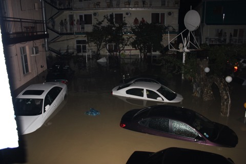

Итак, после приключений, в которых я потерял новую машину (отдыхайте на курортах краснодарского края…да)
Запомнилось мне как по развалинам каменного забора выезжала шнива, людей с вещами вывозила…
крепко так запомнилось)
