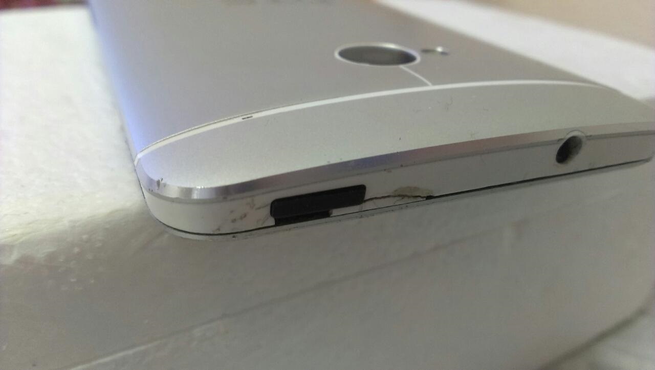

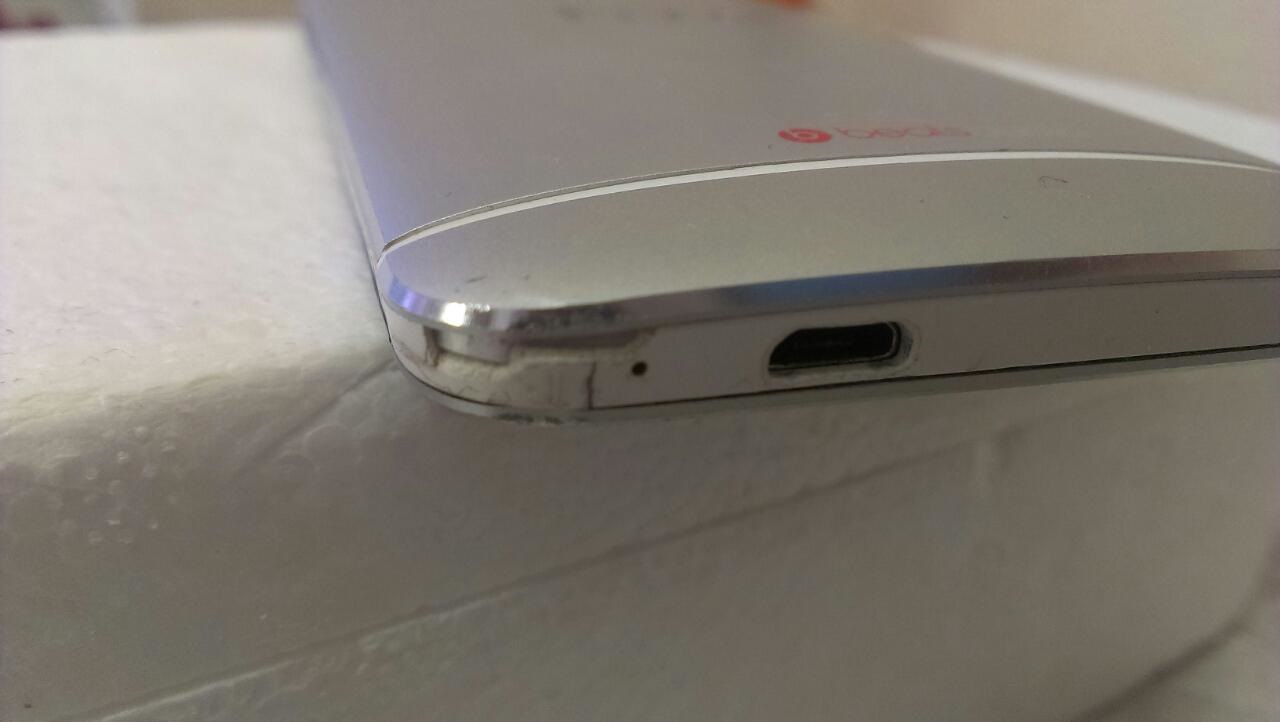

он очень хорош и пока меня устраивает, но вот в его жизни было несколько падений после чего возникли некоторые повреждения

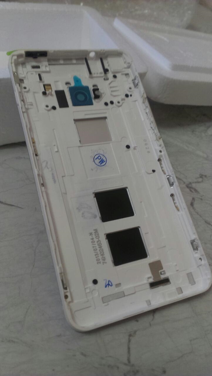

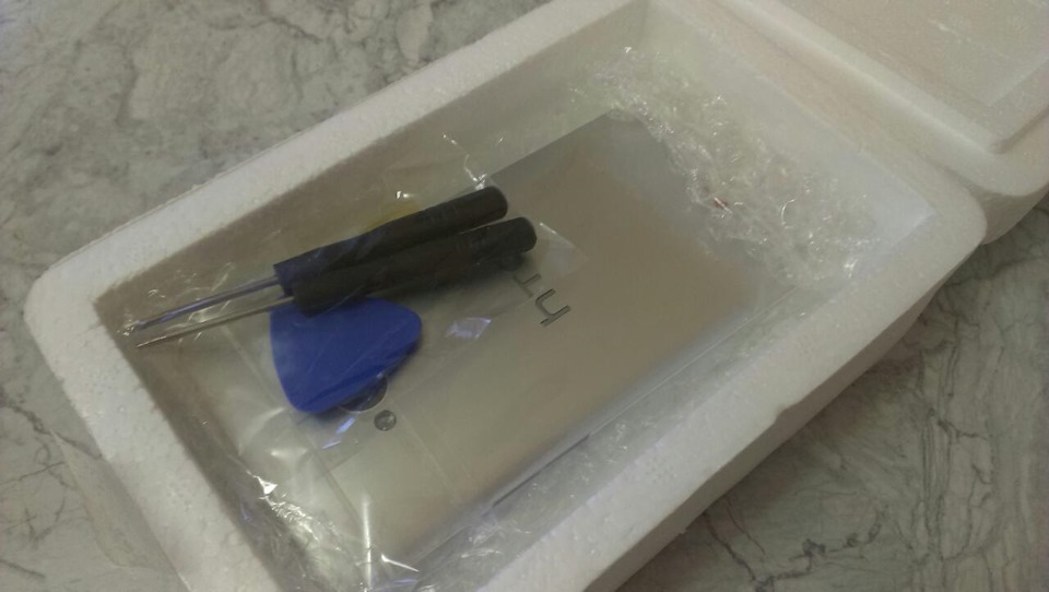

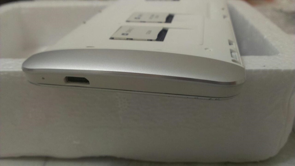

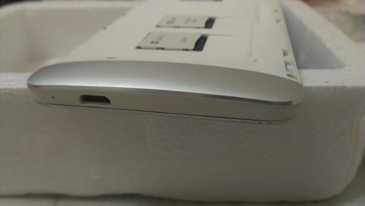

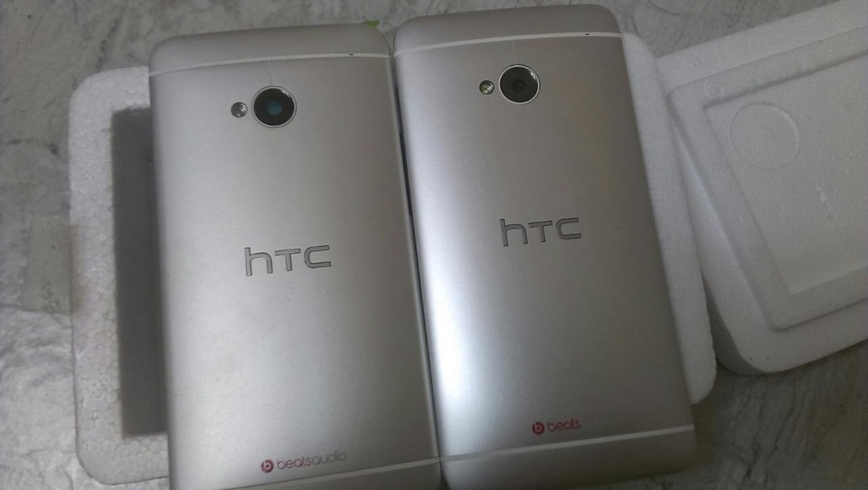

заказал себе КОРПУС на HTC DualSim. Посылка пришла быстро упакована в коробку с пенопласта и в пупырку.

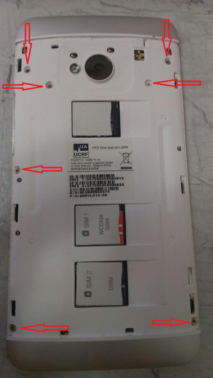

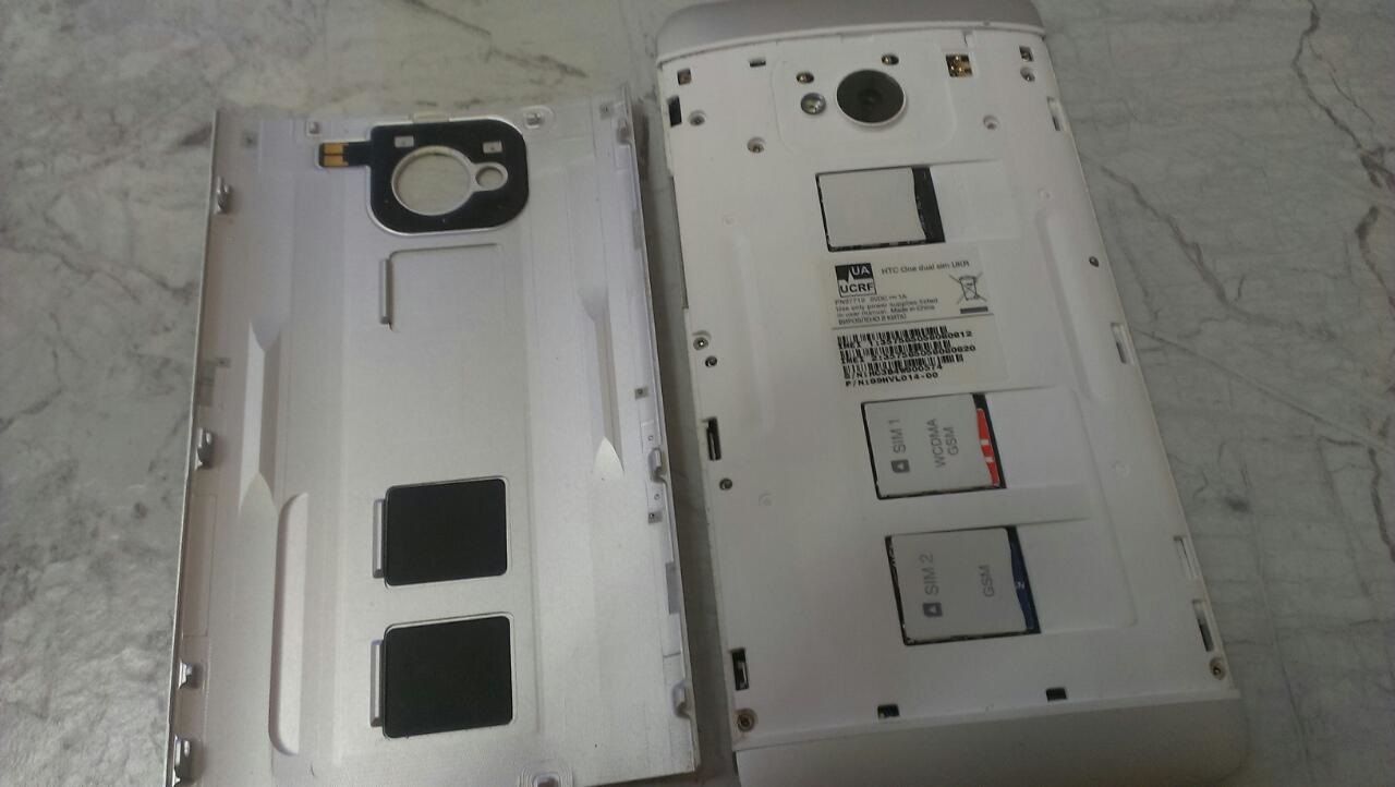

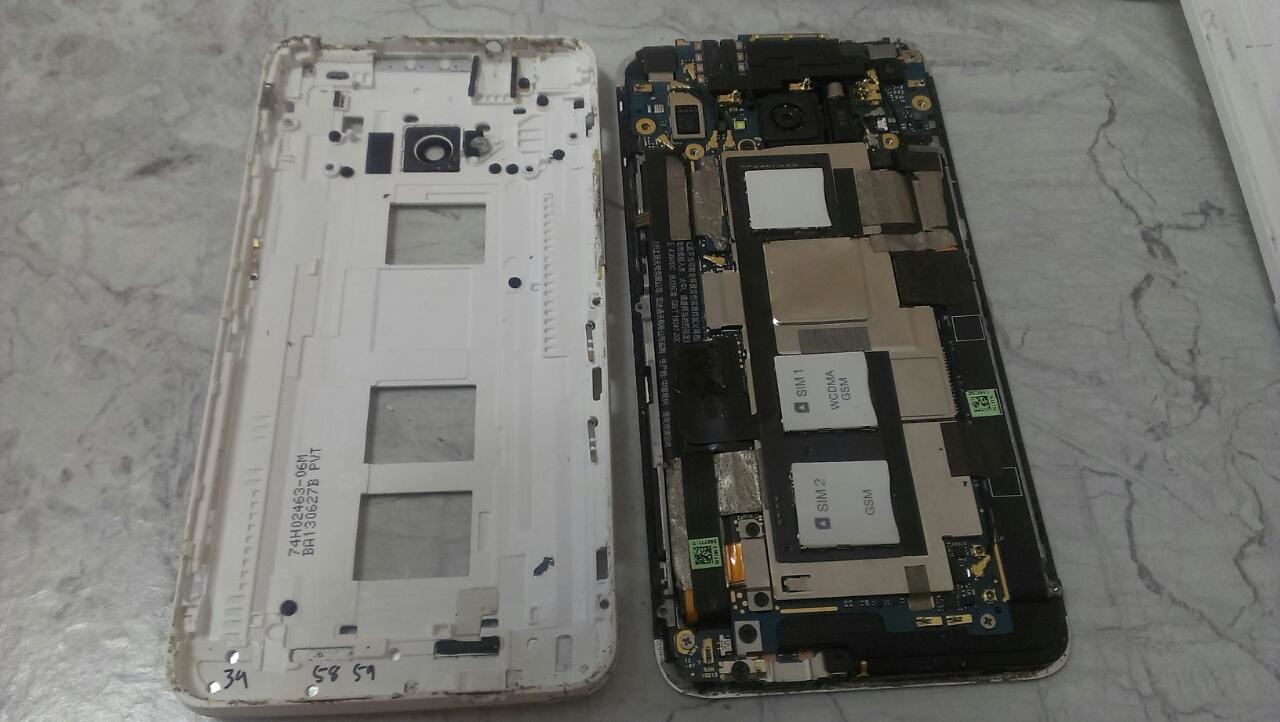

сложностей не было. верхние 4 винта откручиваются отверткой типа крестик, нижние два и тот что по центру слева — типа заначка мерса. аккуратно поддеваем "медиатором"

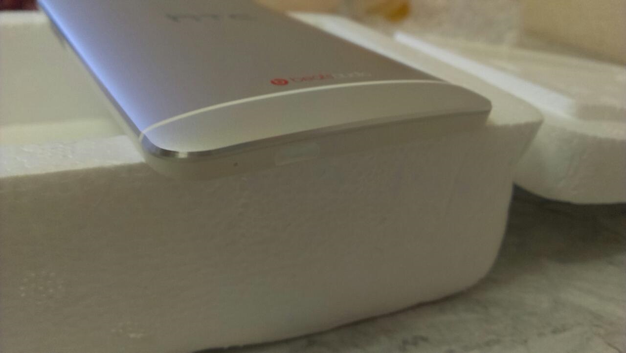

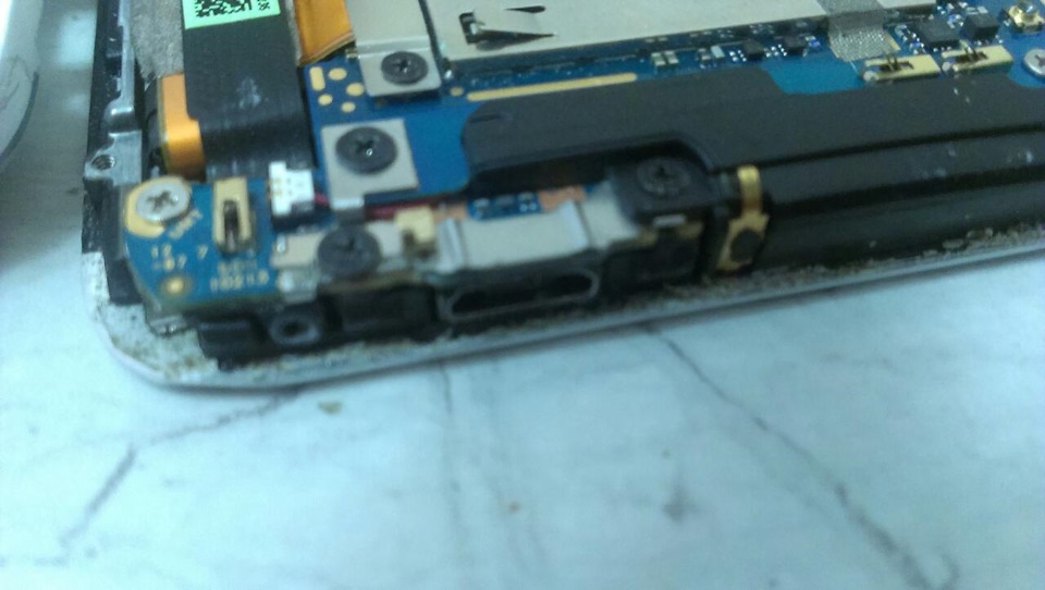

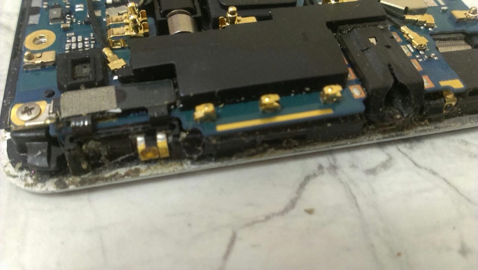

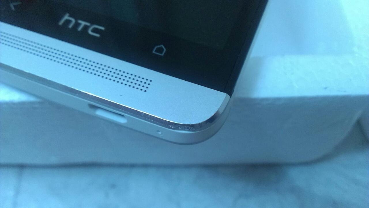

там где отломался кусочек корпуса (в раене кнопки включения) был фиксатор, а поэтому у телефона появилась щель в корпусе, результат — грязь внутри

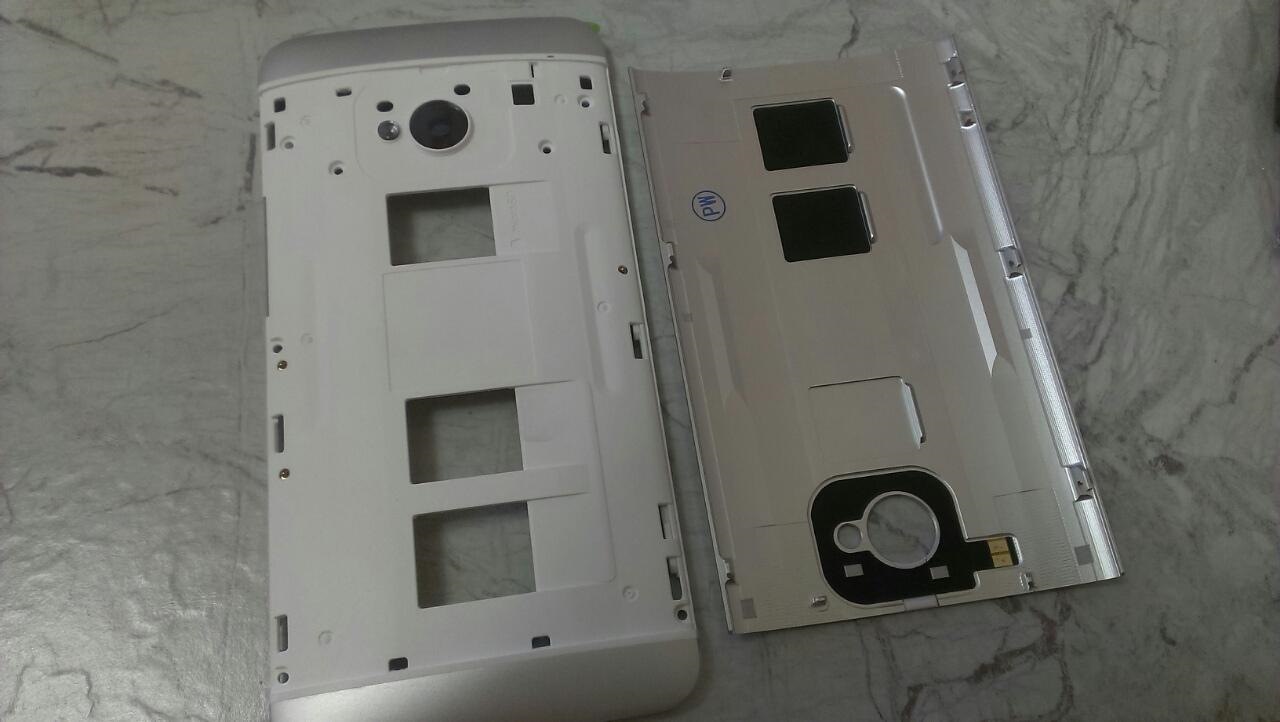

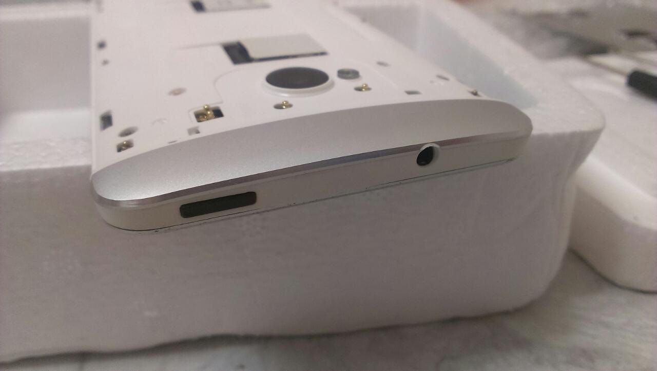

после чистки приступил к сбору. собрался со второго раза, т.к. китайская кнопка включения оказалась короче и телефон не реагировал на нажатие. пришлось в новый корпус поставить старую кнопку — и все заработало.

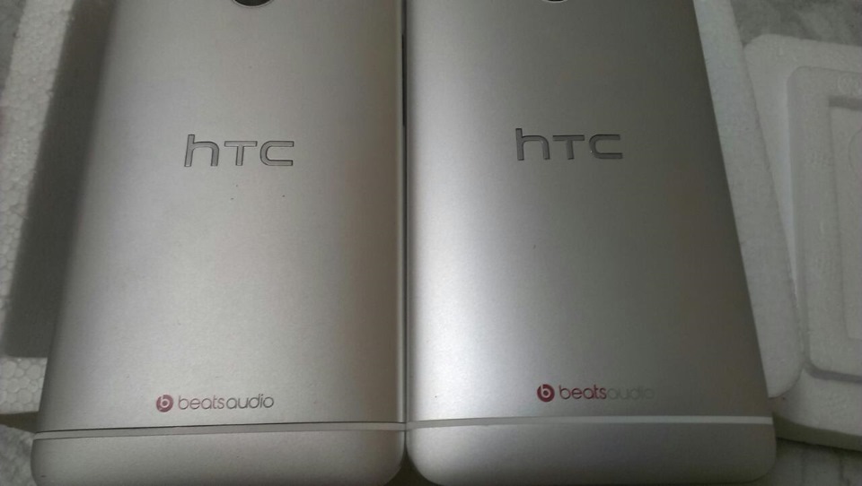

три дня юзаю все отлично, телефон внешне стал как новый (если не обращать внимание на царапины на металле от падений).
