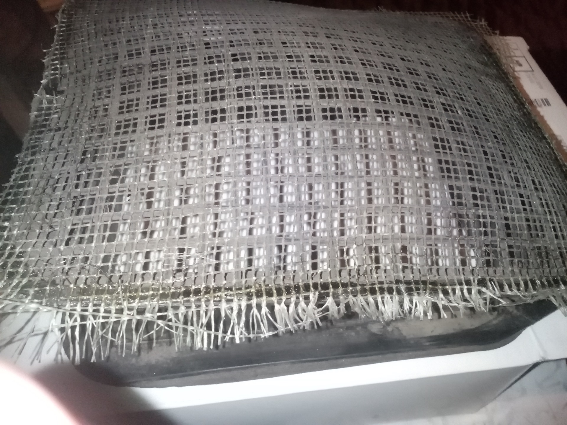

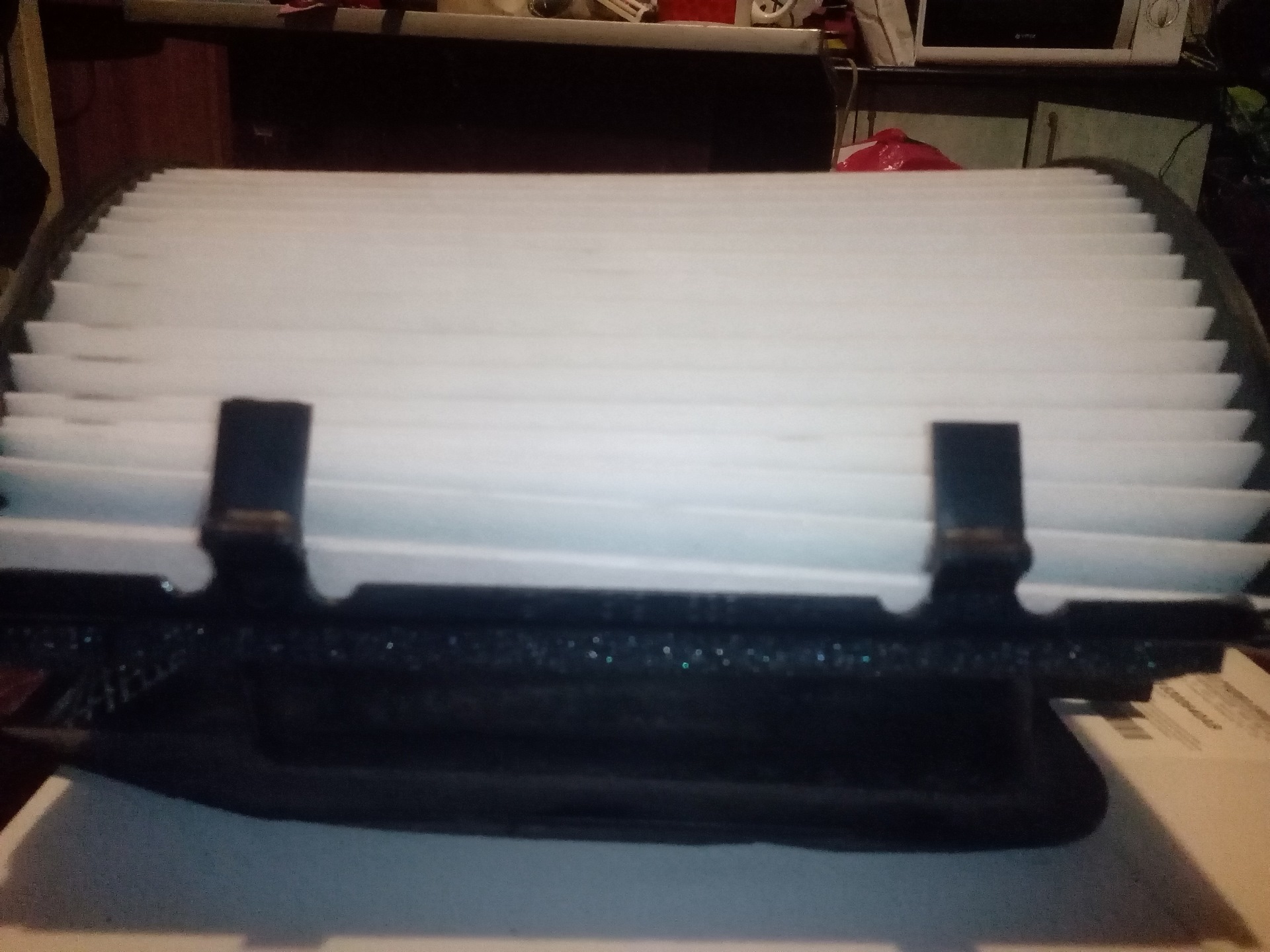

Решил поискать фильтр салона в машине и обнаружил, что там стоит решетка и больше ни чего.

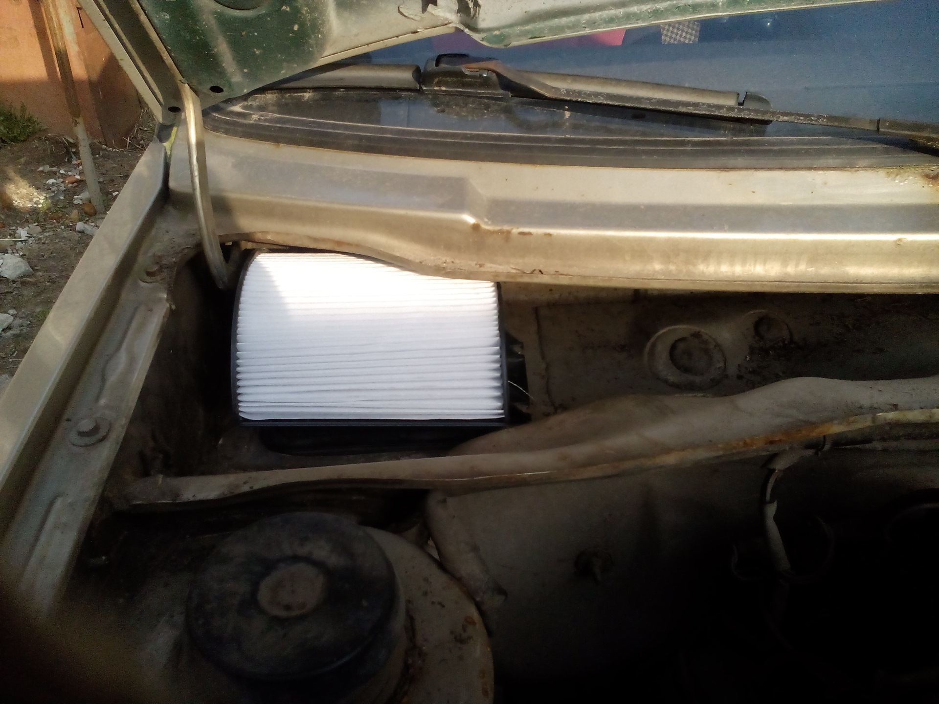

Стоит слева под капотом. Отщелкиваем защелку снимаем основание

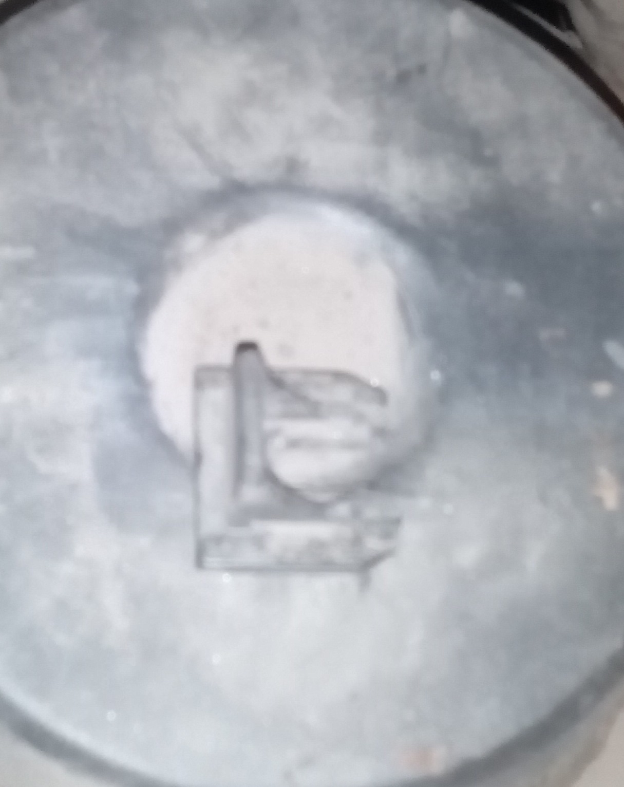

Защелка

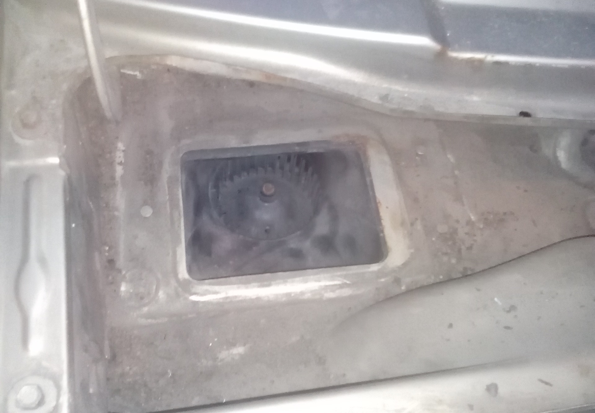

Без ничего.

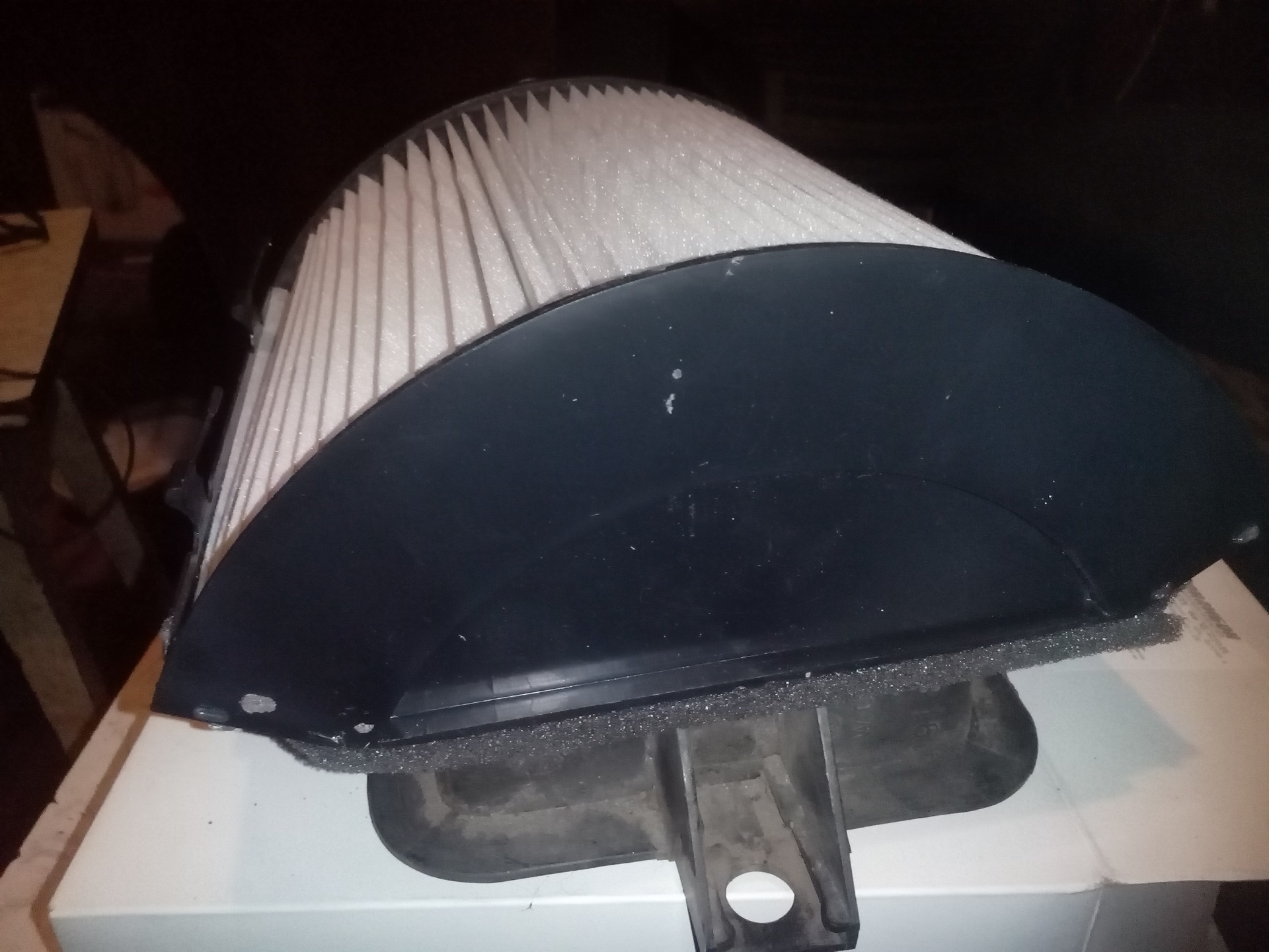

Приобрел фильтр от Chery номер А115300640АВ, но есть ещё такой же с корпусом который подходит вместо родного А115300640АВ 1GG — я не нашел
Натянул на старый корпус и установил на место.

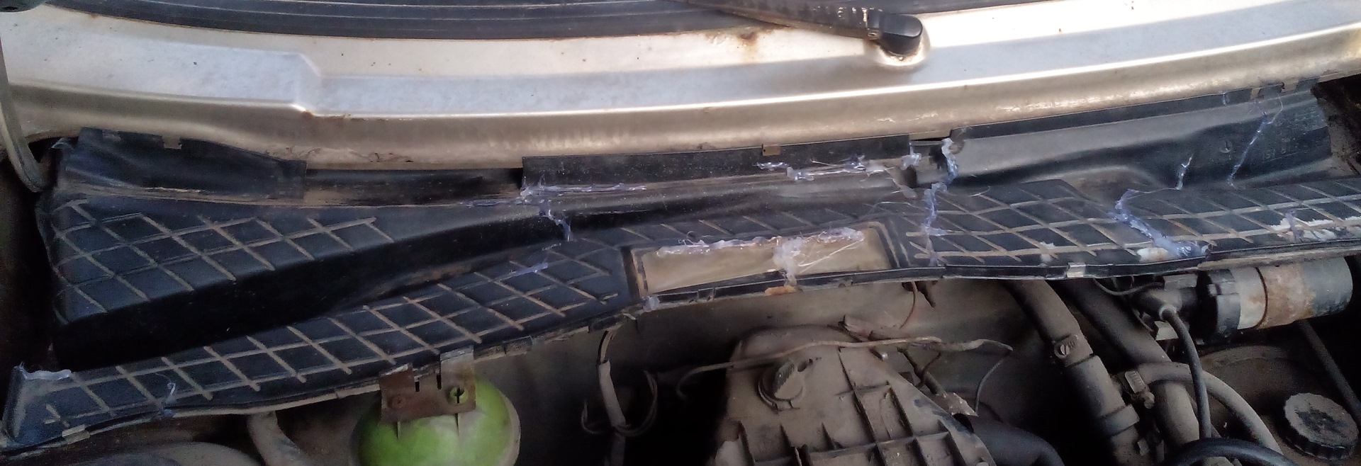

Встал, как там и был. Заодно заменил подкапотный водосток на более целый.
Потрепанный старый
Отремонтированный.
