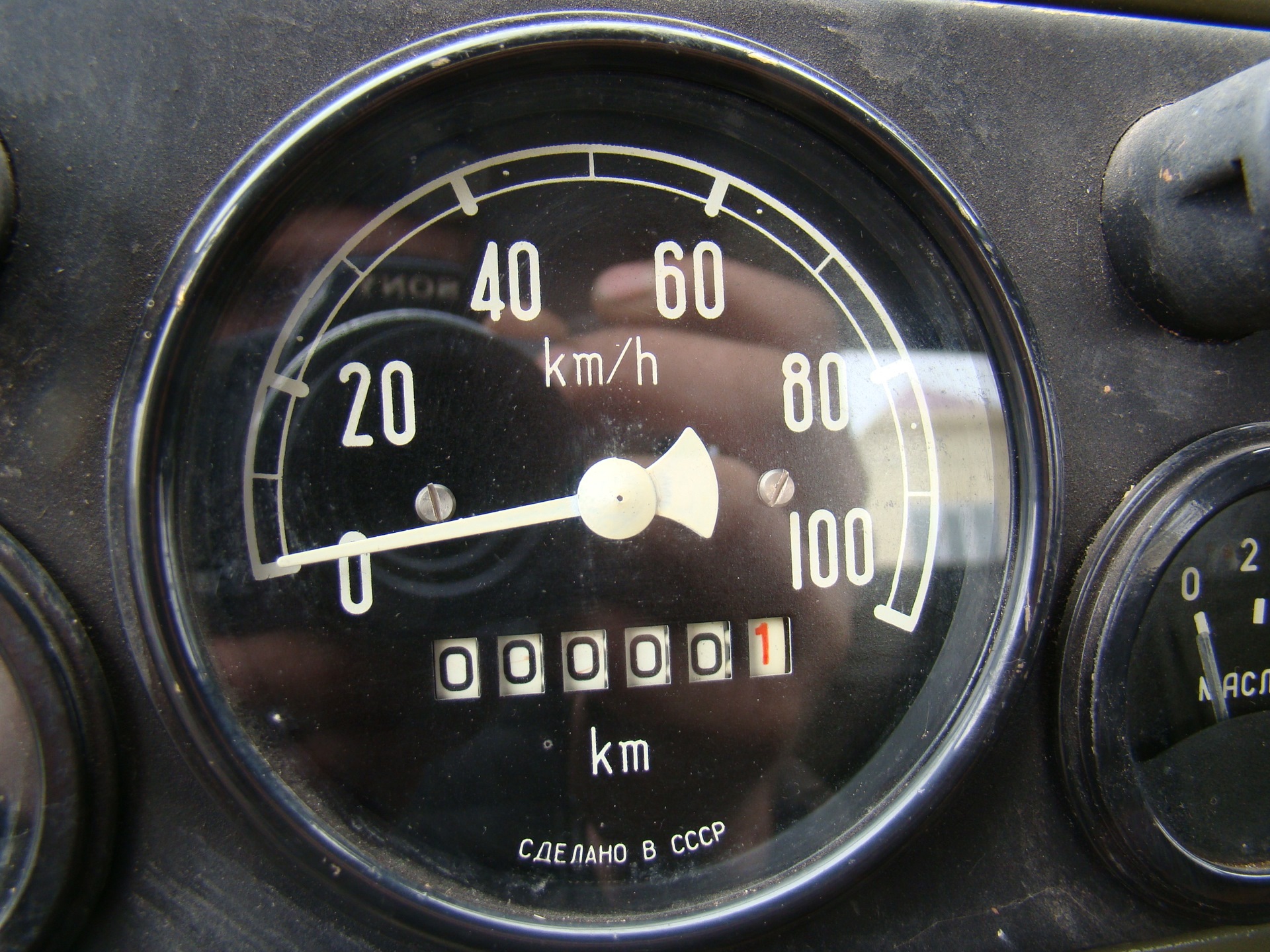

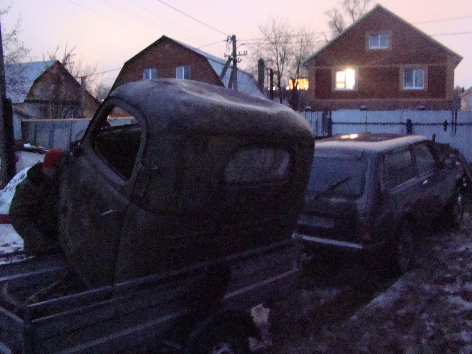

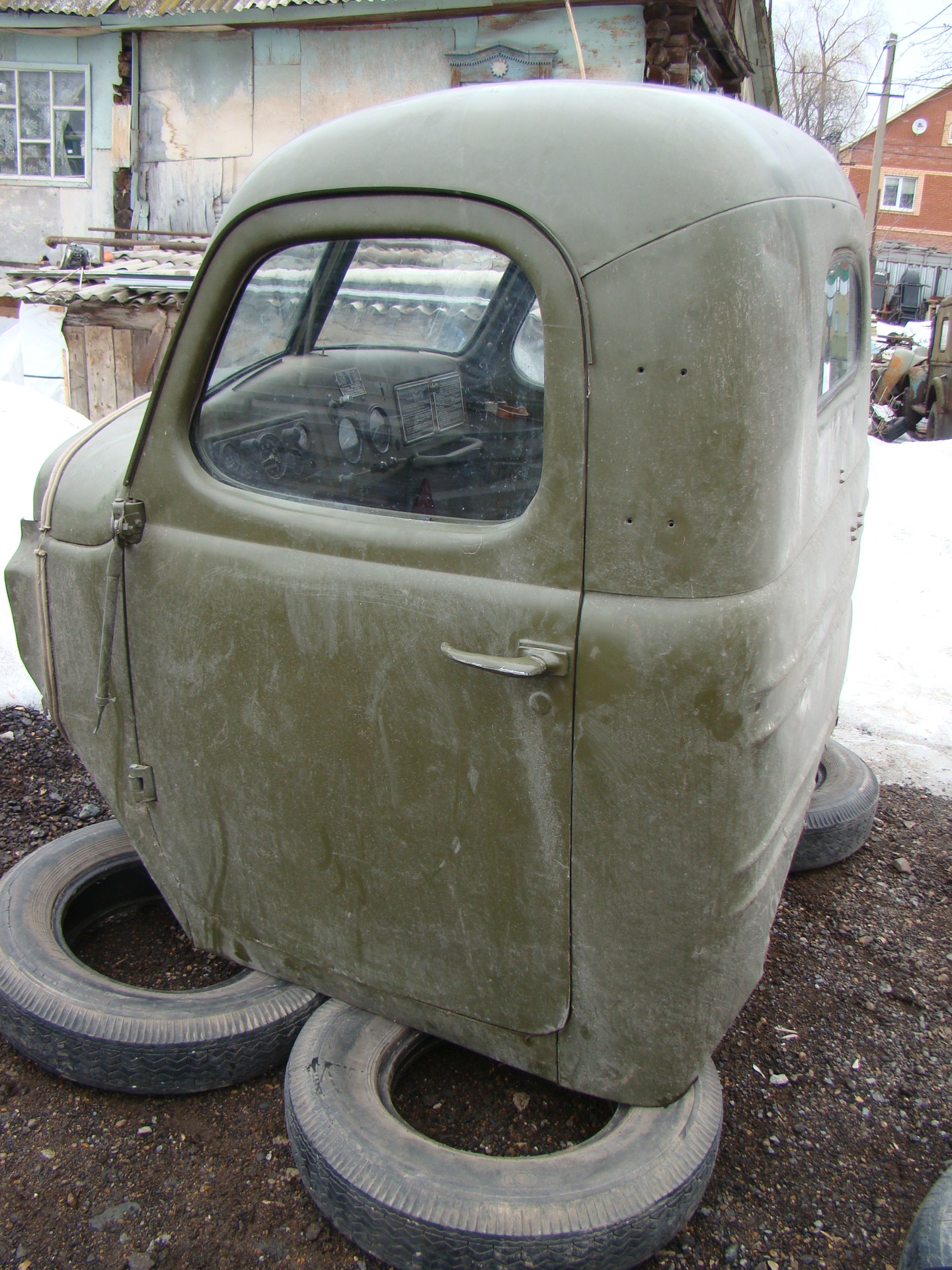

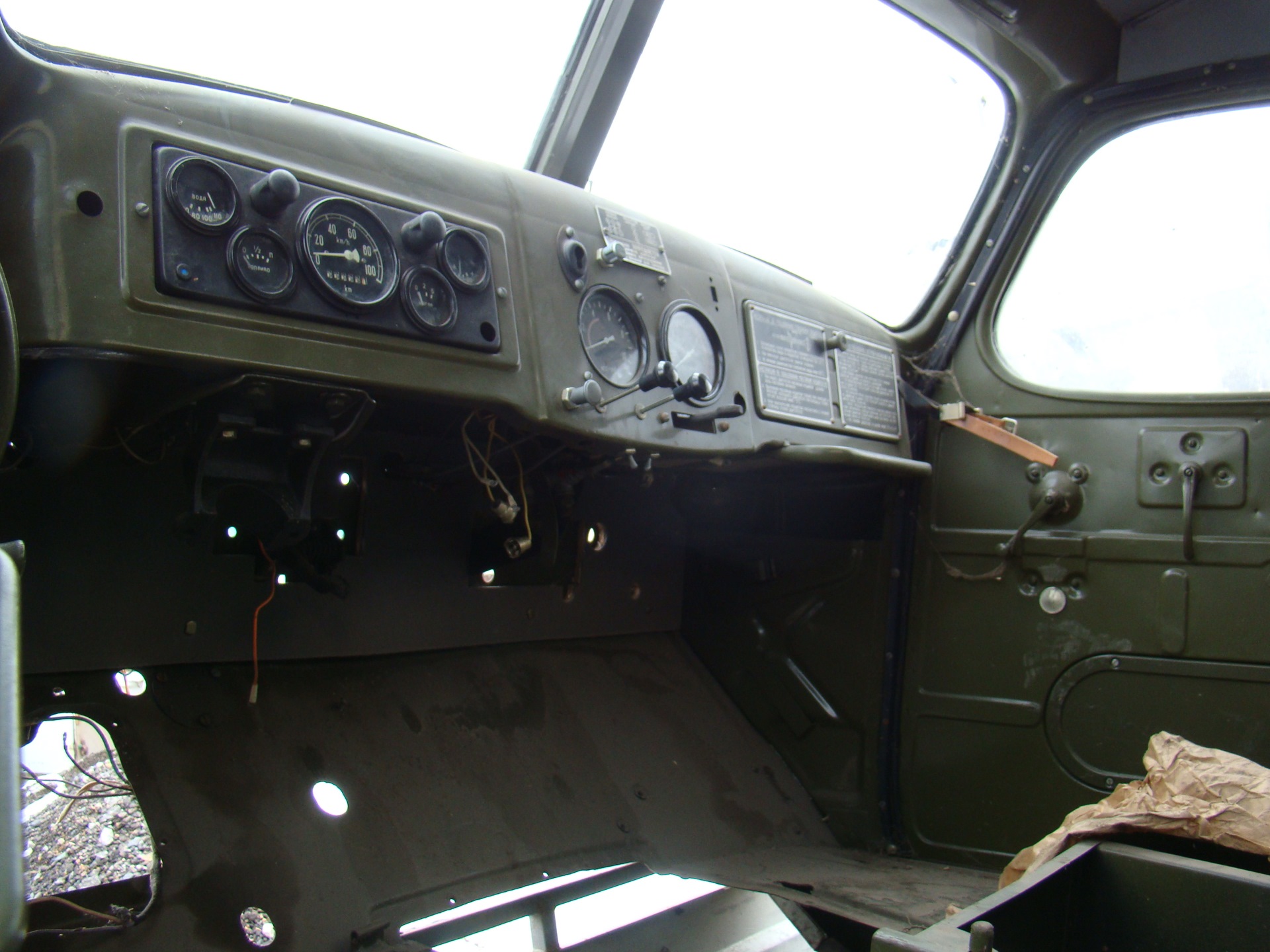

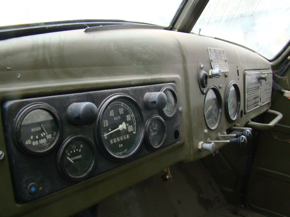

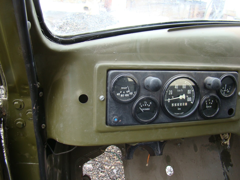

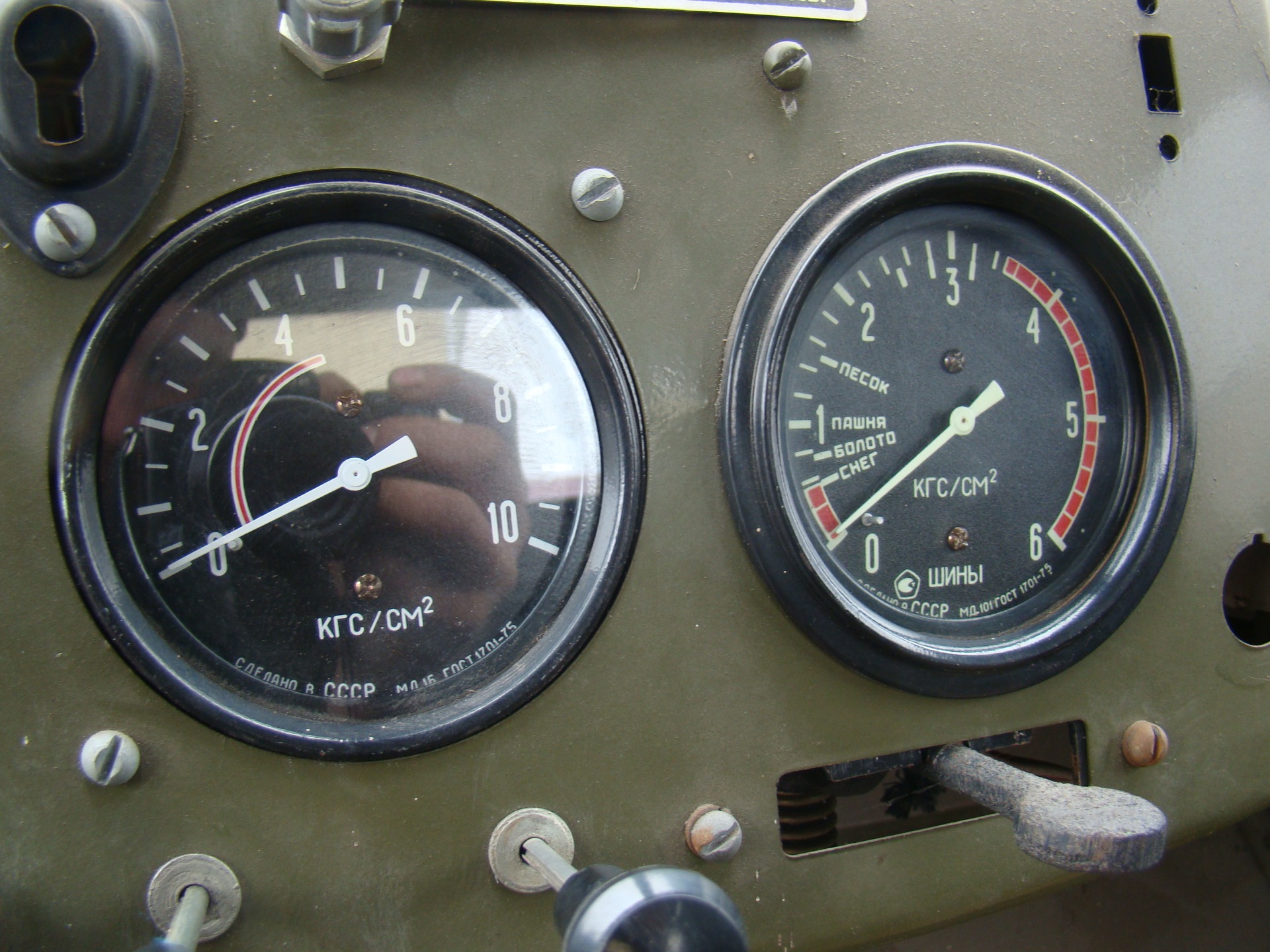

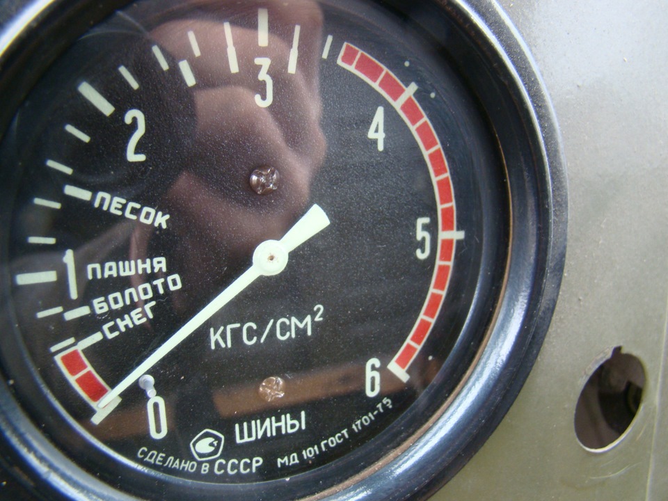

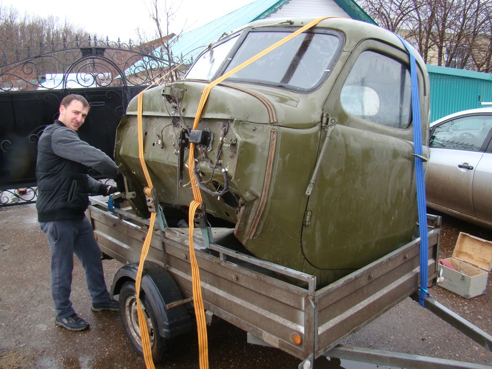

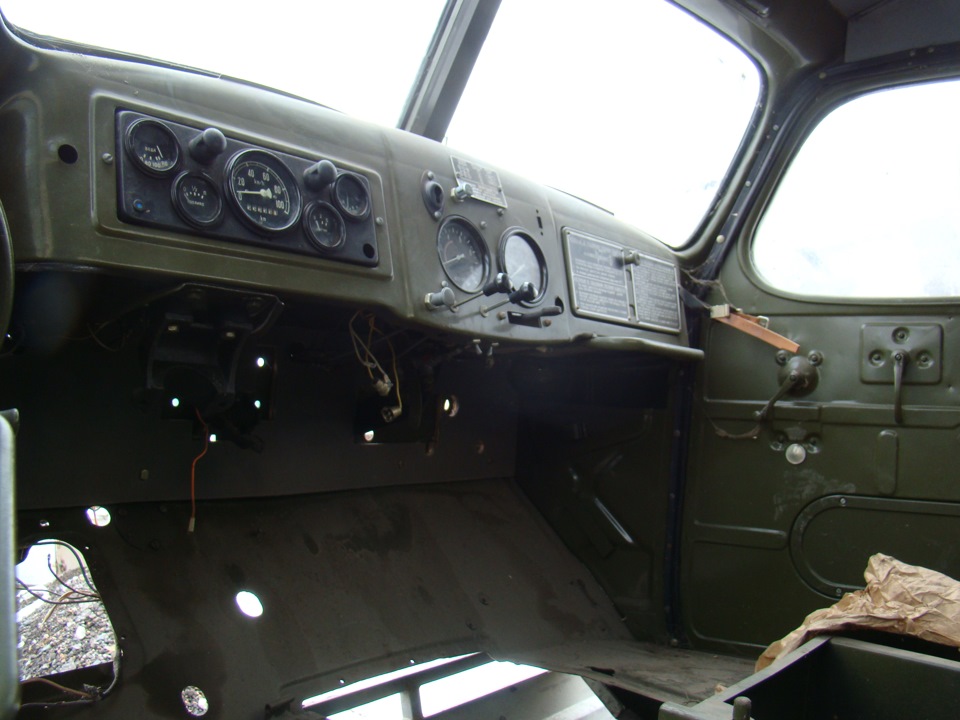

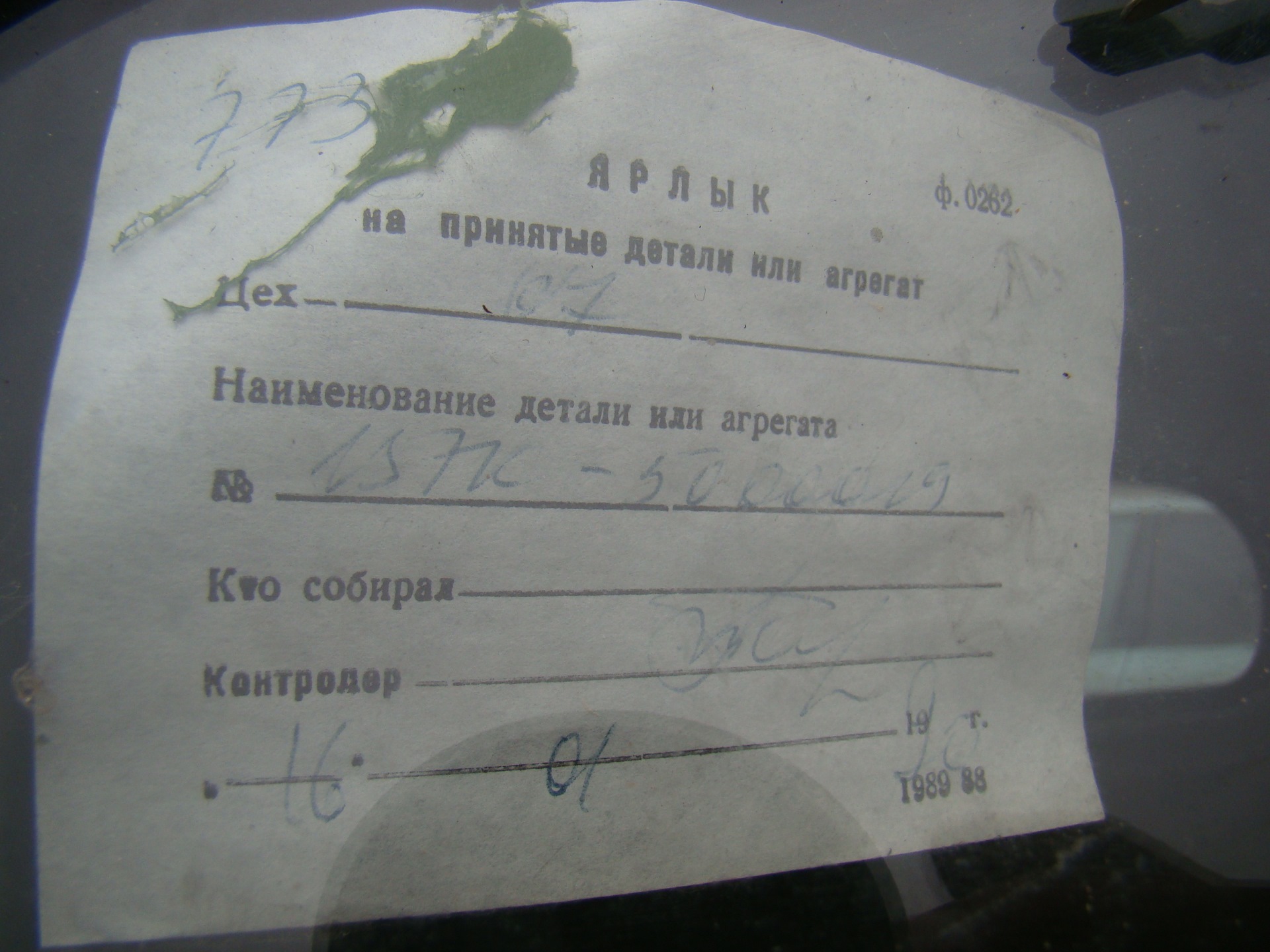

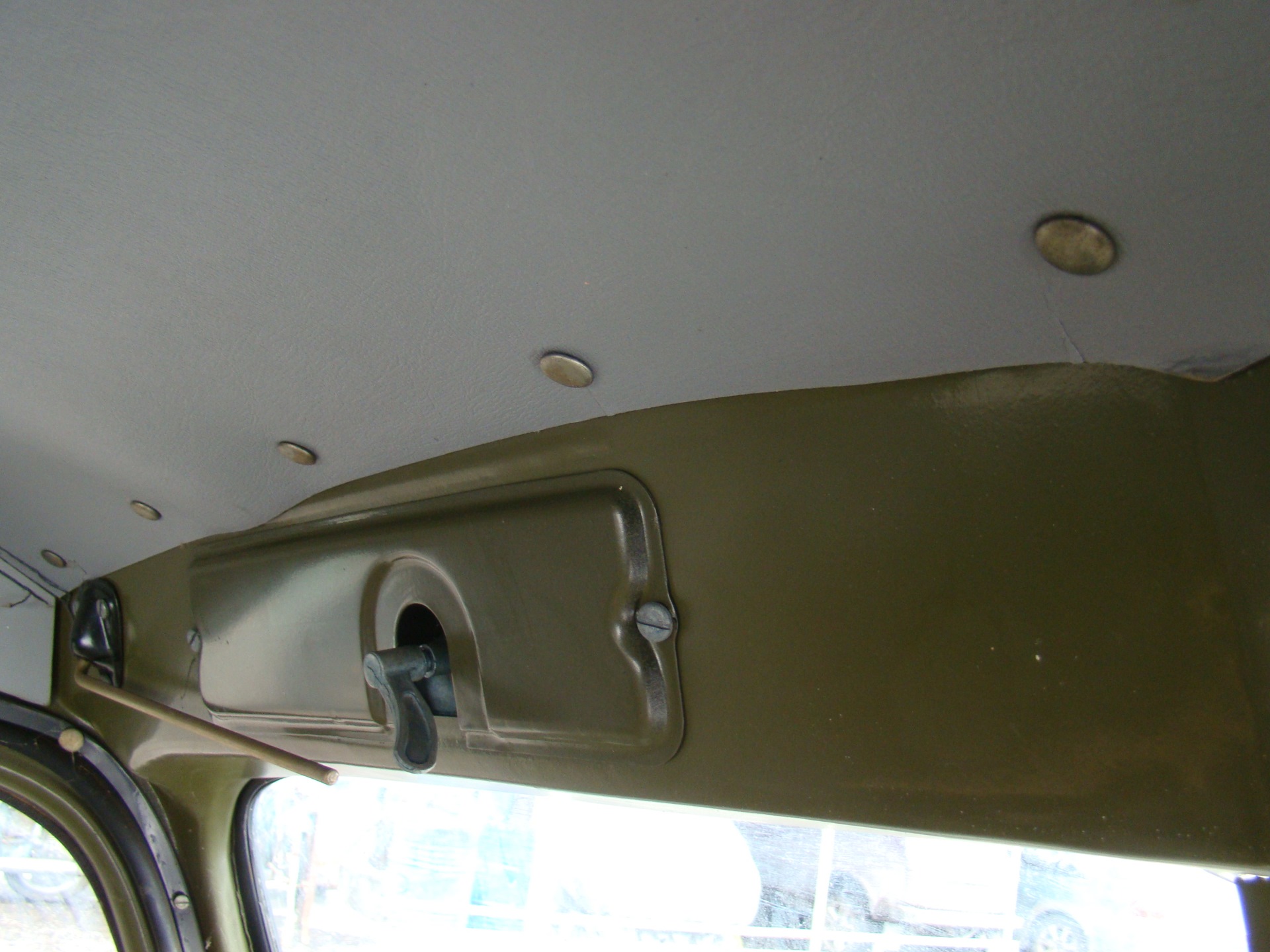

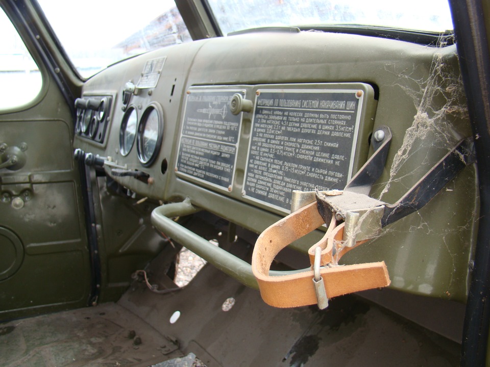

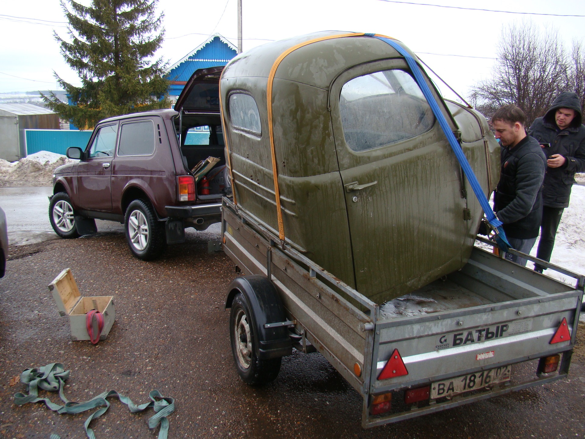

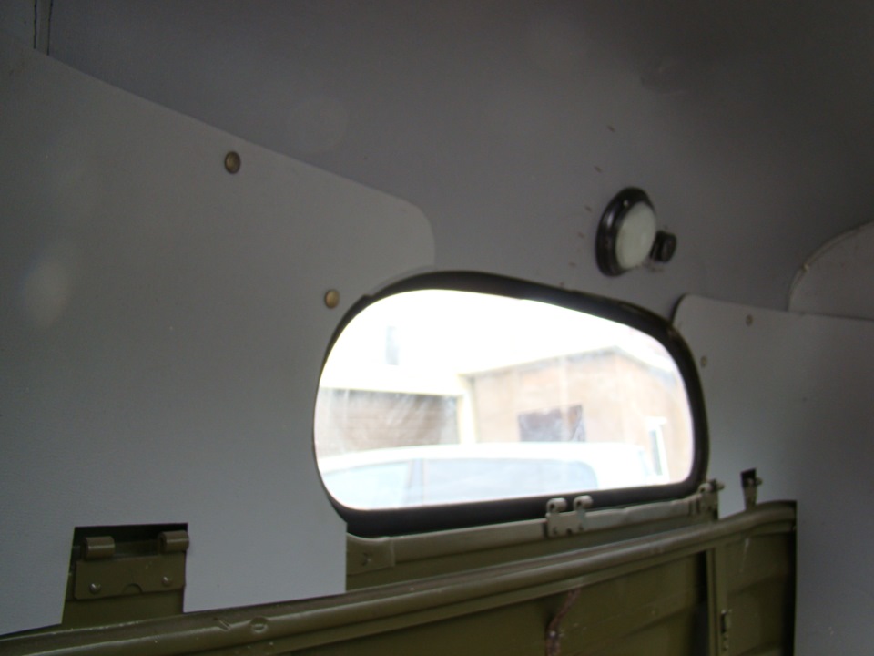

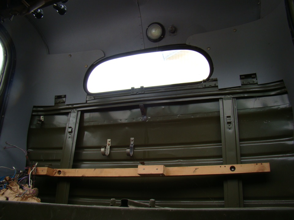

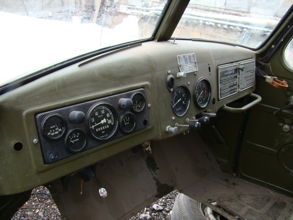

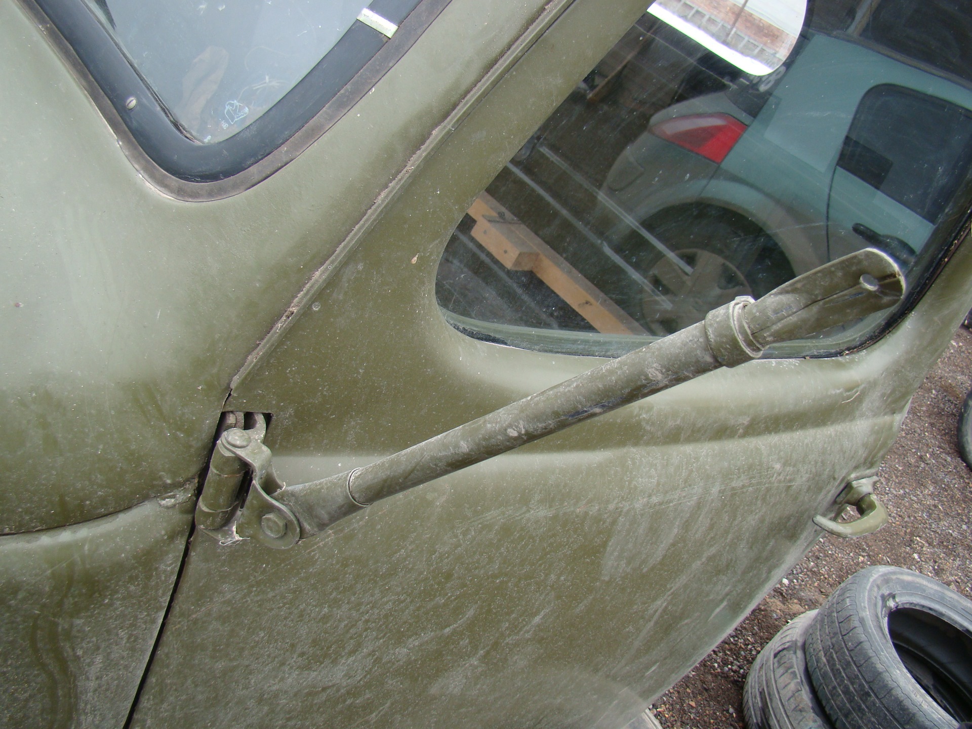

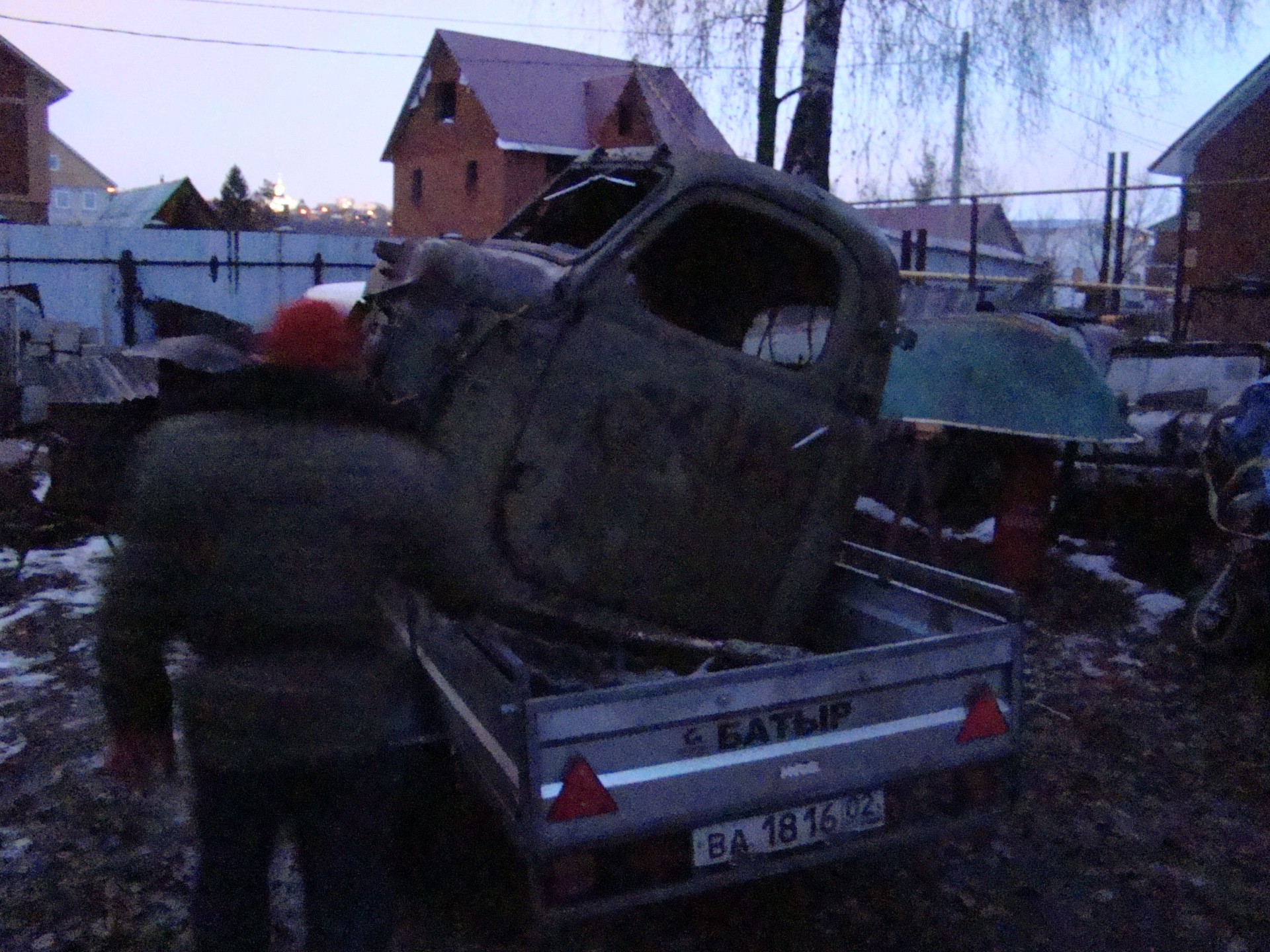

Уже давно, ещё когда в первый раз увидел в журнале "За Рулём" статью про Mad Cabin, у меня появилась мечта постройки пикапа с кабиной от 157-ого. Шли годы, а мечта так и оставалась мечтой. И вот, прошлой осенью я купил кабину вместе со всем оперением. Кабину снимали втроём, после снятия выяснилось что она гнилая. Пару недель назад, я купил совершенно новую кабину первой комплектности! Она никогда не стояла на авто, все приборы и таблички на месте, даже ремень для пристёгивания автомата на месте!
В общем, сейчас обдумываю концепцию, в поисках подходящее шасси изучаю характеристики различных авто.Есть задумка сделать пикап полностью из отечественных агрегатов. Думаю нужно делать пикап с полным приводом. Буду рад выслушать ваши мысли по поводу агрегатов. И самое главное, почему не могу определиться с донором шасси, это вопрос документов. Что за авто это будет по бумагам…Зил, Уаз, Газель или старый Форд или китайский пикап? В общем, нахожусь с творческих поисках. Может у кого есть мысли?

Кабина где то на военных складах хранилась ?
Нет, лежала в простом сарае у лесничего.

Кстати…чуть не поставил себе такую панельку приборов :))
