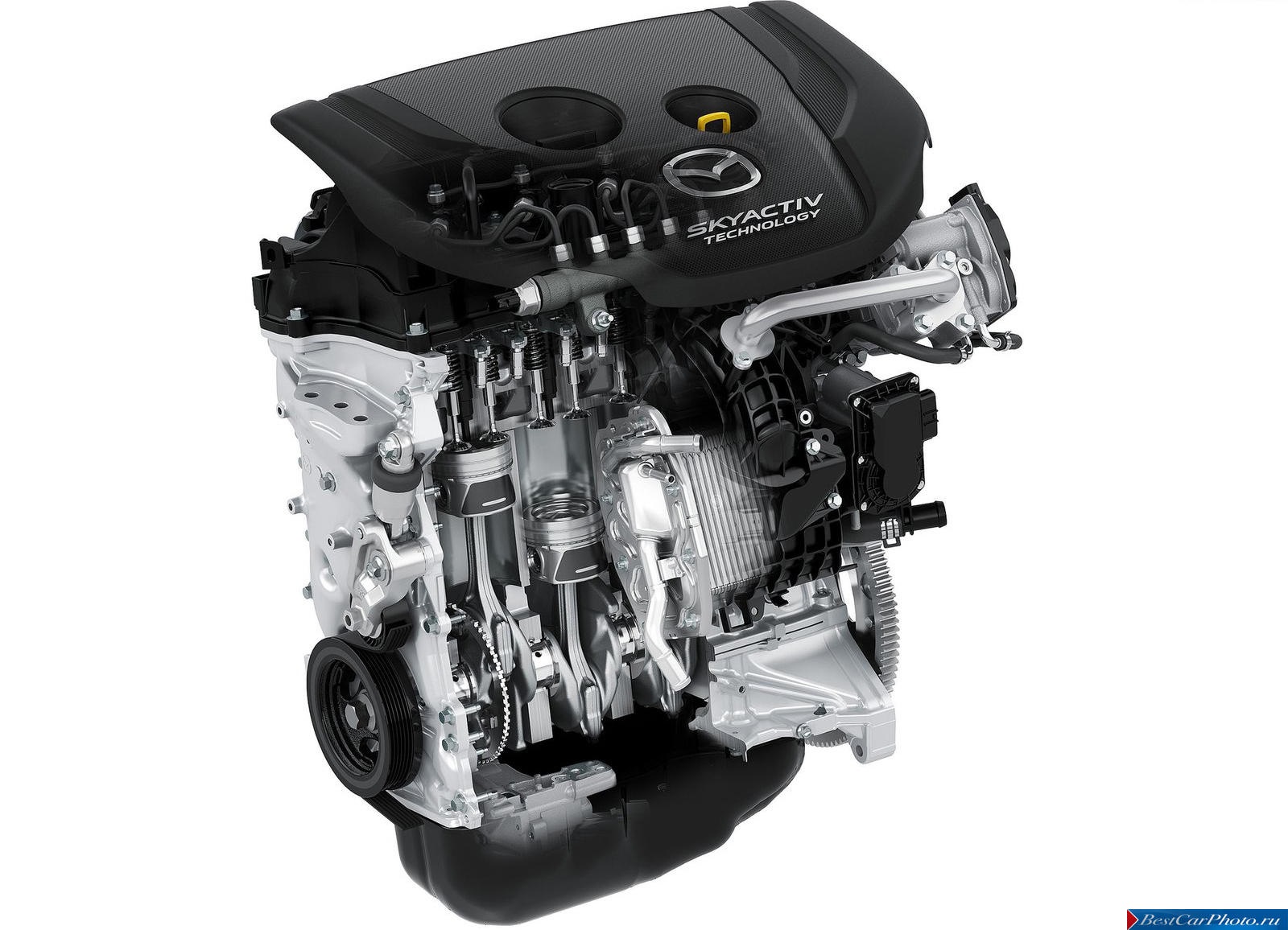

В частности что касается двигателей, то двигатели для более высокой эффективности стали работать с запредельной степенью сжатия (13:1, 14:1). Чтобы избежать детонации при обычном 95 бензине, инженера предприняли ряда мер: это ионные датчики в катушках зажигания, непосредственный впрыск с давлением 200бар, спортивный выпускной коллектор 4-2-1. Двигатель стал работать по двум цикламм: на низких нагрузках по циклу Аткинсона (фактически Миллера), в котором фактическая степень сжатия ниже геометрической и более эффективное КПД (считай расход и теплонагруженность), и цикл Отто на средних и высоких нагрузках, где фактическая степень сжатия равна геометрической и довольно высокая относительно всего автопрома. Достигается данный эффект за счет системы изменения фаз газораспределения (в Мазде применяется гидравлический фазовращатели на выпуске и элетронные на впуске)

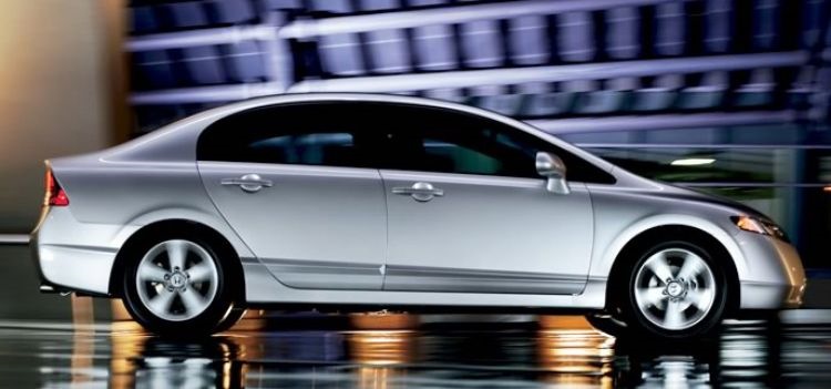

Но существует и другой пример, который я до конца не уверен по какому циклу работает www.drive2.ru/l/7543335/. Но всего скорее речь идет о том же цикле Миллера. Это Хондовский мотор серии R18, R20 SOHC i-VTEC.
Фактически на низких оборотах в данных двигателях клапан после впуска какое то время остается открытым (за счет системы i-VTEC), топливно воздушная смесь полностью заполняет цилиндр и частично выдавливается обратно. Всё это дело происходит при полностью открытой дросельной заслонке, за счет чего минимизируются насосные потери. Фактически впуском полностью управляет система SOHC i-VTEC через электронную педаль акселератора. Получается КПД двигателя на низких оборотах очень высокое, двигатель работает максимально эффективно. Прироста момента на низах как такого нет, но за счет снижения топливных и насосных потерь и равномерного заполнения камеры сгорания двигатель на низких оборотах работает ровно и легко, при этом очень экономично. После того как двигатель выходит из зоны Втэка, а это выше 3500 об/мин он работает в обычном режимме Отто, с фактической и геометрической стандартной степенью сжатия. Она не такая высокая как в моторах СкайАктив, соответсвенно значение мощности и момента (КПД в целом) на высоких оборотах меньше чем в моторах СкайАктив (речь идет не о пиковых значениях).
