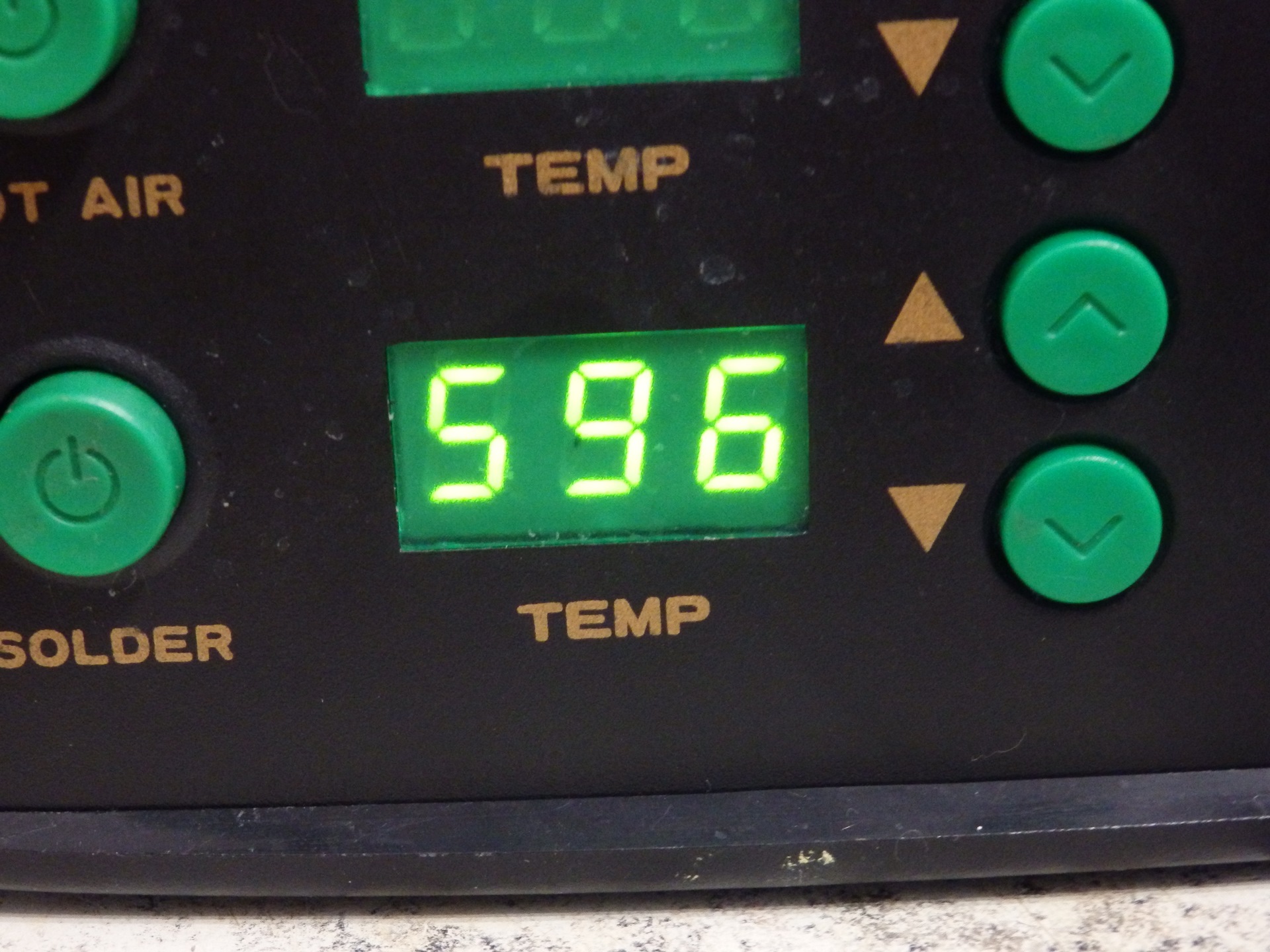

Не плохая паяльная станция, не лишенная недостатков. В первую очередь как и многие переместил нагревательный элемент ближе к жалу, стандартная операция. А в последний момент напрягало следующее : паяльник прогревался, и в какой то момент и опп …
… температура 596 градусов, а по факту паяльник холодный. Знал что проблема в разъеме, по началу и поджимал, шевелил пока хватало нервов … Но вчера сорвался и поменял разъем, процедура не сложная, обо всем по порядку :

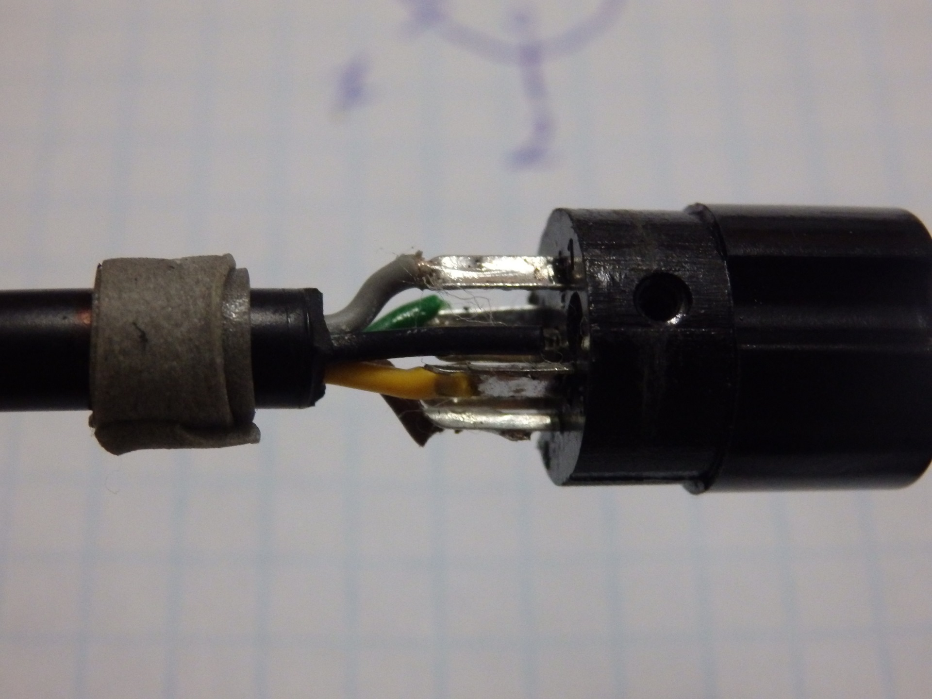

Вскрываем паяльник, здесь так же все просто : 4 самореза крепят корпус, 5 саморезов и гайка под ручкой регулировки потока воздуха саму плату.

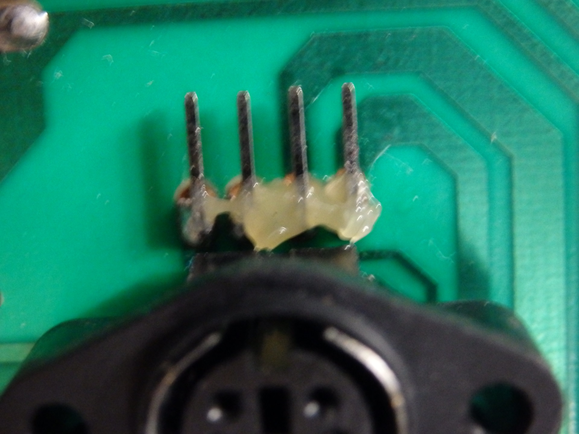

Дальше выпаиваем разъем, для этого извлекаем пластмассу с угловых пинов PLS, и каждый пин выпаиваем отдельно :

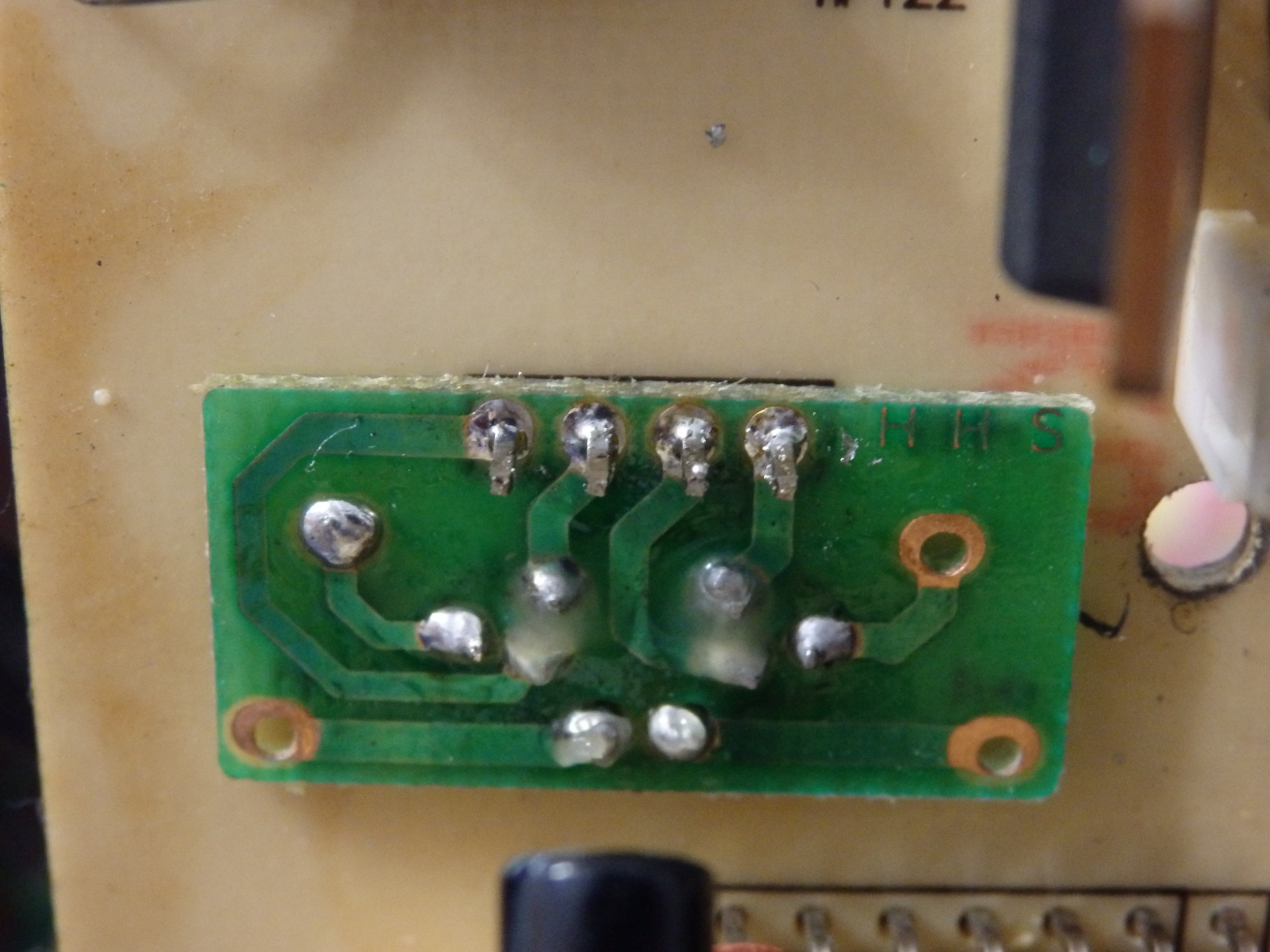

После не боясь отпаиваем с дополнительной зеленой платы сам разъем :

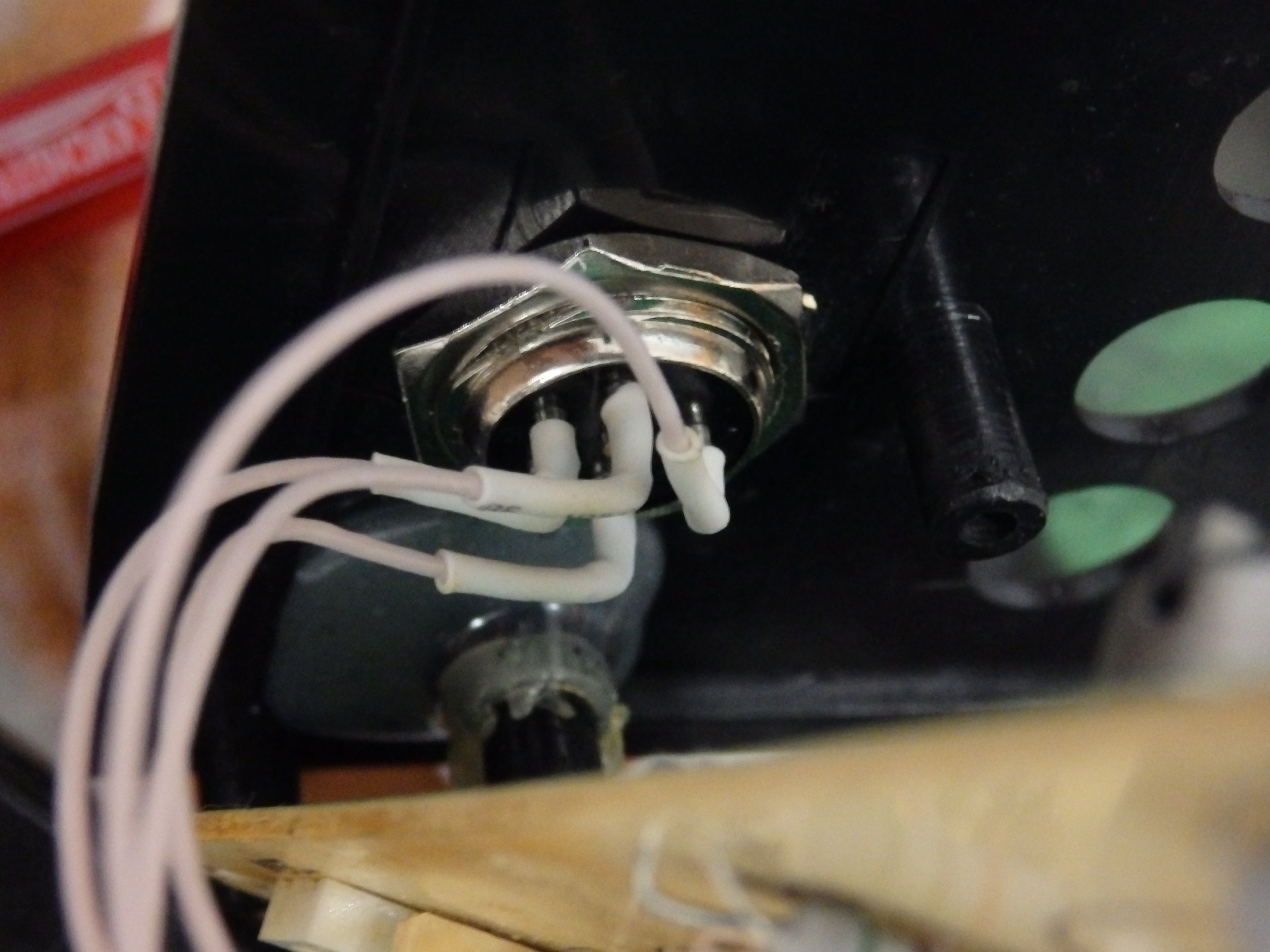

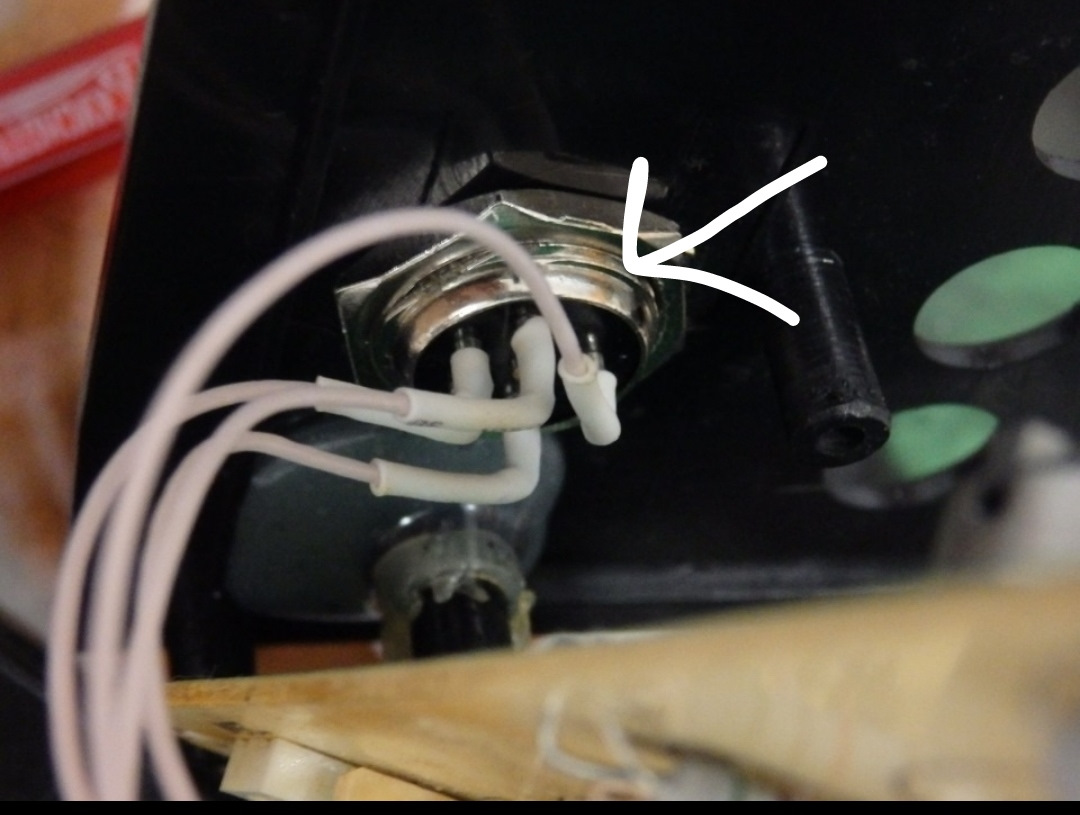

Потом увеличил размер для нового разъема, если устанавливать как положено, то он упирается в плату. Поэтому контра шайба осталось с лицевой стороны, а гайка закрутилась без нее :
Собрал станцию включаю паяльник, температура 22 градуса мигает точка, а паяльник раскаляется. Где то накосячил либо при рисовании схемы, либо при пайке разъема. Разобрал сам паяльник и в нем перепаял провода термопары местами, и все заработало в штатном режиме :

Добрый день, еще один вопрос: заземление паяльника (черный провод) вы не подключали?)
Подключал, просто фото не оказалось
А как вы его подключили в 4-ех пиновый разъем?)
К резьбовой части, сам разъём же полностью металлический.
Хорошо, а к маме тогда нужно будет допаять еще один провод? (На фото)
Я просто не совсем понимаю)
Можно и так, я между корпусом и гайкой, засунул обрезанную клемму под массу.
