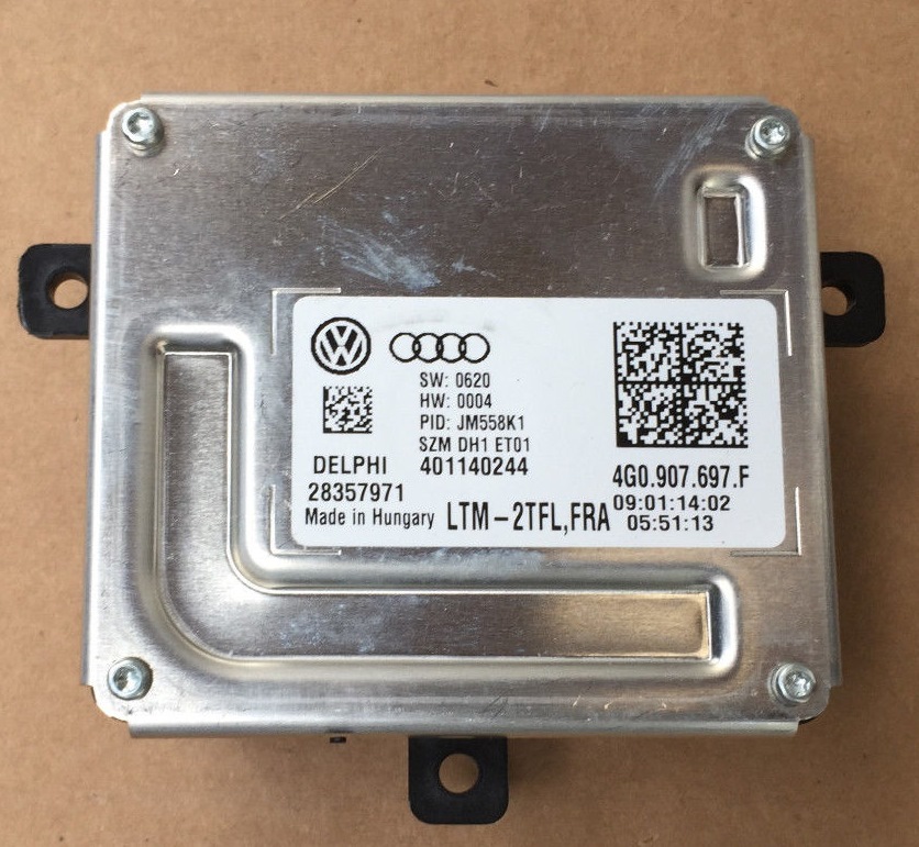

Долго пытался выяснить номер блока розжига ДХО, пока искал выяснил что их как минимум 2.
4g0907697 D
и
4g0907697 F
Выяснилось что D это блок для фар до 2015 года, в которых 3 лампы для нашей полоски.
А F это для фар с 2015 г.в, обновлённых, в которых 2 лампы для полоски.
Есть ещё и G, H, A но про них я ничего не нашёл.
Вот такая заметка)
Если кто-то задавался сим вопросом, жду дополнений

До 14 года, с двумя диодами, после 14 с одним, тремя там и не пахнет)
У меня Октавия 2016 года, стоят D
Нашел вин октавии 16года, там как раз они пробиваются.
Так какие в итоге поставил, интересно.
Я себе в итоге поставил 4g0907697 D
Блоки VAG 4G0 907 697 F бьются почему то на A6, A7 с 2011 года, я приобрел фары на а4 б8 ресталинг без блоков, фары разных годов выпуска, мне разные блоки искать?
4G0907697D идет на Q5 также
А можно поинтересоваться, откуда информация и на каких машинах до и после 15 года ставились?
Могу точно сказать про свою 13г.в., которую разобрал до винтика, у нас стоит один диодик на полоску, про фары с 15г.в. читал на форумах, сам не разбирал, точно сказать не могу
4G0907697F стоят 2013-2015
