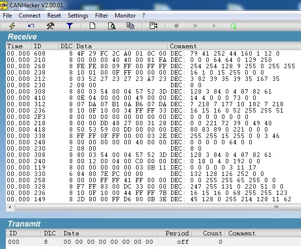

Найдя на просторах всего того же интернета CAN-анализатор, собрав его я отправился на поиски авто куда я мог бы его подключить. Им стал Mercedes Sprinter 2014 года в свежем кузове. Его хозяин как раз собрался ставить ему JZ. Ну чтож, пока машинка на ходу, снимаю с него все данные, сохраняю логи.
А дальше пошел анализ. Выяснив к примеру что сигнал о оборотах и уровне масла идет в пакете с ID 308, сигналы о неисправности ламп в пакете с ID 004, температура воздуха и уровня топлива в пакете ID 041 и т.д.
Урааа… мы теперь знаем что и где и в каких пределах измеряется и передается. Теперь нужно найти железо способное это из аналогового сигнала преобразовать в цифру. Перебрав кучу вариантов начиная с PIC, Avr, ARM, Плис. Мой выбор пал на STM. Так как в нем идет сразу две железных а не программных CAN шины. В моем случае нужен был именно такой вариант. так как оказалось чтобы была индикация положения селектора АКПП то нужно по шине комфорта (CAN1) передать информацию что есть коробка АКПП, а по основной шине блоков двигателя, АБС, коробки передавать сигнал о положение селектора.

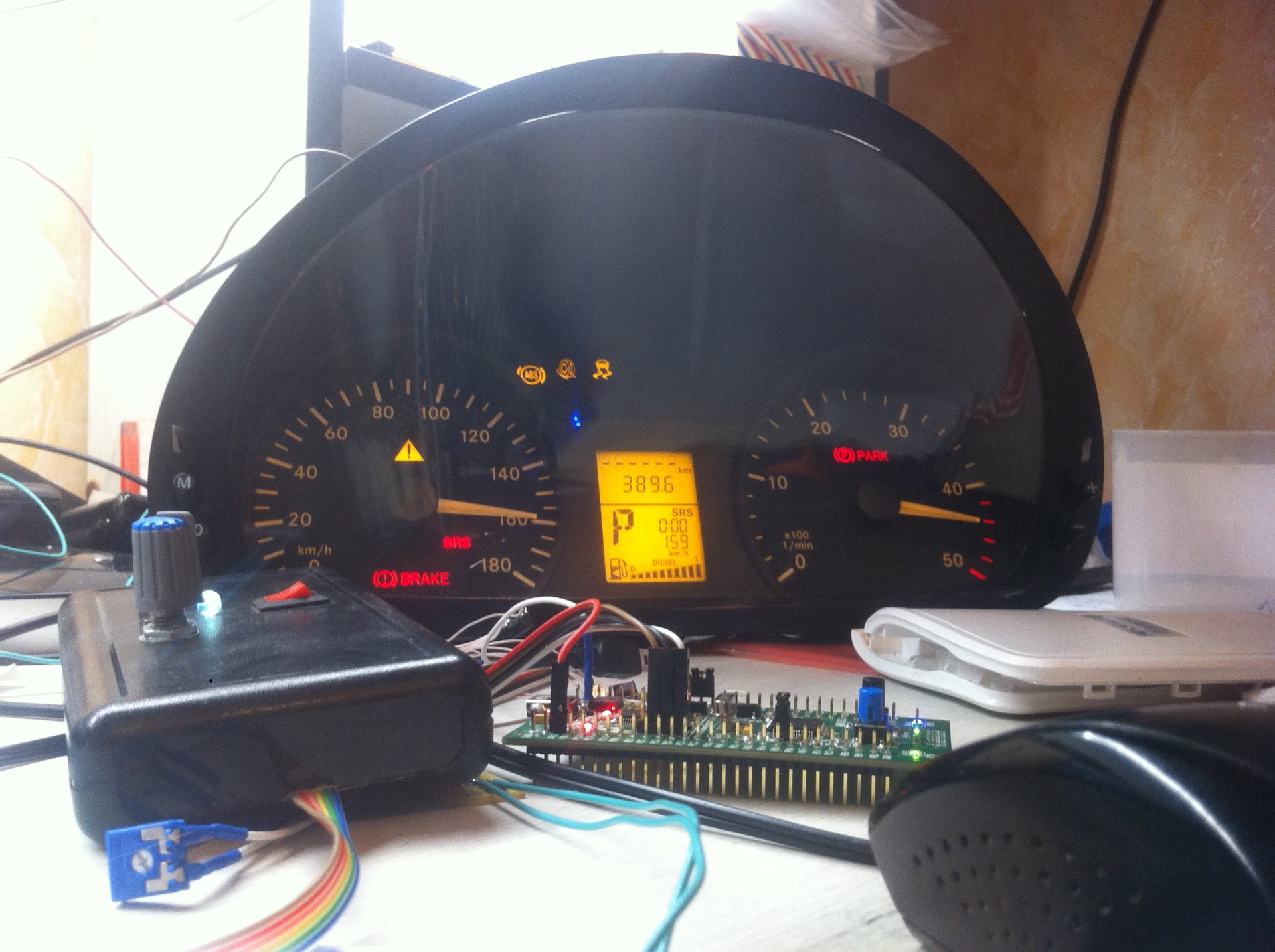

Начинаем писать софт для всего этого безобразия. Ниже промежуточный вариант работы железа.

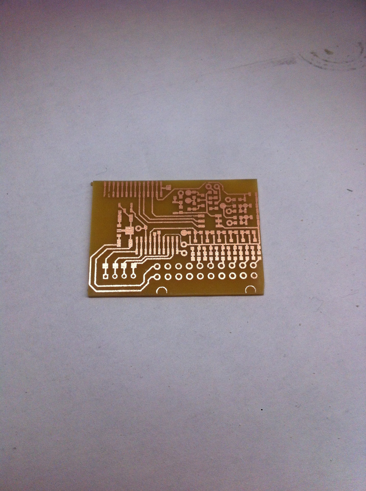

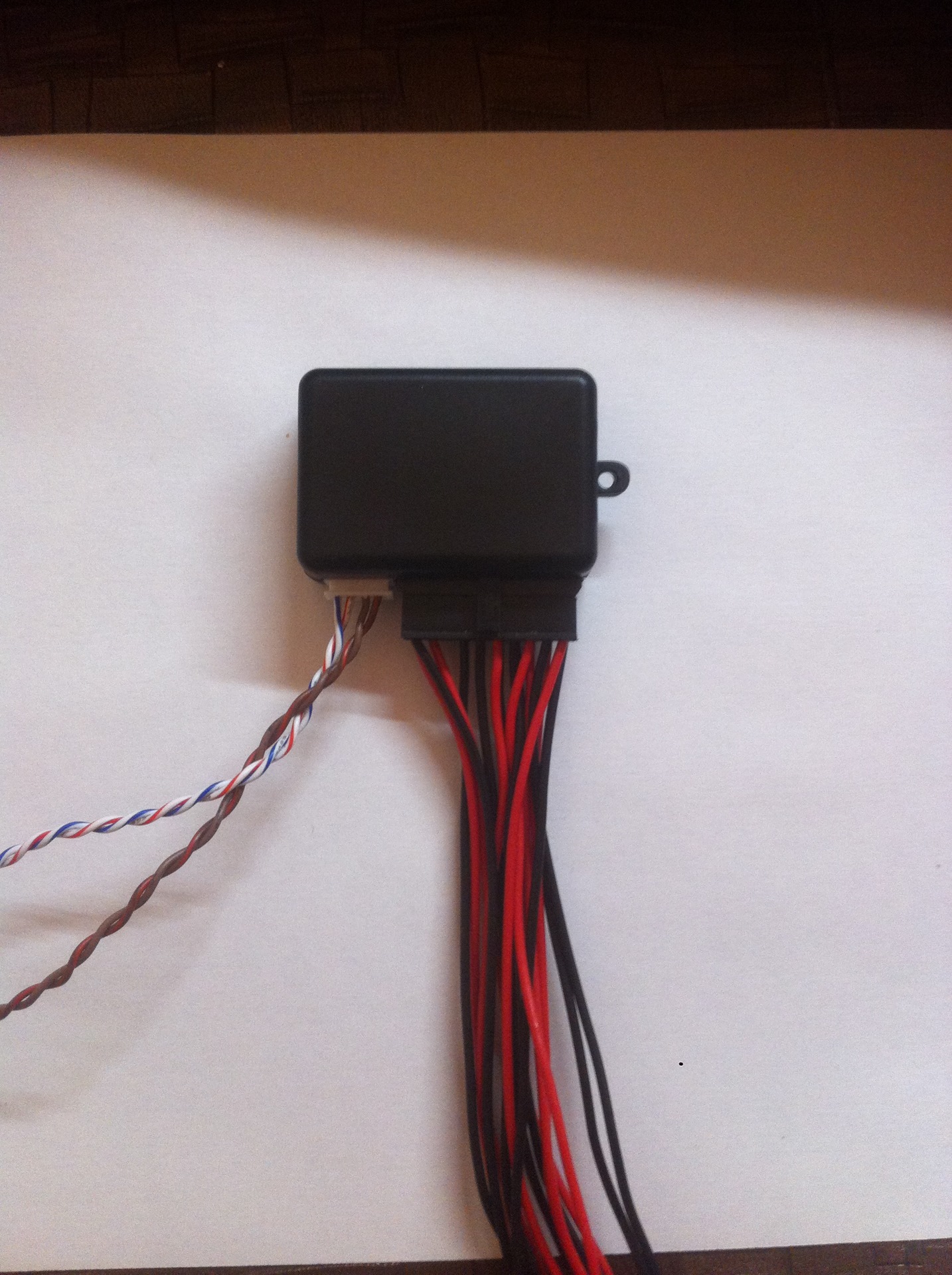

Отладив все на столе и в куче проводков, пора все привести в красивый вид.
В эти выходные полевые испытания, видео о работе в полевых условиях выложу в следующей статье.
