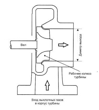

Основной размер турбины

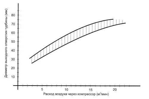

Предполагается, что основной размер турбины характеризует её способность производить мощность на валу, необходимую для привода компрессора при желаемом расходе воздуха. Поэтому большие турбины, вообще говоря, обеспечивают более высокие отдаваемые мощности, чем небольшие. Для простоты картины оценивать размер турбины можно по диаметру её выходного отверстия. Строго говоря, это является упрощением теории турбин, однако на практике такой подход даёт возможность оценить способность турбины обеспечить тот или иной расход.
Диаграмма диаметра выходного отверстия турбины относительно расхода воздуха на впуске — не точный инструмент для выбора, но приблизительный критерий первоначального отсеивания.
Разумный метод выбора турбины состоит в том, чтобы проконсультироваться с источником, у которого Вы приобретаете турбонагнетатель. Конечно, при выборе будет существовать возможность допустить ошибку в ту или иную сторону. И так как выбор происходит в пределах первоначального предназначения системы турбонаддува; имеет смысл выбирать каждый раз запас в большую сторону.

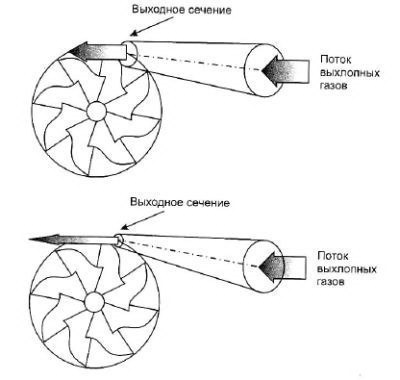

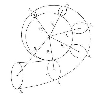

В то время как основной размер турбины является критерием расхода газа через турбину, отношение A/R даёт инструмент точного выбора из диапазона основных размеров. Чтобы легко понять идею отношения A/R, представьте кожух турбины в виде конуса, обернутого вокруг вала в виде спирали. Распрямите этот конус и отрежьте небольшой кусок на некотором расстоянии от конца. Отверстие в конце конуса — выходное сечение кожуха. Площадь этого отверстия это и есть «А» в отношении A/R. Размер отверстия существенен, поскольку он определяет скорость, с который выходят отработанные газы из улитки турбины и попадают на ее лопатки. При любом заданном расходе газов для увеличения скорости их истечения требуется уменьшение площади выходного отверстия. Эта скорость имеет существенное значение для управления частотой вращения турбины. Необходимо иметь в виду, что площадь выхода влияет на побочный эффект обратного давления отработанных газов и, таким образом, оказывает влияние на процессы, протекающие в камере сгорания двигателя. «R» в отношении A/R — расстояние от центра площади сечения в конусе до оси вращения вала турбины. Все «А», разделенные на соответствующие им «R», дадут одинаковый результат:
«R» тоже оказывает сильное влияние на управление скоростью турбины. Представьте, что кончики лопаток турбины движутся с той же скоростью, что и газ, когда он попадает на лопатки. Отсюда легко понять, что чем меньше «R», тем выше частота вращения турбины.
Следует заметить, что увеличение «R» дает прирост момента на валу турбины для привода рабочего колеса компрессора, поскольку та же самая сила (поток выхлопных газов) прикладывается на большем плече рычага ®. Это позволяет приводить большее рабочее колесо компрессора, если этого требуют условия применения.

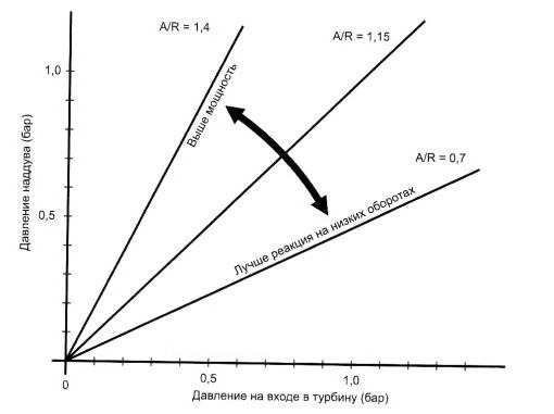

Тем не менее, чаще всего при выборе турбины варьируют параметр «А», в то время как радиус остается постоянным. Упрощенный подход к выбору отношения А/ R показан на следующем рис.
Выбор, который кажется логичной отправной точкой для отношения A/R — это одно, а фактически полученный правильный результат — это совсем другое. Обычно неизбежны пробы и ошибки. Разумный выбор может быть обоснован количественным образом или, в некоторой степени, качественной характеристикой адекватности реакций турбосистемы. Количественная оценка требует измерения давления в выпускном коллекторе или на входе турбины и сравнения его с давлением наддува.
Результатом неправильного выбора отношения A/R может стать увеличение инерционности наддува, если отношение слишком велико. Отношение A/R может быть столь большое, что не позволит турбонагнетателю развить обороты, достаточные для достижения желаемого давления наддува. Если отношение, напротив, чрезмерно мало, реакция турбонагнетателя может быть столь быстра, что будет казаться нервной и трудной для управления. Результат проявится и в виде отсутствия мощности в верхней трети диапазона оборотов двигателя. Это будет похоже на атмосферный двигатель с небольшим карбюратором, у которого закрыта воздушная заслонка.
