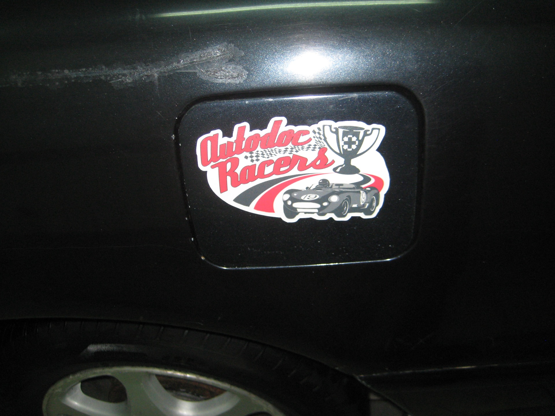

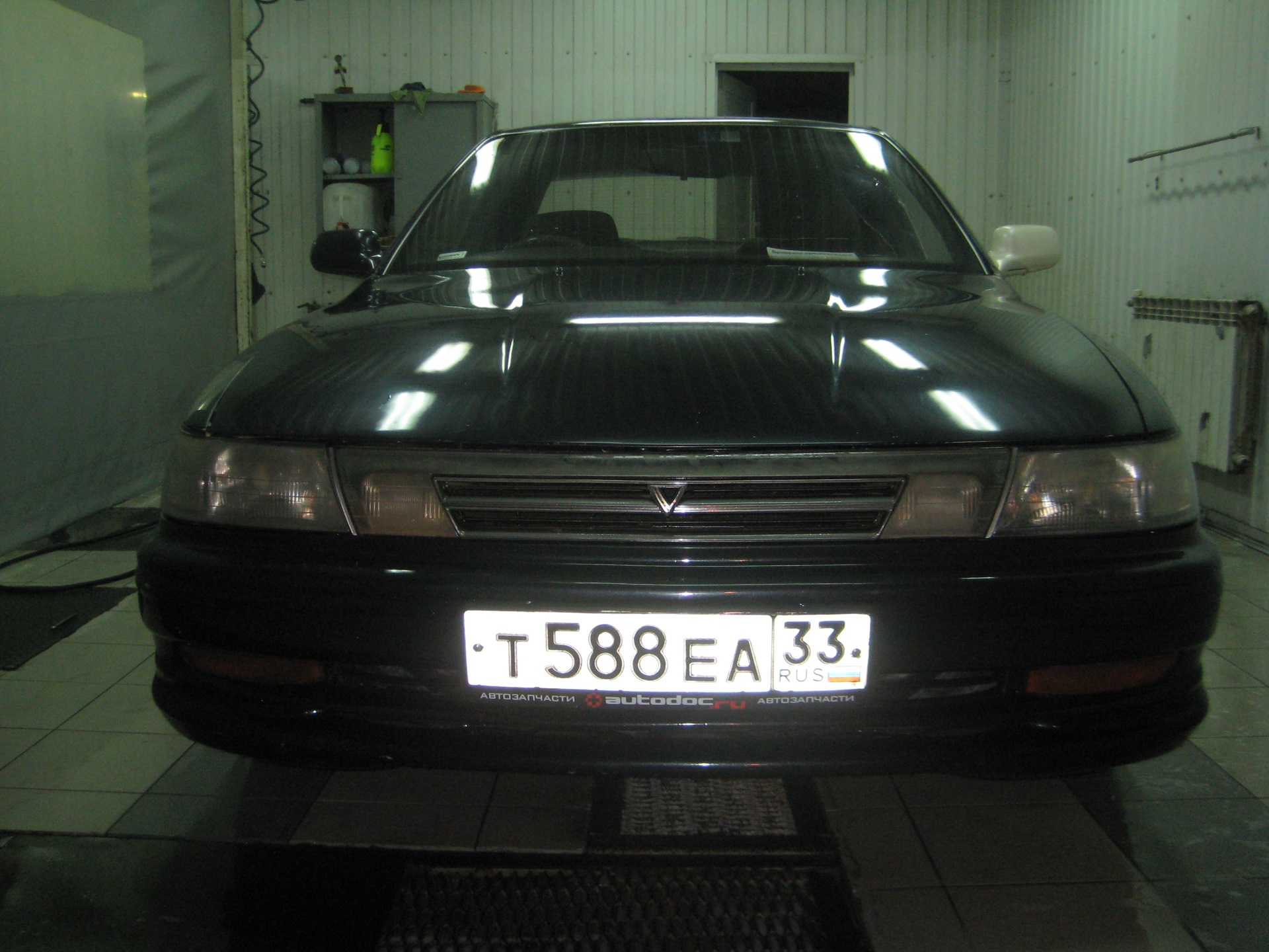

6. Урааа! Ничего не троит, не бьет и не дергает — поехал помыл с воском и наклейки autodok с рамками установил. Имхо скидку хочетсо.)))
ФОтки только с мойки)
