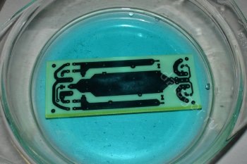

Периодически всплывает необходимость спаять какую-либо мелочевку, причем желательно на печатной плате, а не на макетке. Но печатную плату надо либо травить, либо резать проводники. Методик травления довольно много, одна из самых старых — травление в водном растворе хлорного железа, но оно оставляет трудносмываемые пятна на коже и фактически неотстирываемые на одежде, Один из лучших вариантов на мой взгляд — использование лимонной кислоты с перикисью и поваренной солью. Сам рецепт раствора предельно прост:
1. Лимонная кислота, 30-50 гр. пакетик, из любого продмага.
2. Перекись водорода 3%, флакон 100 мл, из аптеки без рецепта.
3. Соль поваренная (лучше не йодированная), 2 чайные ложки, со своей кухни.
Внимание, никакой воды в рецепте нет!
Всё это необходимо смешать перед использованием в стеклянной или пластиковой посуде. Количество ингредиентов можно пропорционально изменять, а лимонной кислоты можно и побольше.
Время травления около 20 минут при комнатной температуре, зависит от площади платы. Увеличение температуры не приводит к значительному увеличению активности, поэтому, я считаю, что подогревать не нужно.
Раствор по этому рецепту руки и одежду не разъедает и раковину не пачкает. Изначально раствор прозрачный, а по мере использования приобретает цвет "морской волны", зеленовато-голубоватый.
Имейте в виду, что дорисовка маркером недостатков ЛУТ не катит, для такой цели нужен только лак, можно для ногтей.
Раствор не хранится, всегда лучше травить в свежеприготовленной смеси (учитывая стоимость компонентов и их доступность — минусом не является =)). Вариант с заменой лимонной кислоты на 70% уксусную не рекомендуется, выигрыш по времени травления конечно будет, но так же появится едкий запах и сам раствор станет гораздо менее безопасным =)
