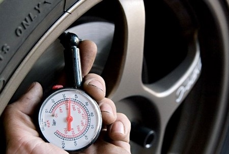

3. Давление в шинах. Во многих современных авто есть система мониторинга давления во всех шинах. И придумана она была не как модная опция, а в первую очередь для безопасности и экономии топлива. Если колесо сильно сдуто, это визуально заметно, но при отсутствии 0,5 атм вы ничего не увидете На своем опыте убеждался несколько раз, как разное давление влияет на жор бензина. Да и при экстренном торможении машину дернет в сторону колеса с меньшим давлением. Так что не ленитесь например раз в неделю, в выходной, перед поездкой в магазин, проверить давление, если у вас машина не оборудована подобной системой. Это ваша БЕЗОПАСНОСТЬ.
