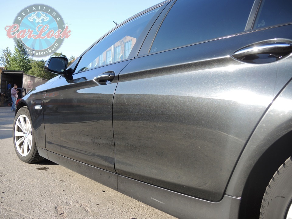

В совокупности факторов автомобиль в наших условиях эксплуатации приходит в очень печальное состояние спустя, в среднем, 3 года — теряется блеск, отражение становится мутным, на кузове как будто какая то пелена, фары и фонари затерты, в салоне пятна, на ковре грязь и въевшийся реагент с дорог. Касательно внешнего вида, осознание всего этого приходит тогда, когда вы выезжаете с мойки в солнечный день и смотрите на чистый автомобиль и видите примерно вот такую картину:
Грусть, печаль, тоска… автомобиль выглядит уже не так привлекательно как "тогда в салоне". Из-за чего так произошло? Вроде бы мыл, ухаживал, тряпочками протирал, от снега чистил, почему?! Ответ кроется в предыдущем предложении, практически любой контакт с кузовом влечет за собой царапины, сначала они не заметные, но их становится все больше и больше…и больше, особенно от щеток для снега!

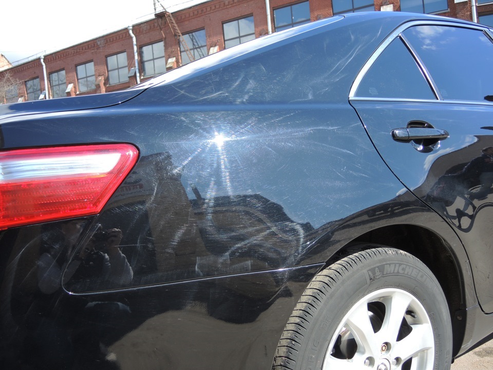

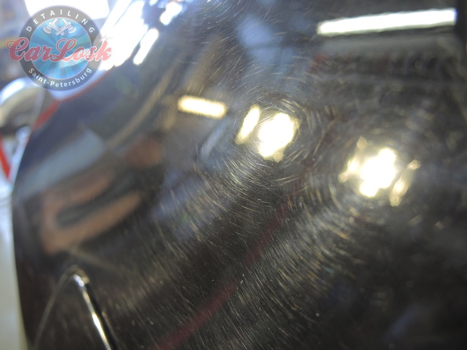

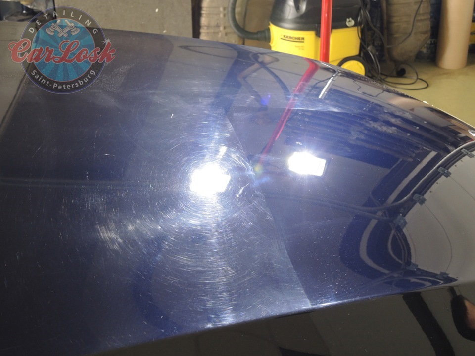

Основная проблема — это мойки, сейчас 90% всех моек моют автомобили бесконтактно, и затем вытирают насухо искусственной замшей, так делать крайне не желательно, ведь на кузове остается очень много статической грязи когда кузов уже помыт и это все начинают вытирать (царапать) тряпками. Попросите как-нибудь помыть автомобиль бесконтактно и не вытирать, дайте ему высохнуть и посмотрите что получится.
Для правильной мойки кузова необходимо использовать метод двухфазной мойки, когда сначала автомобиль моют бесконтактной пеной и смывают основную грязь, затем используют специальный шампунь для ручной мойки и моют специальными губками нанося ЛКП минимальный урон в виде царапин и делают кузов максимально чистым! Ну и соответсвенно необходимо правильно разбавлять шампуни и использовать качественную химию с нейтральным Ph, но у нас разговор немного о другом, про мойку можно поговорить отдельно, кому интересно есть классное видео из Нижнего Новгорода
Так вот, увидев картинку выше, вы начинаете задумываться как бы все это исправить и вернуть автомобилю былую красоту и блеск, и сразу же вспоминаете про полировку, которую, кстати, предлагали на Вашей любимой мойке, и решаете обратиться к мастерам своего дела. В итоге отдав машину на полировку, через 5-8 часов получаете блестящий автомобиль, НО с вероятностью те же 90% результат несколько огорчит вас спустя пару месяцев или же 5-10 моек, и картина изменится примерно на такую:

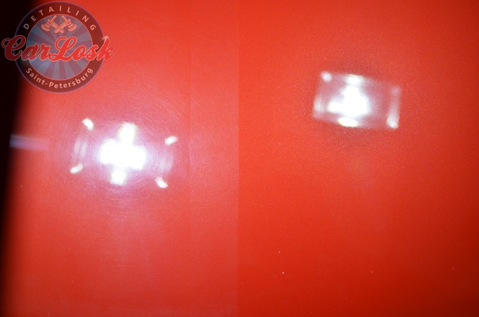

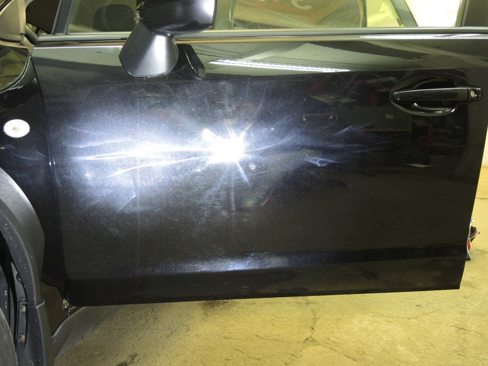

Это называется голограммы, которые появляются при несоблюдении техники полировки, а при сдаче автомобиля они просто заполнены полиролью, которая в последствии вымывается, и вы снова видите свой кузов в состоянии немного лучшем чем до полировки.

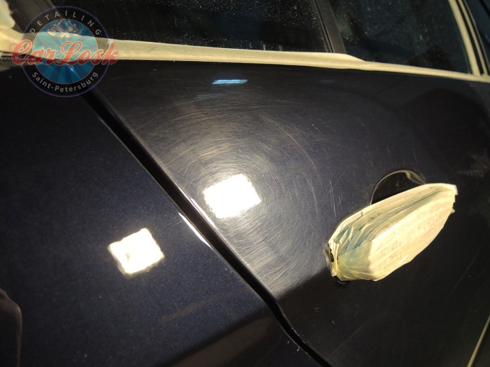

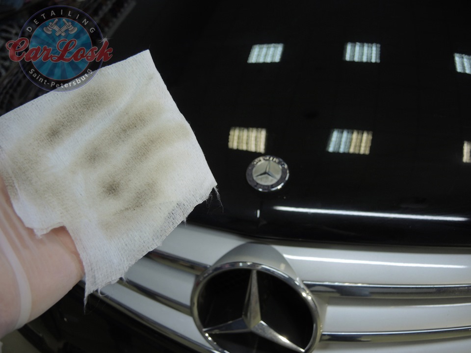

Правильная полировка кузова состоит из нескольких этапов:
1. Очистка ЛКП от стойких загрязнений

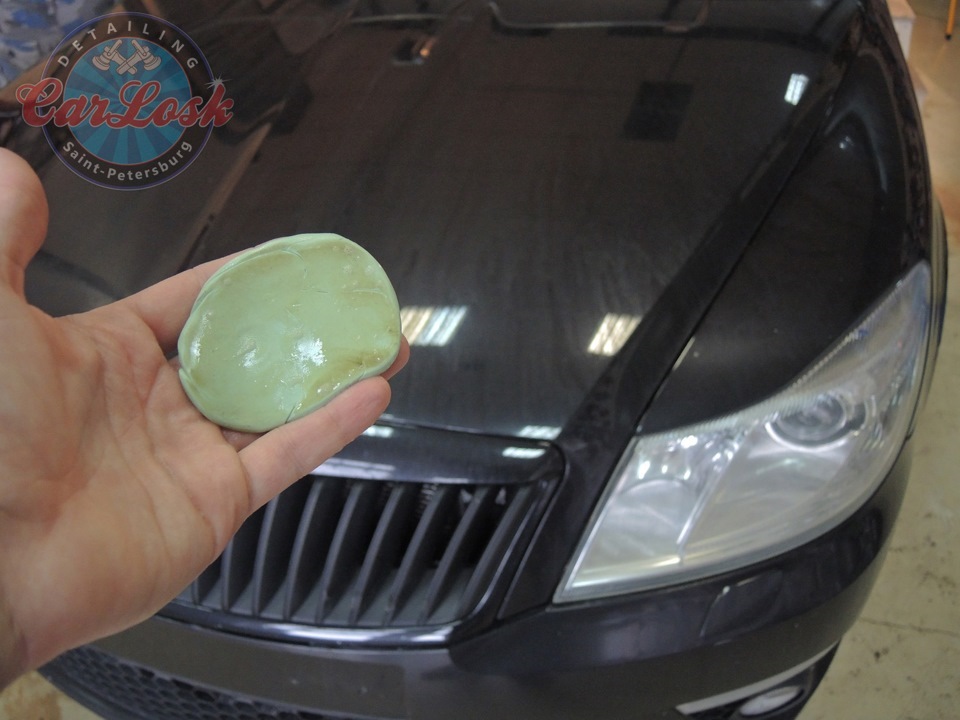

2. Очистка ЛКП синтетической глиной от вкраплений металла на кузове
3. Обезжиривание кузова

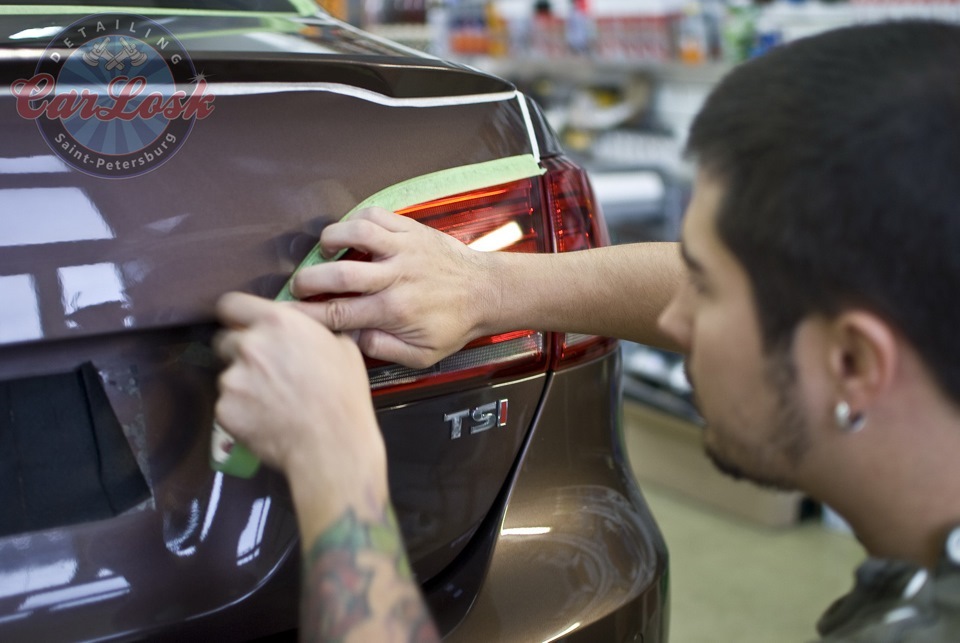

4. Маскировка резинок, уплотнителей, черного пластика, зазоров от попадания полировальной пасты
5. Подбор полировальной системы
6. Абразивная полировка (без использования наждачной бумаги и тп)
7. Финишная полировка
8. Обезжиривание кузова

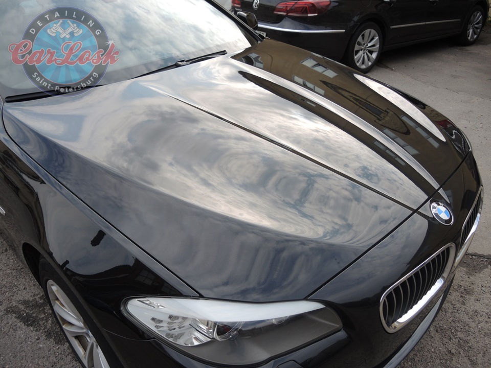

9. Проверка результатов под тактическим фонариком
10. Нанесение защитного покрытия

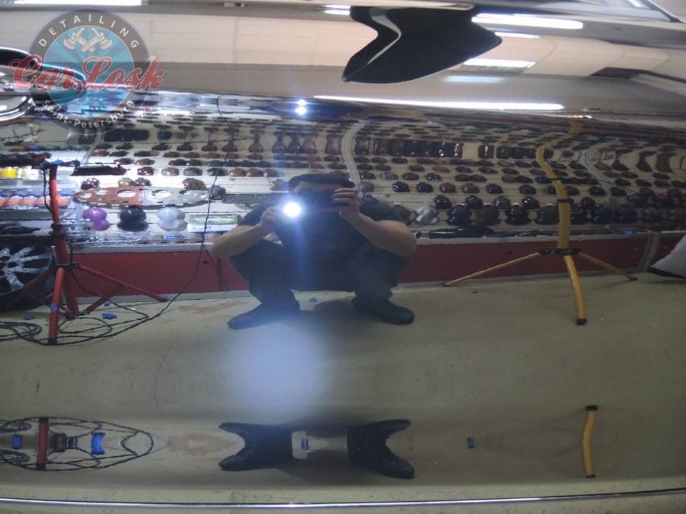

Только при соблюдении всех правил Вы можете быть уверены в том что результат будет безупречным, и защитное покрытие будет оберегать кузов и правильно работать долгое время.
В детейлинге важна каждая деталь и каждый уголок, которые должны быть безупречными, поэтому времени и сил на такую работу уходит значительно больше в отличие от обычной полировки.
