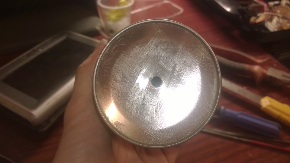

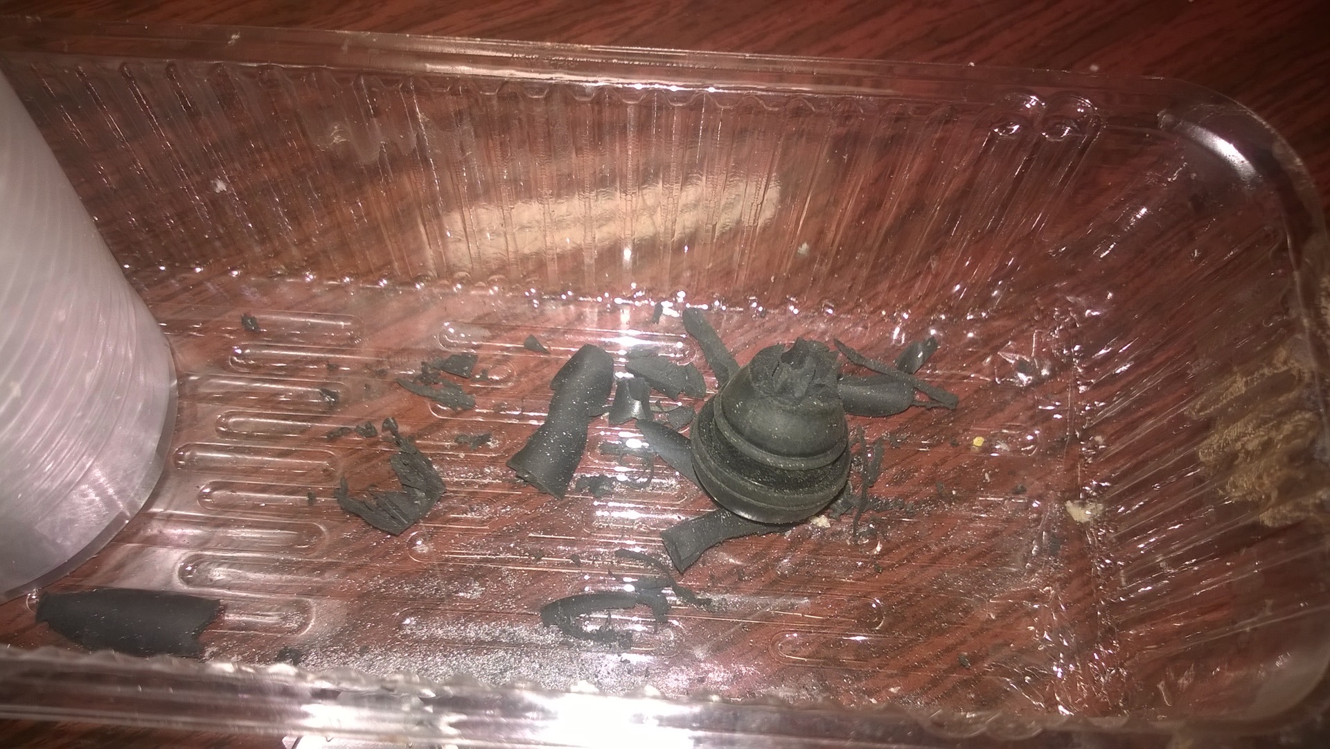

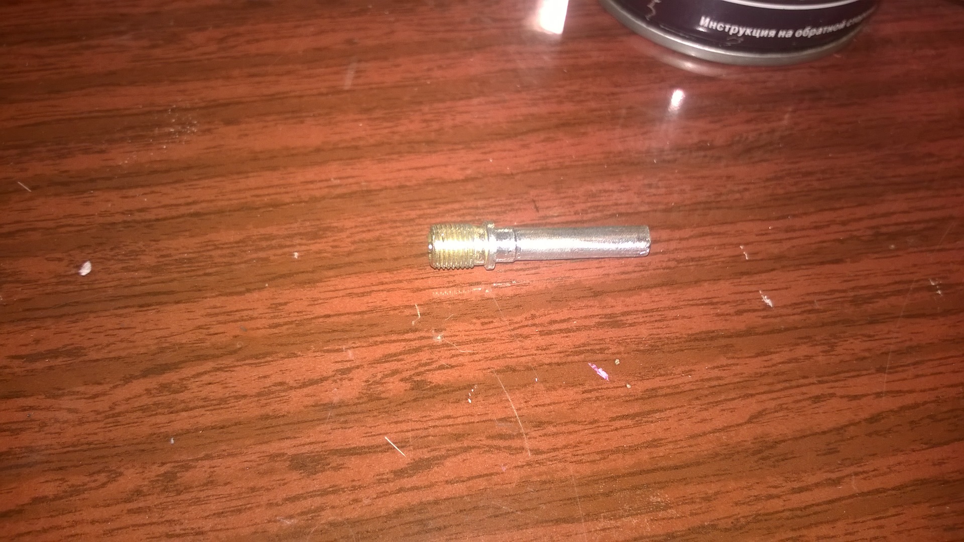

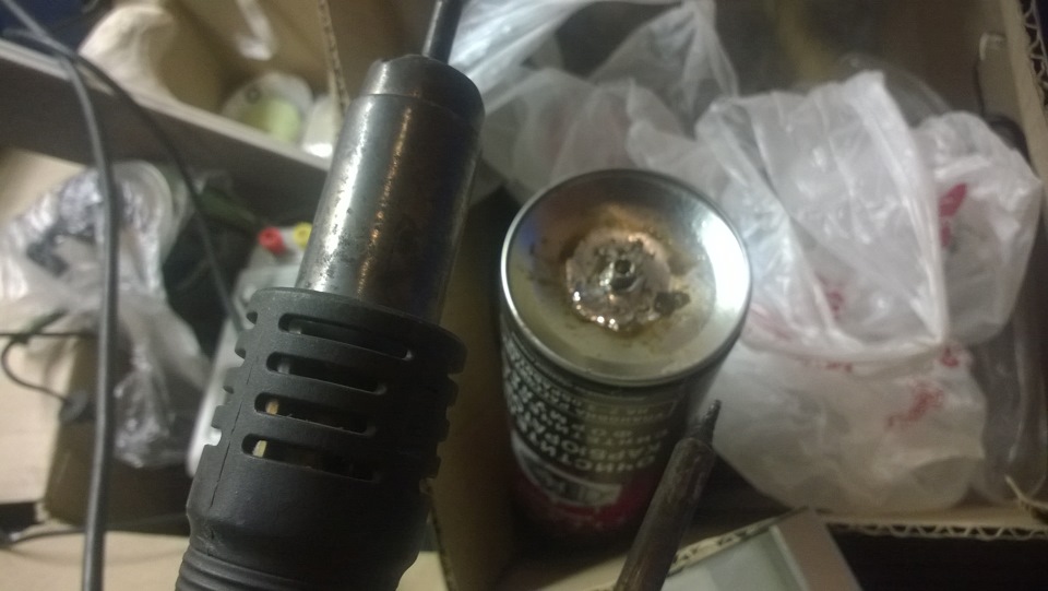

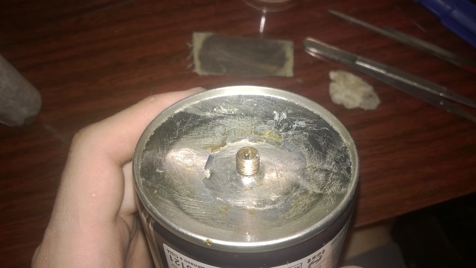

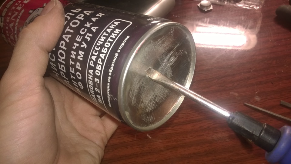

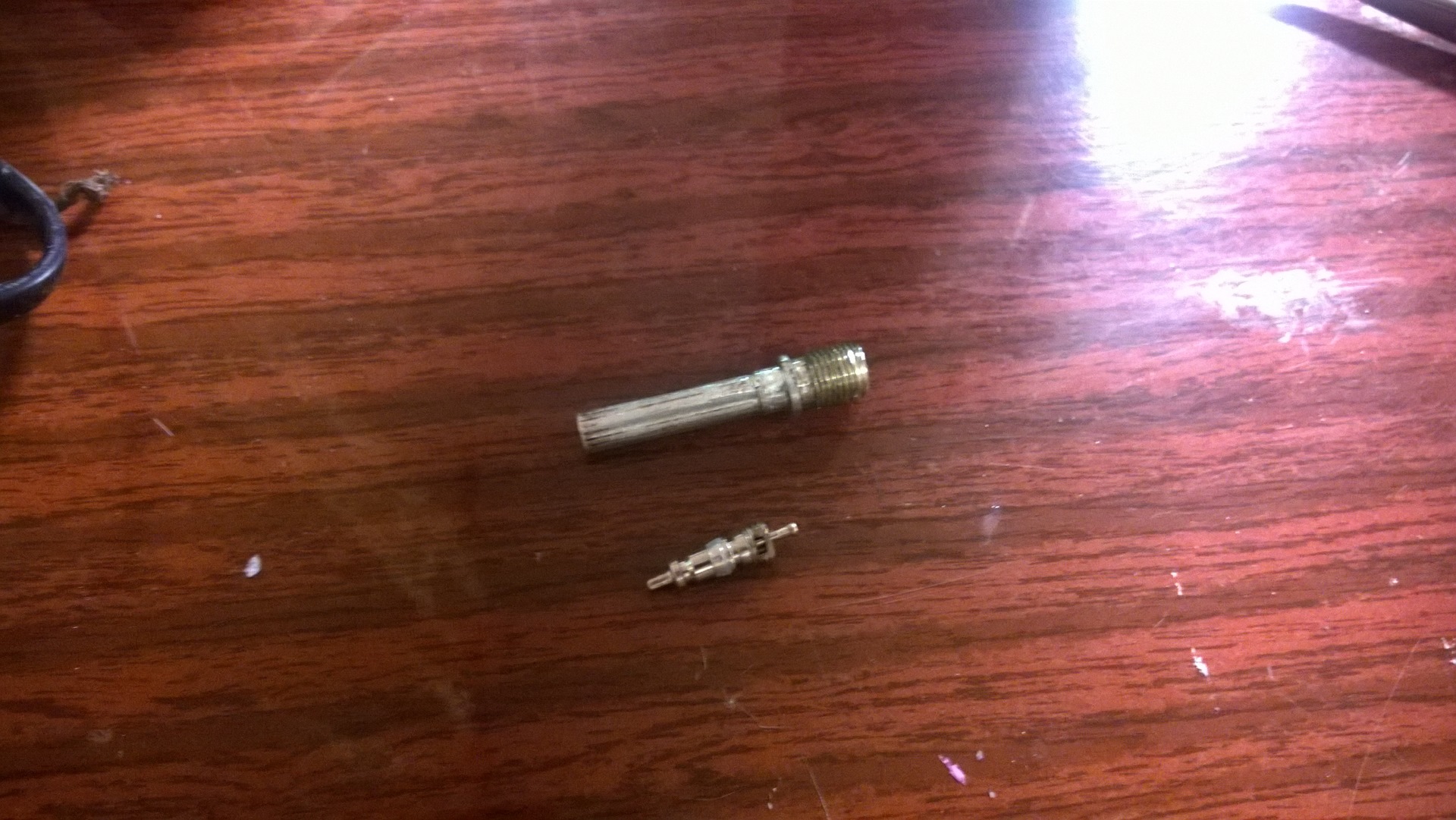

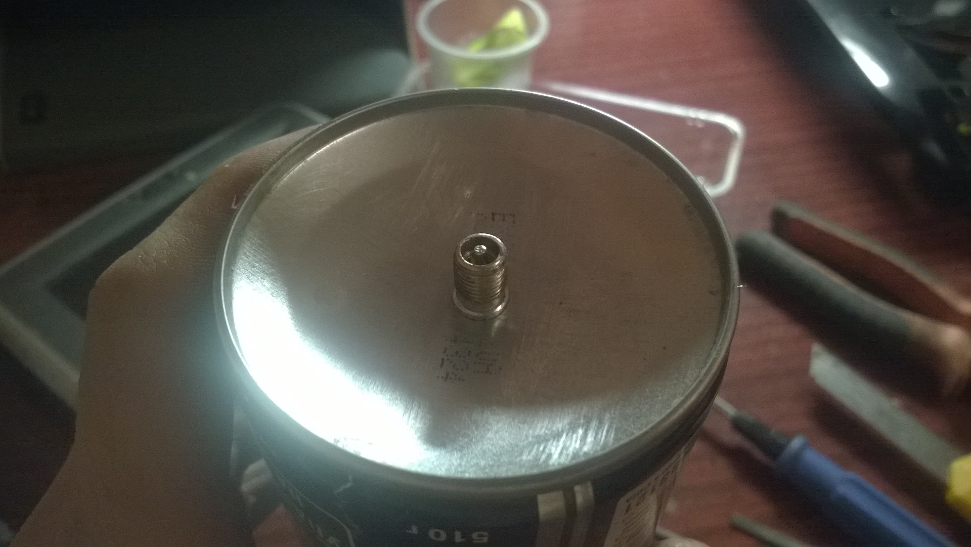

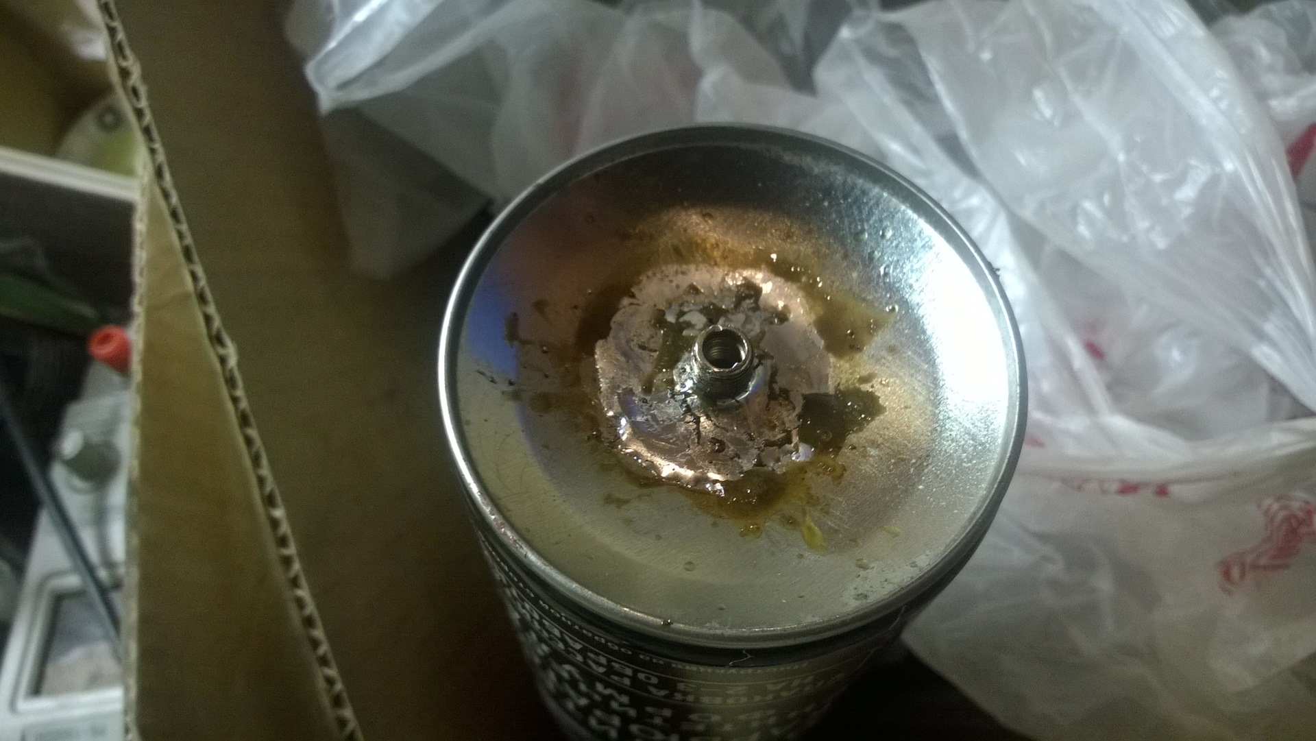

Порой бьет по кошельку покупать баллоны с промывками по 400р.-500р.
Было решено сделать многоразовый баллон из под очистителя карбюратора Hi-Gear и ниппель от бескамерки. Сам баллон на 750мл . В него заливаю 0,5л. жидкость любую — обезжириватель, бензин, ацетон, керосин, солярку, жидкость для промывки форсунок и т.д. Накачиваю авто компрессором давление 4 очка и промываю детали, запчасти, мою двс от масла, форсунки дроссельную и т.д. Отдельно жидкости можно купить до 100р за литр)

А какое давление держит данный баллон?
я качаю как попало в среднем до 3,5 очков
Vovanof
смотрю по баллону стал твердым значит норм)
