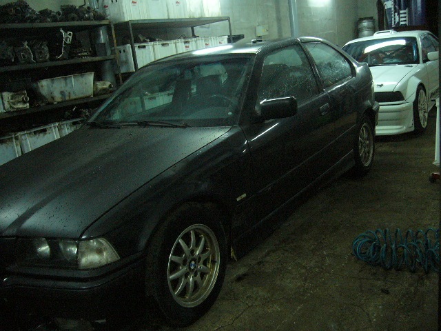

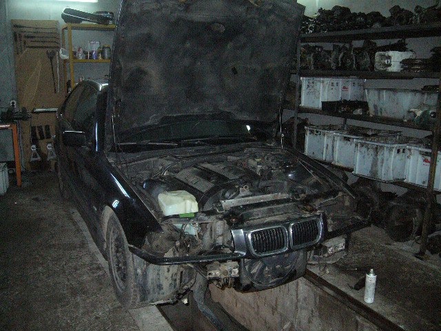

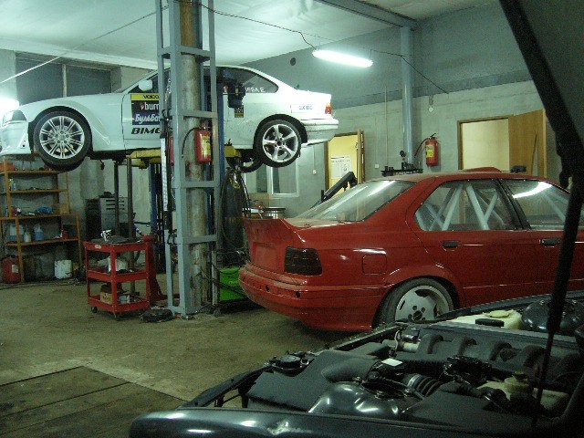

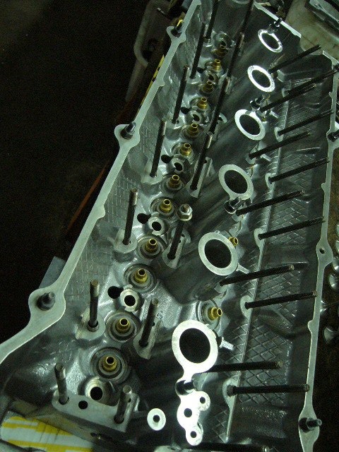

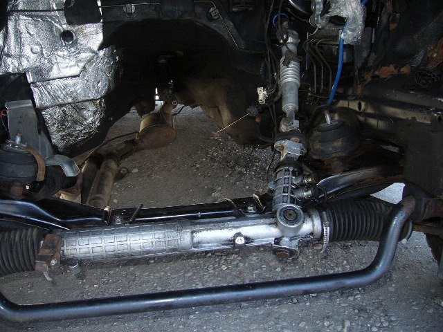

донор — 323ti.
немного уставший.
немного неквалифицированного обслуживания.
но вобщем очень даже неплох, для своих лет и условий эксплуатации.

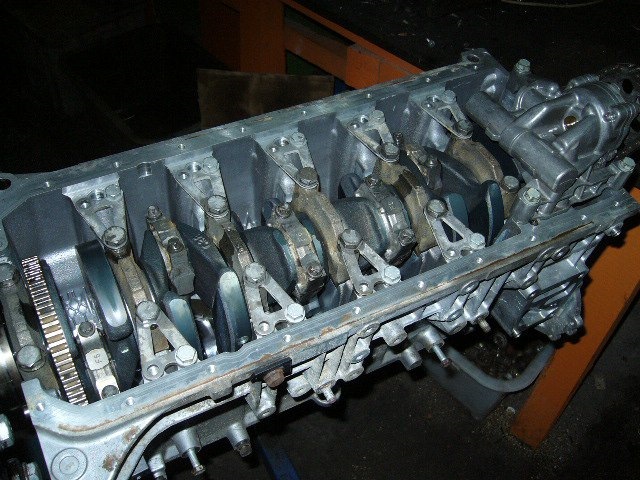

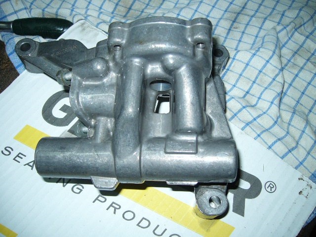

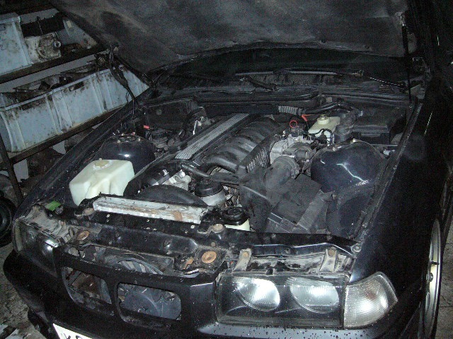

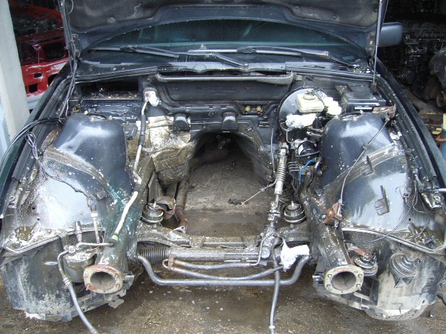

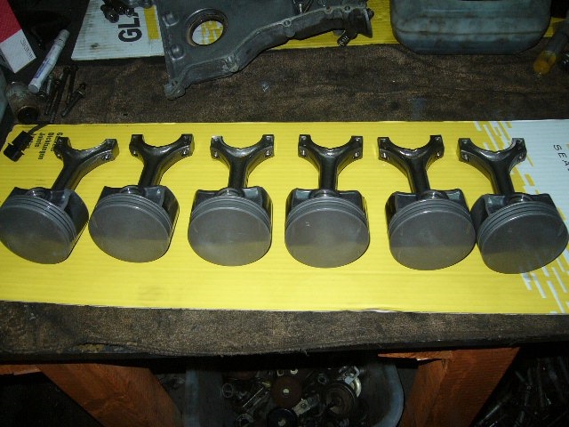

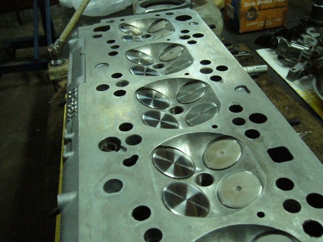

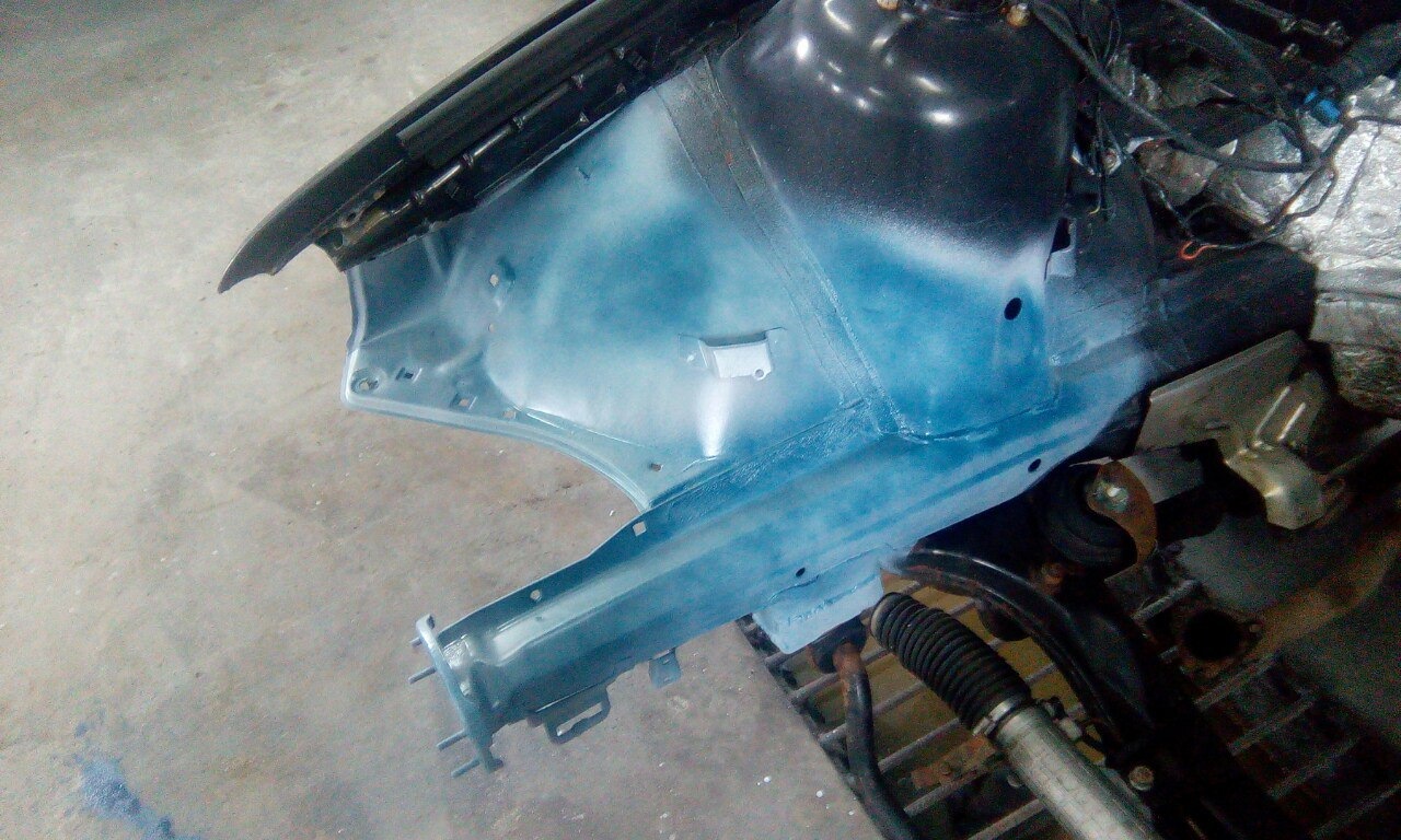

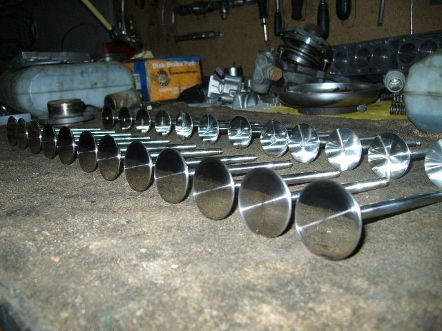

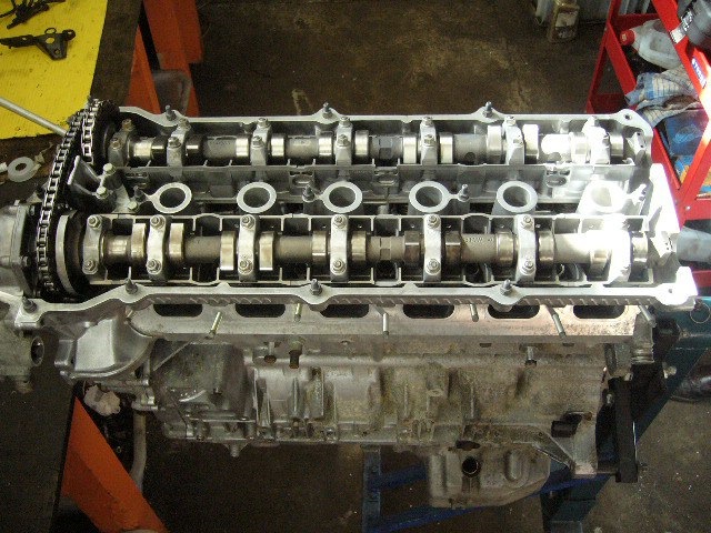

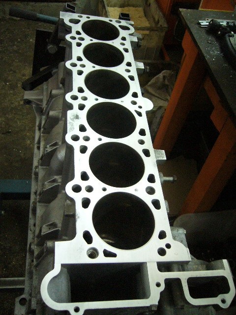

в общих чертах:

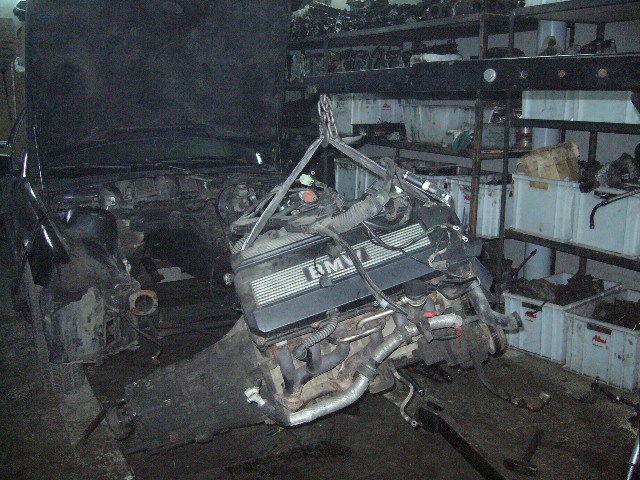

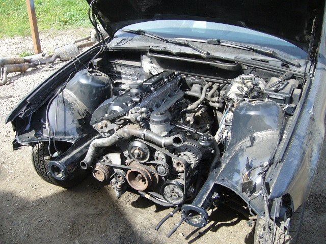

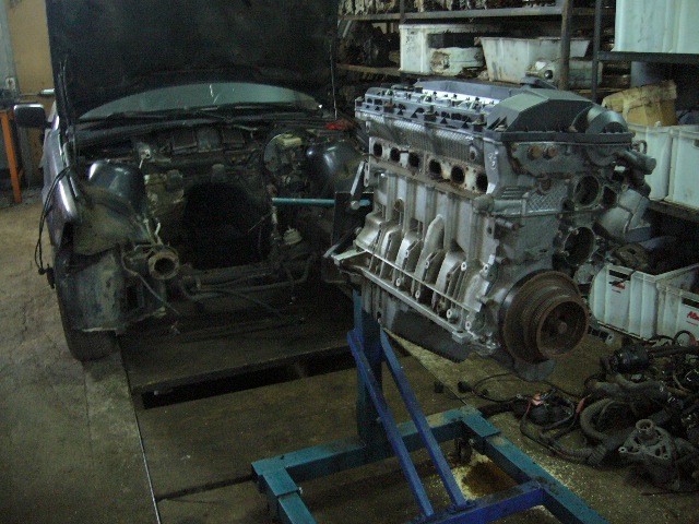

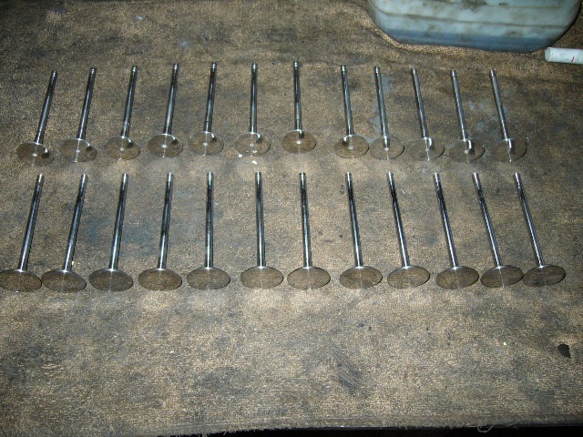

был собран полностью новый строкер м52в30.
собрано более мощное сцепление.
покрашена подкапотка.

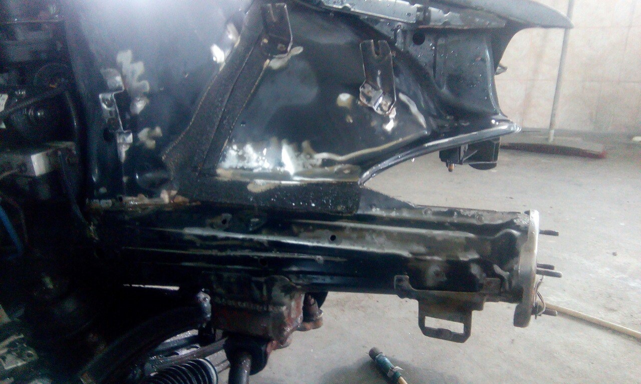

заменена рейка.
заменены помятые и поржавевшие усы и капот, и залиты в чёрный грунт.
машин уехал на родину — после обкатки надеюсь вернётся на дальнейшие доработки.
Комментарии 8
Подскажите при изготовлении стронкера что делали с мозгами? Ставили от м54 или оставили родные?
Строкер из 2.5? Какие компоненты?
всё как обычно — потроха от м54в30
