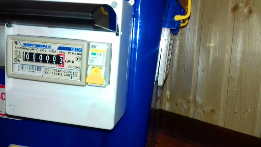

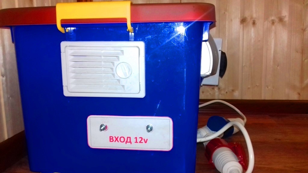

ну и фото чудо агрегата
Получается, если внедрить такую хреновину в автомобиль, то потребуется только стартовый аккумулятор (ну или суперконденсатор) который будет запускать установку и далее катайся в своё удовольствие ?

Если в кратце, то установка в лучшем случае сойдет, как убогая замена аккумулятору. Если подробно, то можете прочитать весь текст ниже.
А в чем его безтопливность? Маховик лишь запасает энергию, он не может ее взять из воздуха. Если он запас, допустим, 500 000 Дж после отключения от электродвигателя, то поработает минут 5-10 отдаст 470 000 Дж (его КПД меньше 100%) и остановится. Не проще ли в таком случае купить аккумулятор.
Чтобы установка работала постоянно, нужно ее все время запитывать из розетки. Но в таком случае установка вообще бесполезна, так как выдаст электроэнергии она меньше, чем потребит из розетки. Электродвигатель потребляет энергию из розетки, крутит маховик, маховик вращает генератор. На каждом из этапов идет потеря энергии, так как КПД всех трех устройств меньше 100%. Напомню также, что маховик энергию не вырабатывает, а лишь запасает и если он будет отдавать энергии больше или столько же, чем забирать из электродвигателя, то он остановится со временем, значит он должен забирать энергии больше, чем отдавать. Т.е. условно электродвигатель дает мощность 2 кВт, на выходе маховика получим 1,8 кВт, а на выходе генератора мы в лучшем случае получим 1,7 кВт.
Таким образом в качестве аккумулятора единственное полезное применение этой установки, но думаю свинцово-кислотные аккумуяторы будут удобнее, так как запасают энергии больше при сопостовимых размерах.
А я то думал что лох вымер.:):):):) Ребята, не ведитесь! вечного двигателя не существует!
очередной лохотрон…
