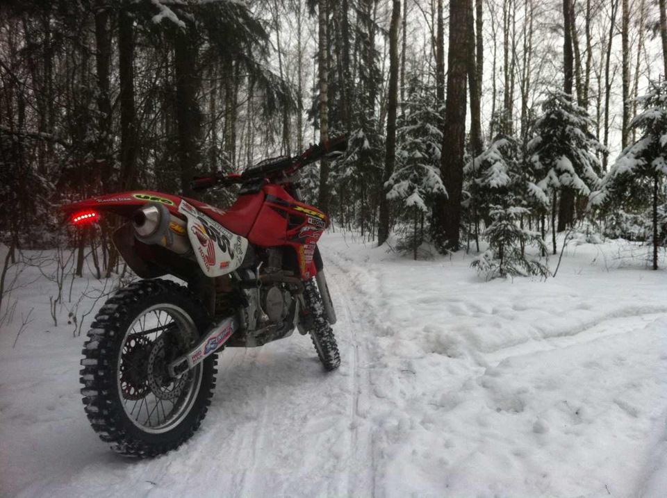

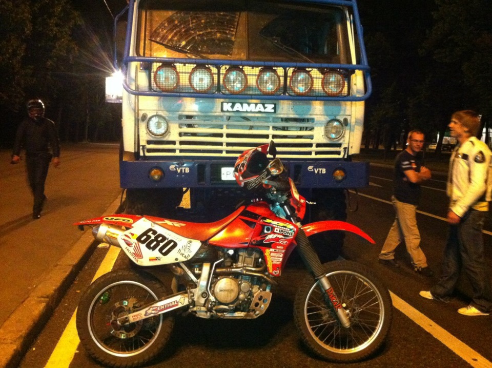

Так как Drive2 чисто автомобильный портал, я долго не находил марки и модели мотоциклов в списке на добавление техники и не знал куда выложить свой мотоцикл, пока как то раз не заметил как народ активно выкладывает свои мото в личном блоге. Встречайте 6 кратного победителя (1999-2005г) гонки Baja1000! Участника Dakar, анигилятора поверхности под колесами! Honda XR650R.
Изначально XR650R разрабатывался как чисто спортивный болид, а в гражданское пользование попала сильно зарезанная модель с рядом удешевленных деталей и даже при таком раскладе, производство и продажа данного мотоцикла была убыточной для компании Honda. Благодаря большим продажам Honda XR650L, XR650R держался на плаву много лет! К сожалению резко изменившийся регламент, зарубил 650сс класс на корню, заставив спортсменов пересаживаться на 450сс, а простые пользователи потеряли мощную и надежную модель.
В молодости я занимался мотокроссом и была у меня Honda CR500R, в последствии когда я начал выбирать мотоцикл для езды по дорогам общего пользования, выбор был очевиден) XR650R! Мощный, надежный, ресурсный. Откатав пару лет, я с успехом словил болячку XR650R, обрыв шатуна при асфальтовом использовании. Недолго думая, я начал изучать в чем различия боевой и гражданской версии, оказывается в боевой версии стоял тюнинг пакет от Honda HRC, увеличивавший объем до 680сс и мощность для непостижимых 98 л.с. для легкой одностволки! С этого момента XR650R, начал мутировать в звезду Baja1000, XR680RR.

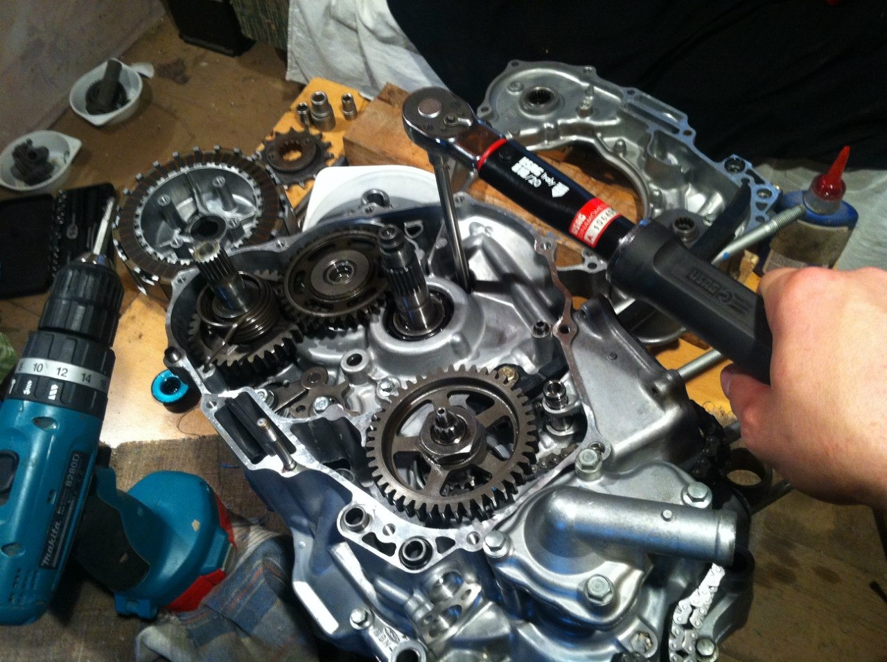

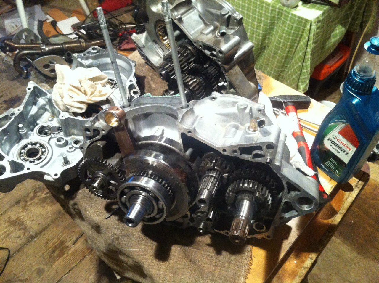

Так как после бабаха шатуна, балансирный вал попросился наружу и остановить его смогла только рама, мотор был изничтожен в ноль, в штатах были заказаны новые половинки двигателя и реплика гоночного пакет от Honda HRC. Долог и нелёгок был путь создания данного мотора, но я это сделал.
И так преступим обсуждения потрохов мотора. На корню решил проблему обрыва шатуна, установив шатун от Falicon rod. Доработал ГБЦ, установил распредвал Hotcams stage 1 (в планах заменить на stage 2). Отказался от варианта гильзовки в пользу никасиля, все работы по расточки и нанесению никасиля, производились в США. Поршневая Wiseco piston с увеличенной степенью сжатия до 11.5/1. Штатный карбюратор был временно оставлен и перенастроен (требуется установка FCR41). Воздушный фильтр нулевого сопротивления от американской K&N, модернизированный воздушный короб. Прямоточная выхлопная система производства FMF с фирменной технологией Power Bomb.
Краткое описание железа по мотору:
680cc cylinder: nicasil plated
Falicon rod
102.4mm Wiseco piston — 11.5/1 copression
Hotcams stage 1
K&N air filter
Full Exhaust FMF: Power Bomb, Power core 4

степень поднял, распред другой, объем больше… это копия гоночного кита HRC, на нем Honda Baja1000 ехала и весьма успешно) На данный момент пробег 10 000км, при разборе износа поршневой не обнаружено… но не выдержал упор подшипника первичного вала… изготовил усилитель, но не как не соберу мотор.
