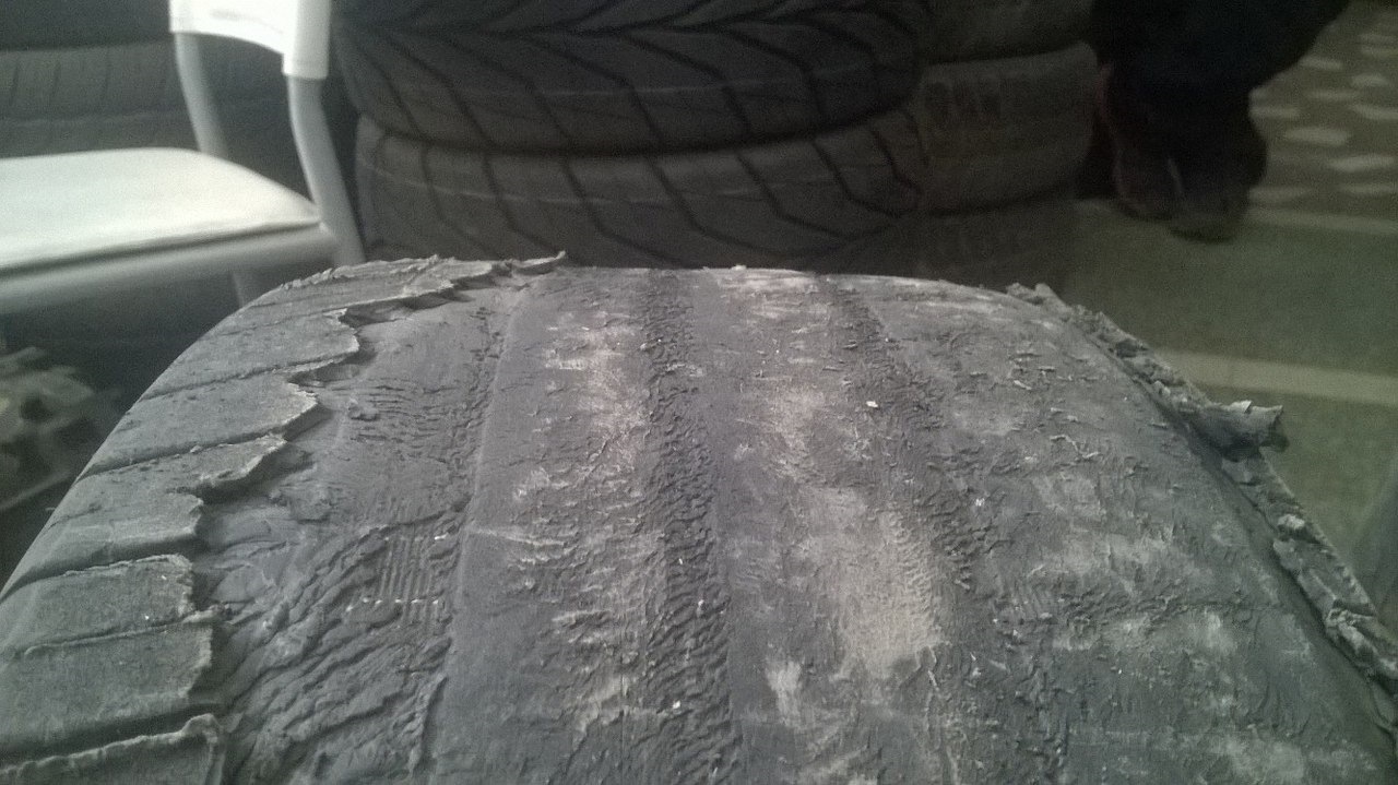

Ехать на Б/У шинах- деньги/время на ветер. Покупать новые шины- тоже не всегда все сладко. Вся проблема в том, что не все шины выдерживают нагрузки для дрифта, а именно разваливается (протектор отрывается, как подошва у старых башмаков). Б/У шины, особенно старые, со временем ссыхаются, и при дрифте склонны развалиться моментально, но даже далеко не все новые шины склонны переваривать такие нагрузки. Не маловажный фактор и хранение резины (в инете информации полно как и почему ее надо хранить). Я не раз испытывал чувства грусти и печали, когда тратил деньги и время на то, что бы приехать по кататься, а взамен этого решал вопросы с поиском очередных покрышек что бы уехать домой, потому что, то, на чем я приехал не выдержало и 2х минут…
В 2015 году выбрал для себя модель Triangle TR968 по следующим причинам: стоимость, долгий износ, хотя ни держака, ни дыма у нее нет, зато очень долго мог кататься, получая удовольствие и повышая свой скилл. И все бы ничего, катайся на ней дальше, но столкнулся с конскими ценами и дефицитом в своем размере 225/50/16 (спасибо курсу за это).

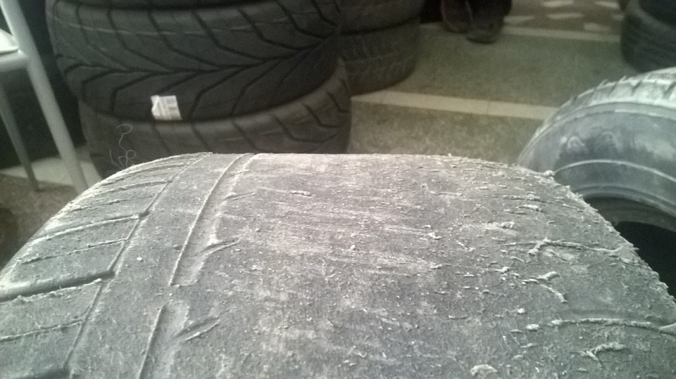

А почему бы не попробовать наших отечественных производителей или импортных новичков? Благо в этом мне еще решили помочь ребята из KrasAuto. И вот первым "подопытным кроликом" оказались Belshina Artmotion 205/55 R16, а подкупила нас не только цена, но и индекс износостойкости и в следствии держака treadwear 240. Не хило для гражданских покрышек. Благо и размеры есть более дрифтерские 225/45/17, хотя держака на 205й было больше чем у 225 трианглов.
В заключении могу добавить: шины очень даже ничего! Тачка легко слушается и охотно набирает темп, немного дымит. Не любит перегревы, более 2х кругов без остывания и резина превращается в кусок гавна:) Она больше подходит более опытным ребятам, которые отнесутся с умом и понимаем к эксплуатации резины, да и машины в целом (не каждая стритовая тачка выдержит более 2х кругов в режиме хардкор).
Моя оценка 4!

который спортРС нет, размера моего нет:) а обычные гражданские разваливаются на 2м круге…
