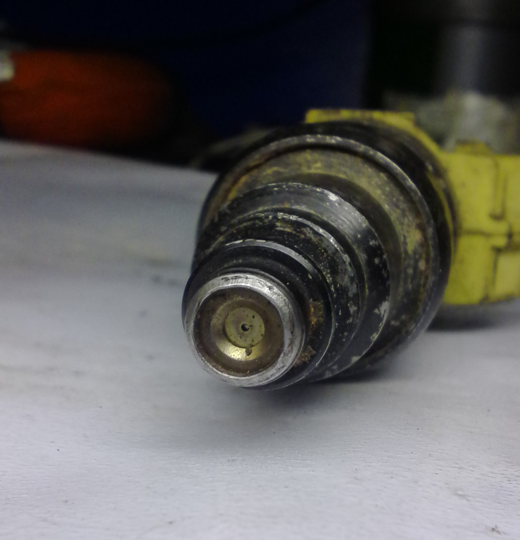

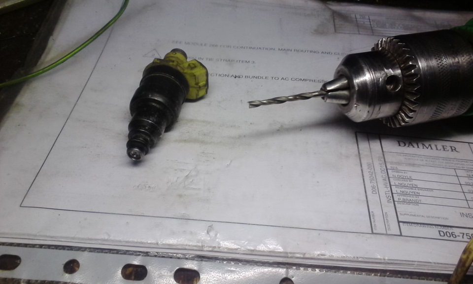

Стало интересно, работает ли это для форсунок джипа, потому как люди тоже сталкиваются с проблемой недостаточной производительности форсунок. Форсунка есть, напильник есть, поехали.

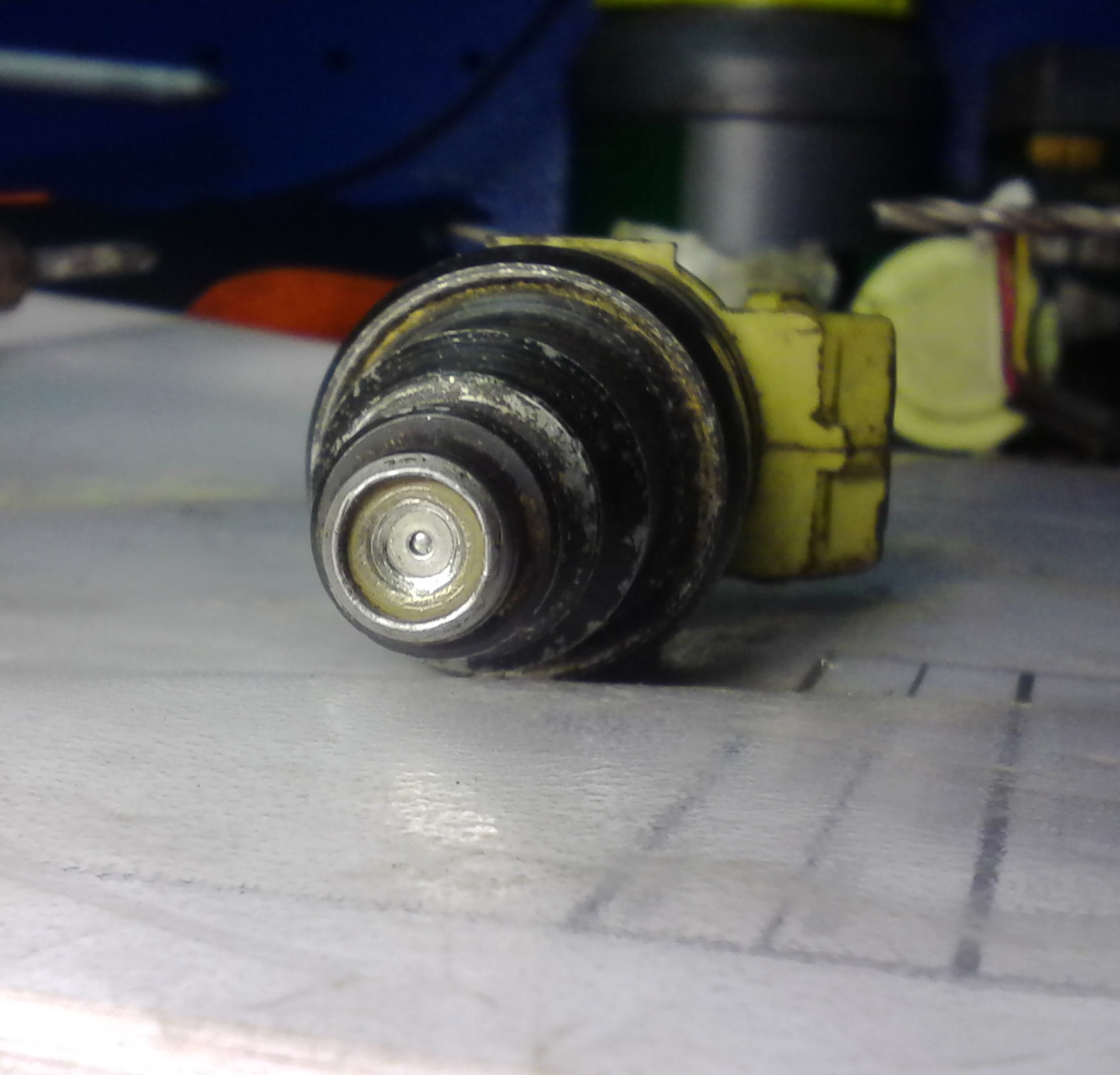

В торце форсунки калиброванное отверстие, от которого зависит производительность.
Оно сделано в тоненькой пластинке, которая закреплена в торце форсунки вальцовкой.
Если срезать вальцовку, то эту пластинку можно убрать и сделать подачу топлива больше.
Как выяснилось позже, этот вывод оказался не совсем верным, потому как этой вальцовкой держится в корпусе не только калибровочная пластинка, но и собственно распылитель и все его потроха, которые не замедлили разбежаться по полу… :))) (нет фото). Первый опытный образец пришлось утилизировать вместе с бытовыми отходами. :)

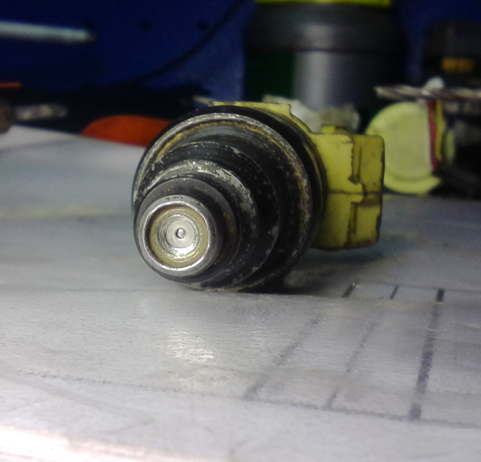

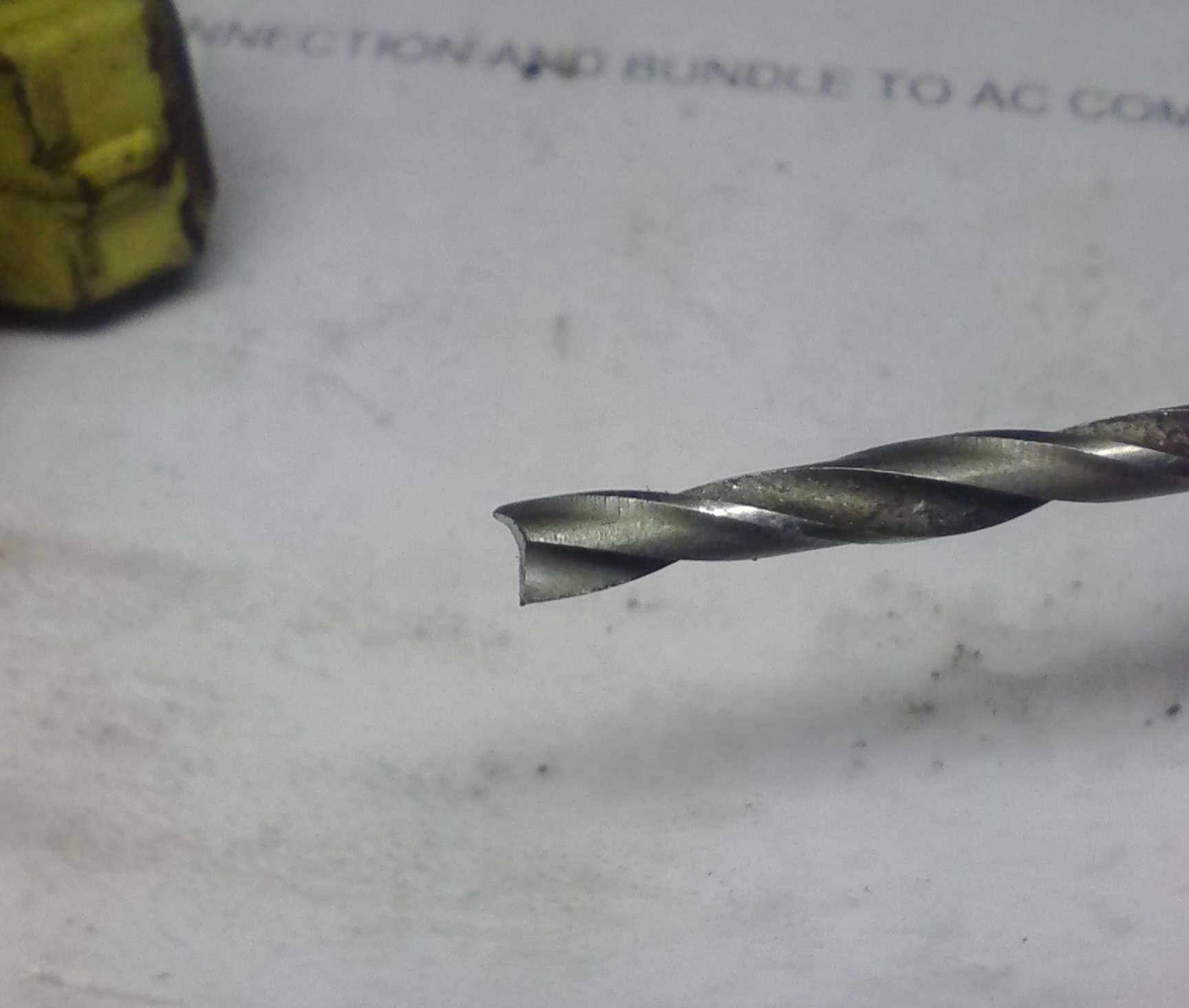

То есть вырезать ограничитель нужно не трогая вальцовку. Для этого было взято сверло диаметром 3 мм. и заточено особым образом.
зажато в дрель …

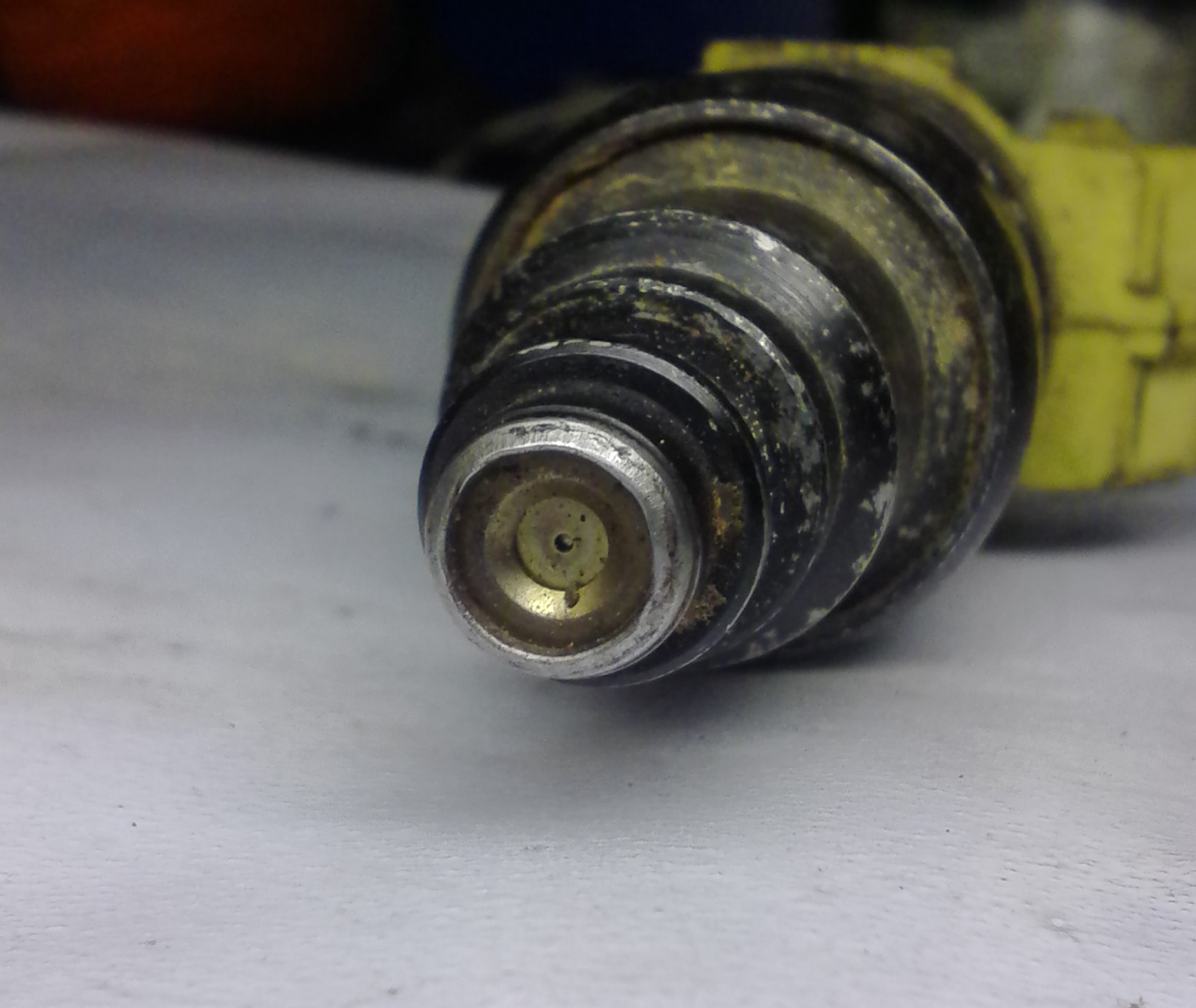

И через несколько секунд все было готово:
Разница видна невооруженным глазом.

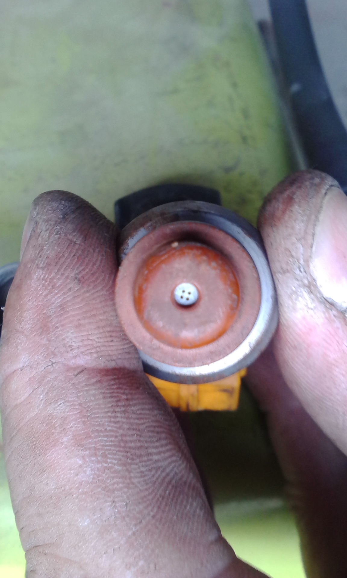

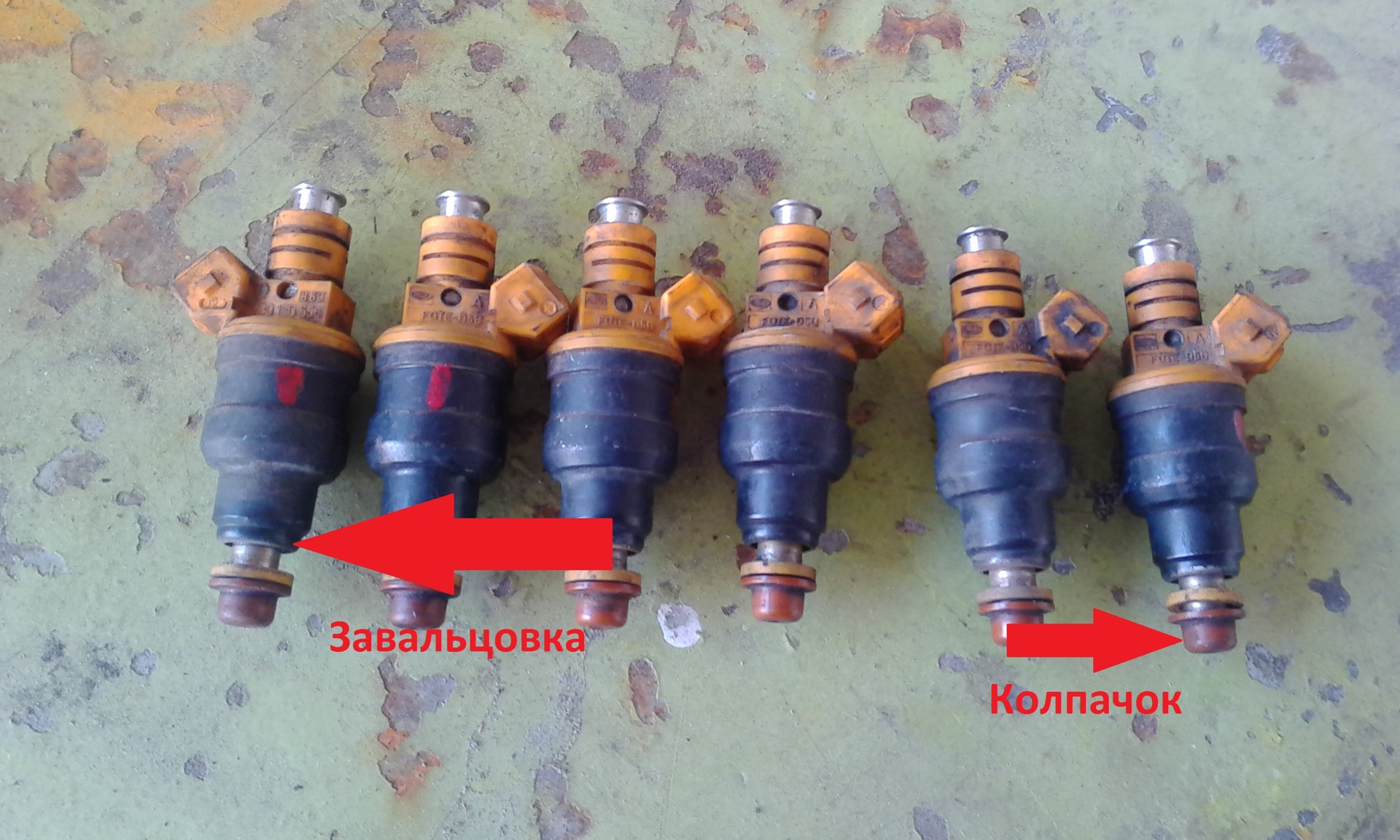

Есть еще один вид форсунок с которым приходилось иметь дело лично мне. Такие стояли на дакоте и на форде с мотором 4.6. У них вальцовка в другом месте.
То есть достаточно снять пластиковый колпачок, и мы увидим пластинку, приваренную к распылителю на 4 точки. Удаляем ее любым острым предметом и получаем форсунку увеличенной производительности.
