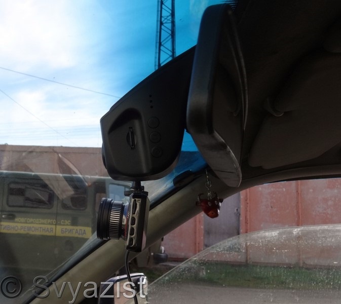

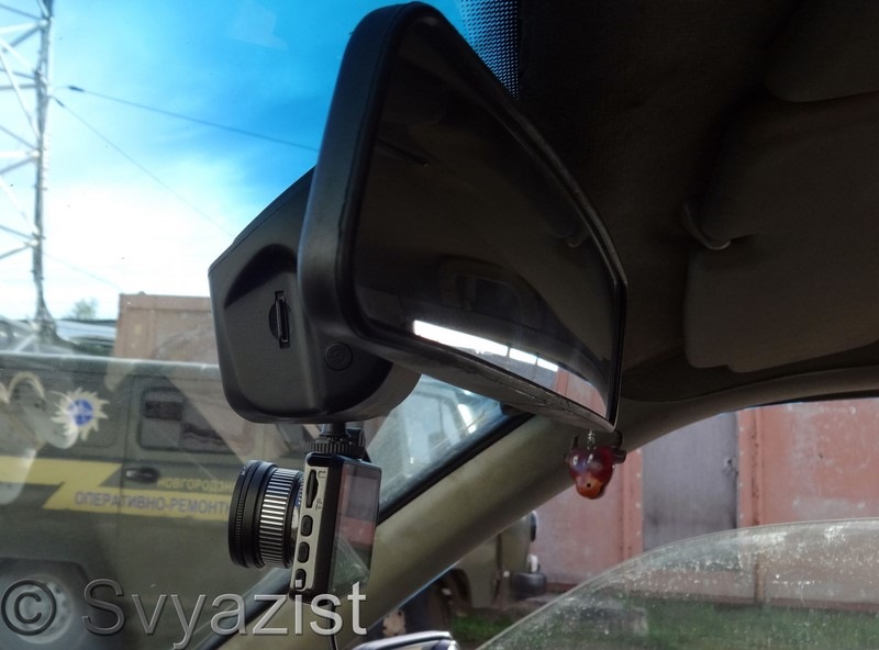

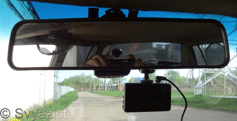

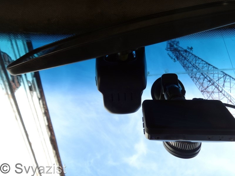

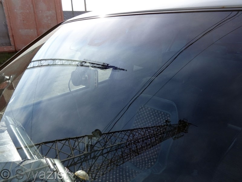

Довольно неплохо смотрится вместе с зеркалом.

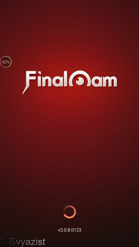

Для этого устанавливаем на телефон программу «FinalCam».
Версия для Android на Google Play
Версия для iOs на App Store
Запускаем программу:

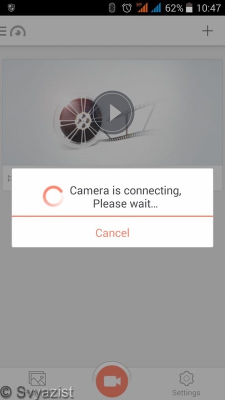

После чего видеорегистратор подключается к телефону. В дальнейшем такое подключение будет происходить автоматически, при запуске программы:

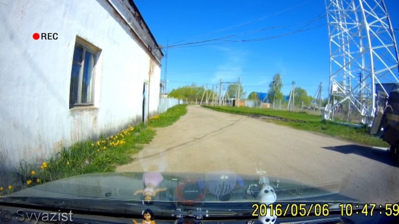

Коннект установлен:

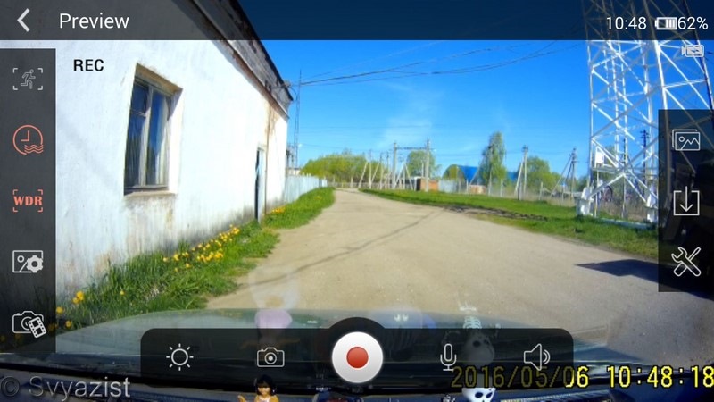

Нажимаем на любое место экрана. Появится панель управления:
Сразу предупрежу, что бы изменить настройки или сделать фото – необходимо остановить запись видео. Нажав большую центральную кнопку с красной точкой внизу. После настроек, не забудьте ВКЛЮЧИТЬ запись видео. Иначе в следующий раз, когда вы заведете машину – видеозапись автоматически не включится!
Итак, что же мы видим на экране. Начну по порядку.
Слева, сверху кнопка включения записи по движению. Применяется в режиме парковки. Видео при этом пишется по 30 секунд, если движение в кадре пропадёт, для экономии места на карте памяти. Если движение в кадре продолжится, видеозапись будет вестись непрерывно. Перед началом движения – не забудьте отключить датчик движения.
Здесь и далее – белый цвет иконки обозначает, что функция отключена. Красный цвет – функция включена.
Идем дальше. Следующая иконка – включает/отключает режим наложения даты и времени на итоговое видео.
Следующая иконка – включение/отключение режима WDR.
WDR (Wide Dynamic Range – Широкий Динамический Диапазон) – это технология съемки изображений с затемненными участками, при которой затвор диафрагмы открывается дважды. При такой технологии съемки в первый раз используется высокая скорость затвора, затем обычная. Полученные два видеополя накладываются друг на друга и соединяются в один кадр. В результате можно получить качественное изображение, на котором нет ни слишком ярких участков, ни затемненных. WDR — функция расширяющая динамический диапазон, обеспечивающая сбалансированное изображение по цвету и свету, даже при подсветке сзади и интенсивном изменяющемся освещении. Благодаря функции WDR контраст сохраняется на всем изображении.

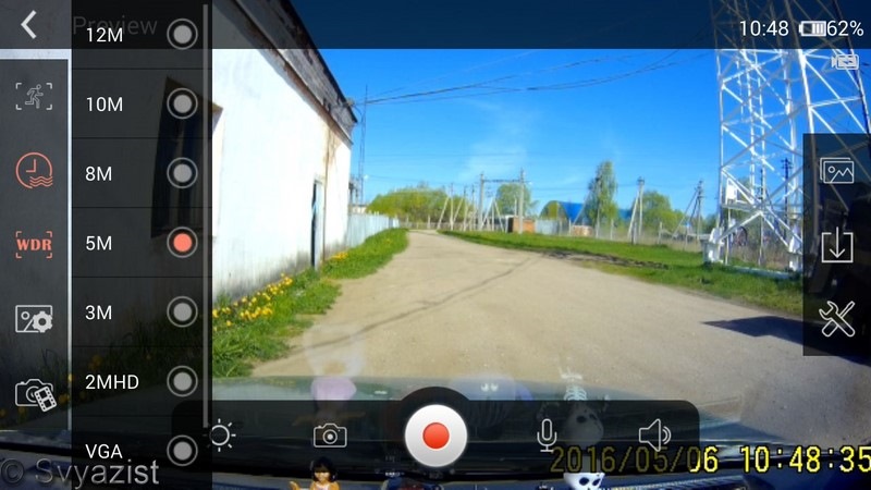

Следующая иконка – выбор разрешения фотографии. По умолчанию 5 мегапикселей. Помните, что реальный размер матрицы – 2 мегапикселя. Поэтому все разрешения фото выше 2 мегапикселей являются интерполяцией. Фото сохраняется одновременно на карту памяти видеорегистратора и на телефон:

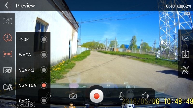

И последняя иконка слева – это выбор разрешения, с которым видео по Wi-Fi будет транслироваться с видеорегистратора на телефон. На разрешение итогового видео видеорегистратора – это не влияет:
Переходим к нижнему ряду. Слева – направо.
Яркость экрана на телефоне:

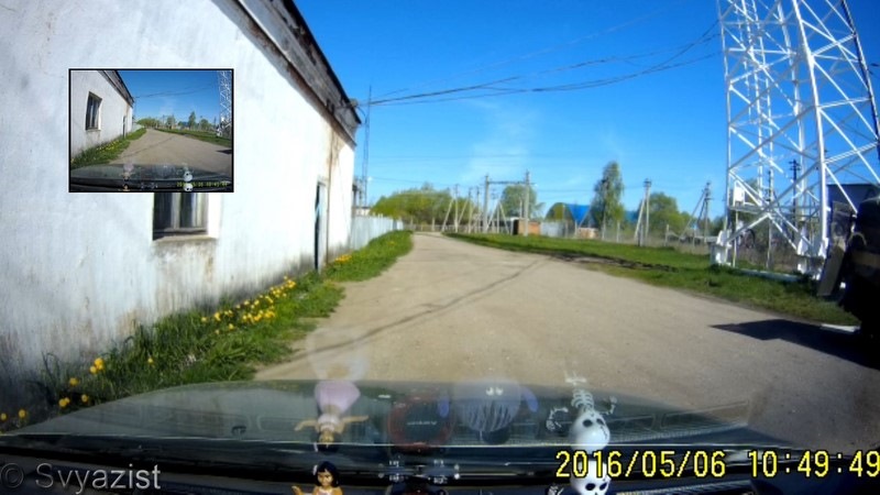

Сделать фото. При этом фото будет видно некоторое время поверх основного изображения:
Следующая кнопка – старт/стоп видеозаписи.
Далее идет кнопка включения/отключения записи звука на видео
И последняя кнопка – включение/отключение и уровень громкости звука с видеорегистратора на телефоне.

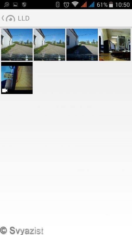

Первая кнопка – галерея фото с видеорегистратора:

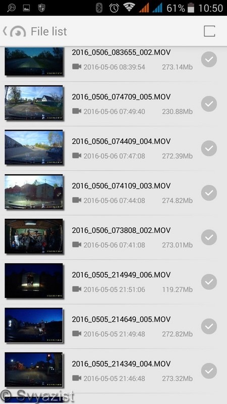

Вторая кнопка – просмотр видеозаписей на карте памяти видеорегистратора:
Что бы обновить список – потяните его вниз. Из этого же списка можно скачать любое нужное видео на телефон.

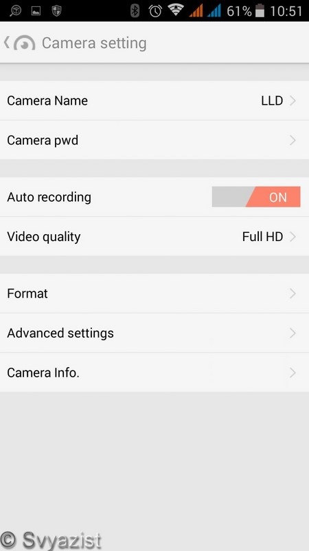

И последняя кнопка – меню настроек видеорегистратора:

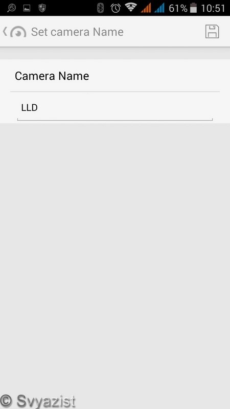

Первая строка позволяет изменить имя камеры:

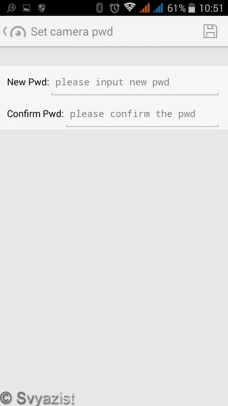

Вторая строка – изменить пароль Wi-Fi видеорегистратора:
Третья строка включает/отключает автоматическую видеозапись при запуске двигателя.

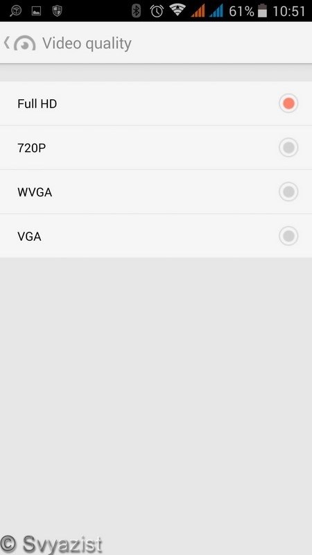

Четвёртая строка позволяет выбрать разрешение с которым будет записываться видео:

я не понял…
скрытая установка и эта ялда на лобовухе — как связаны?
просто тоже интересует регистратор, но реально маленький
а что эа камера прямо в зеркале? — мне б такую со всеми возможностями…
