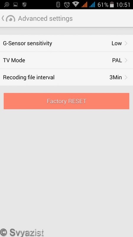

Пятая строка открывает меню дополнительных настроек:
Где можно настроить чувствительность G-сенсора (датчика удара), выбрать систему телевидения и продолжительность непрерывной записи. По умолчанию – 3 минуты.
Между концом одного видеоролика и началом другого нет потери данных. Видео записывается с перекрытием. Вы можете увидеть это на видеозаписи ночного видео на Youtube, где я специально соединил два видеоролика.

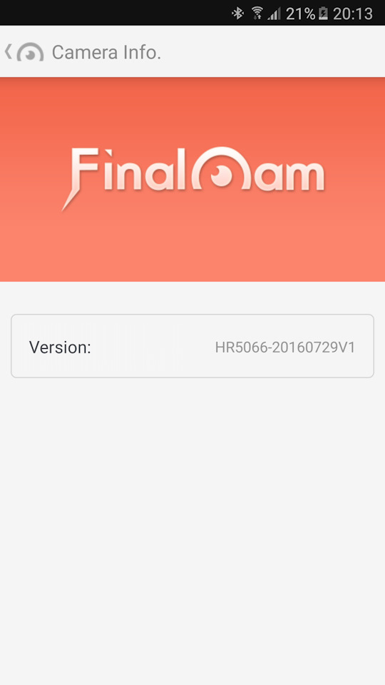

И последняя, шестая строка показывает версию прошивки видеорегистратора:

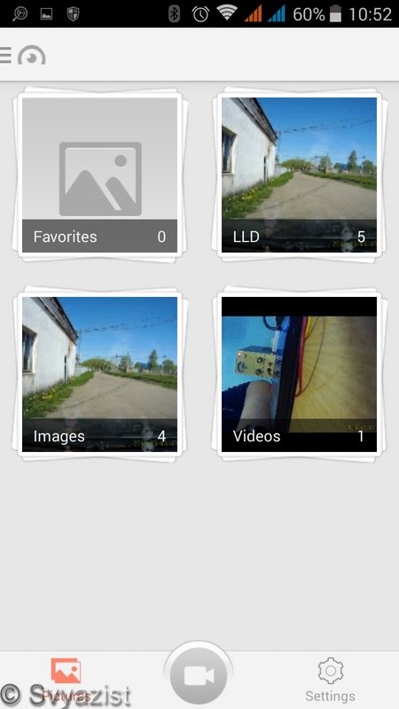

Если мы сдвинем этот экран вправо – то получим доступ к галерее фото и видео, которые мы сохранили на телефон:

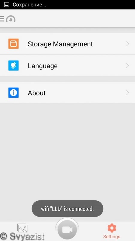

Если сдвинем влево – попадем в меню настроек программы:

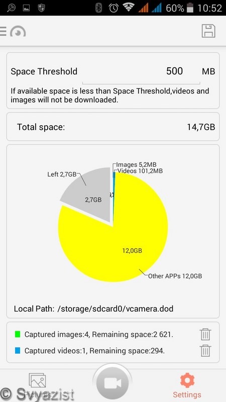

Где первая строка – менеджер памяти телефона:

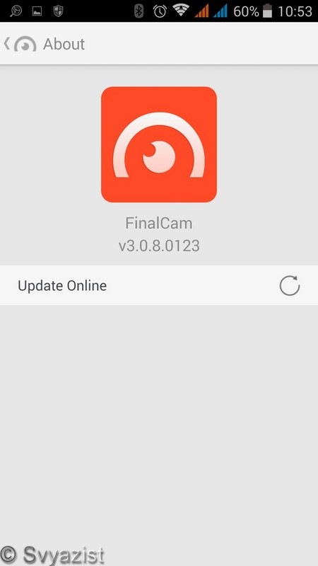

И последняя, третья строка – версия приложения:
