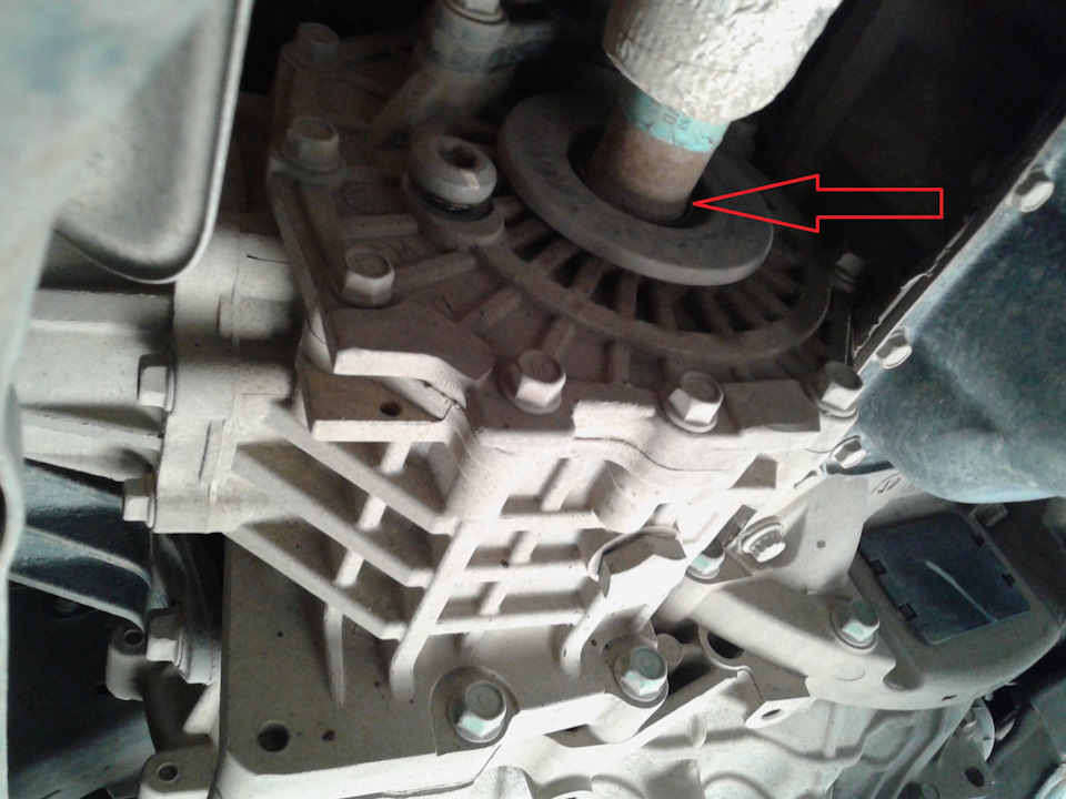

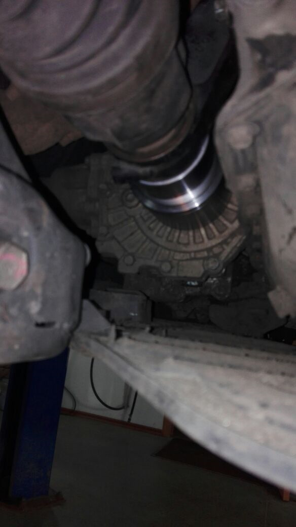

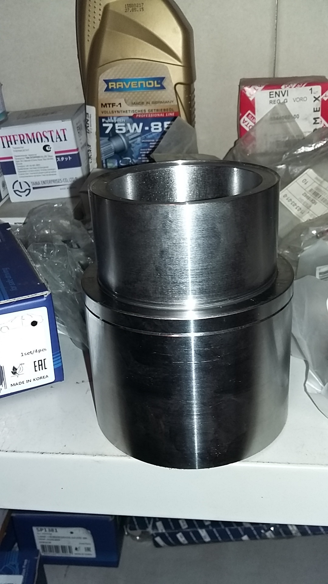

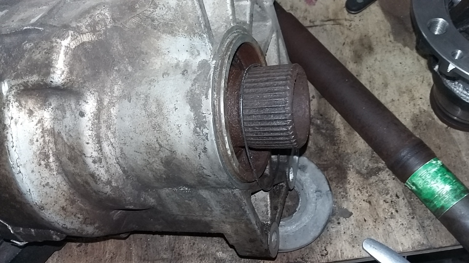

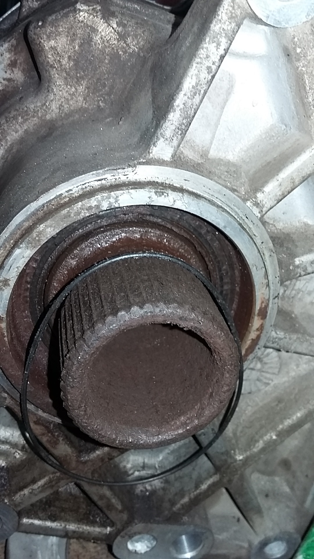

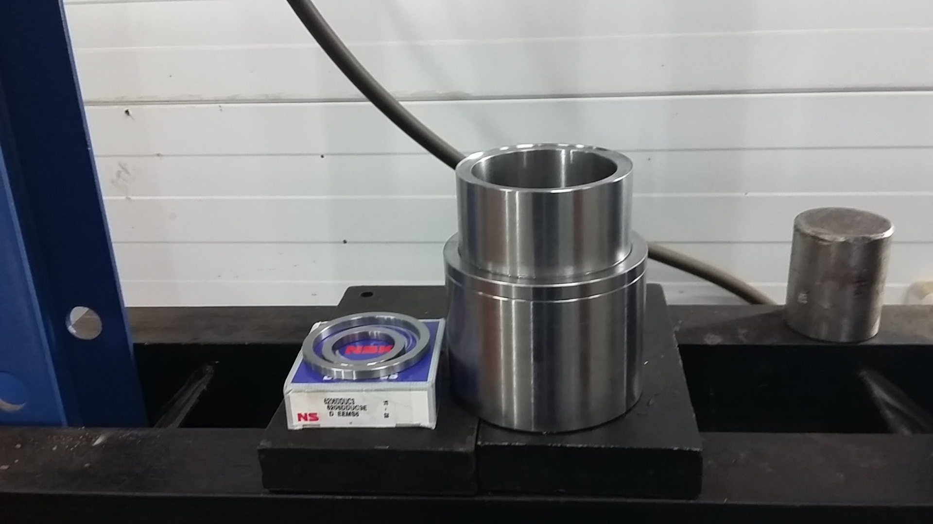

Не секрет что у корейцев на полном приводе есть конструктивные промохи с полным приводим. При активным использованием полного привода выходит из строя раздатка и дифференциал полного привода (не герметичные узлы агрегатов) как одно из последствий выход из строя АКПП (это на примере моего знакомого который эксплуатирует KIA ) который и придумал как можно устранить данную недоработку. Он изготовил из высокопрочной стали колбу которая одевается на дифференциал и подобрал комплект подшипников для установки. Может кому будет интересно размещаю фото доработок и контактный телефон может кому потребуется он готов изготовить данный комплект. тел.89204136637 Сергей.

идея замечательная, а подшипники то зачем на колбу ?

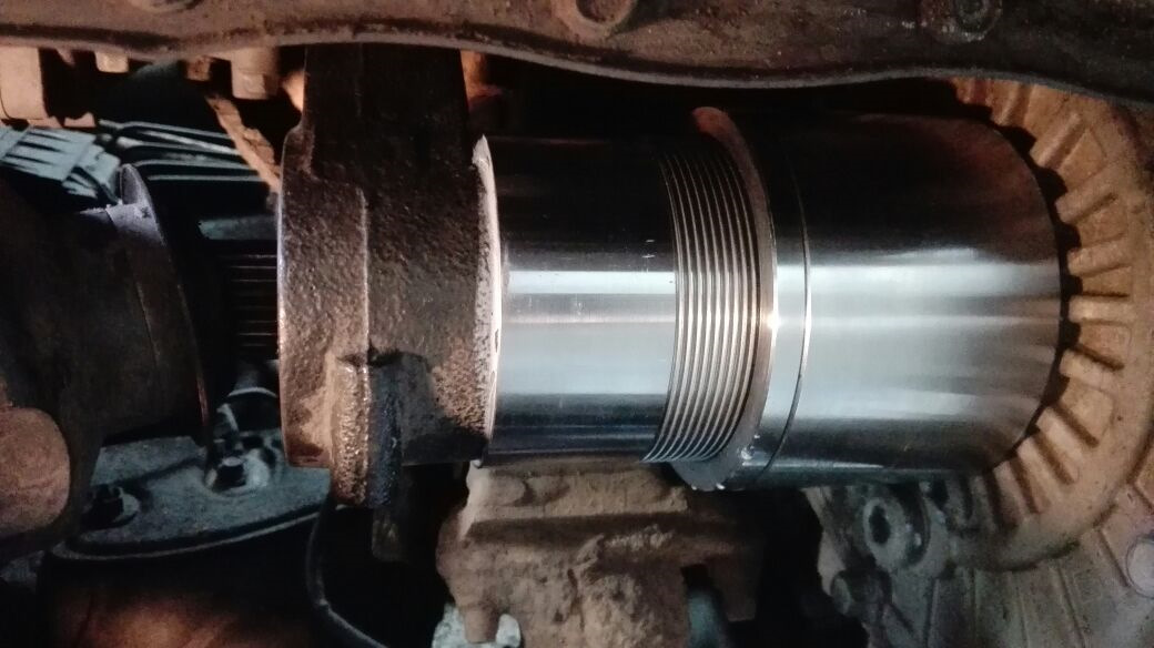

А с чего ты взял, что здесь подшипник стоит. Колба стоит в распор между корпусом раздатки и кронштейном подшипника привода. Торцы колбы должны уплотнены (пример: прокладка или рез. кольцо).

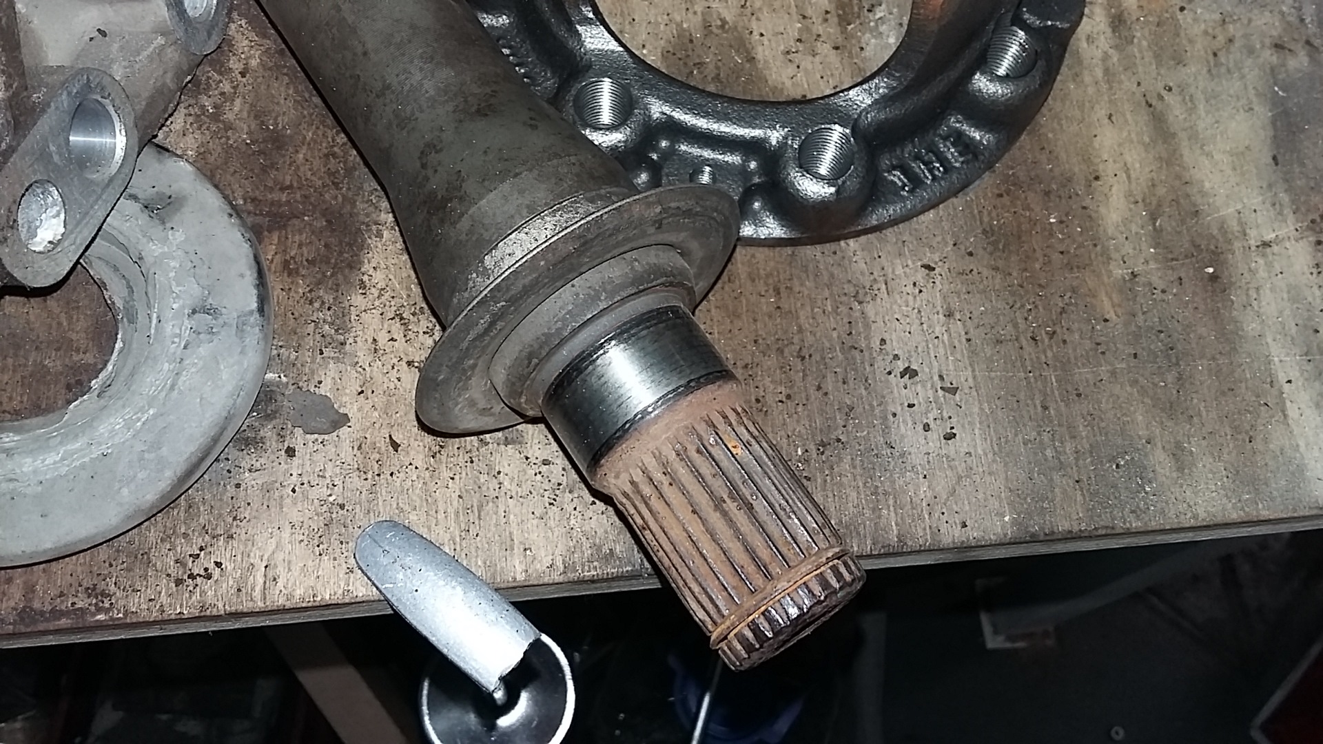

Я себе провел ревизию www.drive2.ru/l/9990274/

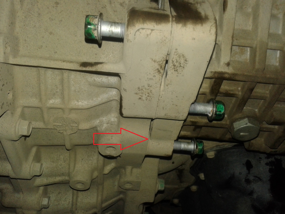

Вот главное место где коррозия съедает зубцы между коробкой и муфтой
Чтобы здесь решить проблему, надо удалить сальник вала раздатки, , где масло раздатки будет проникать к шлицам и по полому валу смазывать сальник раздатки. На стык коробки и раздатки установить уплотнительное кольцо большего диаметра на герметик. Ну и для "масло-масляное" можно установить приблуду описанную здесь.
Такой заготовкой вы герметизируете вот это место, но это не главная проблема=((
А какая же ещё?где сальник между АКПП и рук намазать герметиком+ колбу, внутрь смазки.и вроде "победа"

чем достигнута герметизация стыков колбы? Подшипник промвала и шлицывые соединения с приводом все равно без защиты.
Подшипник промвала как раз закрыт сегментами по окружности с обоих сторон, и там стоит вода и грязь. На других машинах такой защиты нет и подшипник ходит гораздо дольше
еще
дополнительные фотки
Вижу. Все равно не понятно
Я так и не понял куда он чего установил
колба и комплект подшипников устанавливается и закрывает место попадания влаги и грязи.
