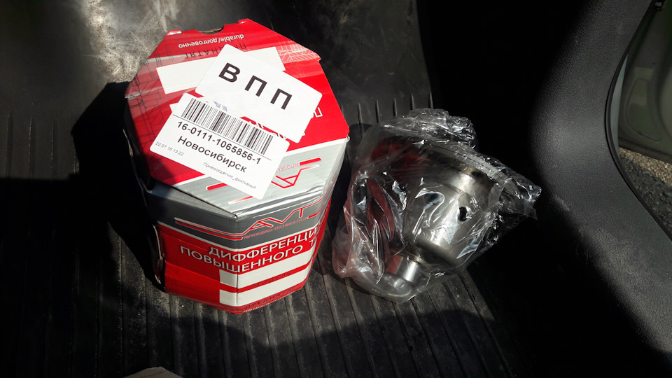

На 21.07.2016 заказ исполнен. Я свою посылку получил 29.07.2016.
В ближайшее время буду устанавливать свой дифференциал в заранее подготовленный редуктор.
Отчёт по сборке: www.drive2.ru/l/452964157101179694/
Отчёт по установке: www.drive2.ru/l/453282190839514599/

Уже забрал с транспортной
Моя посылка завтра приезжает.
Nikola-412
Сегодня забрал свою посылку.
Nikola-412
ну как опробывал уже блоку?
