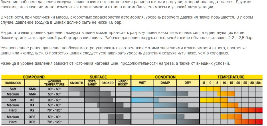

Вот собственно была и вся наука. А нет еще про давление… когда едешь на 100сильной чахотке надо качать много чтоб котилось лучше, особенно на быстрых дорогах))) В остальных случаях старался попадать в базовые давления.

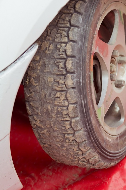

И тут я наконец то поменял машину и перешел в 2000Н
Моя новая машина досталась мне в комплекте с 8 колесами БУ резины мишлен/гудрич на 15. Спросил про опыт коллег из Питера где покупал машину, которые на этих машинах уже лет 10 гоняют — мне ответили, что по нашему опыту лучшие колеса вот такие асиметрик 195/65 15. Процесс поиска и покупки машины так же совпал с этой известным многим раллистам серией видео от Станислава Грязина где он рассказывает о своем опыте и в вопросах резины в том числе.
Я через 1.5 месяца если все сложится планирую поехать очередную гонку Кубка России под Псковом, и поюзанных колес которые мне достались вместе с машиной предположительно может не хватить и на Ростов 5.06 и на тесты в Пскове и на саму гонку. Решил значит я промониторить рынок (как всегда БУ) резины, и понял, что кроме 195/65 ничегошеньки в ней не понимаю. А в отличие от 14х колес здесь вариантов гораздо больше.
Размеры от 165/70 до 215/60 разные мягкости, мишлен, гудрич, пирелли еще мастер спорт и Дмак (их я не рассматриваю пока) Бывает асиметрик, его кстате больше как я понял… более того эти дурацкие маркировки!

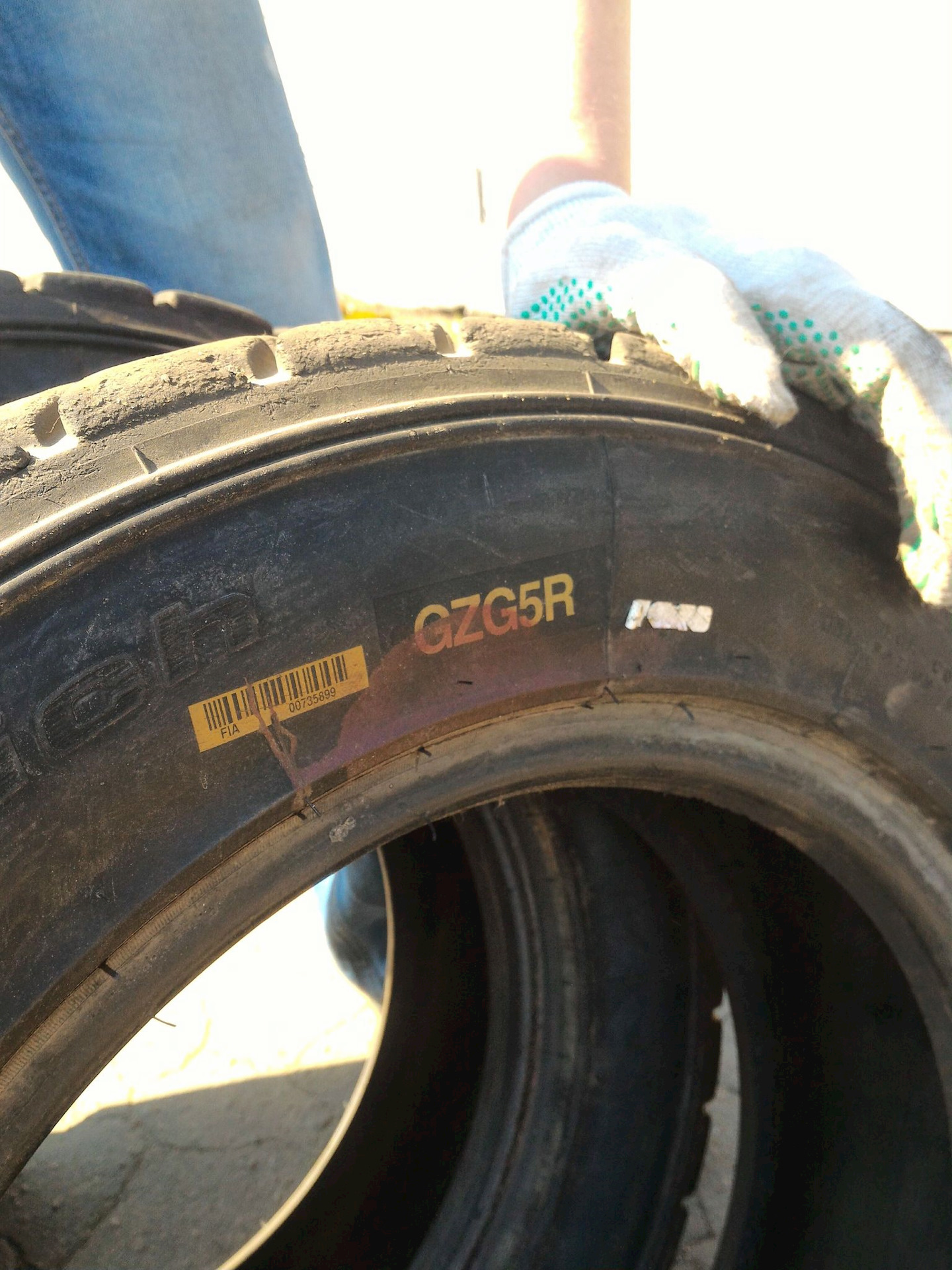

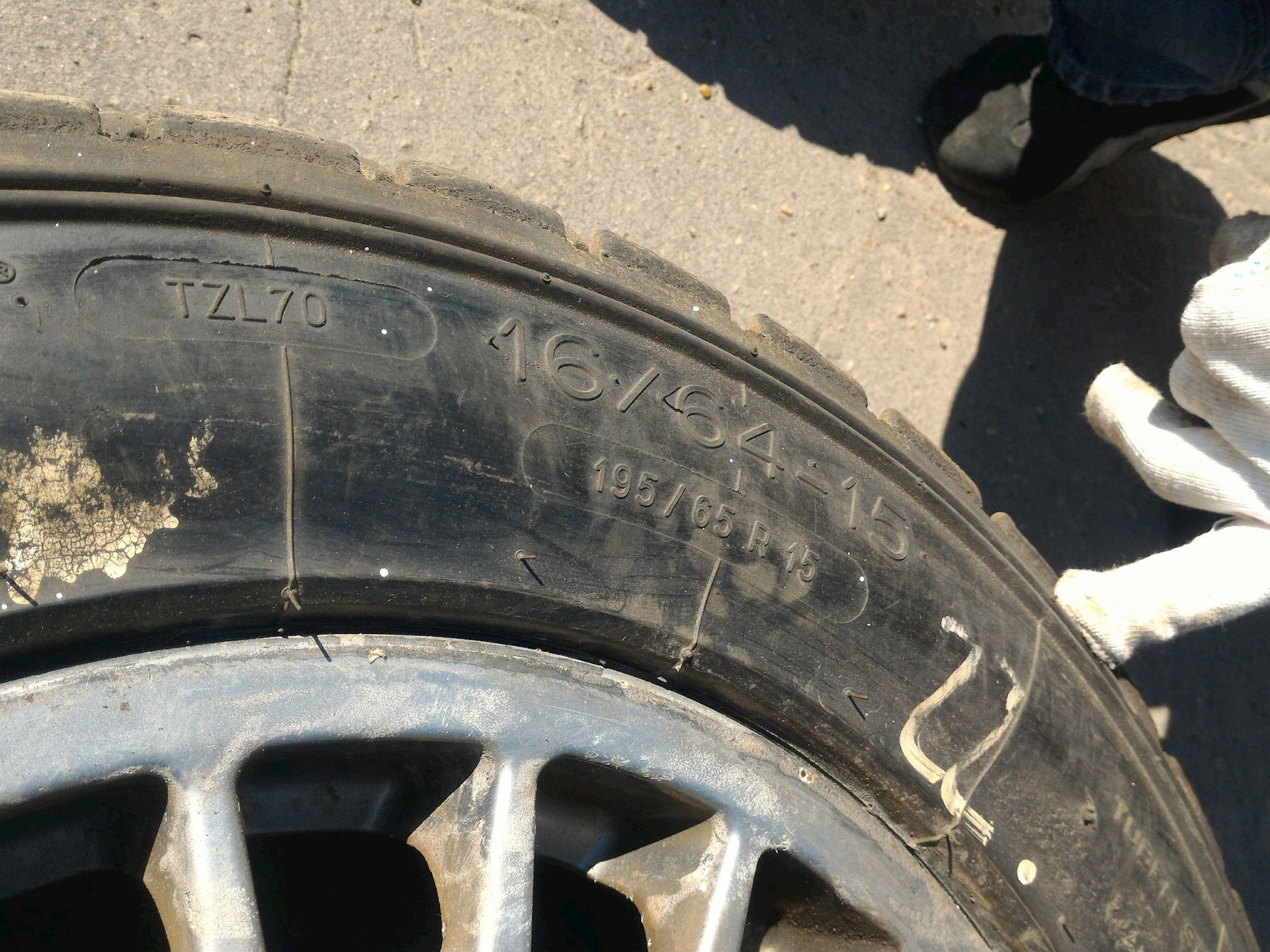

У мишлена вот эти 16/64-15 и как это соотносится с гражданскими обозначениями?!
А еще всякие GZG41R и TZL70 …

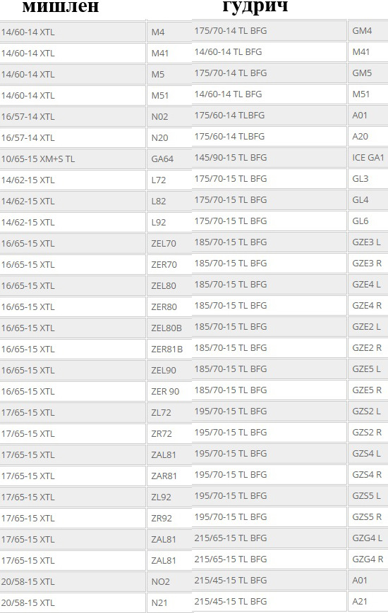

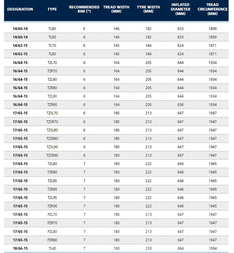

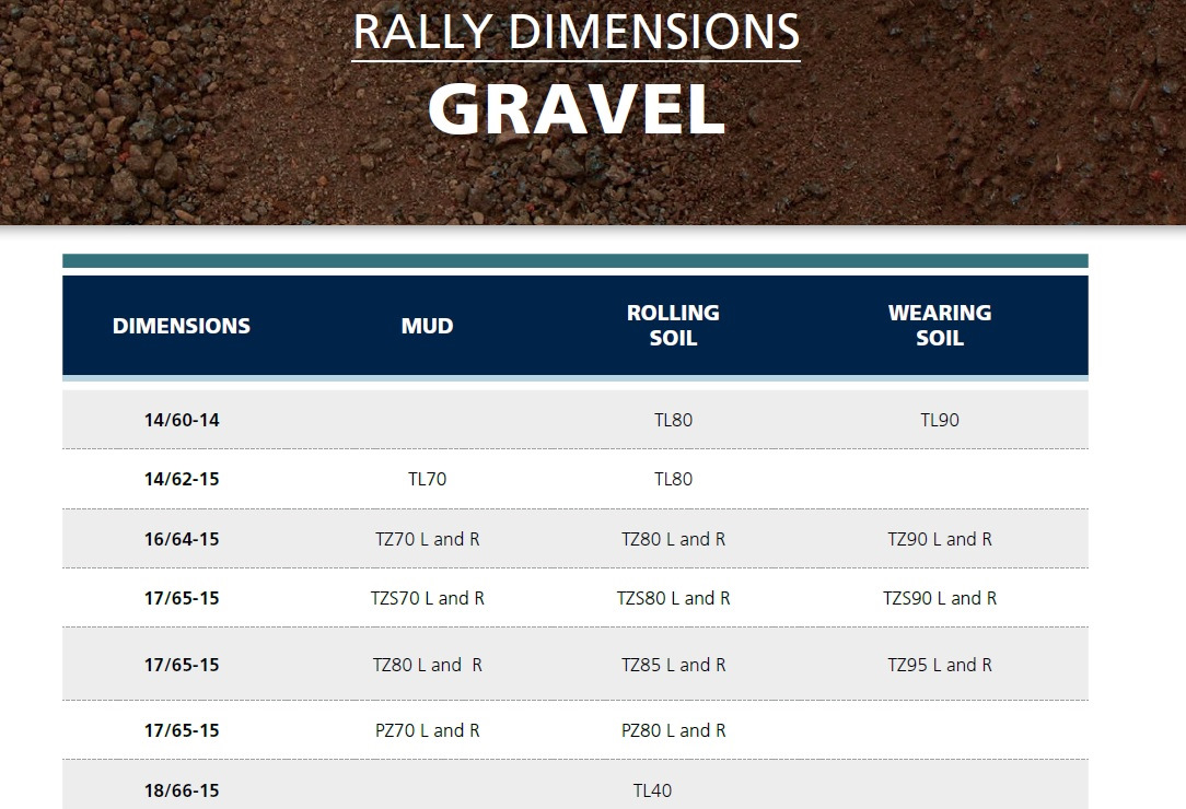

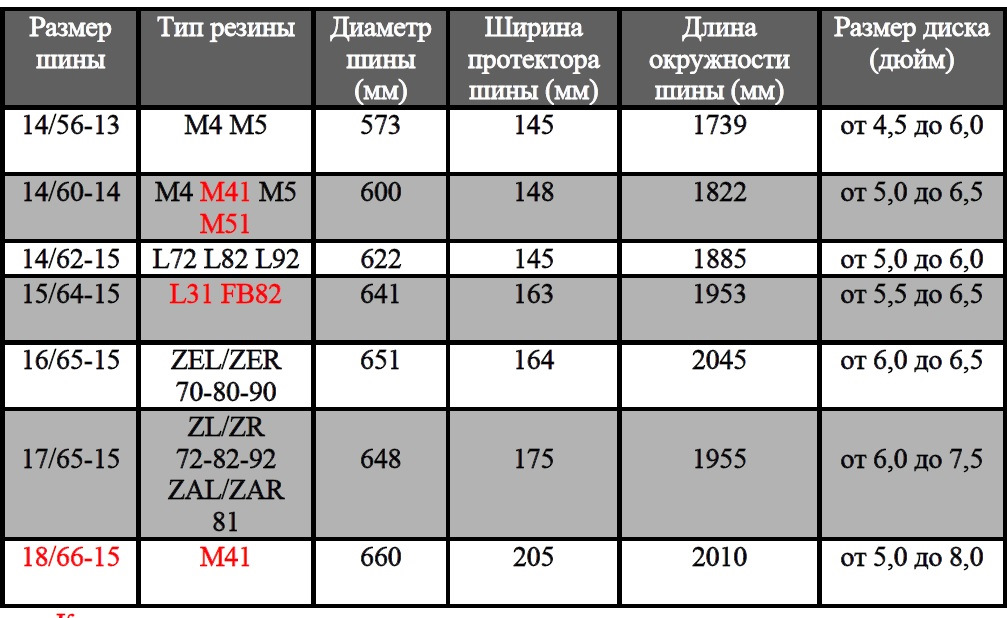

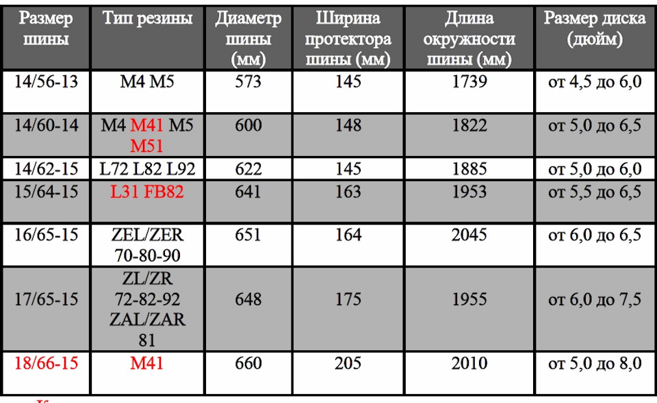

Michelin
Идентификация шины: пример – 16/64–15
16 – ширина протектора в см; (именно протектора а не профиля как у гражданских и это сосложняет)
64 – наружный диаметр шины в см;
15 – диаметр диска в дюймах;
TL – безкамерные
Как уверенно это переводить в общепринятые размеры (гражданские) я пока не знаю.
Хотя некоторые проверенные цифры имеются:

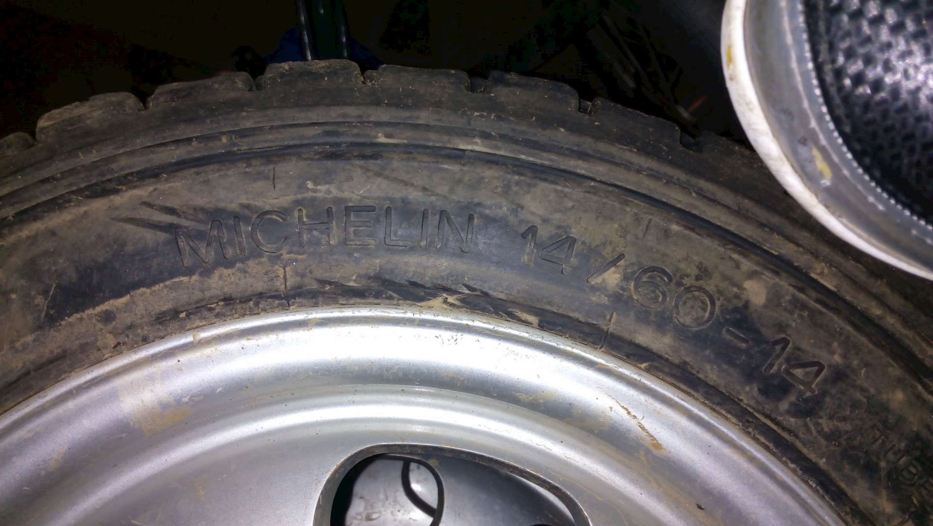

14/60 14 = 175/70 R14 (то что было у меня на логане)
16/64-15 = 195/65 R15 (это как раз мой размер на фиесте)
17/65-15 = 215/60 R15 или 215/65 R15 (не уверен на 100%)
7 — мягкие
8 – средние
9 – жесткие
А раньше были 4 и 5 еще но в каталогах так и не увидел 3го типа мягкости для 14х… так что же были ток средние и жесткие?!

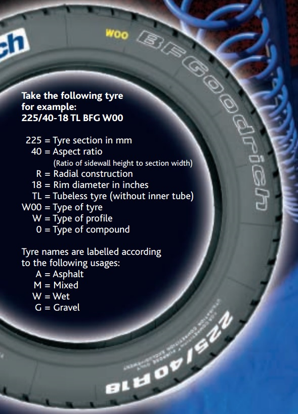

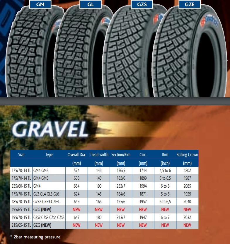

BF Goodrich
Вроде как должно быть как у мишлен, но не все так
Отличается хотя бы тем что часто пишут человеческие размеры на шинах
Каталог откапал древний на каком то американском сайте, моя резина там вообще помечена как New. А она вот она уже не первый год БУ до меня дошла))

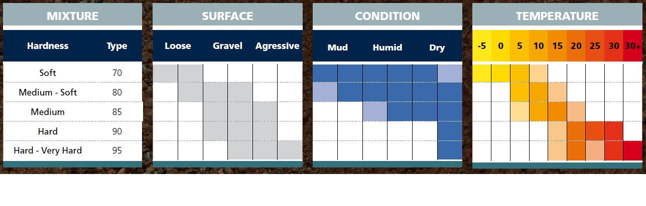

Коментарии к картинке по составам
Грязь/песок – 2,3
Мягкий гравий – 4
Жесткие покрытия и камни -5,6
Переводная табличка мишлен -гудрич

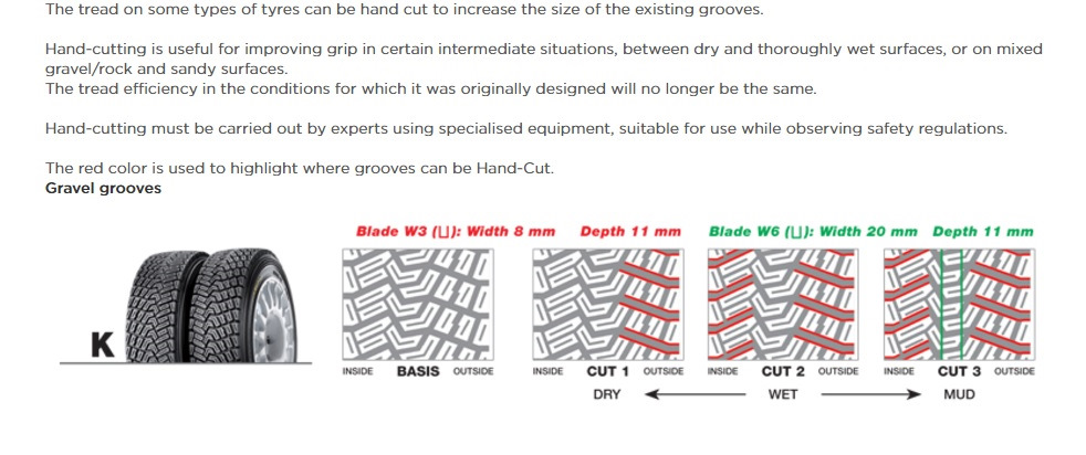

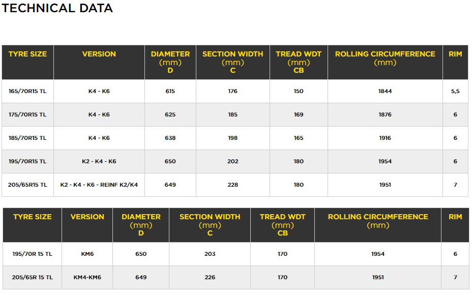

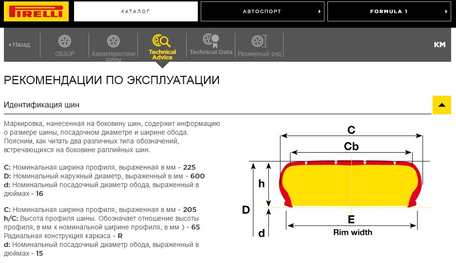

Pirelli
У них все пишут сразу в обычном размере с этим проще.
Хотелось бы от вас услышать опыт эксплуатации, какие то нюансы и т.д.
