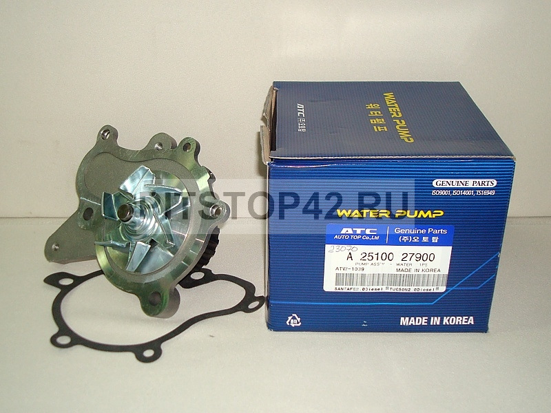

Да ! Такая полноценная замена один в один по качеству и гораздо дешевле по цене существует — это помпы брендов: ATC и Auto Top (по сути это 2 бренда одного и того же производителя Auto Top Co., Ltd). В настоящее время выпускается продукция в бренду ATC (см. фото).
ется одним из основных поставщиков помп в Мобис и на автоконвейеры в Корее. И поэтому покупая помпу в собственном бренде производителя помп — Вы купите оригинал, но не переплатите за само сомнительное счастье купить ОРИГИНАЛ )))))… Рекомендую…

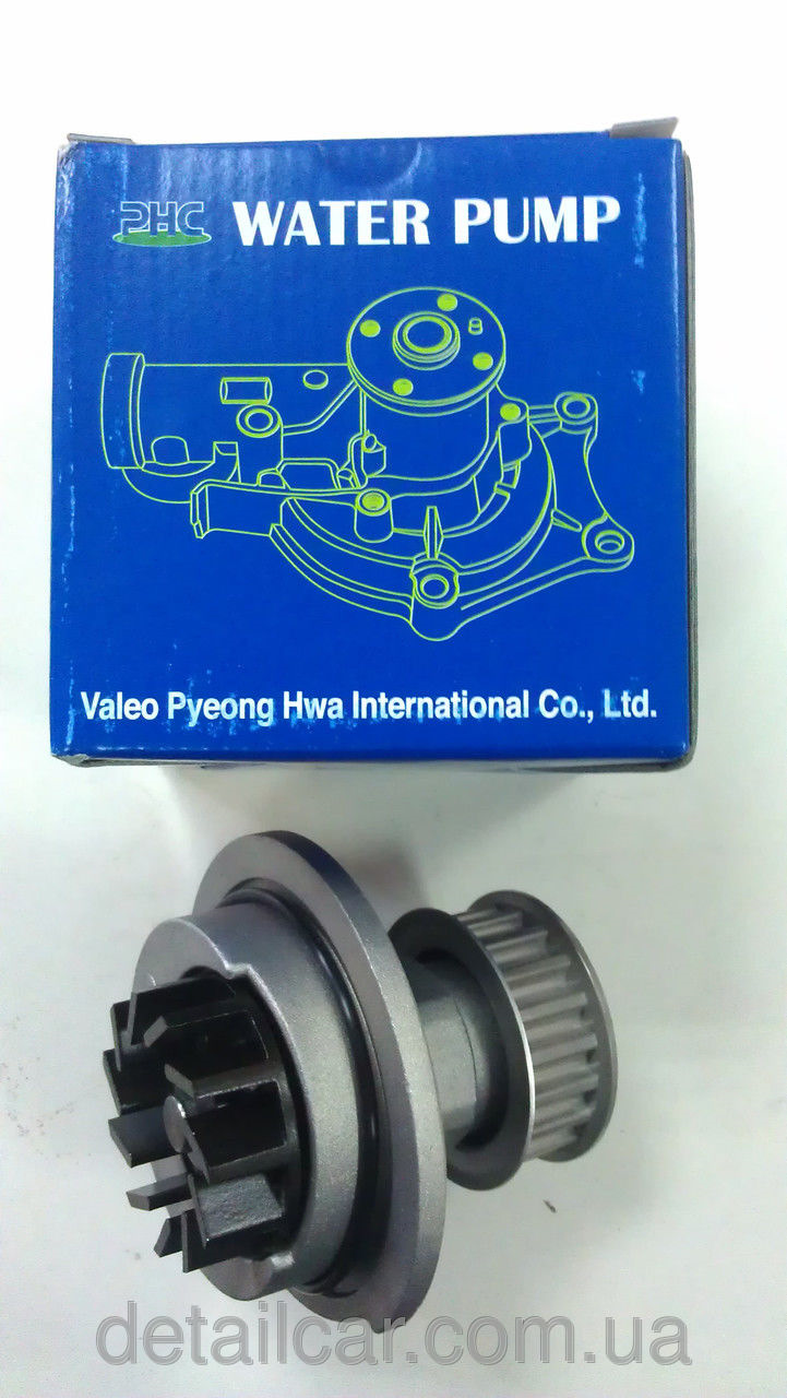

Если хочется все таки хочется повыбирать между чем то и чем то, то стоит еще обратить внимание на продукт совместного предприятия Валео-ПьенХва (ValeoPHC)…Это тоже поставщик конвейеров в Корее.

ATC и Auto Top — говнище нисшесортное, такого я не ожидал никак. Примерно тысяч 7 она походила без шумов, с неё давит антифриз понемногу, люфта нет она сука новая я отъездил 15000 км! но воет свыше 2000 об. Я поставил её как эксперемент — провалено! Ремень специально чуть не дотягиваю чтоб не убить подшипник невзначай.
что-то завыло — подозреваю что помпа, потеплеет буду смотреть, воет уже 10000 км точно. Но звук от неё, увы автотоп с нонейм подшипником служит меньше чем гмб. Оригинал всёравно предпочтительней хоть и люфт имеет уже после 20-30 ткм.
Короче в помпе очень важно какой подшипник стоит, на атс — нет обозначений никаких — что это значит не знаю даже, кто в курсе напишите, на помпе гмб из обозначений какойто код и надпись гмб и всё, на оригинальной надпись НСК и маде ин япан. подшипники НСК по отзывам стали говном. какой подшипник ставит валео в помпы напишите кто знает. И ещё похоже что аст покует в свои коробки мандо+.
кстати в оригина которая залюфтила и загудела к 40 ткм стоит подшипник япан НСК с15, на атс на подшипнике нет надписей что там стоит бы узнать? Помпа гмб была с нова с люфтом и к 17 ткм уже скрипела сухим подшипником
короче АТС вся запиленная везде метал тоньше где только можно, вся надежда на её живучесть.

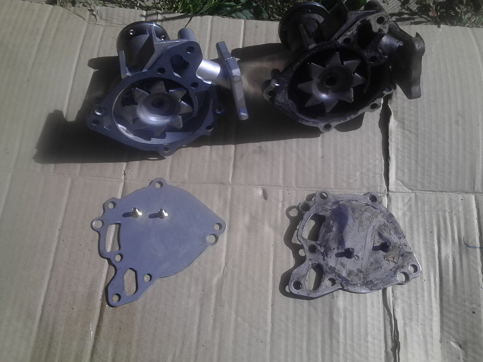

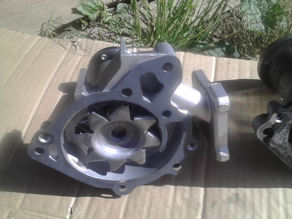

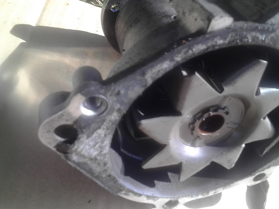

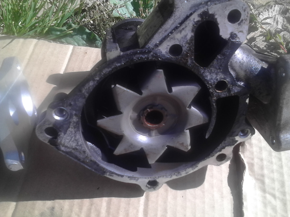

АТС не оригинал 100%, купил атс и специально сравнил, различия 100% это два разных производителя, за то очень похожа на гмб только более убогая на вид с наплывами и следами монтажа крыльчатки. по сравнению с оригиналом очень лёгкая. Посмотрим сколько проживёт. Оригинал прошёл 40000км и ровно год! это очень плохо т.к родные ходят с конвейера по 200ткм. вот вам фото АТС и оригинал
